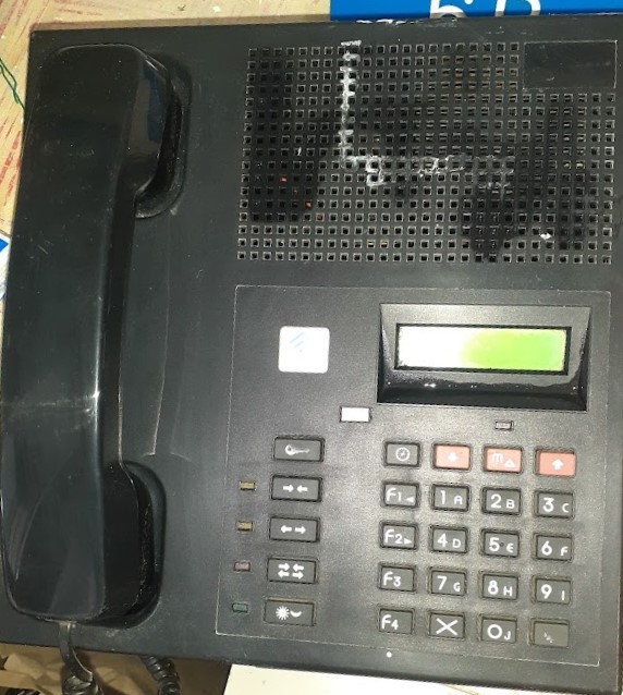

Sostituire centralino portineria Urmet
Salve a tutti gli utenti del forum.
Ho un problema con il centralino di portineria condominiale. Non funziona più e dovrei sostituirlo. Il centralino è un Urmet 826/18 (v.foto allegata).
Il sistema è un bibus ed usa i citofoni 1172/55.
La mia domanda è: dovrei comprarne uno uguale identico ( molto difficile da trovare) o va bene uno compatibile?
Su ebay ho trovato un centralino urmet  urmet 1072/42 per sistema bibus.
Potrebbe andare bene?
Roberto Garoscio
7 ore fa, Riccardo984 ha scritto:
Su ebay ho trovato un centralino urmet  urmet 1072/42 per sistema bibus.
No!
Non sono più in commercio, forse ne ho uno usato disponibile.
Che difetto ha il tuo?
4 ore fa, Roberto Garoscio ha scritto:
Che difetto ha il tuo?
Buonasera e grazie della risposta.
Non si sente la voce in entrata ed in uscita , il display si accende ma non compare nessuna scritta e molti tasti non funzionano più ( esempio l' apri cancello).
L'ho aperto e dato un po' di pulitore sui contatti, ma nulla.
Roberto Garoscio
Per i tasti potrebbe essere il tappetino in gomma rovinato o sporco, per il fatto del display e della fonica è più difficile da ipotizzare il guasto mi dispiace.
Controlla il commutatore della cornetta se commuta in modo corretto e che non ci siano saldature fredde.
Grazie, per l'aiuto.
proverò con i consigli che mi ha dato.
