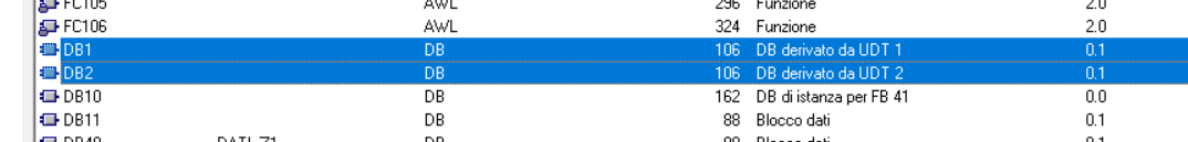

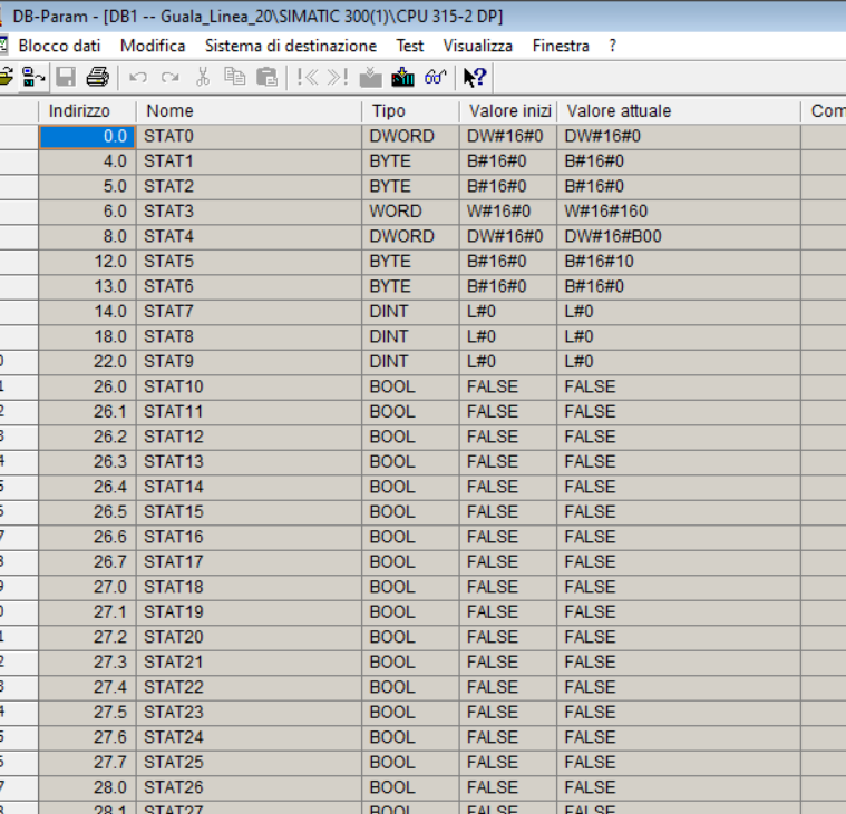

DB derivato da UDT
Buongiorno a tutti e buon anno,
sono nuovo del forum, spero di non fare una domanda inutile.
Ho un progetto sviluppato in Simatic Manager S7. Tra le DB, ce ne sono due che presentano come tipo la dicitura "DB derivato da UDT", come si vede nell'immagine IMG3 allegata.
Se provo ad aprirle, il contenuto è tutto di variabili STAT** (immagine IMG4 allegata) e non riesco a capire come risalire agli UDT da cui derivano.
C'è un modo per farlo?
Grazie mille
Buona giornata
Diego
Sicuramente si tratta di un DB scaricato dalla CPU.
Il DB è derivato da un UDT, ma tu non hai l'UDT.
Nei nuovi S7-1200/1500 nella CPU vengono caricati anche gli UDT, ma nelle vecchie 300/400 nella CPU c'è solo il codice, senza commenti, senza simboli, senza UDT.
Sì, il progetto è tutto scaricato dalla CPU.
Sto provando a ricostruire tutta la logica, con tutti le difficoltà di leggere un codice del tutto privo di commenti.
Ok, grazie per la risposta @batta
Buona giornata
Diego
