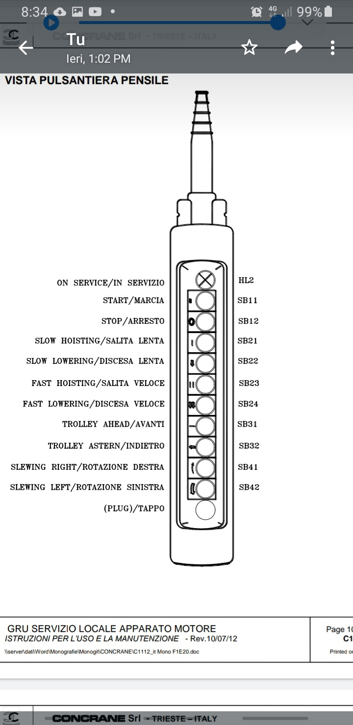

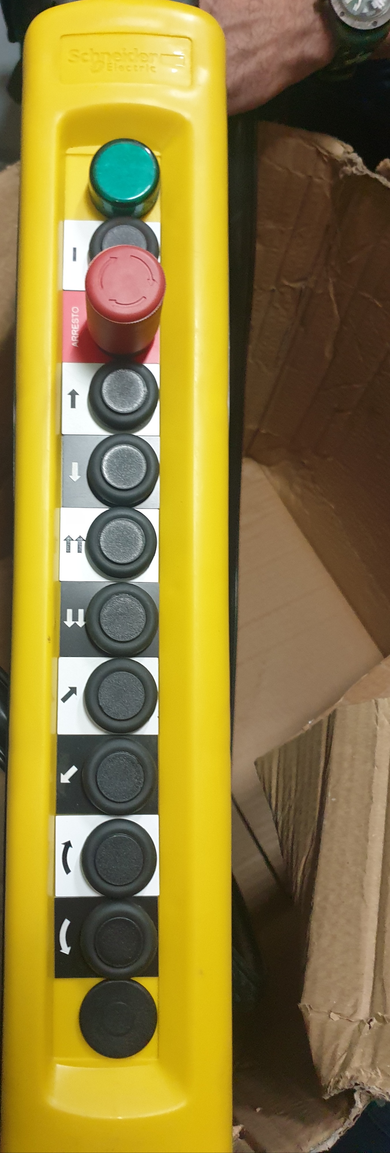

aniellos Inserito: 5 gennaio 2023 Segnala Inserito: 5 gennaio 2023 buonasera devo cablare questa pulsantiera di un carroponte ..ma mi e arruvara senza collegamenti tutto nudo.....se per favore mi spiegaste per cortesia come vengono messini fili sui contatti ecc ecc. purtroppo con le pulsantiere non ho esperienza grazie mille buona serata a tutti e grazieee
max.bocca Inserita: 5 gennaio 2023 Segnala Inserita: 5 gennaio 2023 Devi prendere lo schema dell'impianto. Non esiste uno standard, ci saranno due pulsanti per attivare e disattivare l'impianto, il pulsante d'arresto potrebbe essere a due canali se non è vetusto , poi ci saranno i classici 6 pulsanti per i tre assi X Y e sollevamento magari anche interbloccati meccanicamente e/o elettricamente.
aniellos Inserita: 5 gennaio 2023 Autore Segnala Inserita: 5 gennaio 2023 questa e la pulsantiera che del impianto ....questa e gia cablata mnon e di mia ...me lo fatta mandare da un collega
Livio Orsini Inserita: 6 gennaio 2023 Segnala Inserita: 6 gennaio 2023 Aniellos senza schemi non si può sapere come va collegata la pulsantiera. Chi ha costruito e installato il carro ponte deve anche aver fornito gli schemi. E un obbligo di legge.
eliop Inserita: 8 gennaio 2023 Segnala Inserita: 8 gennaio 2023 Attenzione con carroponti e simili se non si hanno le idee chiare....
