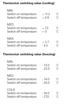

heymcfly Inserita: 20 gennaio 2023 Autore Segnala Inserita: 20 gennaio 2023 11 minuti fa, Alessio Menditto ha scritto: Sembra vada bene, adesso devi controllare periodicamente se si forma di nuovo ghiaccio e capire perché. Ma dovrei trovare acqua nella vaschetta sopra il motore ? Perchè al momento è asciutta . Inoltre quando ti è possibile mi daresti gentilmente delucidazione su questi punti : Leggendo la scheda tecnica del mio frigo riporta che la temperatura massima di congelamento è -18 . Devo provare a mettere il freezer su max ? Il compressore stamattina era ancora attaccato , quindi presumo che non ha raggiunto la temperatura il termostato ? Perchè quando era su min staccava normalmente . Come funzionano i parametri min med e max del freezer ? Ad ogni parametro corrisponde una temperatura ?
Stefano Dalmo Inserita: 20 gennaio 2023 Segnala Inserita: 20 gennaio 2023 Il 17/1/2023 alle 19:27 , Stefano Dalmo ha scritto: Pulisci l'aqua nel copriboccia ,. Rimonta tutto e controlla nelle 24 ore successive se scende di nuovo acqua di sbrinamento. Vedo che non lo hai letto . Ma leggo pure che non ha raggiunto i -18 , e questo non mi piace , Visto che dovrebbe evaporare a -25 nell'evaporatore . Mentre ancora non si spegne , dopo tante ore di funzionamento continuo . Non vorrei che con quel cacciavite avessi fatto danni ! A questo punto dovresti mettere a vista l'evaporatore e vedere fino a che punto è ghiacciato o in che condizioni lo trovi , compreso la zona foro di scarico , magari facendo più luce internamente .
heymcfly Inserita: 20 gennaio 2023 Autore Segnala Inserita: 20 gennaio 2023 37 minuti fa, Stefano Dalmo ha scritto: Vedo che non lo hai letto . Ma leggo pure che non ha raggiunto i -18 , e questo non mi piace , Visto che dovrebbe evaporare a -25 nell'evaporatore . Mentre ancora non si spegne , dopo tante ore di funzionamento continuo . Non vorrei che con quel cacciavite avessi fatto danni ! A questo punto dovresti mettere a vista l'evaporatore e vedere fino a che punto è ghiacciato o in che condizioni lo trovi , compreso la zona foro di scarico , magari facendo più luce internamente . Forse non ho ben capito io, mi sembrava di aver fatto come ha detto lei . Prima di rimontare il tutto avevo pulito e svuotato dall'acqua dello sbrinamento il copriboccia che era pieno, ed al momento a distanza di 48h acqua dentro il copriboccia non ne trovo . Ho inserito il dito nel terminale aprendo un po' i lembi ma non scende niente . Per vedere se scende l'acqua devo smontare nuovamente i pannelli dentro il freezer ? Con il cacciavite avevo leggermente ammaccato la resistenza non l'evaporatore . Potrebbe pregiudicare il funzionamento un leggero tocco sulla resistenza ? . Le confermo che i -18 ancora non li ha raggiunti . Quando l'aria non passava nel frigo per via del ghiaccio che era nel condotto i -17/18 invece li toccava ed il motore era quasi sempre staccato , adesso risulta sempre attaccato . Al momento è ancora -15 freezer e 3,6 frigo però sento ancora da ieri il compressore attaccato con regolazione su MEDIO , come se il termostato non legge la temperatura corretta nel freezer e non stacca il compressore , invece se metto il pulsante su MINIMO il compressore stacca e riattacca normalmente , però le temperature si alzano leggermente circa + 2gradi .
Alessio Menditto Inserita: 20 gennaio 2023 Segnala Inserita: 20 gennaio 2023 4 minuti fa, heymcfly ha scritto: Per vedere se scende l'acqua devo smontare nuovamente i pannelli dentro il freezer ? Qualche pagina fa avevo scritto, se rileggi, “ogni due giorni devi smontare tutto” per verificare se sta andando tutto bene. Le temperature minime sindacali te le avevo scritte, se non le raggiunge o è scarico o si è formato del ghiaccio che non viene sciolto, e se non togli di nuovo il pannello o hai la vista a raggi X di Superman oppure dimmi come fai a vedere.
heymcfly Inserita: 21 gennaio 2023 Autore Segnala Inserita: 21 gennaio 2023 Update : lettura temperature di stamattina con regolazione su medio : - 18 freezer e 3,6 frigo . Tra un po’ smonto i pannelli e vedo la situazione ghiaccio . L’unica cosa che non mi convince adesso è che sento la ventola sempre attaccata e credo anche il compressore . La ventola attacca solo con il compressore attivo o può darsi che sta girando solo la ventola e non il compressore ? Come si verifica ? Grazie
Alessio Menditto Inserita: 21 gennaio 2023 Segnala Inserita: 21 gennaio 2023 45 minuti fa, heymcfly ha scritto: Tra un po’ smonto i pannelli e vedo la situazione ghiaccio No aspetta dopodomani, lascialo andare.
heymcfly Inserita: 21 gennaio 2023 Autore Segnala Inserita: 21 gennaio 2023 47 minuti fa, Alessio Menditto ha scritto: No aspetta dopodomani, lascialo andare. Ok grazie . Ma il fatto ventola / compressore come lo verifico ?
Alessio Menditto Inserita: 21 gennaio 2023 Segnala Inserita: 21 gennaio 2023 Ma non so perché fanno così, ma evidentemente devono fare così…se le temperature sono state raggiunte vanno poi mantenute, vediamo cosa succede, non devi andare in paranoia. Se le temperature risalgono allora c’è qualcosa che non va, ma se restano costanti che ci vuoi fare?
heymcfly Inserita: 25 gennaio 2023 Autore Segnala Inserita: 25 gennaio 2023 Salve , Vi aggiorno sullo stato attuale . Temperatura freezer -18/-19 picchi anche a -20 con regolazione su medio . Nel Frigorifero la temperatura in questi giorni oscillava tra i 3,5 e 4,5 , ora al momento dopo che ho riempito un po’ il freezer la temperatura media è 5gradi e qualcosa, ci sono volte in cui apro il frigo e trovo la temperatura anche a 6,3/6,5 pur cambiando la regolazione interna del frigo tra min e Max non mi pare ci siano grosse differenze in termini di gradi . Il motore e la ventola staccano e attaccano regolarmente , nella bacinella di raccolta sopra il motore c’è un po’ di acqua ma nulla di che . Ghiaccio dietro il pannello freezer al momento non è presente, se non qualche leggera scaglia . Non capisco come mai la temperatura del frigo da un giorno all’altro dai 3/4 sono passato intorno i 5 di media . La mattina prima quando aprivo il frigo dopo la nottata lo trovavo sui 3,6/4,2 ora sui 5 e anche più . Consigli ? Grazie
Stefano Dalmo Inserita: 25 gennaio 2023 Segnala Inserita: 25 gennaio 2023 Lascialo stare , magari aveva fatto lo sbrinamento o era appena ripartito il motore , ecc . prendi il termometro e mettilo a deposito , Goditi questa riparazione . Per me va tutto bene .🤗
heymcfly Inserita: 26 gennaio 2023 Autore Segnala Inserita: 26 gennaio 2023 (modificato) Grazie ho fatto come hai detto . Magari tra un paio di settimane/ un mesetto rifaccio il controllo . Mi dispiace solo che non riesco più a vedere la temperatura sotto i 5 gradi nel frigo . Buona serata 🙂 Modificato: 26 gennaio 2023 da heymcfly
heymcfly Inserita: 25 marzo 2023 Autore Segnala Inserita: 25 marzo 2023 Buonasera , ahimè Eccomi di nuovo qui . Il frigorifero oggi non funziona di nuovo . Le temperature fino a ieri erano perfette -18 freezer 4 frigo . Oggi freezer -18 e frigo 12 gradi … L’unica differenza tra ieri ed oggi è che la ventola non la sento attaccare più neanche se metto il congelamento istantaneo . Si sente che gira piano e a fatica con un rumore strano se attacco l’orecchio al frigo . È andata la ventola o ci può essere qualche problema che non faccia girare la ventola ?
heymcfly Inserita: 26 marzo 2023 Autore Segnala Inserita: 26 marzo 2023 1 ora fa, archimede57 ha scritto: Probabilmente c'è qualcosa che non va nella lettura o nel manuale. Scusate se intervengo anch'io nella discussione, ma mi sembra che da quanto scritto ci sia una prova di fondo non fatta, in riferimento proprio a quei -18°C raggiunti e non superati. Ora leggendo il service di questi modelli, vedo che: Da questa tabella vedo che il frigo può raggiungere i -27°C come lo può fare qualsiasi congelatore. Capisco che le prove fatte siano risultate utili alla rimozione del ghiaccio, anche se rabbrividisco sul metodo del martello consono a un fabbro e non ha un riparatore di elettrodomestici, metodo usato da chi per stizza sta distruggendo l'amato elettrodomestico. Bando alle ciance, quel motore non inverter andava alimentato separatamente per diverse ore per vedere il comportamento del vano freezing e se raggiungeva quelle temperature, poi da lì tutto il seguito............ un ciao a tutti Ciao , guarda non ti so dire . I -18/19 li ho più o meno fissi con regolazione su medio . Può darsi che mettendolo su Max scenda ancora ma non ho mai fatto la prova . Il frigo ti posso garantire che funzionava quasi meglio dopo le riparazioni che ho fatto grazie all’aiuto anche del forum che quando era nuovo . Ora come puoi leggere nel precedente mio post ho un altro problema, ovvero che la ventola fino a ieri non attaccava . Stamattina ha ripreso nuovamente a girare ma fa un rumore come se urtasse da qualche parte e non la sento più girare velocissima , infatti da 12 gradi che c’erano ieri nel frigo stamattina ho trovato 7 .
michpao Inserita: 26 marzo 2023 Segnala Inserita: 26 marzo 2023 (modificato) 59 minuti fa, heymcfly ha scritto: ha ripreso nuovamente a girare ma fa un rumore come se urtasse da qualche parte e non la sento più girare velocissima , infatti da 12 gradi che c’erano ieri nel frigo stamattina ho trovato 7 . Smonta la ventola e vedi se tocca su ghiaccio (che non dovrebbe esserci) oppure si è usurato il suo motorino e va cambiato. Modificato: 26 marzo 2023 da michpao
heymcfly Inserita: 26 marzo 2023 Autore Segnala Inserita: 26 marzo 2023 16 minuti fa, michpao ha scritto: Smonta la ventola e vedi se tocca su ghiaccio (che non dovrebbe esserci) oppure si è usurato il suo motorino e va cambiato. Ciao , 0 ghiaccio . La ventola ora è ripartita normalmente . Fa molto rumore ma le temperature sono tornate perfette . Come posso trovare un motoventilatore compatibile senza prendere l’originale ? Devo prendere le misure o c’è qualche sito che mi dice il compatibile ? Grazie
michpao Inserita: 26 marzo 2023 Segnala Inserita: 26 marzo 2023 (modificato) Smonta il motore, in pochi minuti vedi se è sboccolato, prendi tutte le misure (anche dell’ alberino) e senso di rotazione, poi lo cerchi. Questo é il codice dell’originale (ma ne trovi diversi a costi inferiori) 481236118635 Modificato: 26 marzo 2023 da michpao
