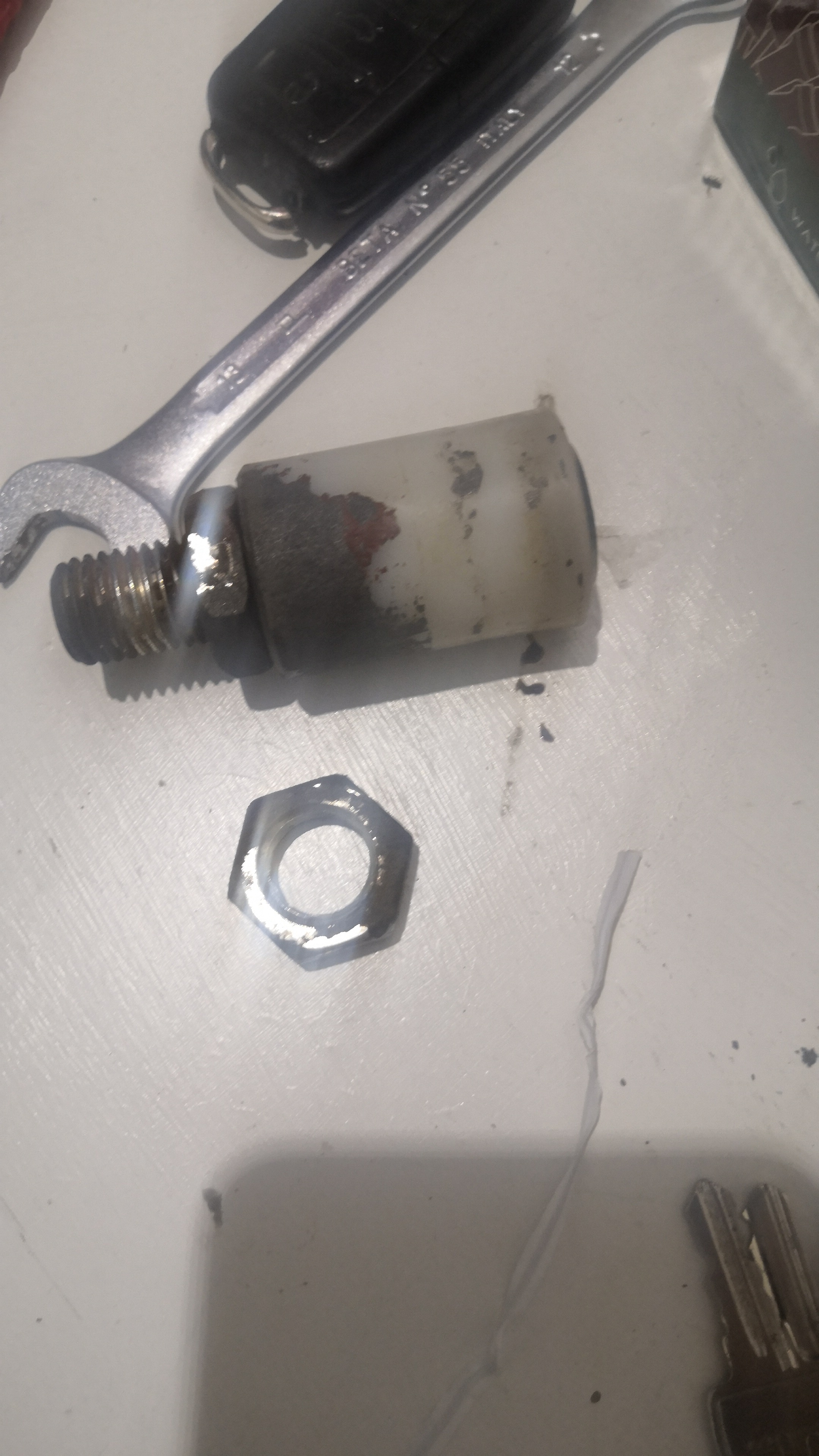

marcos2023 Inserito: 8 gennaio 2023 Segnala Share Inserito: 8 gennaio 2023 Buongiorno a tutti, Ho un cancello ereditato nice rb400, una volta ho provato ad aprire con la chiave esterna e si è aperto, ma dopo non ha funzionato più bene. Ora se attivo il telecomando la luce è rossa e il cancello si apre un pezzettino (10 cm ) e si blocca se rischiacio telecomando si richiude completamente, e devo aprirlo a mano, se rimetto la leva del Motore in stato automazione e schiaccio pulsante telecomando si chiude a tratti e devo schiacciare finché arriva a fine corsa. Qualcuno sa aiutarmi? Ho provato pure a staccare la corrente e riaccenderlo dopo 10 minuti ma nulla, ho provato ad aprirlo con chiave esterna ma non si apre e non si chiude. Link al commento Condividi su altri siti More sharing options...
ROBY 73 Inserita: 8 gennaio 2023 Segnala Share Inserita: 8 gennaio 2023 Ciao marcos2023, 5 ore fa, marcos2023 ha scritto: ...........Ora se attivo il telecomando la luce è rossa........ Quale luce rossa? In teoria il problema è che bisogna aumentare la forza, ma prima: - Il lampeggiatore lampeggia? E se sì, quanti lampeggi fa? - Ci sono fotocellule? Se sì, quante coppie e che modello / articolo sono e vedi se fanno dei lampeggi regolari, veloci, lenti? - Il led BUS nella centrale, lampeggia regolarmente ad intervalli di un secondo l'uno dall'altro? - Se sblocchi il motore, il cancello si muove sempre bene facendolo scorrere a mano? Prova a togliere la morsettiera BUS e fai l'apprendimento dei dispostivi BUS come da paragrafo "8.4 - Apprendimento altri dispositivi" in modo da discriminare eventuali accessori che creano problemi. Casomai controlla anche tutto il paragrafo "9 DIAGNOSTICA" e soprattutto le relative tabelle 18 e 19 https://www.niceforyou.com/sites/default/files/upload/manuals/idv0458a00it.pdf Link al commento Condividi su altri siti More sharing options...
marcos2023 Inserita: 9 gennaio 2023 Autore Segnala Share Inserita: 9 gennaio 2023 Buongiorno, Grazie di avermi risposto il lampeggiante ieri facevi 4 impulsi e poi ha iniziato a farne 5, ieri ho comprato le due olive al leroy merlin perché ho visto che erano consumate e non giravano bene. Ho letto 5 lampeggi bisogna fare reset memoria è vero o posso fare altro? Perché poi non so come rifare memorizzazione fine corsa. Link al commento Condividi su altri siti More sharing options...
marcos2023 Inserita: 9 gennaio 2023 Autore Segnala Share Inserita: 9 gennaio 2023 Aggiornento ho appero il coperchio e ora fa come in allegato l2 lampeggia marca rd400/a Link al commento Condividi su altri siti More sharing options...
ROBY 73 Inserita: 9 gennaio 2023 Segnala Share Inserita: 9 gennaio 2023 11 ore fa, marcos2023 ha scritto: Ho letto 5 lampeggi bisogna fare reset memoria è vero o posso fare altro? Dove l'hai letto del reset e di quale memoria? Io dalla "Tabella 18" con: 5 lampeggi pausa di 1 sec. 5 lampeggi = Errore nei parametri interni della centrale di comando Attendere almeno 30 secondi e riprovare a dare un comando; se lo stato rimane potrebbe esserci un guasto grave ed occorre sostituire la scheda elettronica. Il led BUS, fa gli stessi lampeggi? 6 ore fa, marcos2023 ha scritto: Aggiornento ho appero il coperchio e ora fa come in allegato l2 lampeggia marca rd400/a Qui sinceramente ho capito da poco a niente su quello che vuoi dire Link al commento Condividi su altri siti More sharing options...
marcos2023 Inserita: 10 gennaio 2023 Autore Segnala Share Inserita: 10 gennaio 2023 Ciao ho risolto con il reset memoria Link al commento Condividi su altri siti More sharing options...
ROBY 73 Inserita: 10 gennaio 2023 Segnala Share Inserita: 10 gennaio 2023 10 ore fa, marcos2023 ha scritto: ho risolto con il reset memoria Cioè? Te l'ho chiesto ieri e te lo richiedo, cosa intendi con sto "reset memoria"?? Link al commento Condividi su altri siti More sharing options...
