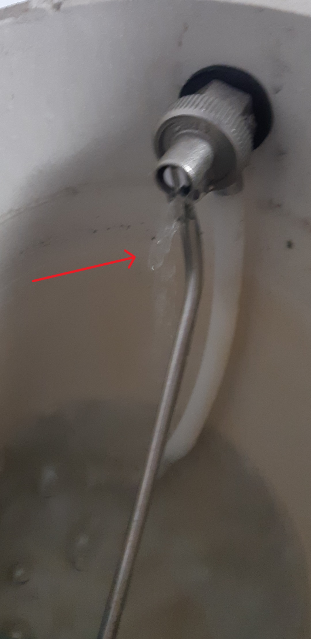

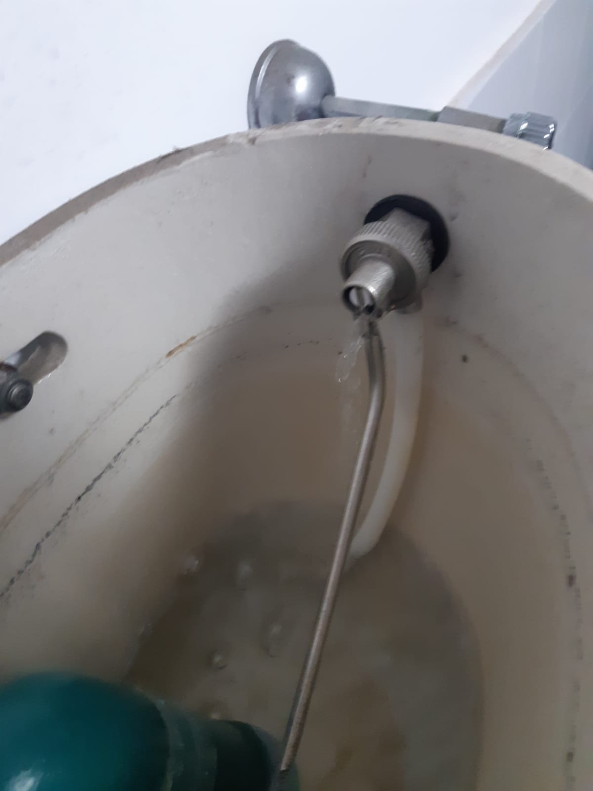

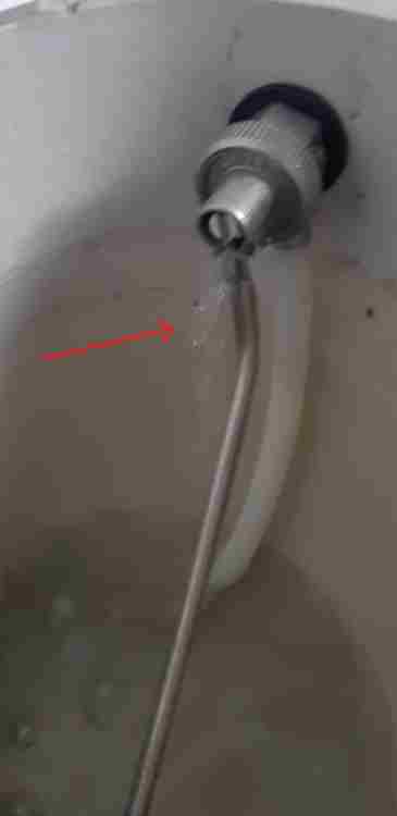

perdita a pioggia acqua dal serbatoio di scarico WC
Quando scarico, noto una perdita a pioggia d'acqua dal serbatoio di scarico WC.
come si vede dalla foto, l'acqua per ricaricare il serbatoio, in parte esce dal tubo (come dovrebbe essere) ma una parte esce anomalamente dove ruota il galleggiante.
secondo voi da cosa può dipendere?
grazie
Devi sostituire la guarnizione a fungo svitando la ghiera dove è imperniata l'asta del galleggiante
16 minuti fa, patatino59 ha scritto:
Devi sostituire la guarnizione a fungo svitando la ghiera dove è imperniata l'asta del galleggiante
Ne hai messe due perché devo sostituirle entrambe?
Le vendono a coppie?
Sono due angolazioni della stessa guarnizione, e la foto è semplicemente presa da internet.
Cerca "guarnizione per galleggiante Catis"
Purtroppo ci sono foto anche con 5 guarnizioni...  😄😄😄
Modificato: da patatino59
1 ora fa, patatino59 ha scritto:
Sono due angolazioni della stessa guarnizione, e la foto è semplicemente presa da internet.
Cerca "guarnizione per galleggiante Catis"
Purtroppo ci sono foto anche con 5 guarnizioni...  😄😄😄
Ti ho chiesto questo perché stamattina quando l'ho smontato ho visto che c'era una guarnizione sia a sinistra cioè nella parte del galleggiante che ho svitato e sia a destra cioè  la parte diciamo fissa del serbatoio dello scarico... e volevo chiederti gentilmente quale dei due devo cambiare?
26 minuti fa, enzo14 ha scritto:
quale dei due devo cambiare?
Nessuna delle due.
La guarnizione a fungo è pressata dallo stantuffo del galleggiante, e si trova internamente, dietro alla ghiera più grande, quella tra il tubetto e l'asta del galleggiante
20 ore fa, patatino59 ha scritto:
Nessuna delle due.
La guarnizione a fungo è pressata dallo stantuffo del galleggiante, e si trova internamente, dietro alla ghiera più grande, quella tra il tubetto e l'asta del galleggiante
quindi se ne vedo 2 è perchè si è rotta e si è aperta a metà?
8 minuti fa, enzo14 ha scritto:
se ne vedo 2 è perchè si è rotta e si è aperta a metà?
Cosa vedi lo sai solo tu, ci vorrebbe una foto. 😃
Se hai aperto la ghiera, separato il galleggiante dal rubinetto, e vedi due pezzi di gomma, uno sul pezzo smontato e uno sul pezzo fisso, è corretto.
Dalle foto delle guarnizioni prese su Internet puoi capire se i due pezzi rotti formano la guarnizione intera.
La trovi anche nei ferramenta e in certi brico abbastanza forniti.
