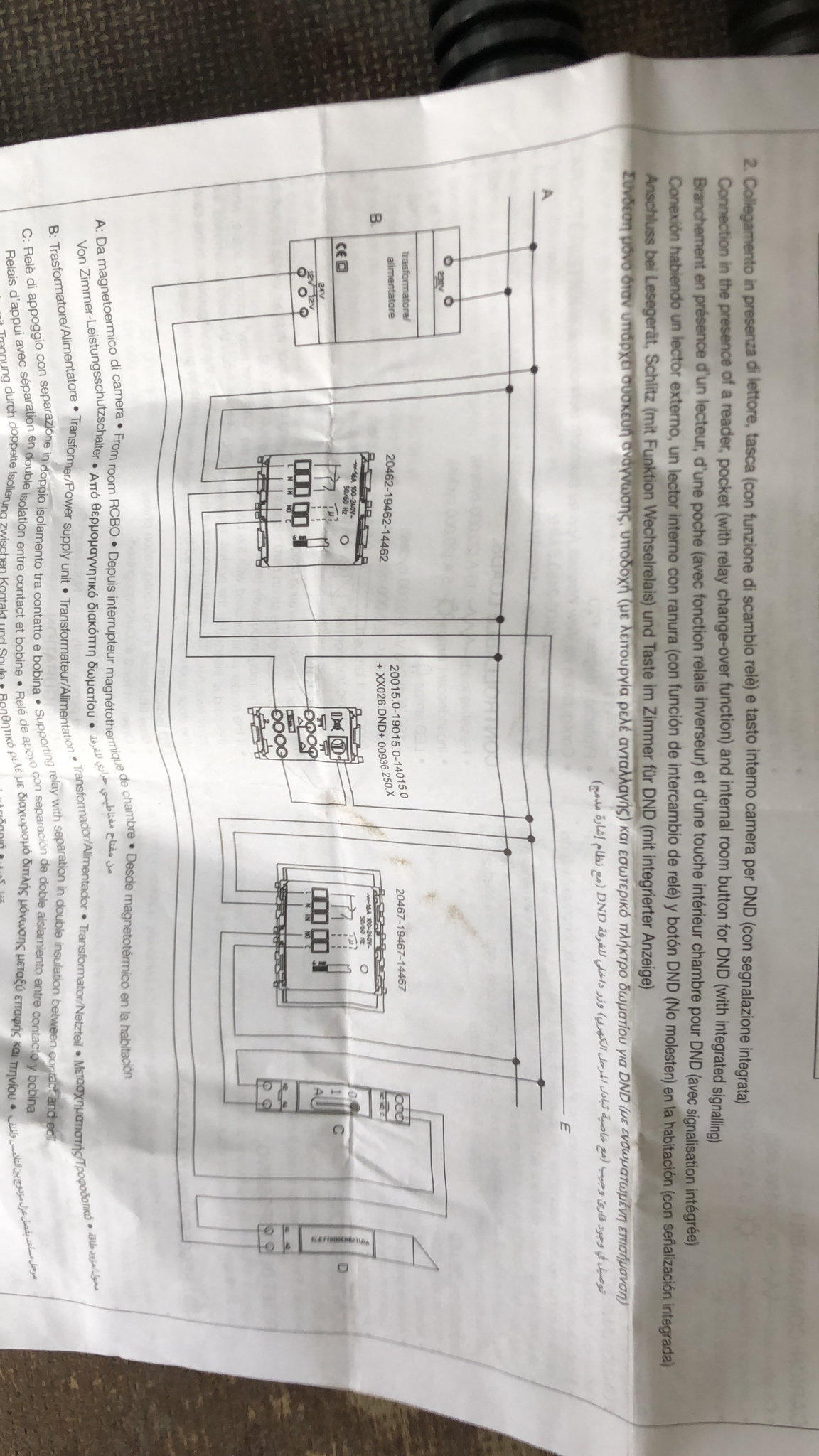

mithe Inserito: 8 gennaio 2023 Segnala Inserito: 8 gennaio 2023 salve a tutti ho installato un trasponder per apertura di una serratura elettrica di una porta di una camera albergo...ho collegato un relè poi per l accensione luci interne alla stanza sempre utilizzando la scheda....mi succede che la schreda non mi sbloca la serratura...cosa può essere??ho utilizzato questo schema!
ROBY 73 Inserita: 8 gennaio 2023 Segnala Inserita: 8 gennaio 2023 Ciao mithe, 55 minuti fa, mithe ha scritto: ,,,,,,,,,,,,,,mi succede che la schreda non mi sbloca la serratura... - Ma che relè hai usato prima della serratura? Ha le posizioni 0-1-A come quello in figura? - Il trasformatore che tensione eroga sul secondario? - La serratura a che tensione funziona? - Hai collegato anche il bipolare 20015.0 (o altro articolo se è un'altra serie Vimar)? 58 minuti fa, mithe ha scritto: ho utilizzato questo schema! https://www.vimar.com/irj/go/km/docs/z_catalogo/DOCUMENT/ZIS_49401549A0_FI.95622.pdf https://www.vimar.com/irj/go/km/docs/z_catalogo/DOCUMENT/ZIS_49401550A0_FI.95623.pdf
mrgianfranco Inserita: 9 gennaio 2023 Segnala Inserita: 9 gennaio 2023 Ma l'hai solo cablato oppure hai dato un minimo di configurazione anche con l'app? perchè quelli son lettori connessi.
mithe Inserita: 10 gennaio 2023 Autore Segnala Inserita: 10 gennaio 2023 il relè che ho usato è quello in figura 0/1 la serratura è a 24v mentre il trasponder 220 volt....trafo 24 volt....ho fatto la configurazione con l app ma non riesco ad aprire la serratura....
ROBY 73 Inserita: 10 gennaio 2023 Segnala Inserita: 10 gennaio 2023 3 minuti fa, mithe ha scritto: il relè che ho usato è quello in figura 0/1 Cioè? Marca e articolo preciso?? 4 minuti fa, mithe ha scritto: la serratura è a 24v mentre il trasponder 220 volt....trafo 24 volt.... Cioè?? 24V alternata per entrambi o continua per entrambi o cos'altro? 5 minuti fa, mithe ha scritto: ho fatto la configurazione con l app ma non riesco ad aprire la serratura.... - Ma se colleghi direttamente la serratura sotto al trasformatore, questa scatta? - Il relè lo senti scattare almeno? - Se fasi un ponte tra COM e NO del relè, la serratura si apre? - Il lettore di tessera, si accende, scambia il contatto interno? - I vari led sui dispositivi danno qualche segno di funzionamento? Cerca di "sforzarti" un po' di più a scrivere quello che succede e non solo a dire che non funziona, dacci più informazioni, altrimenti noi che non siamo lì a vedere quello che succede e quello che fai, cosa ne possiamo sapere e come potremmo aiutarti?? 🤔
mithe Inserita: 16 gennaio 2023 Autore Segnala Inserita: 16 gennaio 2023 scusate il ritardo nells risposta ma non potevo andare nella casa vacanza dove ho installato il circuito per provare... comunque ho fatto le vostre prove come mi avete consigliato e tutto è ok..ho provato il trasponder e con la scheda mi accende la luce mentre la t asca interna la serratura...quindi al contrario.quindi ho sbagliato i collegamenti giusto?
ROBY 73 Inserita: 16 gennaio 2023 Segnala Inserita: 16 gennaio 2023 1 ora fa, mithe ha scritto: ..........ho provato il trasponder e con la scheda mi accende la luce mentre la t asca interna la serratura... Perdonami la schiettezza, ma proprio non vuoi sforzarti di scrivere con un po' di "sentimento", prova a far finta di essere dalla nostra parte della barricata e cercare di capire il senso della frase che hai scritto. Sinceramente io non ci capisco poco o nulla 1 ora fa, mithe ha scritto: quindi al contrario.quindi ho sbagliato i collegamenti giusto? E che ne sappiamo noi se hai sbagliato i collegamenti? Almeno li vedessimo Ti ho fatto una serie di domande e non ne hai risposto a nemmeno una in senso logico, vedi tu come vuoi proseguire.
mithe Inserita: 18 gennaio 2023 Autore Segnala Inserita: 18 gennaio 2023 salve a tutti scusate il ritardo e grazie Roby73 per i consigli che mi hai dato....comunque facendo il ponte tra C e NO del relè la serratura apre ,lo scambio della tessera fa lo scambio del cont atto e si accende,il rele scatta in automatico.mi sono accorto che ho fatto un errore in programmazione ....quindi risolto tutto...scusate x il disagio
ROBY 73 Inserita: 18 gennaio 2023 Segnala Inserita: 18 gennaio 2023 10 ore fa, mithe ha scritto: mi sono accorto che ho fatto un errore in programmazione ....quindi risolto tutto... Ottimo, l'importante è questo, ciao prego
