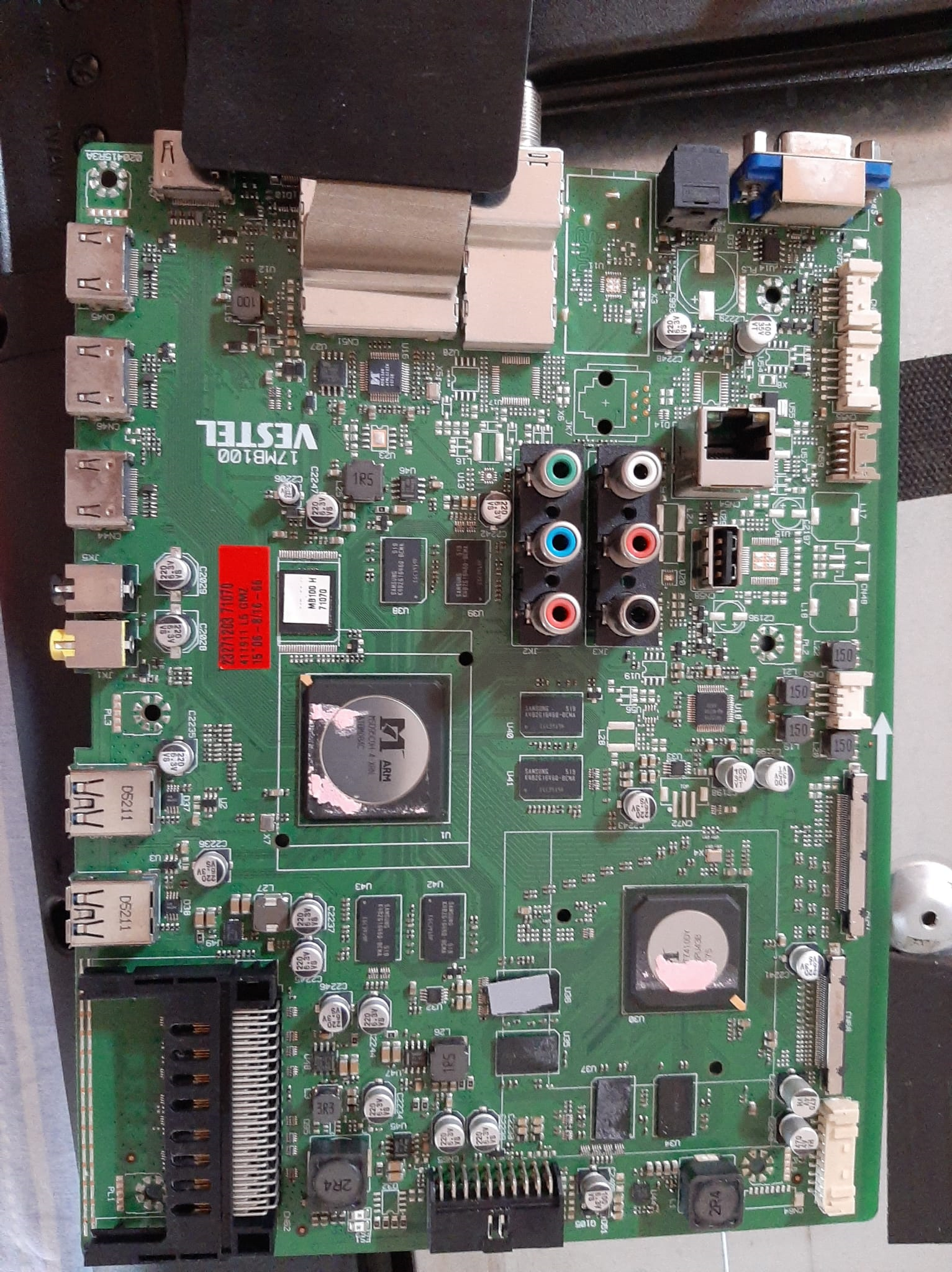

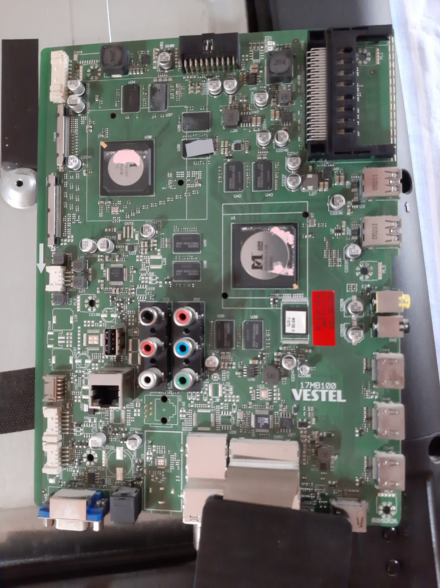

Luckyx Inserita: 17 gennaio 2023 Autore Segnala Share Inserita: 17 gennaio 2023 Grazie, la procedura con usb l' ho già provata , ma dato che non da nessun segno di vita (la chiavetta usb ha un led che indica lettura/scrittura e non si accende mai). Mi ero perso la parte del U31, provo a cercarlo Di nuovo grazie Link al commento Condividi su altri siti More sharing options...
3kek1 Inserita: 17 gennaio 2023 Segnala Share Inserita: 17 gennaio 2023 Ma no intendo che magari occorre una procedura o file particolare Link al commento Condividi su altri siti More sharing options...
Luckyx Inserita: 17 gennaio 2023 Autore Segnala Share Inserita: 17 gennaio 2023 Sto cercando altre procedure per recovery ma l' unica per il momento potrebbe essere collegarsi con teratem alla mini-scart sui pin tx e rx, ma non so se riesco, contatti troppo piccoli per il mio saldatore. Inoltre mi sono girato tutta la MB con lo zoom e non trovo da nessuna parte U31. Altre indicazioni su come trovarlo? Potrebbe essere come U27? Ho visto processore U30 ram U34-U37,... ma di U31 neanche l' ombra. Link al commento Condividi su altri siti More sharing options...
Luckyx Inserita: 17 gennaio 2023 Autore Segnala Share Inserita: 17 gennaio 2023 Forse é U25 -> winbond 25Q32BVSIG o U26 -> 25L1606E ? Link al commento Condividi su altri siti More sharing options...
3kek1 Inserita: 18 gennaio 2023 Segnala Share Inserita: 18 gennaio 2023 mi riferivo a questa foto, se non è identica posta la tua Link al commento Condividi su altri siti More sharing options...
Luckyx Inserita: 18 gennaio 2023 Autore Segnala Share Inserita: 18 gennaio 2023 E' diversa, mi scuso da subito per la qualità delle foto fatte tempo fa Link al commento Condividi su altri siti More sharing options...
Luckyx Inserita: 18 gennaio 2023 Autore Segnala Share Inserita: 18 gennaio 2023 Capisco perchè non la trovavo, l' hanno coperta volutamente con le etichette sia la dicitura U31 che il codice del chip. Direi che in questo caso ripristinarla sarà praticamente impossibile.🥲 Link al commento Condividi su altri siti More sharing options...
3kek1 Inserita: 18 gennaio 2023 Segnala Share Inserita: 18 gennaio 2023 (modificato) Panasonic hai sentito? Potresti fare una ricerca con codice scheda main che equipaggia altri marchi tipo Hitachi etc... ma solo per vedere la procedura, il firmware meglio che sia originale Modificato: 18 gennaio 2023 da 3kek1 Link al commento Condividi su altri siti More sharing options...
Luckyx Inserita: 18 gennaio 2023 Autore Segnala Share Inserita: 18 gennaio 2023 Panasonic l' ultima volta mi ha rinviato ai centri assistenza che mi hanno proposto la sostituzione della MB che però non è più disponobile. Avevo intenzione di riprovarci. Ho letto che si sarebbe la possibilità di vedere il problema tramite teraterm collegata su mini scart. Purtroppo non dicono nulla. Ho seguito i contatti. Saldare sul connettore è impossibile (troppo piccoli per il mio saldatore) ho preparato un collegamento scart con uart-tx e uart-rx e gnd. appena riesco provo con teraterm per vedere se mi da qualche segnale. A tuo parere potrei cercare una procedura di recovery per hitachi 65 pollici con stessa MB? Però non ho ancora trovato il firmware. Grazie Link al commento Condividi su altri siti More sharing options...
3kek1 Inserita: 18 gennaio 2023 Segnala Share Inserita: 18 gennaio 2023 la procedura non ha alcuna importanza i pollici, la scheda è la stessa, semmai il firmware meglio trovare il suo... con il collegamento uart non ci fai niente se non hai competenza di linux e non sai come ripristinare il tutto, tutto ciò che potrai ottenere al massimo direi è la conferma che il software non va , errori lettura, mancato montaggio di una partizione etc.. direi che se non trovi ripristino da usb almeno per un altro tv simile è il capolinea e francamente non credo di poterti essere di aiuto perché comunque un lavoro simile costerebbe una certa cifra con grossa probabilità di non riuscire e non ottenere un soldo.. Link al commento Condividi su altri siti More sharing options...
Luckyx Inserita: 19 gennaio 2023 Autore Segnala Share Inserita: 19 gennaio 2023 Grazie Per linux non ci sono problemi. Per i file che mi servono credo siano: mb100_en.bin MB100_rom_emmc_boot.bin MB100_mboot.bin MB100_PM51.bin usb_auto_update_G6 Ma non so dove trovare gli originali Link al commento Condividi su altri siti More sharing options...
VERGHI1 Inserita: 19 gennaio 2023 Segnala Share Inserita: 19 gennaio 2023 Il 15/1/2023 alle 19:01 , Luckyx ha scritto: Eccole: Inoltre dopo un po di verifiche ho trovato che sia 24V che 12V che dovrebbero uscire da TR201 e TR202 non escono perchè mancano 400V in ingresso per mancanza del sengala HO che dovrebbe arrivare da IC202 (FAN7621) Cerco il datasheet. Sto cercando di andare a ritroso fino a capire dove s' interrompe. Leggo : mancano i 400v!! mancano del tutto o sono bassi?!! comunque significa che il circuito PCF non funziona! attento controllo dei componenti e sostituzione del FAN. Se la main non è alimentata niente funziona.... Link al commento Condividi su altri siti More sharing options...
Luckyx Inserita: 19 gennaio 2023 Autore Segnala Share Inserita: 19 gennaio 2023 Ciao, I 400V ci sono, manca il consenso verso i trasformatori (24V e 12V). Non ricordo bene (troppe cose in mezzo) ma mi sembra che manca il consenso anche al FAN7621. Devo rimisurare tensioni e il pin con su quello. Prima però dato che la più quotata problematica sia la flash volevo verificare che non dipenda da quello. Purtroppo per l' ennesima volta Panasonic non da risposte sensate e mi rimanda ai centri assistenza che rimbalzano. Il firmware non riesco a trovarlo, ho chiesto a panasonic di fare escalation (speriamo) e magari leva su vestel ma dato che è un prodotto del 2015 mi sa che rimabalzano. Grazie Ciao Link al commento Condividi su altri siti More sharing options...
3kek1 Inserita: 19 gennaio 2023 Segnala Share Inserita: 19 gennaio 2023 (modificato) È un periodo no se no provavo a venirti in contro, mi dispiace non salvare un tv gigante. Quando si ha a che fare con tv incognite c'è alto rischio di non combinare nulla. Modificato: 19 gennaio 2023 da 3kek1 Link al commento Condividi su altri siti More sharing options...
Luckyx Inserita: 19 gennaio 2023 Autore Segnala Share Inserita: 19 gennaio 2023 Certo capisco Grazie Ciao Link al commento Condividi su altri siti More sharing options...
Luckyx Inserita: 20 gennaio 2023 Autore Segnala Share Inserita: 20 gennaio 2023 Dalla miniscart non esce nulla. La prova con il teraterm fallita. Ritorno a misurare le tensioni Link al commento Condividi su altri siti More sharing options...
3kek1 Inserita: 20 gennaio 2023 Segnala Share Inserita: 20 gennaio 2023 Con cosa ti colleghi alla seriale? Ce ne vuole una a 3v Link al commento Condividi su altri siti More sharing options...
Luckyx Inserita: 21 gennaio 2023 Autore Segnala Share Inserita: 21 gennaio 2023 Ho controllato anche con un sezionatore d' interfaccia e non c' è nulla. Ho usato il mio pc con l' adattatore usb-rs232. Sul sezionatore d' interfaccia vedo i sengali in uscita dal computer ma non c' è nulla in arrivo dalla tv. Link al commento Condividi su altri siti More sharing options...
3kek1 Inserita: 21 gennaio 2023 Segnala Share Inserita: 21 gennaio 2023 non ho mai sentito questo sezionatore, non capisco cosa sia, può anche essere che la seriale è disabilitata da programmazione Link al commento Condividi su altri siti More sharing options...
VERGHI1 Inserita: 21 gennaio 2023 Segnala Share Inserita: 21 gennaio 2023 Il 19/1/2023 alle 10:56 , Luckyx ha scritto: Ciao, I 400V ci sono, manca il consenso verso i trasformatori (24V e 12V). Non ricordo bene (troppe cose in mezzo) ma mi sembra che manca il consenso anche al FAN7621. Devo rimisurare tensioni e il pin con su quello. Prima però dato che la più quotata problematica sia la flash volevo verificare che non dipenda da quello. Purtroppo per l' ennesima volta Panasonic non da risposte sensate e mi rimanda ai centri assistenza che rimbalzano. Il firmware non riesco a trovarlo, ho chiesto a panasonic di fare escalation (speriamo) e magari leva su vestel ma dato che è un prodotto del 2015 mi sa che rimabalzano. Grazie Ciao Vedi se è possibile iniettare i 12 e 24 v da banco x vedere come si comporta il tv. il consenso al FAN deve arrivare dalla main -penso- Link al commento Condividi su altri siti More sharing options...
Luckyx Inserita: 22 gennaio 2023 Autore Segnala Share Inserita: 22 gennaio 2023 U25 nessuna tensione. U26 (25L1606e) tensione vcc 3V presente ma cs quasi 0V. A questo punto immagino che effettivamente il problema sia di U31 su cui dubito si possa intervenire. Sarebbe da sostituire la MB che non si trova. Televisore da buttare Link al commento Condividi su altri siti More sharing options...
3kek1 Inserita: 22 gennaio 2023 Segnala Share Inserita: 22 gennaio 2023 bè, buttare, magari vendilo per pezzi Link al commento Condividi su altri siti More sharing options...
Luckyx Inserita: 22 gennaio 2023 Autore Segnala Share Inserita: 22 gennaio 2023 Su ebay? Credo sia tempo perso, chi se lo compra? Link al commento Condividi su altri siti More sharing options...
3kek1 Inserita: 23 gennaio 2023 Segnala Share Inserita: 23 gennaio 2023 (modificato) su Subito, chi ha bisogno del pannello sano, metti pure la sigla del pannello magari.. magari te lo compro io, non so.. Se ti metto in contatto con chi forse è in grado di ripararti la scheda? Modificato: 23 gennaio 2023 da 3kek1 Link al commento Condividi su altri siti More sharing options...
Luckyx Inserita: 23 gennaio 2023 Autore Segnala Share Inserita: 23 gennaio 2023 Conosci qualcuno nella mia zona che potrebbe ripararla? Link al commento Condividi su altri siti More sharing options...
