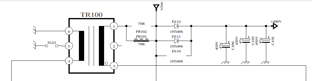

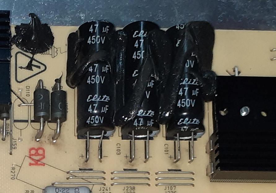

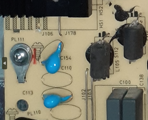

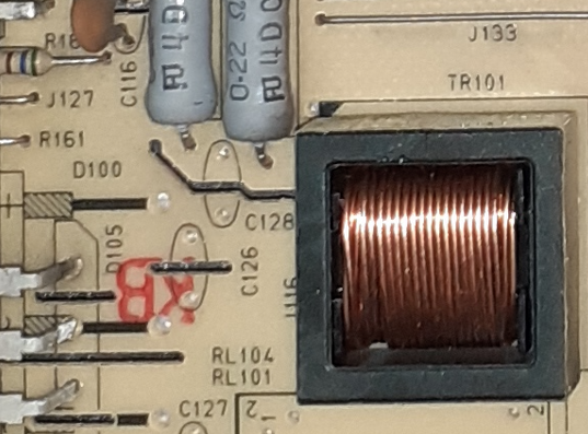

Luckyx Inserita: 21 giugno 2023 Autore Segnala Inserita: 21 giugno 2023 13 ore fa, 3kek1 ha scritto: 1) Si 2) Vcc come termine generico di pin di alimentazione + del chip , ic100 nello schema Su vcc di ic100 0V o pochi millivolt. Ho peró notato che misurando c108 collegato tra vcc di ic100 e massa misuro circa 8ohm, è normale?
3kek1 Inserita: 22 giugno 2023 Segnala Inserita: 22 giugno 2023 (modificato) prova la tensione sui pin di ic102 e di q302 Modificato: 22 giugno 2023 da 3kek1
Luckyx Inserita: 22 giugno 2023 Autore Segnala Inserita: 22 giugno 2023 13 ore fa, 3kek1 ha scritto: prova la tensione sui pin di ic102 e di q302 Su IC102 sia standby on che off, ci sono pochi millivolt. Mi era sembrato per un momento di vedere 270V ma credo sia stata un svista, ho riprovato più volte. Mentre su Q302 senta porte su standby on/off tra E e C 16V ma mi sembra che crolla in continuazione a 4V. Tra B e E 1V che si azzera in continuazione, tra B e C 4V che spariscono. Mentre sempre su Q302 con 4,22V su standby tra E e C 18V, tra B e C 0V, tra B e C 18V. Tutto sempre con MB staccata. P.s.: mi sembra di aver sentito un sibilo oggi.E strano che ad un certo punto durante le misurazioni col multimetro sembra che la tensione sparisca e ritorni in continuazione.e non si riesce a misurare.
3kek1 Inserita: 23 giugno 2023 Segnala Inserita: 23 giugno 2023 Dopo aver chiuso tra 4v e standby fai pure ponticello su 3,4 di ic302, poi vedi le uscite e pure il vcc di ic100 come pure la tensione sui condensatori grossi da 450v
Luckyx Inserita: 23 giugno 2023 Autore Segnala Inserita: 23 giugno 2023 Su ic100 pin 1 misuro 1,2/1,3V. Il resto nulla o quasi (tutto sotto il mezzo volt) Strano che sull' 8 sembra arrivino impulsi di tensione (non riesco a misurarli) che si azzerano subito? Sui 3 condensatori sempre la solita 315V circa
3kek1 Inserita: 23 giugno 2023 Segnala Inserita: 23 giugno 2023 abbi pazienza ma non so come possa accadere, se su un pin di q302 hai 18v, facendo ponte su ic302 metti a negativo la base di q302 che essendo pnp deve condurre, quindi ti ritroverai questi 18 sul ic100 oltre che sull'altro integrato per i 12/24v
Luckyx Inserita: 24 giugno 2023 Autore Segnala Inserita: 24 giugno 2023 Capisco che c' è da impazzire. Ho porovato a faer varie misurazioni sui transistor di passaggio. Riepilogo: Con il pont 4V su stby on/off sul pin 4 dell' opto ic302 ho 18V. Facendo corto 3/4 ovviamente i 18V diventano 0. Senza il ponte su IC302 ho misurato i transistor: Q304: E = B = C = 18V Q303: E = 0, B = 18V, C = pochi millivolt Facendo il ponte su ic302 Q304 : E = 0, B = 0,6 V, C = pochi mV Q303 : E = 0, B = pochi mV, C = 0,6 V Solo che in questa senconda condizione come su IC100 sembra che ci siano continui impulsti che si azzerano come se arrivassero i 18V ma qualcosa li scarica a terra e purtroppo con il multimetro non riesco a misurare l' andamento come un oscilloscopio Nella ricerca ho anche misurato R318 e a differenza di quanto scritto leggo 27K, ai capi di R305 ho 2,2K, qundi anche se i valori sono diversi non risultano in corto. Che altro? Cosa può essere che fa fluttuare questa tensione in continuazione? IC100 mi sembra sano
3kek1 Inserita: 26 giugno 2023 Segnala Inserita: 26 giugno 2023 se hai il trasformatore danneggiato è normale che hai il 18v altalenante, devi rimediare una scheda oppure ripari il trasformatore
Luckyx Inserita: 26 giugno 2023 Autore Segnala Inserita: 26 giugno 2023 5 minuti fa, 3kek1 ha scritto: se hai il trasformatore danneggiato è normale che hai il 18v altalenante, devi rimediare una scheda oppure ripari il trasformatore Scusa, quale trasformatore? Quello che si era rotto il supporto di plastica è staccato il filo o uno degli altri? Comunque senza il ponte tra 3 e 4 dell' opto i 18v sono stabili, mi sembra più una questione di carico o corto a massa?
Luckyx Inserita: 27 giugno 2023 Autore Segnala Inserita: 27 giugno 2023 23 ore fa, 3kek1 ha scritto: se hai il trasformatore danneggiato è normale che hai il 18v altalenante, devi rimediare una scheda oppure ripari il trasformatore Su tr100 1 e 3 misuro 176 v rispetto a massa quindi tra loro 0. Su 4 e 6 vedo le solite scariche con e senza ponti. Inoltre nel completo silenzio sento il rumore a tempo con le scariche come un lieve ronzio o tipo un piccolo relè.sche scatta. Non riesco ad individuare da dove arriva il rumore.
Luckyx Inserita: 1 luglio 2023 Autore Segnala Inserita: 1 luglio 2023 Il 27/6/2023 alle 20:49 , Luckyx ha scritto: Su tr100 1 e 3 misuro 176 v rispetto a massa quindi tra loro 0. Su 4 e 6 vedo le solite scariche con e senza ponti. Inoltre nel completo silenzio sento il rumore a tempo con le scariche come un lieve ronzio o tipo un piccolo relè.sche scatta. Non riesco ad individuare da dove arriva il rumore. Oggi ho riprovato a misurare nuovamente, sto impazzendo su tr100 oggi misuro 320v su 1 e 3 rispetto a massa e su 4 e 5 poco più di 1. Forse dipende da riferìmento a massa che uso? Oggi ho usato la massa del dissipatore vicino. Ci deve essere qualcosa che mi sfugge, dove è meglio prendere il riferimento?
Riccardo Ottaviucci Inserita: 1 luglio 2023 Segnala Inserita: 1 luglio 2023 1 ora fa, Luckyx ha scritto: Ci deve essere qualcosa che mi sfugge, dove è meglio prendere il riferimento? massa primaria,negativo del condensatore di filtro massa secondaria,telaio metallico
Luckyx Inserita: 2 luglio 2023 Autore Segnala Inserita: 2 luglio 2023 15 ore fa, Riccardo Ottaviucci ha scritto: massa primaria,negativo del condensatore di filtro massa secondaria,telaio metallico Perdona la mia ignoranza. Come identifico il condensatore di filtro?
Riccardo Ottaviucci Inserita: 2 luglio 2023 Segnala Inserita: 2 luglio 2023 1 ora fa, Luckyx ha scritto: Perdona la mia ignoranza. Come identifico il condensatore di filtro? è quello o quelli appena dopo il ponte raddrizzatore,subito dopo l'ingresso del 220V,lato primario dell'alimentatore. Hanno tensione di lavoro superiore a 400V
Luckyx Inserita: 2 luglio 2023 Autore Segnala Inserita: 2 luglio 2023 3 ore fa, Riccardo Ottaviucci ha scritto: è quello o quelli appena dopo il ponte raddrizzatore,subito dopo l'ingresso del 220V,lato primario dell'alimentatore. Hanno tensione di lavoro superiore a 400V Scusa, sto cercando ma non sono sicuro di aver capito. Da schema dovrebbe essere C128? Peccato che sulla scheda non c' è. O Sbaglio e devo guardare C154, quale dei 2 lati (verso pl111 o lato opposto) ? o semplicemente posso usare PL111 (massa secondaria collegata a C154) che dovrebbe essere il collegamento alla schematura (solo che se la scheda non è avvitata mi sembra di non trovare la massa su tutta la scheda, come se la schermatura faccia da ponte per la massa) ? Grazie
3kek1 Inserita: 2 luglio 2023 Segnala Inserita: 2 luglio 2023 Il condensatore che intende Ottaviucci sono in realtà 4 i piu grossi piu un altro sempre marchiato 450v
Luckyx Inserita: 3 luglio 2023 Autore Segnala Inserita: 3 luglio 2023 Il 2/7/2023 alle 18:35 , 3kek1 ha scritto: Il condensatore che intende Ottaviucci sono in realtà 4 i piu grossi piu un altro sempre marchiato 450v Quindi questi 3. Inoltre ho cominciato a togliere i componenti che non ci sono dallo schema per avere qualcosa di più realistico, quindi un diodo ed un ponte non ci sono. Per riassumete per le misure devo fare riferimento al polo negativo degli elettrolitici in foto?
Riccardo Ottaviucci Inserita: 3 luglio 2023 Segnala Inserita: 3 luglio 2023 per le misure in zona primaria e anche PFC (il circuito dello schema riportato) va bene il negativo anche di quei condensatori C101-106-103. Per quelle dal secondario in poi e quindi anche sulle altre schede,va bene la massa del telaio
Luckyx Inserita: 20 luglio 2023 Autore Segnala Inserita: 20 luglio 2023 Ciao, ho ripreso tutti i passaggi e mi sono fatto un riepilogo per ripartire d' accapo, perchè qualcosa non torna. Ho misurato le tensioni presenti sul connettore verso la mb, qualcosa è cambiato ora misuro sulla maggiorparte dei pin significativi del connettore tra i 2 ed i 3 V negativi ed in continuo sfarfallio (pure la tensione di stand.by di 4,22 che misuravo all' inizio). La scheda d' alimentazione non è montata sulla carcassa metallica (semplicemente per poter misurare sul retro), pluò influire sulle misurazioni o sulle tensioni presenti? Stavo pensando, non potrebbe esserci uin problema di dispersione verso la massa del secondario? Può dipendere dal trasformatore TR100 che si era rotto? Influisce su tutte le tensioni? Grazie
Riccardo Ottaviucci Inserita: 20 luglio 2023 Segnala Inserita: 20 luglio 2023 verso quale massa ottieni quelle misure?
Luckyx Inserita: 20 luglio 2023 Autore Segnala Inserita: 20 luglio 2023 quella dove si fissano le viti che ancorano la scheda al metallo della carcassa della schermatura.
Riccardo Ottaviucci Inserita: 21 luglio 2023 Segnala Inserita: 21 luglio 2023 16 ore fa, Luckyx ha scritto: La scheda d' alimentazione non è montata sulla carcassa metallica (semplicemente per poter misurare sul retro), non avevo letto,e chi porta la massa dell'alimentatore al telaio? Devi collegarla!!!!
Luckyx Inserita: 21 luglio 2023 Autore Segnala Inserita: 21 luglio 2023 5 ore fa, Riccardo Ottaviucci ha scritto: non avevo letto,e chi porta la massa dell'alimentatore al telaio? Devi collegarla!!!! Dato che non posso misurare sul retro con la scheda montata, mi stai dicendo che devo collegare tutti i punti di ancoraggio insieme ed anche alla carcassa?
Riccardo Ottaviucci Inserita: 21 luglio 2023 Segnala Inserita: 21 luglio 2023 no,ne basta uno prendi quello con la rondella zigrinata
Luckyx Inserita: 22 luglio 2023 Autore Segnala Inserita: 22 luglio 2023 20 ore fa, Riccardo Ottaviucci ha scritto: no,ne basta uno prendi quello con la rondella zigrinata Scusa, giusto per essere certo di aver compreso, collego uno solo dei punti di riferimento massa/punti di ancoraggio allo scheletro della tv prima di misurare le tensioni? Però non capisco in che modo questo influisca sulle misure dato che non ci sarebbe nessun altro collegamento con la schermatura. Ho capito giusto che con la scheda di alimentazione smontata (per poter effettuare misure sotto di essa) e con null' altro collegato al modulo di alimentazione, devo collegare un solo punto di ancoraggio/massa e misurare le varie tensioni con riferimento 0 il punto di ancoraggio? Grazie
