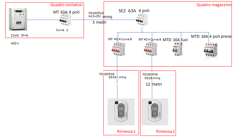

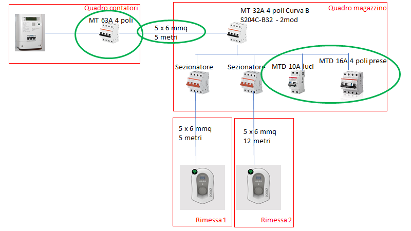

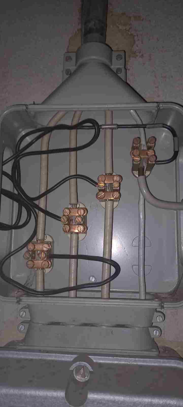

del_user_155042 Inserita: 30 aprile 2023 Segnala Inserita: 30 aprile 2023 Quote Ad ogni modo... 25 mmq? perchè? Ti faccio la domanda inversa , perche jhai messo un 63A a valle del contatore ?
Carlo Albinoni Inserita: 30 aprile 2023 Segnala Inserita: 30 aprile 2023 Tornando alla questione dell'interruttore differenziale integrato nella wall box, sono molti gli apparecchi che dichiarano erroneamente tale differenziale senza che questo sia un vero differenziale conforme alle sue norme (quelle indicate nella CEI 64-8-7-722). A iniziare da questo caso famoso in Svezia, le autorità di sorveglianza iniziano a bloccarne la vendita (almeno sin quando non verranno adeguate le informazioni allegate al prodotto). Nel caso specifico sono 100000 pezzi già installati che andranno... corretti a spese di qualcuno. https://www.electrive.com/2023/03/15/elsalerhetverket-imposes-sales-ban-on-easee-wall-boxes-in-sweden/
chopin_ita Inserita: 30 aprile 2023 Autore Segnala Inserita: 30 aprile 2023 2 ore fa, bypass ha scritto: Ti faccio la domanda inversa , perche jhai messo un 63A a valle del contatore ? eh no! 🙂 Dimmi tu perchè dovrei mettere dei cavi da 25 mmq e non da 6. A parte che questa è la proposta dell'elettricista e non mia. 2 ore fa, Carlo Albinoni ha scritto: Tornando alla questione dell'interruttore differenziale integrato nella wall box, Capisco, ma nel mio caso specifico non saprei che cosa dire... più che fidarmi della scheda del prodotto che recita che NON serve e che recita anche Conformità LVD 2014/35 / EU, EMC 2014/30 / UE, EN 61851-1 e 22, EN 62196, certificato CE
del_user_155042 Inserita: 30 aprile 2023 Segnala Inserita: 30 aprile 2023 Quote eh no! 🙂 Dimmi tu perchè dovrei mettere dei cavi da 25 mmq e non da 6. A parte che questa è la proposta dell'elettricista e non mia. Il tuo elettricista , ne deve fare di strada ... Se metto un 63 A valle contatore , lo metto in questo caso con possibilita di futruri aumenti di potenza . il tuo magneto termico da 32 A che limita ca corrente per il cavo da 6 mmq che hai va bene anche se è borderline , ma è completamente insensato procedere in questo modo . La prossima volta , in futuro che serve più potenza , come minimo indispensabile , dovrai cambiae le linee da 6mmq dal contatore al quadro generale , cambiare il magnetotermico da 32A come generale quadro , Qundi fai le somme in euri , con il ltempo e costi di lavoro per nuovo intervento sostituzione cavi , interrutorre generale quadro , altro sbatimento e preventivi, Quando sei gia lì ,Lasci il 63A in valle contatore , tiri subito un 25mmq poi , metti un bel sezionatore da 63 A come generale quadro , e da li in poi non di devi piu preocupare , devi solo lavorare nel quadro elettrico e cio che cè a valle , non sei piu vincolato dalla linea montante . Ti convince come risposta o vuoi trainarmi verso i calcoli di portata cavo 😀.......
Maurizio Colombi Inserita: 30 aprile 2023 Segnala Inserita: 30 aprile 2023 Bypass, permettimi di fare alcune considerazioni con i "conti della serva". Stiamo parlando di 22 kW e di una linea trifase con lunghezza trascurabile (o almeno abbastanza breve), per alimentare degnamente l'apparecchio con una linea di un centinaio di metri ed una caduta entro il 4%, sono convinto che un 6 sia più che sufficiente... se vogliamo abbondare mettiamo un 10, se vogliamo fare "gli sboroni" mettiamo un 16, ma mettere una wallbox a 100 metri dal punto di prelievo, per arrivare vicino alla macchina, non credo sia molto conveniente. Preferirei spostare la macchina di qualche metro e risparmiare sulla posa della linea di alimentazione. Se, un domani, si volesse passare ad una ricarica più potente (sono usciti i 30 e passa kW) parliamo sempre di sezioni nell'ordine di 10 mm, se vogliamo fare "quelli citati prima" possiamo posare un 16, sempre considerando che è meglio spostare la macchina che allungare la linea... Per me e ripeto: con i "conti della serva" e con il "lume di naso", un 25 è... esageratamente esagerato.
chopin_ita Inserita: 30 aprile 2023 Autore Segnala Inserita: 30 aprile 2023 5 ore fa, bypass ha scritto: Il tuo elettricista , ne deve fare di strada ... mah.. capisco il tuo discorso però,,, con 22 kW ne ho da stravendere e non penso di poterne mai avere bisogno di più. Già è molto più di cosa ho oggi... oggi la potenza contrattuale è di 9 kW mi pare. Ad ogni modo, allego di nuovo lo schema cerchiando in verde cosa è già in essere. Il MT a protezione del "montante" c'è già Il montante da 5x6 mmq c'è già. Ii due MTD da 10A e 16A per luci e prese ci sono già Il MT 32A 4 poli c'è già ma è da sostituire perchè oggi non è in curva B e il manuale delle wallbox recita che ci va un 32A curva B pena la non certificabilità della soluzione. Quindi ad oggi mancano i due sezionatori per le due wallbox e bisogna mettere un quadretto più grande o aggiungerne uno all'esistente perchè non c'è posto. Quindi ben venga il tuo suggerimento, ma un conto è il suggerimento per il futuro, un conto è un parere che evidenzia che sta cosa non sta in piedi. Comunque è tutto fermo sino a che non escono... se mai usciranno... gli incentivi. 3 ore fa, Maurizio Colombi ha scritto: mettere una wallbox a 100 metri dal punto di prelievo siamo a 10 metri per la prima wallbox e 17 metri (di cavo) per la seconda wallbox 8 ore fa, Carlo Albinoni ha scritto: Tornando alla questione dell'interruttore differenziale integrato nella wall box, sono molti gli apparecchi che dichiarano erroneamente tale differenziale senza che questo sia un vero differenziale conforme alle sue norme (quelle indicate nella CEI 64-8-7-722) questa cosa invece mi rende moto perplesso. Nella mia ricerca di una wallbox "furba" che potesse essere in grado di caricare la macchina usando il surplus dell'energia prodotta dal mio impianto fotovoltaico, ho notato che di wallbox 3-fase da 22 kW ce ne sono assai anche a prezzo inferiore, ma se è vero che con questa posso fare a meno del differenziale a monte, con il costo di questi oggetti... allor la wallbox diventa migliore come prezzo. Cercando poi in giro sulla rete vedo che i commenti sono positivi. Guardando la documentazione a corredo trovo: conformità: LVD 2014/35/UE, CEM 2014/30/EU, EN 61851-1 :2017, EN 62196, EN 62955:2018 Certificato CE Protezione integrata: interruttore 30 mA tipo A FI (EN 61008) + 6 mA DC (EN 62955) Interruttore automatico Messa a terra 32 A Tipo B (monofase: 2 poli; trifase: 4 poli) TN: può essere collegato all'alimentazione PME Conforme alla norma BS 7671: 2018, 722.411.4.1 (iii) TT: Resistenza verso terra < 200 Ω secondo BS 7671: 2018, per alcuni veicoli < 100 Ω.
del_user_155042 Inserita: 30 aprile 2023 Segnala Inserita: 30 aprile 2023 Quote fare alcune considerazioni con i "conti della serva". Su questo piano ,sono d'accordo con te. Quote per alimentare degnamente l'apparecchio con una linea di un centinaio di metri ed una caduta entro il 4%, La caduta 4 percento , per me è tantissimo . Quote se vogliamo abbondare mettiamo un 10, se vogliamo fare "gli sboroni" mettiamo un 16 Abbiamo un magnetotermico da 63A a monte . La tratta è corta per i conti della serva. Un altro conto se la linea fosse lunga , allora sì , l'abbondanza della sezione del va visto a gradini di 0,1 mmq . Quote ad una ricarica più potente (sono usciti i 30 e passa kW) x 2 wallbox Quote se vogliamo fare "quelli citati prima" possiamo posare un 16, sono in tutto 20 mt. di 1x25 fg16or16 , 80 euro ? ma sei tranquillo a vita con quella dorsale. Quote 32A curva B Per i 2 wallbox , va bene la curva B , ma sai se tirato tutto a 22kw al magneto termico da 32A li devi mettere la ventola sotto. Io avrei messo per i due wall box due partenze da 40 A con linea 16mmq. Poi due wallbox da 22 kw l'uno cosa servono se li usi a 50 percento ? O in futuro pensi di usarli in contemporanea a 100 percento , perche se così è , allora torniamo di nuovo alla sezione del cavo valle contatore , il 6mmq non basta .
del_user_155042 Inserita: 30 aprile 2023 Segnala Inserita: 30 aprile 2023 (modificato) Come avrei fatto io Modificato: 30 aprile 2023 da bypass
Maurizio Colombi Inserita: 1 maggio 2023 Segnala Inserita: 1 maggio 2023 13 ore fa, bypass ha scritto: La caduta 4 percento , per me è tantissimo . Se fossi in te, questa l'avrei evitata...
click0 Inserita: 1 maggio 2023 Segnala Inserita: 1 maggio 2023 chissà enel con che sezione arriva al contatore...
Maurizio Colombi Inserita: 1 maggio 2023 Segnala Inserita: 1 maggio 2023 2 minuti fa, click0 ha scritto: chissà enel con che sezione arriva al contatore... Con un 10, massimo e nei casi esagerati con un 16... hanno solo quelli.
click0 Inserita: 1 maggio 2023 Segnala Inserita: 1 maggio 2023 14 minuti fa, Maurizio Colombi ha scritto: Con un 10, massimo e nei casi esagerati con un 16 chissà poi, di che potenza è il trasformatore di zona, a cui è collegata...
Carlo Albinoni Inserita: 1 maggio 2023 Segnala Inserita: 1 maggio 2023 18 ore fa, chopin_ita ha scritto: Guardando la documentazione a corredo trovo: conformità: LVD 2014/35/UE, CEM 2014/30/EU, EN 61851-1 :2017, EN 62196, EN 62955:2018 Certificato CE Protezione integrata: interruttore 30 mA tipo A FI (EN 61008) + 6 mA DC (EN 62955) Interruttore automatico Messa a terra 32 A Tipo B (monofase: 2 poli; trifase: 4 poli) TN: può essere collegato all'alimentazione PME Conforme alla norma BS 7671: 2018, 722.411.4.1 (iii) TT: Resistenza verso terra < 200 Ω secondo BS 7671: 2018, per alcuni veicoli < 100 Ω. Una delle tante norme citate nemmeno esiste e non è in arrivo a breve termine. Errore di battitura? Può darsi ma fa pensare che chi ha scritto questa dichiarazione sia un po' distratto. Vedo anche diversi richiami alla norma impianti britannica che non credo siano molto di interesse l'installatore italiano.
del_user_155042 Inserita: 1 maggio 2023 Segnala Inserita: 1 maggio 2023 Quote chissà enel con che sezione arriva al contatore... è da considerare.... Ciò che può interesare ai fini del progetto , è la richiesta di disponibilità di una certa taglia di fornitura al POD utente , se cè la disponibilità , si prosegue con il progetto . che poi con le corde da 10mmq loro di danno 50 kW , il progetto procede per 50kW , ed a dimensionare con 50kW , se le corde del distributore arrivano a 80 gradi , e la tensione scende sotto soglia minima garantita , si chiamano che intervengono a spese loro ...
chopin_ita Inserita: 1 maggio 2023 Autore Segnala Inserita: 1 maggio 2023 23 ore fa, bypass ha scritto: Come avrei fatto io scusa una domanda: leggendo il catalogo di noto produttore, vedo che la portata dal FG16OR16 (confgurato come 5x ) da 10 mmq è di 75A, 100A per il 16 mm e 127 per il 25 mmq. Perchè proprio 25 mmq per 63 A che potrebbero starci col 10 mmq ? Il 25 mmq lo piego a martellate... mi sa che devo andare anche di muratore per farcelo passare 11 ore fa, click0 ha scritto: chissà enel con che sezione arriva al contatore... domani vado a vedere ma l'ultima volta che ci ho guardato dentro non erano sicuramente di "grosso calibro"...
reka Inserita: 2 maggio 2023 Segnala Inserita: 2 maggio 2023 io di un produttore preso al volo vedo 55-60A per il 4x10mmq .. con un 63 andrei con un 16mmq che è dato 72-80A
del_user_155042 Inserita: 2 maggio 2023 Segnala Inserita: 2 maggio 2023 Quote Perchè proprio 25 mmq per 63 A che potrebbero starci col 10 mmq ? Metti la sezione che credi sia più giusta , dipende un pò dai gusti , a me per esempio piace vedere una bella donna con una o taglia in più . Ma tu la vuoi nuda , con un 10mmq . A reka piace vestita con 16 mmq. Questione di gusti .
click0 Inserita: 2 maggio 2023 Segnala Inserita: 2 maggio 2023 33 minuti fa, bypass ha scritto: Questione di gusti . magari questione di prezzo diverso ??!!
chopin_ita Inserita: 5 maggio 2023 Autore Segnala Inserita: 5 maggio 2023 Il 1/5/2023 alle 12:10 , Maurizio Colombi ha scritto: Con un 10, massimo e nei casi esagerati con un 16... hanno solo quelli. Non trovavo più la chiave per aprire l'armadio dell'ENEL. Ecco le foto del punto di allaccio della mia fornitura. i cavetti neri che vanno al contatore sono in rame rigido da 4 mmq la fornitura, ho controllato, è da 9 kW contrattuali Dal contatore e verso i quadri di distribuzione di zona sono da 10 mmq FG16OR16
mrgianfranco Inserita: 5 maggio 2023 Segnala Inserita: 5 maggio 2023 24 minuti fa, chopin_ita ha scritto: i cavetti neri che vanno al contatore sono in rame rigido da 4 mmq la fornitura, ho controllato, è da 9 kW contrattuali Loro il rame lo pagano....non fanno i dimensionamenti con C..lo degli altri!!
del_user_231807 Inserita: 5 maggio 2023 Segnala Inserita: 5 maggio 2023 51 minuti fa, chopin_ita ha scritto: Non trovavo più la chiave per aprire l'armadio dell'ENEL. Ecco le foto del punto di allaccio della mia fornitura. i cavetti neri che vanno al contatore sono in rame rigido da 4 mmq la fornitura, ho controllato, è da 9 kW contrattuali Dal contatore e verso i quadri di distribuzione di zona sono da 10 mmq FG16OR16 Ma come hai aperto quella scatola, presumo che sia di proprietà del distributore e in teoria inaccessibile
chopin_ita Inserita: 5 maggio 2023 Autore Segnala Inserita: 5 maggio 2023 14 minuti fa, augustoelektrico ha scritto: Ma come hai aperto quella scatola devo proprio rispondere?😆
Semplice 1 Inserita: 5 maggio 2023 Segnala Inserita: 5 maggio 2023 (modificato) 6 ore fa, chopin_ita ha scritto: 6 ore fa, augustoelektrico ha scritto: Ma come hai aperto quella scatola devo proprio rispondere?😆 Meglio di no !!! Se tutto è regolare la Cassetta dovrebbe essere con le viti del coperchio piombate. Per la sezione dei conduttori (da 4 mm2 per 9 kW trifase) : 9000 / 400 / 1,73 = 13,00 A ........ 13 A / 4 mm2 = 3,25 A/mm2 (Tutto ok per i 9 kW Trifase, bilanciati come 3 kWh precisi su ogni Fase/Neutro a 230 V) Tuttavia, dato che si potrebbero anche assorbire 6 kW sulla singola Fase/Neutro a 230 V, allora la situazione cambia radicalmente dato che l'assorbimento diventa il doppio (26,08 A) e questo porta il "carico" sul conduttore a 26 A / 4 mm2 = 6,52 A. A parte ciò va considerato che l'amperaggio potrà anche essere ancora maggiore in funzione di un sempre presente Cosfì che potrebbe anche essere (in condizioni sfavorevoli) intorno al valore 0,8 .... Modificato: 5 maggio 2023 da Maurizio Colombi Unificata la formattazione del testo.
Alessio Menditto Inserita: 5 maggio 2023 Segnala Inserita: 5 maggio 2023 2 ore fa, chopin_ita ha scritto: devo proprio rispondere? Chopin non possiamo al ammettere reati qui, per cui sorvoliamo o chiudiamo qui.
mrgianfranco Inserita: 5 maggio 2023 Segnala Inserita: 5 maggio 2023 3 ore fa, Semplice 1 ha scritto: A parte ciò va considerato che l'amperaggio potrà anche essere ancora maggiore in funzione di un sempre presente Cosfì che potrebbe anche essere (in condizioni sfavorevoli Beh.. Il contatore limita in base alla corrente che transita... Se tu hai un cosfi basso a parità di massima corrente prelevabile avrai minore potenza in watt.. A cosfi 1 prelevi il 100% a cosfi 0.8 l 80%
