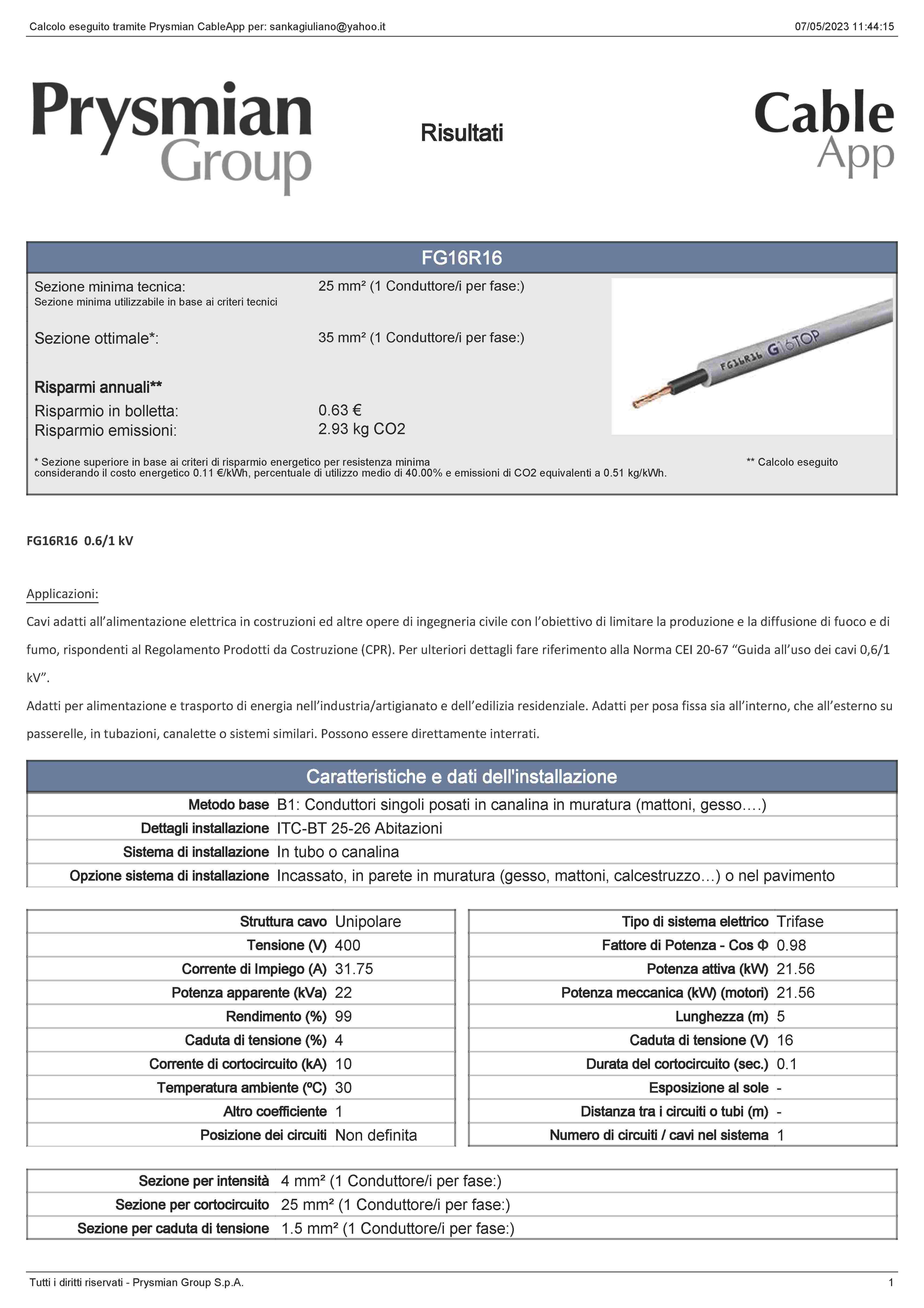

Semplice 1 Inserita: 6 maggio 2023 Segnala Inserita: 6 maggio 2023 (modificato) Ciao mrgianfranco Per quanto risulta a me il Contatore Limita e Conteggia la POTENZA REALE (Watt e kW) che viene prelevata e dunque tiene conto del Cosfì che si genera in ogni istante da parte dell'Utenza. Dunque il conteggio avviene secondo la formulazione matematica della Potenza Reale W = V x A x Cosfì (watt o kilowatt qualora diviso per 1000) Altrimenti si tratterebbe di un Conteggio di Potenza Apparente e sarebbe semplicemente W app. = V x A (ovvero voltampere o kilovoltampere qualora diviso per 1000). Pertanto, qualora su una Fase-Neutro sia inserito un "carico" qualsiasi che richiede 6 kW di alimentazione, a seconda del Cosfì generato dalla specifica tipologia del "carico" si avrà : --- Con Cosfì 1,00 si avrà : (6000 / 230) /1,00 = 26,08 A --- Con Cosfì 0,8 si avrà : (6000 / 230) / 0,8 = 32,61 A Questa dovrebbe essere la situazione sulla quale mi sembrava che tutti erano sempre stati concordi ! Per correttezza e chiarezza va anche detto che, sul "Manuale del Contatore", questo aspetto dell'argomento non è trattato in modo esplicito ma viene semplicemente detto (parlando soltanto dell'Unità Energetica kWh) : --- kWh (chilowattora) : è l'unità di misura dell'energia elettrica ; rappresenta l'energia assorbita in 1 ora da un apparecchio avente la potenza di 1 kW. Nella bolletta i consumi di energia elettrica sono fatturati in kWh --- Ora, secondo te, anche questo viene messo in discussione e allora non saprei che altro dire. Vediamo se arriveranno altre "dritte" ... Modificato: 6 maggio 2023 da Maurizio Colombi Unificata la formattazione del testo.
del_user_155042 Inserita: 6 maggio 2023 Segnala Inserita: 6 maggio 2023 (modificato) Quote A cosfi 1 prelevi il 100% a cosfi 0.8 l 80% sicuro ? Quote Modificato: 6 maggio 2023 da bypass
del_user_155042 Inserita: 6 maggio 2023 Segnala Inserita: 6 maggio 2023 (modificato) Quote A parte ciò va considerato che l'amperaggio potrà anche essere ancora maggiore in funzione di un sempre presente Cosfì che potrebbe anche essere (in condizioni sfavorevoli) intorno al valore 0,8 .... l'amperaggio è lo stesso , se scende l'attiva sale la reattiva . i kVA sono sempre quelli . Non confondere il generatore con il carico . Modificato: 6 maggio 2023 da bypass
chopin_ita Inserita: 6 maggio 2023 Autore Segnala Inserita: 6 maggio 2023 Il 5/5/2023 alle 15:38 , mrgianfranco ha scritto: Loro il rame lo pagano....non fanno i dimensionamenti con C..lo degli altri!! Comunque non ho capito sta cosa... ho una fornitura da 9 kW contrattuali trifase Dal mio contatore al quadro generale i cavi sono da 10 mmq FG16OR16 Dal quadro generale ai quadretti di zono sono da 6 mmq Ma... dalla "borchia" dell'ENEL al mio contatore sono cavetti da 4 mmq (saranno da 3 metri in tutto).
mrgianfranco Inserita: 6 maggio 2023 Segnala Inserita: 6 maggio 2023 Nelle piccole utenze ho qualche dubbio che il fattore di potenza venga misurato e non venga utilizzato un dato presunto, per ovvie ragioni non è reso noto il funzionamento del loro gruppo misure, dato che invece su grosse utenze trovi disponibile nei loro gruppi di misura, per esempio sulle forniture in MT nel contatore leggi tutti i dati kW, kvar e tutto il resto!
Livio Orsini Inserita: 7 maggio 2023 Segnala Inserita: 7 maggio 2023 9 ore fa, mrgianfranco ha scritto: Nelle piccole utenze ho qualche dubbio che il fattore di potenza venga misurato e non venga utilizzato un dato presunto Gli attuali contatori di energia elettrica hanno la misura di fase prevista già alla base, che venga usata o meno. Ad esempio. Io ho un piccolo contatore che mi serve per conteggiare il consumo di un boiuler; ebbene questo contatore mi fornisce le indicazioni sia dei kW che dei kWR che, essendo un carico quasi puramente resistivo, sono sempre nell'intorno dello zero.
Maurizio Colombi Inserita: 7 maggio 2023 Segnala Inserita: 7 maggio 2023 9 ore fa, chopin_ita ha scritto: Comunque non ho capito sta cosa.. Il dimensionamento dei cavi è un argomento molto vasto ed interpretato in maniera molto personale. Il distributore elettrico lo interpreta a modo suo e, a volte, dovremmo imparare da lui. Parecchi colleghi si "ungono" di di alcuni attributi che non sono strettamente necessari, questa discussione e molte altre, sono l'esempio lampante di quanto ci sia da imparare da chi progetta linee da decine e decine di anni, da chi vede sciogliersi le giunte, ma non ha mai visto "colare" un cavo e da chi gestisce la distribuzione dell'energia in un ambiente un po' più grande di un misero appartamento... Qualsiasi programma di calcolo per il dimensionamento dei conduttori, ce ne sono a milioni, e qualsiasi formula scritta sull'Olivieri o sull'Hoepli evidenziano che la sezione di 4 mm, che ci fa tanto meraviglia, è addirittura sovradimensionata per la potenza che ti stanno fornendo e che potrebbe reggere anche una potenza doppia, ma in parecchi questo non lo sanno e dicono "cose" senza senso, mettono cavo spropositati, calcolano cadute di tensione dell'ordine di decimi di volt ecc ecc ...
del_user_155042 Inserita: 7 maggio 2023 Segnala Inserita: 7 maggio 2023 Quote ebbene questo contatore mi fornisce le indicazioni sia dei kW che dei kWR che, essendo un carico quasi puramente resistivo, sono sempre nell'intorno dello zero. esatto , , e per conferma sul sito di e-distribuzione nella account personale , a prescindere dalla potenza contratuale , si vedono le letture in prelievo ,kW, kWar reattivi , kWar capacitivi , è sono tutte contegiate .
del_user_155042 Inserita: 7 maggio 2023 Segnala Inserita: 7 maggio 2023 (modificato) 😜 cdt 4% Quote calcolano cadute di tensione dell'ordine di decimi di volt ecc ecc . Modificato: 7 maggio 2023 da bypass
Maurizio Colombi Inserita: 7 maggio 2023 Segnala Inserita: 7 maggio 2023 (modificato) 29 minuti fa, bypass ha scritto: cdt 4% Appunto, quella massima consigliata... Modificato: 7 maggio 2023 da Maurizio Colombi
del_user_155042 Inserita: 7 maggio 2023 Segnala Inserita: 7 maggio 2023 Vedi tu la sezione che viene fuori ...
Maurizio Colombi Inserita: 7 maggio 2023 Segnala Inserita: 7 maggio 2023 1 ora fa, bypass ha scritto: Vedi tu la sezione che viene fuori ... Per fare cosa?
del_user_155042 Inserita: 7 maggio 2023 Segnala Inserita: 7 maggio 2023 (modificato) 🤣 la casa di chopin_ita Modificato: 7 maggio 2023 da bypass
del_user_231807 Inserita: 7 maggio 2023 Segnala Inserita: 7 maggio 2023 Il 30/4/2023 alle 08:40 , Carlo Albinoni ha scritto: Tornando alla questione dell'interruttore differenziale integrato nella wall box, sono molti gli apparecchi che dichiarano erroneamente tale differenziale senza che questo sia un vero differenziale conforme alle sue norme (quelle indicate nella CEI 64-8-7-722). A iniziare da questo caso famoso in Svezia, le autorità di sorveglianza iniziano a bloccarne la vendita (almeno sin quando non verranno adeguate le informazioni allegate al prodotto). Nel caso specifico sono 100000 pezzi già installati che andranno... corretti a spese di qualcuno. https://www.electrive.com/2023/03/15/elsalerhetverket-imposes-sales-ban-on-easee-wall-boxes-in-sweden/ Molto interessante l'articolo indicato, si parla di un dispositivo: "......il produttore ha utilizzato una soluzione con interruttore differenziale elettronico invece di una soluzione elettromeccanica......." per cui in Svezia secondo il loro ... Diciamo.. il loro CEI, non ritengono adatto il differenziale, in quanto potrebbe non sempre intervenire! Ma adesso prima che il comitato italiano o chi deve controllare ci metterà un po' di tempo, per non sapere né leggere e ne scrivere forse è il caso di inserire una protezione differenziale sull'alimentazione?
del_user_155042 Inserita: 7 maggio 2023 Segnala Inserita: 7 maggio 2023 Quote forse è il caso di inserire una protezione differenziale sull'alimentazione? male non fa .
del_user_231807 Inserita: 7 maggio 2023 Segnala Inserita: 7 maggio 2023 Io direi, che fa bene alla sicurezza
del_user_155042 Inserita: 7 maggio 2023 Segnala Inserita: 7 maggio 2023 Quote Io direi, che fa bene alla sicurezza Certo , da considerare anche che bisogna trovare un equilibrio tra sicurezza e continuità di servizio .
del_user_231807 Inserita: 7 maggio 2023 Segnala Inserita: 7 maggio 2023 Il 16/2/2023 alle 22:04 , chopin_ita ha scritto: schematizzare qua sotto Rileggendo tutti gli interventi, anch'io avallo il MTD anzi direi 2 Al posto dei sezionatori a monte delle colonnine
Maurizio Colombi Inserita: 7 maggio 2023 Segnala Inserita: 7 maggio 2023 Il 10/1/2023 alle 06:58 , Maurizio Colombi ha scritto: ... ma è sempre meglio mettere un accidenti che stacca l'apparecchio dalla rete elettrica in partenza. Potremmo avere una linea di 30 centimetri di 30 metri o di 300 metri. O no?
