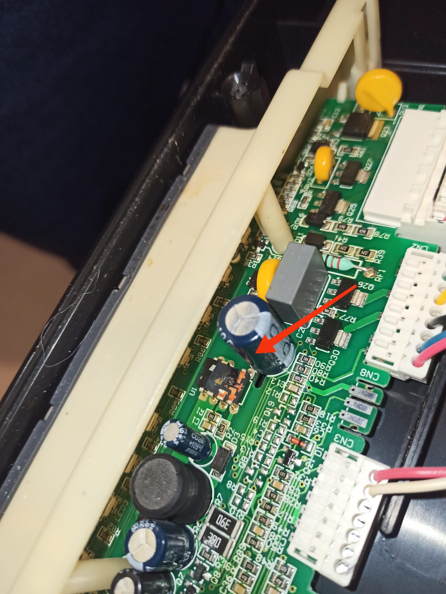

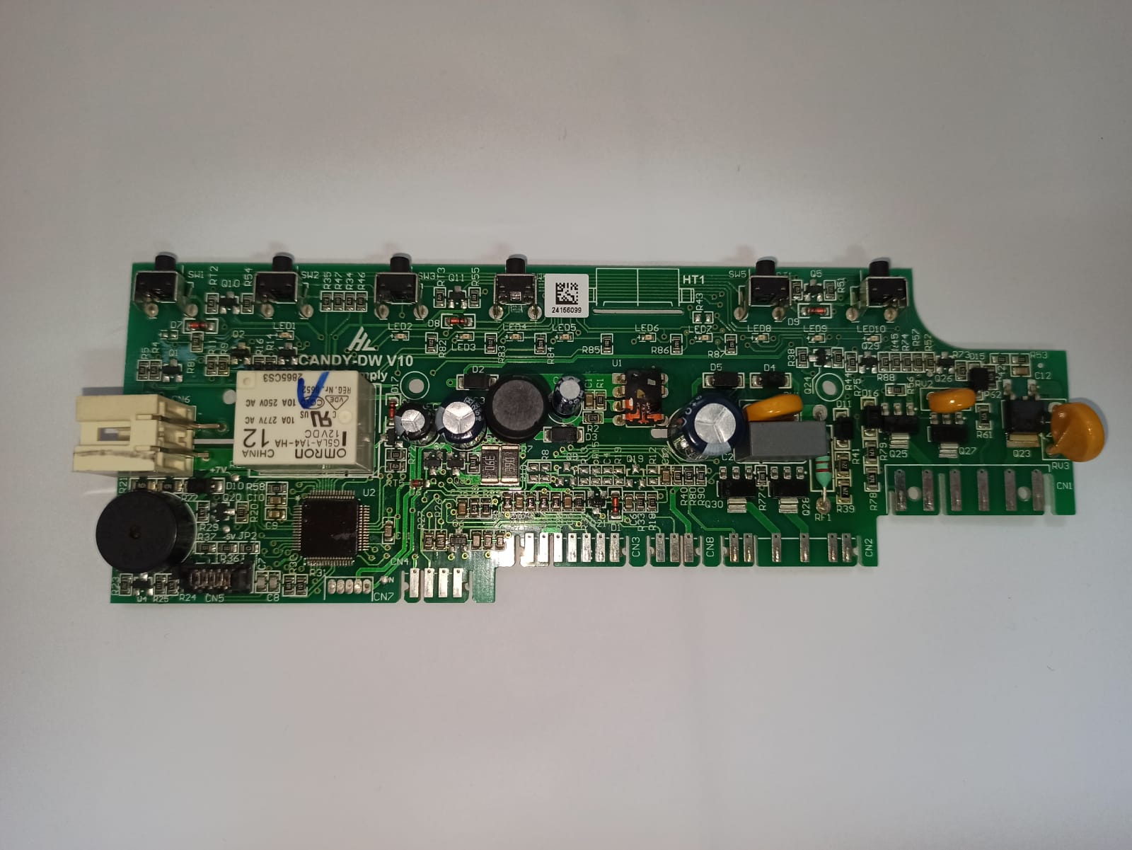

CANDY CDI 2010P-02 spenta
FELICECIR
Salve, ho la seguente lavastoviglie che non si accende. Smontando la scheda ho notato che il circuito integrato è completamente esploso. Vorrei sapere se qualcuno ha la scheda uguale e potrebbe mandarmi il codice del componente (circuito), visto che non riesco a trovare uno schema.
WhatsApp Image 2023-01-10 at 09.56.57.jpeg
WhatsApp Image 2023-01-09 at 18.13.49.jpeg
Link al commento
Condividi su altri siti
  • 1 year later...
Salve. Il codice dell'IC è LNK306PN. Da me, la resistenza R56 si è bruciata e avrei bisogno del suo valore.
Link al commento
Condividi su altri siti
Alessio Menditto
Nlaca devi aprire una tua discussione per favore, se vuoi linka questa.
Link al commento
Condividi su altri siti
Ospite
