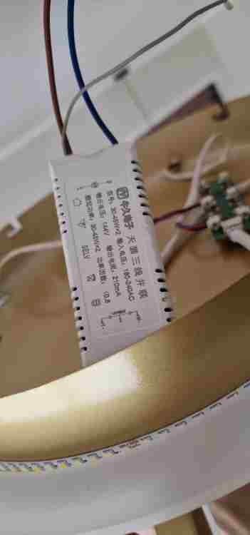

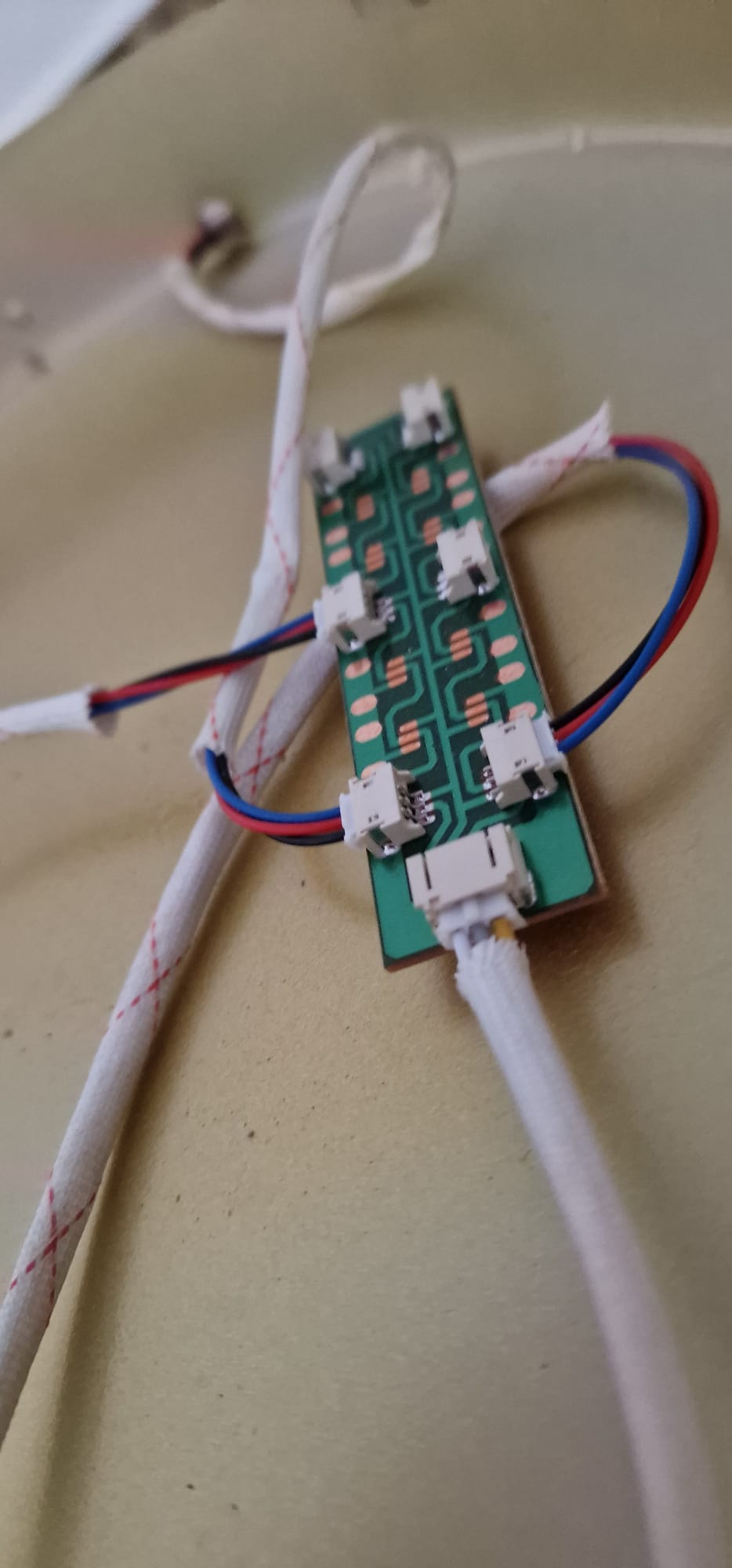

tavano10 Inserito: 10 gennaio 2023 Segnala Inserito: 10 gennaio 2023 Ciao a tutti, ho una plafoniera a soffitto, ogni volta che premo l'interruttore questa cambia il colore, da 3000k passa a 4000k e successivamente a 6000k. E'possibile cambiando l'alimentatore/dimmer tenerla ferma 4000k? Il cinesino in questione è quello della foto, la 220 si connette, da li parte un cavetto a tre fili che si collega ad uno switch collegato a sua volta a 3 strisce led.
patatino59 Inserita: 10 gennaio 2023 Segnala Inserita: 10 gennaio 2023 Devi individuare la corrente e tensione di lavoro della striscia che ti interessa accendere, quindi procurarti un Driver Led con tali caratteristiche. Dalla foto si capisce che la potenza è di 30 - 45 W, la tensione (a vuoto) è circa 140 volt e la corrente costante è di 210 mA Probabilmente il nuovo Driver, commerciale e specifico per quella potenza e corrente, ti costerà di più di una nuova plafoniera. Quello che chiami "switch" è un distributore (come una ciabatta) e porta le due alimentazioni Y e W alle varie sezioni di striscia. Puoi fare due prove a costo zero: 1 Collegare assieme, con un filo, le uscite Y e W, lasciando tutto collegato 2 Scollegare Y dal driver originale e collegarlo all'uscita W (o viceversa) Nel primo caso avrai sempre la terza temperatura (con entrambe le strisce attive) Nel secondo caso avrai la prima o la seconda temperatura, a seconda di quale uscita usi. Vedi tu quale effetto ti piace di più.
tavano10 Inserita: 10 gennaio 2023 Autore Segnala Inserita: 10 gennaio 2023 Ciao! grazie per la risposta! Le strisce led all'interno della plafoniera sono 3...e ognuna di queste emette tutti i colori, ho notato infatti che la striscia led ha diversi SMD, per fare la luce calda ne accende una tipologia, per farla neutra li accende tutti contemporaneamente. Queste 2 procedure possono andare? Nello specifico dovrei fare una sorta di ponte?
patatino59 Inserita: 10 gennaio 2023 Segnala Inserita: 10 gennaio 2023 Concentrati sui tre fili che vanno dal Driver alla "ciabatta" Il centrale è il comune e non lo consideriamo. I laterali sono due uscite, una "fredda" e una "calda" La somma delle due uscite attive dà la terza temperatura "naturale" Se ti va bene la "naturale" colleghi le due uscite assieme con un ponte. Se non ti piace, devi scollegare una delle due uscite dalla sua striscia. Con la seconda uscita, rimasta collegata, ci accendi la "calda" Se si accende la "fredda" inverti la procedura, collegando l'altra striscia "calda".
tavano10 Inserita: 10 gennaio 2023 Autore Segnala Inserita: 10 gennaio 2023 perfetto, ti ringrazio, ora è più chiaro... mi andrebbe benissimo la prima soluzione un bianco naturale 4000k. Al lato pratico, questo ponte come potrei farlo per far qualcosa di pulito?
patatino59 Inserita: 10 gennaio 2023 Segnala Inserita: 10 gennaio 2023 4 minuti fa, tavano10 ha scritto: questo ponte come potrei farlo Se sai usare il saldatore con un sottile filo tra le due piste. Oppure tagli a 5 o 6 cm il cavetto che esce dall'alimentatore e lo giunti con morsetti, provando le combinazioni dette.
