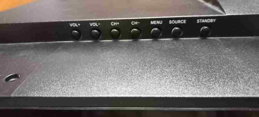

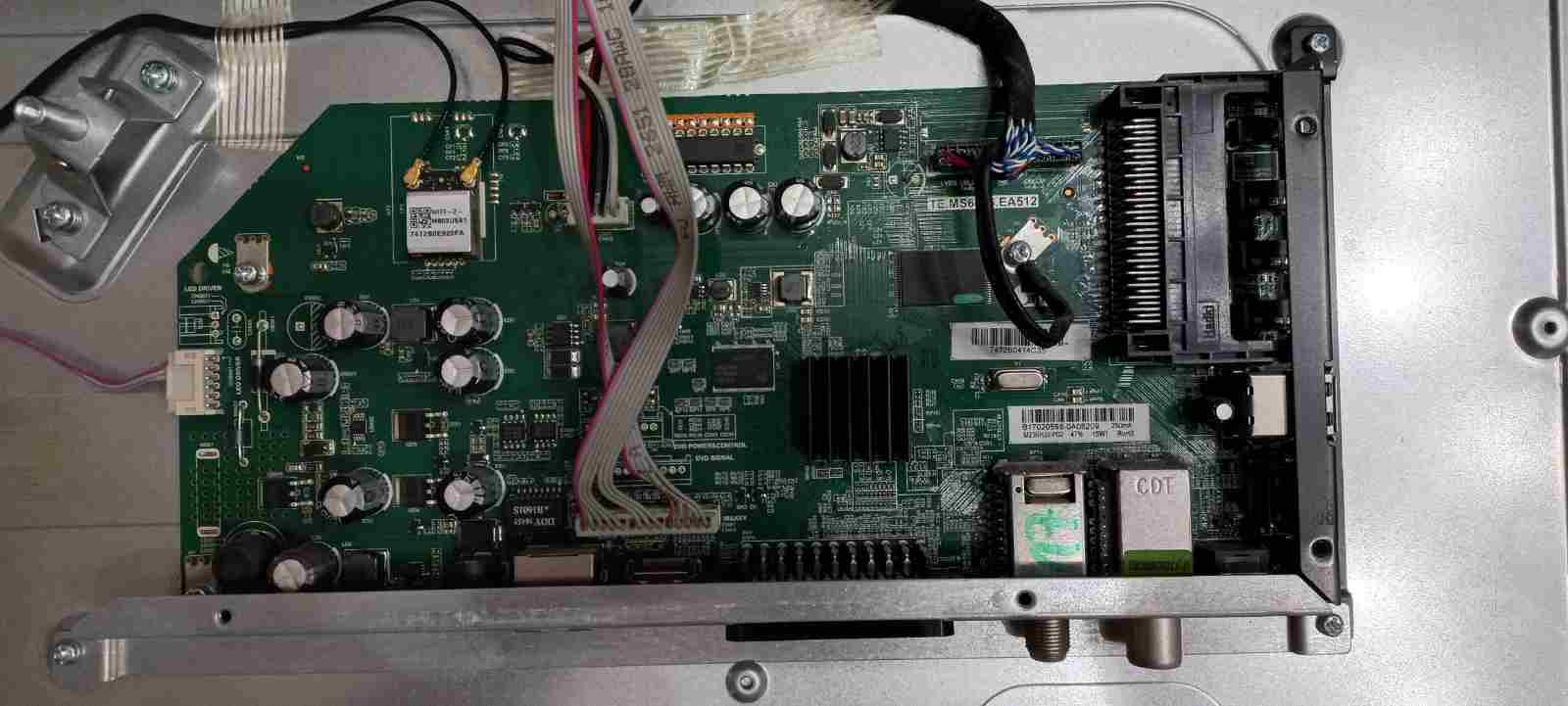

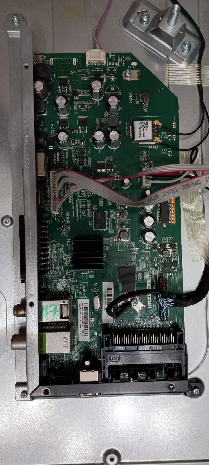

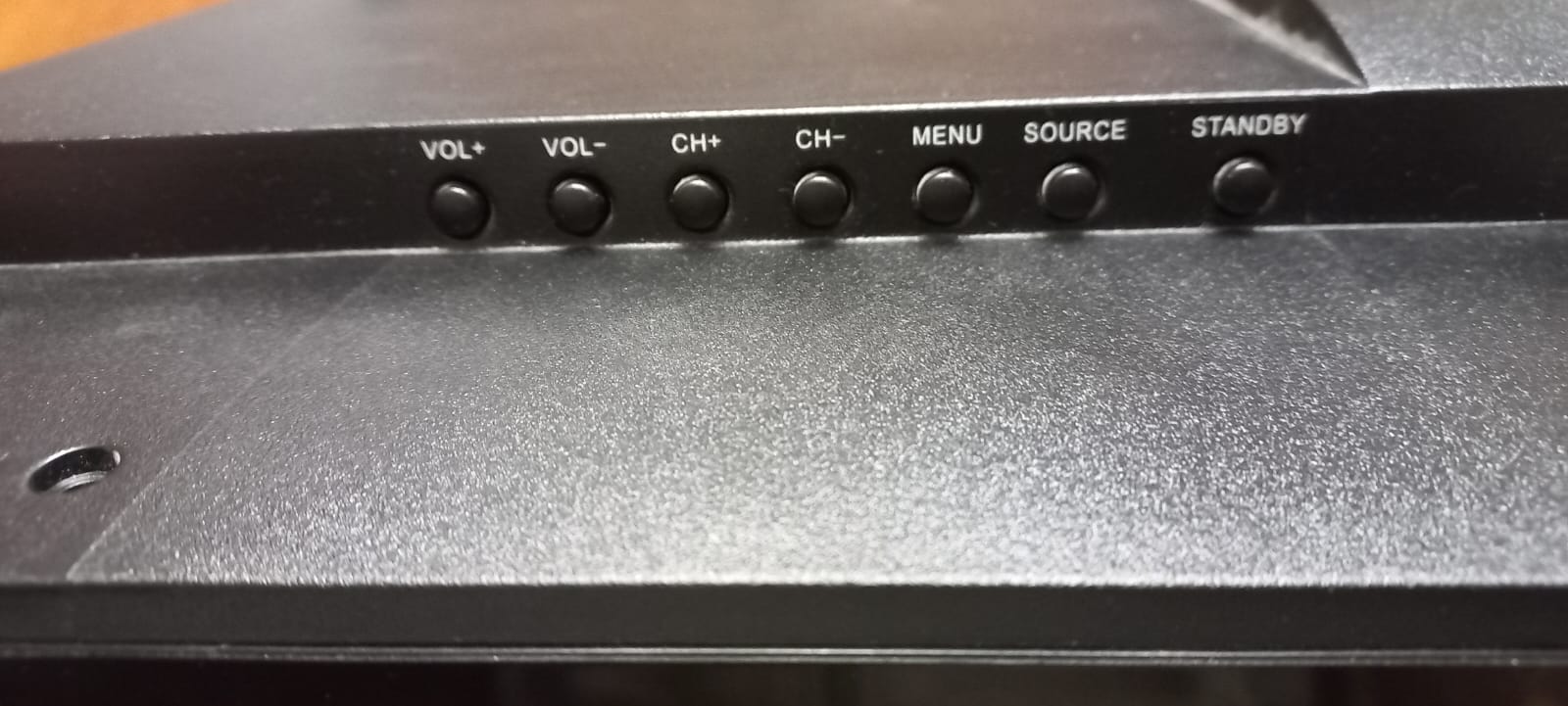

Sharp LC-24CFG6132EM non si accende
Buonasera a tutti possiedo uno sharp modello LC-24CFG6132EM
purtroppo non lascia la modalità stand-by (luce rossa accesa fissa)
non ne vuole più sapere di accendersi cosa posso fare?
Grazie anticipatamente
corretto titolo
Tasti laterali ne ha? Cosa fanno? Hai controllato se c'è una variazione nell'uscita del ricev. IR? Una foto della scheda centrale?
  • Riccardo Ottaviucci changed the title to Sharp LC-24CFG6132EM non si accende
si li ha
non ho ancora fatto verifiche allego comunque foto
grazie
WhatsApp Image 2023-01-12 at 19.11.17 (1).jpeg
WhatsApp Image 2023-01-12 at 19.11.17.jpeg
WhatsApp Image 2023-01-12 at 19.11.17.jpeg
