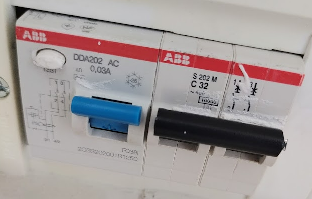

Federic0789 Inserito: 11 gennaio 2023 Segnala Inserito: 11 gennaio 2023 salve a tutti ho una diatriba aperta col mio elettricista che evidentemente non ne viene a capo. a partire dall'interruttore ENEL, in cascata c'è un magnetotermico ABB https://new.abb.com/products/it/2CSB202001R1250/dda202-ac-25-0-03 (25A, 0.03A) poi su nell'appartamento c'è un GEWISS GW D4627 40A/0.03A. il desiderata del committente, che sarei io, è che in caso di sbalzi di corrente dalla rete ENEL non debba scendere tutte le volte in giardino per far ripartire l'ABB, mi piacerebbe che "saltasse" prima quello che ho in casa. E' una richiesta lecita secondo voi? se SI, la tipologia e modello dei magnetotermici installati è corretta? non è strano che quello di sotto (ABB) sia da 25A? poi nel forum ho spulciato e l'altro problema penso che sia la sensibilità uguale per entrambi. mi piacerebbe poi mettere il "riarmo" in casa, ma ho paura a chiedere al mio elettricista. grazie per ogni consiglio!
Michele V Inserita: 11 gennaio 2023 Segnala Inserita: 11 gennaio 2023 7 minuti fa, Federic0789 ha scritto: magnetotermico ABB É un magnetotermico differenziale, e probabilmente salta la parte differenziale (che dovrebbe intervenire in caso di dispersione, ma spesso interviene anche in caso di disturbi provenienti dalla rete). Il problema, nel tuo caso, non sono i 25A (che è la taglia del magnetotermico), ma i 30mA (che è la sensibilità del differenziale). Se l'impianto lo consente, bisognerebbe sostituire questo magnetotermico-differenziale con un magnetotermico semplice; altrimenti andrebbe messo un differenziale con sensibilità più alta (meglio ancora se di tipo selettivo). Bisogna vedere come è fatta la linea che va dal primo al secondo differenziale.
reka Inserita: 11 gennaio 2023 Segnala Inserita: 11 gennaio 2023 quello in casa è un differenziale puro quindi che sia da 40A o meno conta poco.. il fatto che non siano coordinati invece sì potrebbe darti il problema che salti quello al contatore e non quello in casa. la soluzione sarebbe: - toglierlo, se la linea che parte viaggia da sola e si può considerare in doppio isolamento magari. - sostituirlo con uno coordinato a quello in casa ps: il differenziale non ti protegge dagli sbalzi dell'enel anzi, se non è adatto e la zona è soggetta potrebbe scattare senza motivo apparente
piergius Inserita: 11 gennaio 2023 Segnala Inserita: 11 gennaio 2023 (modificato) 1 ora fa, Federic0789 ha scritto: GEWISS GW D4627 40A/0.03A. (?) - Se il Centralino serve un solo piano, in genere ha già 2 Differenziali. - Invece in una casa "Cielo - Terra" ne avrà almeno 3÷4, oppure vari M. T. D. ! Perciò, se necessario un M. T. D. Generale, solitamente è da 0,3A Selettivo. - Pongo alcune domande. (?) Questo GEWISS : 1) toglie Tensione a tutto l' Impianto o solo ad una parte ? 2) o forse la linea Montante tra ABB e GEWISS ha qualche diramazione che alimenta altro ? (Garage, Cantina, Depandance, Prese o luci giardino, etc. al di fuori del Centralino di casa e magari non si riusciva a sdoppiare le relative Linee ) 3) l' elettricista è al corrente che esistono Differenziali con sensibilità 30mA = 0,030A, ma anche 100mA = 0,1A ; 300mA = 0,3A , anche di tipo Selettivo ? - Buona serata ! Modificato: 11 gennaio 2023 da piergius Aggiunto riga
Federic0789 Inserita: 11 gennaio 2023 Autore Segnala Inserita: 11 gennaio 2023 grazie reka e michele, se non erro, mi dissero che quello adiacente all'enel non si può rimuovere per questioni di legge. dunque la soluzione sarebbe metterne uno nuovo ma dove? giù o su in appartamento? nel mio mondo ideale, quello di sotto resta sempre ON, mentre sopra scatta a piacere e col riarmo potrei finalmente rilassarmi un po'...
Federic0789 Inserita: 11 gennaio 2023 Autore Segnala Inserita: 11 gennaio 2023 1 minuto fa, piergius ha scritto: Rispondo con alcune domande. (?) Questo GEWISS : 1) toglie Tensione a tutto l' Impianto o solo ad una parte ? 2) o forse la linea Montante tra ABB e GEWISS ha qualche diramazione che alimenta altro ? (Garage, Cantina, Depandance, Prese o luci giardino, etc. al di fuori del Centralino di casa e magari non si riusciva a sdoppiare le relative Linee ) 3) l' elettricista è al corrente che esistono Differenziali con sensibilità 30mA = 0,030A, ma anche 100mA = 0,1A ; 300mA = 0,3A , anche di tipo Selettivo ? - Buona serata ! 1) tutto l'impianto dell'appartamento 2) no nient'altro 3) penso che li abbia installati un po' alla carlona, diciamo così...se è selettivo non lo so, non vedo la S riquadrata da nessuna parte.
piergius Inserita: 11 gennaio 2023 Segnala Inserita: 11 gennaio 2023 33 minuti fa, Federic0789 ha scritto: 2) no nient'altro Allora ti deve spiegare cosa impedisce di sostituire il MagnetotermicoDifferenziale Generale vicino al Contatore con uno 0,3A Selettivo. - Ciao.!
ilsolitario Inserita: 11 gennaio 2023 Segnala Inserita: 11 gennaio 2023 Tanto per far perdere ancor di più le staffe.. siamo sicuri che tu abbia per forza la necessità di una protezione differenziale del montante e non di un semplice magnetotermico??? Ci sono masse??? Il quadro è in materiale plastico?? il montante è in doppio isolamento e non condivide lo stesso corrugato con altri montanti??? Se la risposta per tutte e 3 le domande è si ti basta un magnetotermico altrimenti un MTD selettivo da 0,3A poi la taglia se non sappiamo che potenza contrattuale e che sezione di cavo difficile risponderti. ( speriamo sia almeno un 6mmq )
Federic0789 Inserita: 11 gennaio 2023 Autore Segnala Inserita: 11 gennaio 2023 Grazie ragazzi, ho visto che qualche vicino ha messo un MTD col riarmo do gewiss ma è 25A e 0.03A , questo penso che andrebbe bene sopra non sotto vicino al contatore Enel. E sotto un MTD 0.3A oppure ne ho visto uno anche 0.5A. abbiamo quasi tutti 6kw , impianti moderni.
ivano65 Inserita: 11 gennaio 2023 Segnala Inserita: 11 gennaio 2023 con l'impanto da 6 KW ma anche da 3 o 1.5 il magnetotermico differenziale sotto il contatore DEVE essere magnetotermico da 32 o 40A controllando che il montante sia almeno da 6mmq. il differenziale associato deve essere di tipo selettivo da 0.3A . inutile pensare a uno autoriarmante con 0.03 A di sensibilita' , in quanto ci sarebbe sempre un'interruzione della fornitura , sperando poi che l'autoriarmante non rilevi piccole dispersioni non riuscendo poi a riarmarsi
Maurizio Colombi Inserita: 11 gennaio 2023 Segnala Inserita: 11 gennaio 2023 5 ore fa, piergius ha scritto: Invece in una casa "Cielo - Terra" ne avrà almeno 3÷4, oppure vari M. T. D. ! Buono a sapersi... ne terrò conto. 6 ore fa, Federic0789 ha scritto: ho paura a chiedere al mio elettricista. E chi è, un terrorista? 5 ore fa, Federic0789 ha scritto: quello adiacente all'enel non si può rimuovere per questioni di legge Forse è stata pubblicata in Gazzetta oggi pomeriggio...
click0 Inserita: 11 gennaio 2023 Segnala Inserita: 11 gennaio 2023 abitazioni singole o condominio? **** 6 ore fa, Federic0789 ha scritto: poi su nell'appartamento c'è un GEWISS GW D4627 40A/0.03A. 1 ora fa, Federic0789 ha scritto: abbiamo quasi tutti 6kw , impianti moderni. si potrebbe tanto discuterne...
Maurizio Colombi Inserita: 11 gennaio 2023 Segnala Inserita: 11 gennaio 2023 22 minuti fa, click0 ha scritto: si potrebbe tanto discuterne... Certo, con una logica aperta e, soprattutto, obiettiva.
Federic0789 Inserita: 12 gennaio 2023 Autore Segnala Inserita: 12 gennaio 2023 Grazie ragazzi ora secondo quanto avete scritto la cosa più economica è cambiare il MTD adiacente al contatore, con uno da 40A e 0.3A almeno. Va bene anche non selettivo? Costa di più? Qualche esempio di una buona marca?
reka Inserita: 12 gennaio 2023 Segnala Inserita: 12 gennaio 2023 se opti per cambiare quello al contatore io farei così: -lo userei in casa e al suo posto ne metterei uno della stessa serie ABB selettivo con lui accoppiato ad un C32 (verificando i 6mmq) -in casa a seconda dello spazio puoi dividere le linee su due differenziali mantenendo il gewiss, ma servirebbe preferibilmente un sezionatore da usare come generale quadro
Federic0789 Inserita: 12 gennaio 2023 Autore Segnala Inserita: 12 gennaio 2023 1 ora fa, reka ha scritto: se opti per cambiare quello al contatore io farei così: -lo userei in casa e al suo posto ne metterei uno della stessa serie ABB selettivo con lui accoppiato ad un C32 (verificando i 6mmq) -in casa a seconda dello spazio puoi dividere le linee su due differenziali mantenendo il gewiss, ma servirebbe preferibilmente un sezionatore da usare come generale quadro bene! perchè il C32 S 202 M c'è già, affiancato al MTD del contatore. 😁
reka Inserita: 12 gennaio 2023 Segnala Inserita: 12 gennaio 2023 avevi detto che era un 25A invece di mettere link scrivi i codici esatti o metti una foto.
Federic0789 Inserita: 12 gennaio 2023 Autore Segnala Inserita: 12 gennaio 2023 13 minuti fa, reka ha scritto: avevi detto che era un 25A invece di mettere link scrivi i codici esatti o metti una foto.
reka Inserita: 12 gennaio 2023 Segnala Inserita: 12 gennaio 2023 il MT va bene al contatore visto che è un 10000A.. cambia solo il blocco differenziale con uno selettivo, però se gli scatti sono dovuti a fattori esterni è meglio passare ad un tipo A ad alta immunità. insomma, visto che non costa pochissimo meglio essere sicuri. questo lo puoi usare in casa associando un nuovo MT così puoi suddividere l'impianto du due differenziali che è meglio (sempre che ci sia spazio)
Federic0789 Inserita: 12 gennaio 2023 Autore Segnala Inserita: 12 gennaio 2023 ok grazie Reka e grazie a tutti 🍻
Federic0789 Inserita: 16 gennaio 2023 Autore Segnala Inserita: 16 gennaio 2023 salve a tutti, per l'acquisto dovrebbe essere questo quello che fa al caso mio: https://new.abb.com/products/it/2CSB202101R3400/dda202-a-40-0-3 o questo AC? https://new.abb.com/products/it/2CSB202001R3400/dda202-ac-40-0-3 perdonate l'ignoranza, per l'installazione mi rivolgerò a uno bravo, ma siccome è già il secondo che cambio questa volta vorrei quagliare. grazie
reka Inserita: 16 gennaio 2023 Segnala Inserita: 16 gennaio 2023 chiaramente 0,3 non dovrebbe scattare prima di quello in casa nel caso il problema fosse di dispersione nell'impianto, però non sono specificatamente selettivi questi due. se invece il problema è un disturbo esterno allora devi prendere un A ma ad alta immunità, ogni casa ha il suo codice, ABB credo li chiami APR,... oppure passa ad un tipo F che è ad alta immunità a prescindere.
Federic0789 Inserita: 16 gennaio 2023 Autore Segnala Inserita: 16 gennaio 2023 8 minuti fa, reka ha scritto: chiaramente 0,3 non dovrebbe scattare prima di quello in casa nel caso il problema fosse di dispersione nell'impianto, però non sono specificatamente selettivi questi due. se invece il problema è un disturbo esterno allora devi prendere un A ma ad alta immunità, ogni casa ha il suo codice, ABB credo li chiami APR,... oppure passa ad un tipo F che è ad alta immunità a prescindere. pare che il nostro problema qua siano dei picchi provenienti dalla rete, quindi disturbo esterno.
reka Inserita: 16 gennaio 2023 Segnala Inserita: 16 gennaio 2023 allora è meglio non rischiare, magari uno 0,3 normale non salta ma non mi fiderei.. meglio la versione ad alta immunità
Federic0789 Inserita: 24 gennaio 2023 Autore Segnala Inserita: 24 gennaio 2023 salve di nuovo, l'elettricista che ho chiamato per cambiare il differenziale acquistato https://new.abb.com/products/it/2CSB202101R3400/dda202-a-40-0-3 dice che devo cambiare anche l'interruttore S202M C32, perché sono incastrati uno nell'altro, mi ha dato spiegazione al telefono. Vi risulta? eventualmente, va bene anche il S202 liscio? ho visto che costa meno della serie M. Oppure serie M ma C16? dipende molto anche dalla disponibilità che trovo nei negozi questo è S202 lisco: https://new.abb.com/products/it/2CDS252001R0324/s202-c32 questo è sempre serie M ma C16 https://new.abb.com/products/it/2CDS272001R0164/s202m-c16 grazie!
