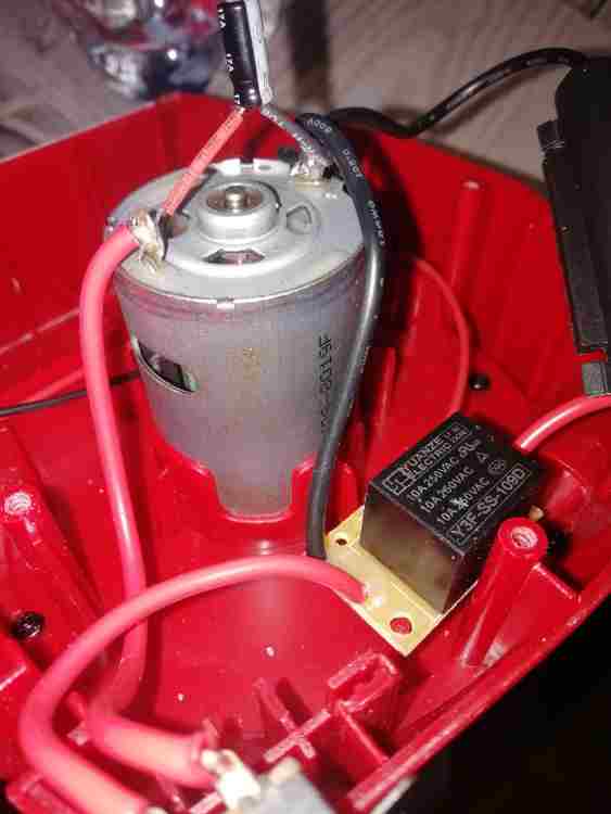

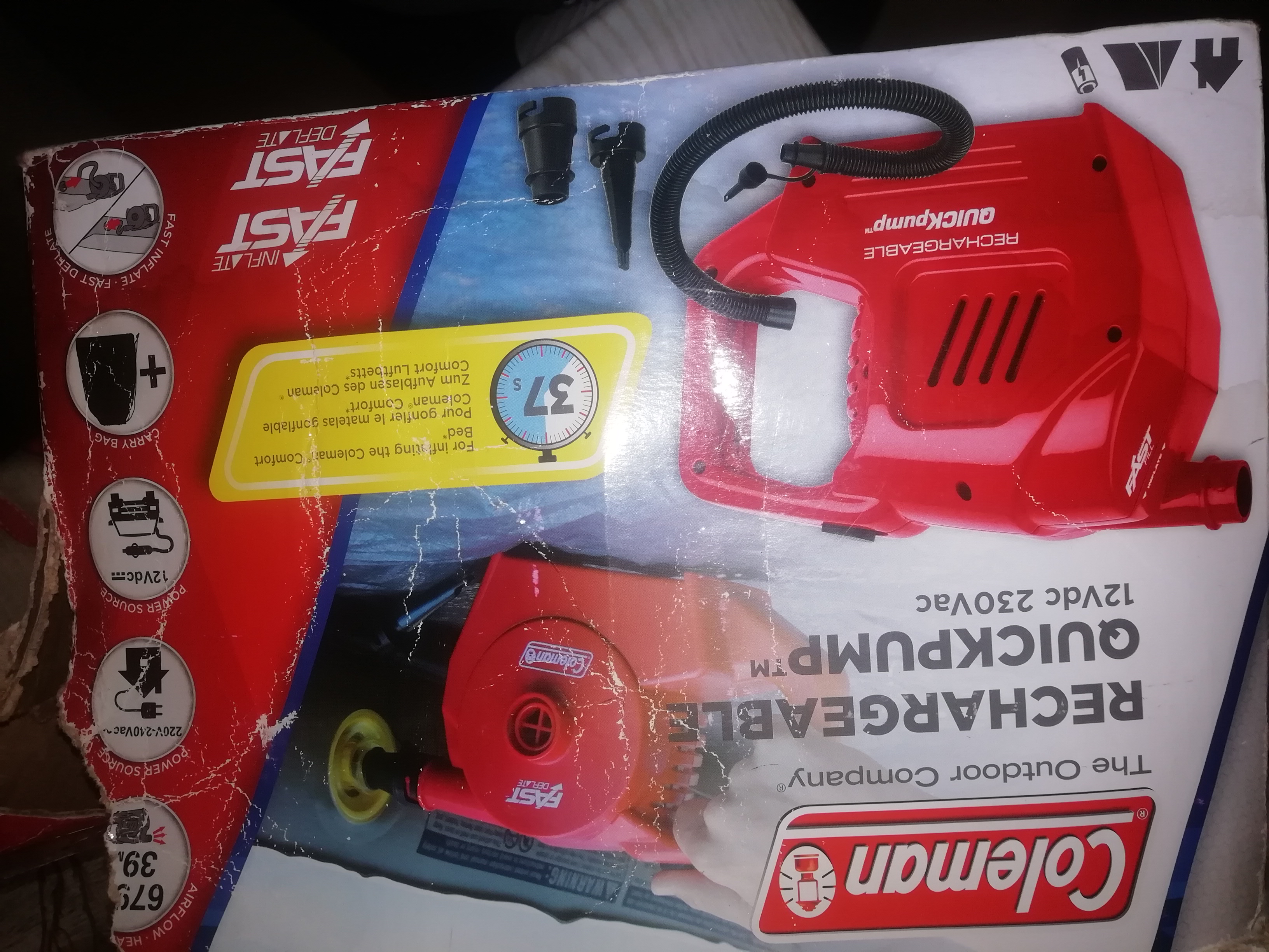

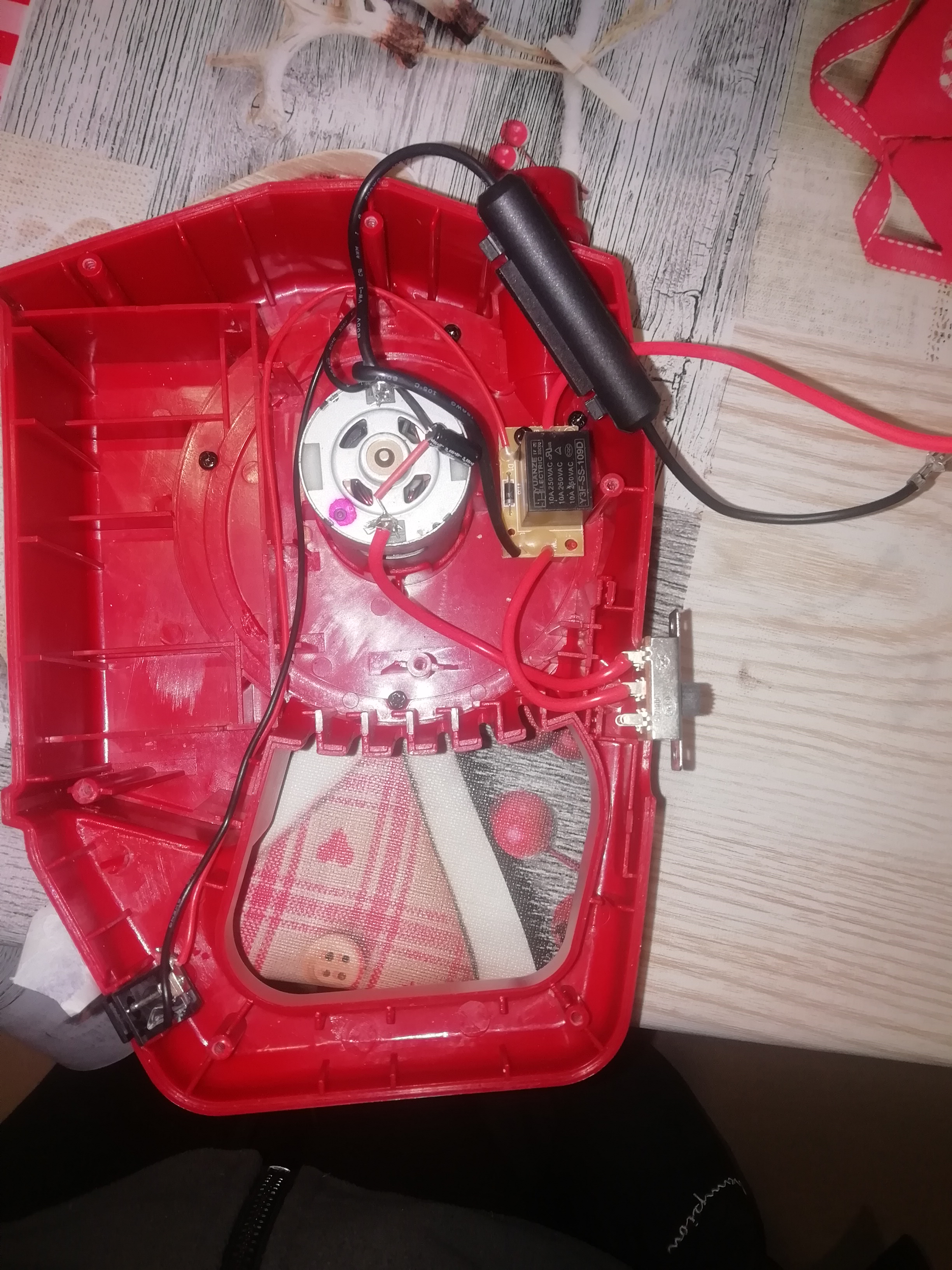

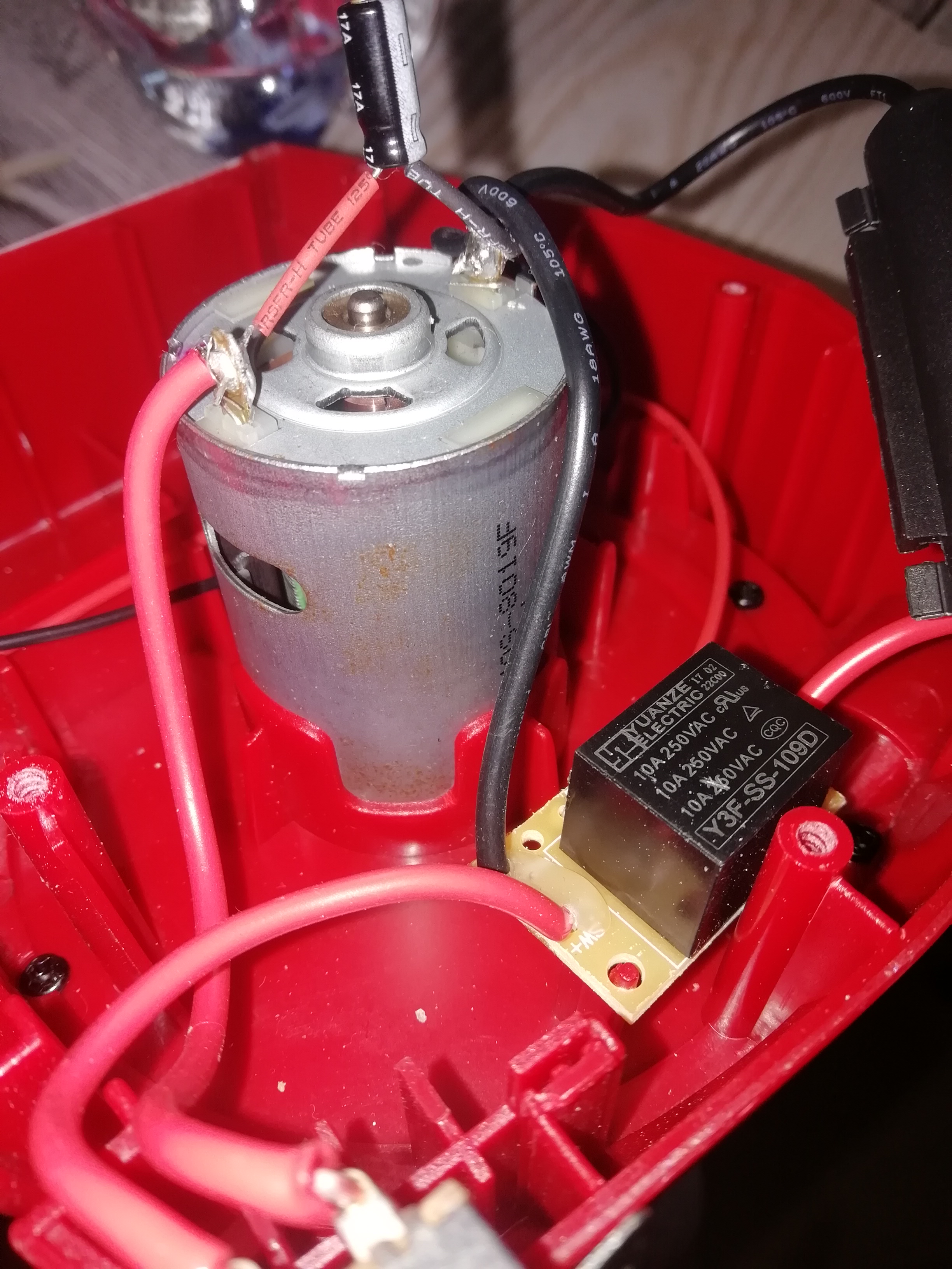

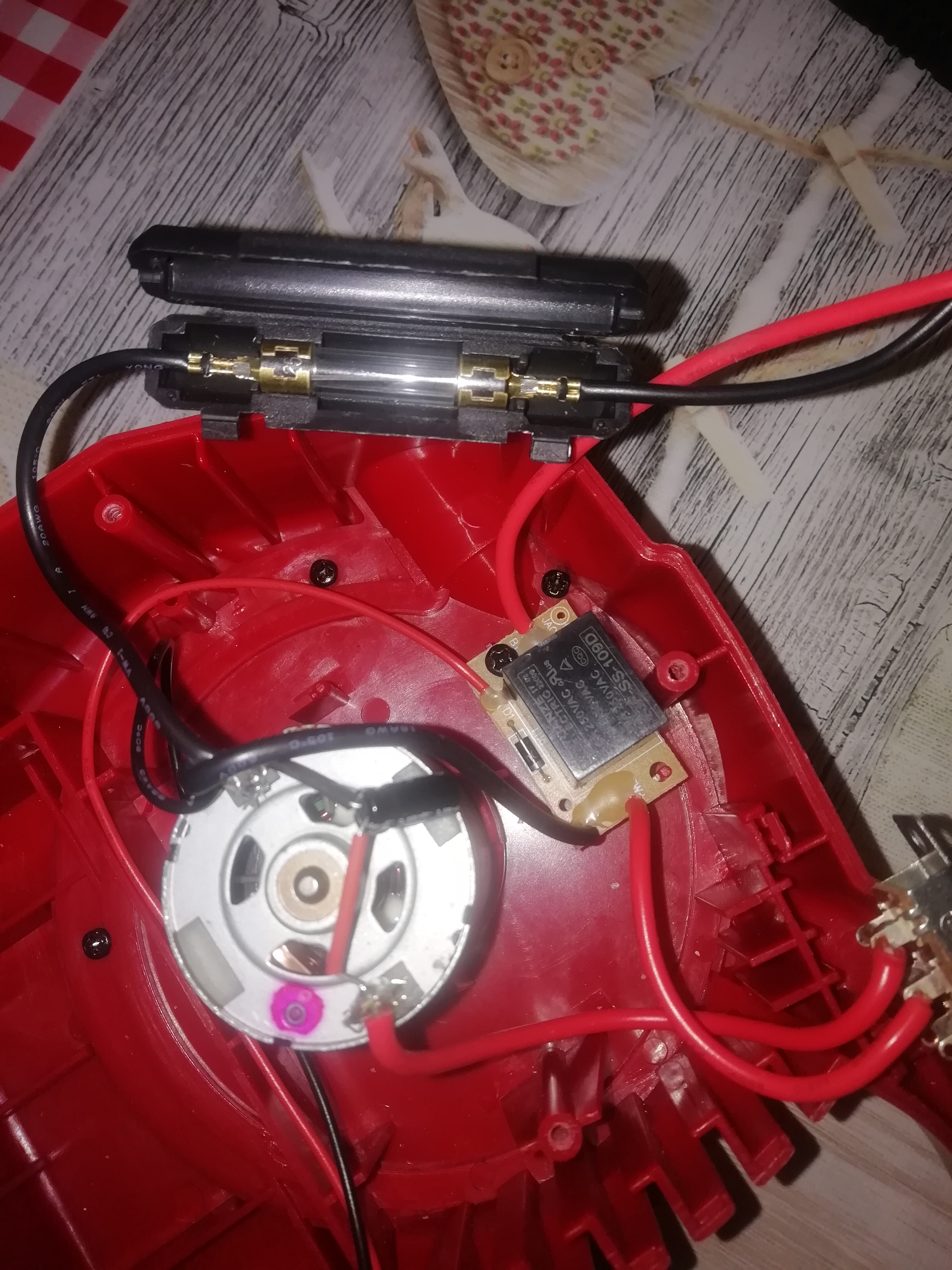

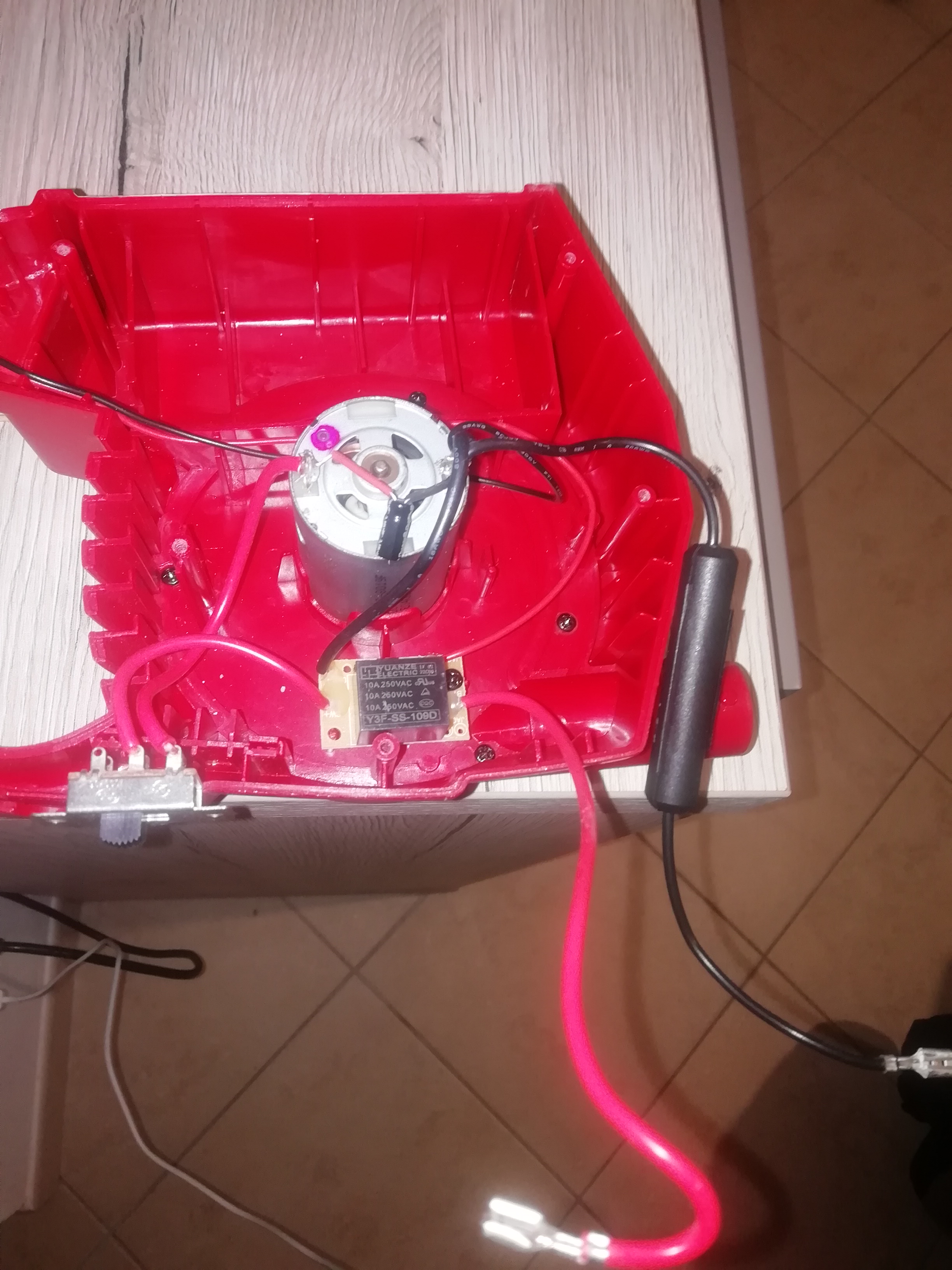

quick pump Coleman fusibile sul filo di massa
salve a tutti. ho aperto questa discussione per una curiosità. ho visionato questa pompa marca Coleman perché non andava per via della  batteria  ormai esausta. con mia sorpresa ho notato che in linea al filo di massa era posto il fusibile! che io mi ricordi i fusibili li ho visti sempre posti in linea al positivo forse durante questi anni  mi ho perso qualcosa non so a voi vi sembra normale?
Modificato: da sergio1289
Pochi giorni fà, ho riparato un sensore di movimento ATRAL LOGISTY S161, con un fusibile smd interrotto,  posto sul meno della batteria.
Ho impiegato un pò a capire il problema, in quanto pensavo ad un corto tra il positivo e la massa(m isuravo 0 ohm tra massa ed un capo del fusibile)
Quando ho capito che era sul meno, l'ho sostituito ed il sensore è tornato a funzionare.
Non c'è nessuna massa su una scocca di plastica, si vedono semplicemente un motorino, un interruttore, un relè e un attacco per la batteria.
I colori rosso e nero sono indicativi della polarità, ma potevano essere anche differenti.
Inoltre, nel tubo nero, in ultima analisi, come già detto, potrebbe anche esserci una ferrite, anziché un fusibile, visto che il motorino è a spazzole, potrebbe produrre disturbi radioelettrici, ed ha anche un condensatore in parallelo.
Ma alla fine è un perfetto circuito serie, a parte i due fili intrecciati che vanno chissà dove (vacuostato?, pulsante controllo?), il fusibile potrebbe pure essere in serie all'interruttore a slitta.
Modificato: da fisica
IMG_20230112_092539.thumb.jpg.c9474331f81480221d68b403e9a8421e.jpgIMG_20230112_092539.thumb.jpg.c9474331f81480221d68b403e9a8421e.jpg se intendi i due fili incrociati  appaiati rosso e nero quelli vanno al jek di ricarica batteria e non all'interrutore.
Modificato: da sergio1289
IMG_20230112_092539.thumb.jpg.c9474331f81480221d68b403e9a8421e.jpg se intendi i due fili incrociati  appaiati rosso e nero quelli vanno al jek di ricarica batteria e non all'interrutore.
IMG_20230113_092041.thumb.jpg.05d0696c4ea879a4e0f2c37bc94c08e1.jpgquindi alla fine vorrei capire se  in questo aggeggio è normale o no che in questa circuiteria il fusibile sia inserito in linea con il negativo cosa che in altri non credo sia così.scusa ho letto solo adesso il tuo commento. comunque il cinese non ha usato il nero del condensatore come positivo
Modificato: da sergio1289
Visto che la corrente della presa accendisigari alla fine deve passare per entrambi i cavi e non esiste possibilità di dispersione mettere il fusibile su un cavo o sull'altro è la stessa cosa.
Modificato: da Dumah Brazorf
maah! ...... va be ok. grazie a tutti
