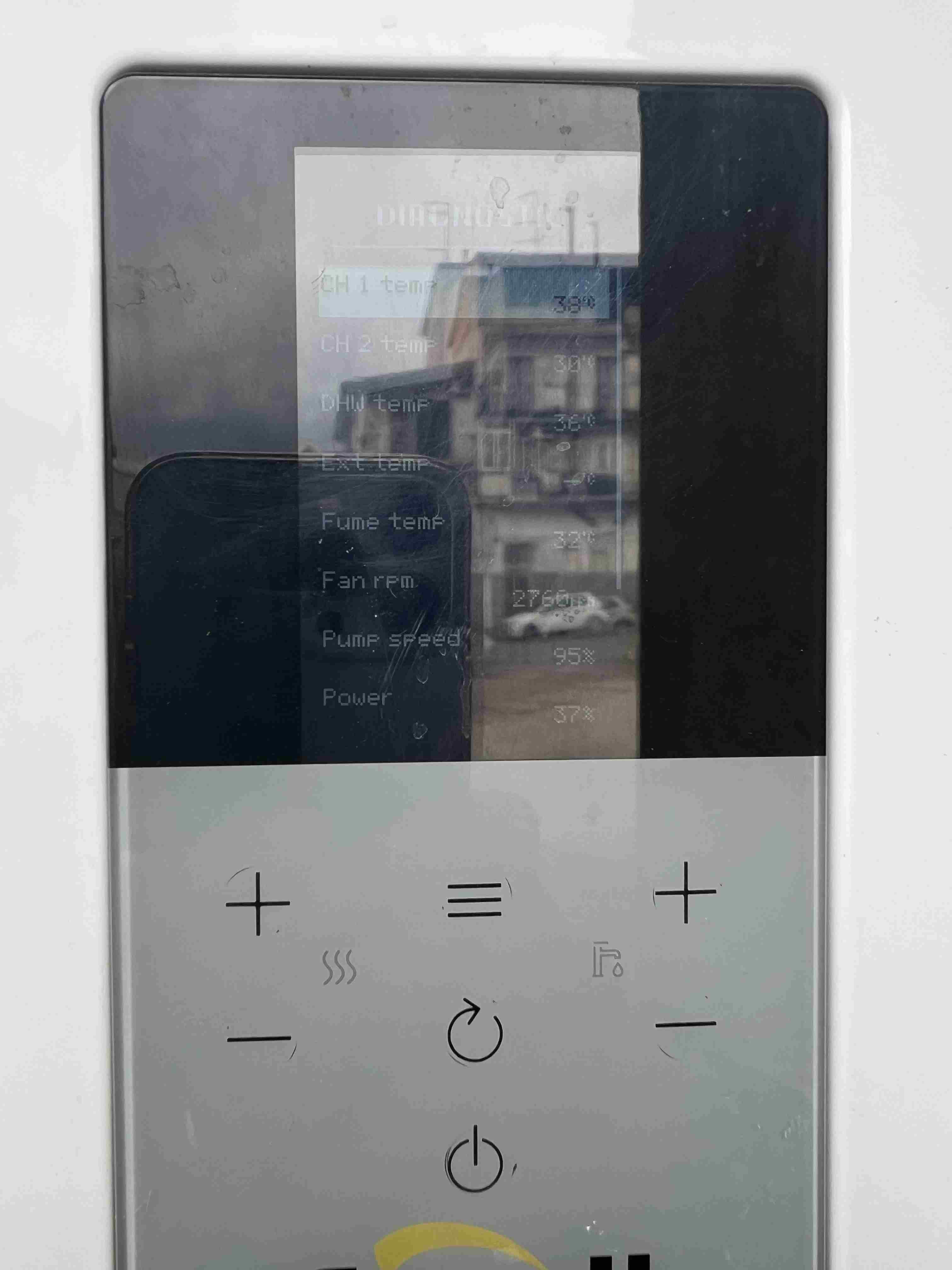

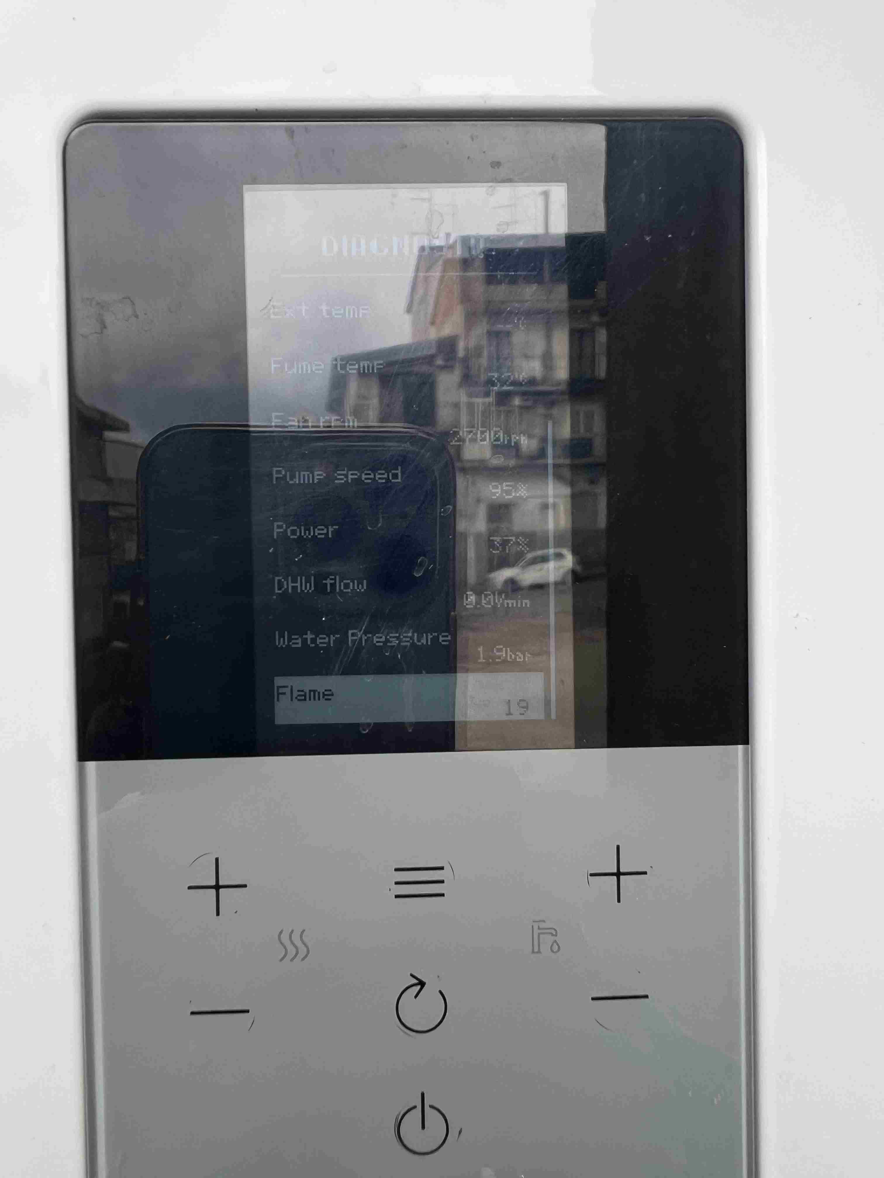

DavideDaSerra Inserita: 14 gennaio 2023 Segnala Inserita: 14 gennaio 2023 Guarda nei primi minuti (pompa ad alto carico) il valore letto sui flussimetri (con tutti i circuiti accesi). Mi aspetto che la lettura sia ben superiore a 1 L/min. Portata che poi la caldaia "adatta" alla effettiva necessità dell'impianto.
Ninog91 Inserita: 14 gennaio 2023 Autore Segnala Inserita: 14 gennaio 2023 No è sempre 1 L/min..c’è qualche spiegazione per questo? L idraulico mi dice che ci voleva un gruppo di rilancio..il progettista L ha fatto senza..e quindi lui ha fatto come prevedeva il progetto.
DavideDaSerra Inserita: 14 gennaio 2023 Segnala Inserita: 14 gennaio 2023 (modificato) Se la casa si scalda e arriva in temperatura va bene così. Il fatto che non moduli significa che la caldaia ha una potenza minima più alta di quella che serve alla casa (interpreto come che sia stata scelta male la caldaia) Il gruppo di rilancio è un consumo in più che, se si può evitare, va evitato. Ad ogni modo, quello che secondo me manca, è il calcolo del fabbisogno termico (da cui, con qualche calcolo, le portate si possono calcolare). Modificato: 14 gennaio 2023 da DavideDaSerra
Ninog91 Inserita: 14 gennaio 2023 Autore Segnala Inserita: 14 gennaio 2023 Comunque il problema è che ho i termostati impostati a 22 gradi zona giorno e 21 zona notte.. e quando sono un po’ di tempo a casa tipo la sera sul divano mi metto la coperta..cosa che secondo me a 22 gradi si doveva stare quasi a maniche corte..diciamo che non sento quel comfort abitativo..il mio pensiero è che o sono i termostati che non leggono la temperatura cosa che verificherò..oppure c’entra il poco flusso sui circuiti..questo è un pensiero mio da inesperto..voi cosa pensate
click0 Inserita: 14 gennaio 2023 Segnala Inserita: 14 gennaio 2023 la pompa sta al 95% quindi è praticamente al massimo la potenza della caldaia è al 37% il delta ingresso uscita è "basso" quindi non ci sono "carichi" (inteso come resistenza) significativi sul circuito alza a 40/42 gradi la temperatura di mandata e vedi se il confort migliora
Dumah Brazorf Inserita: 14 gennaio 2023 Segnala Inserita: 14 gennaio 2023 Non è già una temperatura altina per un riscaldamento a pavimento?
Ninog91 Inserita: 14 gennaio 2023 Autore Segnala Inserita: 14 gennaio 2023 La temperatura a 42 L avevo fino a poco tempo fa e non cambia niente
Ninog91 Inserita: 14 gennaio 2023 Autore Segnala Inserita: 14 gennaio 2023 Può essere qualche problema alle valvole di zona? Che magari non aprono al massimo se magari hanno qualche regolazione cosa che non so..oppure non sono state collegate bene elettricamente
Alessio Menditto Inserita: 14 gennaio 2023 Segnala Inserita: 14 gennaio 2023 A che temperatura sono i due ritorni dei piani?
robertice Inserita: 14 gennaio 2023 Segnala Inserita: 14 gennaio 2023 Non è che si apre il by-pass in caldaia Su alcuni modelli di caldaia se si vuole aumentare la pompa al massimo va bloccato il by pass
robertice Inserita: 14 gennaio 2023 Segnala Inserita: 14 gennaio 2023 Hai controllato anche il filtro defangatore sotto la caldaia?
Ninog91 Inserita: 14 gennaio 2023 Autore Segnala Inserita: 14 gennaio 2023 32 gradi di ritorno Il defangatore non c’è L ho installato..il bypass se bloccava la polpa e non la faceva andare al massimo..nella diagnosi che ho inviato non risultava? La risulta la polpa al 95%
Alessio Menditto Inserita: 14 gennaio 2023 Segnala Inserita: 14 gennaio 2023 18 minuti fa, Ninog91 ha scritto: 32 gradi di ritorno 32 gradi il primo piano e 32 gradi il secondo piano?
click0 Inserita: 14 gennaio 2023 Segnala Inserita: 14 gennaio 2023 32 li leggi sui termometri posti nei collettori?
Ninog91 Inserita: 14 gennaio 2023 Autore Segnala Inserita: 14 gennaio 2023 Si sì..tutte e 2 i piani..e si lo leggi nei termometri sul collettore
click0 Inserita: 14 gennaio 2023 Segnala Inserita: 14 gennaio 2023 i termostati comunque raggiungono la temperatura impostata e spengono la zona ?!
Alessio Menditto Inserita: 14 gennaio 2023 Segnala Inserita: 14 gennaio 2023 Se i ritorni sono uguali, dovresti misurare i ritorni di ogni camera di ogni piano, ma da quanto tempo è acceso questo impianto?
Ninog91 Inserita: 14 gennaio 2023 Autore Segnala Inserita: 14 gennaio 2023 È accesso da fine ottobre..comunque un termometro a laser va bene? Che comunque dovrei acquistare perché non c’è L ho
Alessio Menditto Inserita: 14 gennaio 2023 Segnala Inserita: 14 gennaio 2023 Si va bene, segna su un foglio ogni temperatura di ritorno di ogni stanza.
Ninog91 Inserita: 14 gennaio 2023 Autore Segnala Inserita: 14 gennaio 2023 Si sì i termostati arrivano a temperatura e spengono la zona
Alessio Menditto Inserita: 14 gennaio 2023 Segnala Inserita: 14 gennaio 2023 Forse la temperatura ambiente non è adatta a regolare il tuo impianto…d’altronde se spegne non scalda…
click0 Inserita: 14 gennaio 2023 Segnala Inserita: 14 gennaio 2023 se la zona si spegne la temperatura in casa aumenta porta i termostati a 30 una giornata a vedi se il confort migliora magari abbassando anche il set di caldaia di un 4/5 gradi
