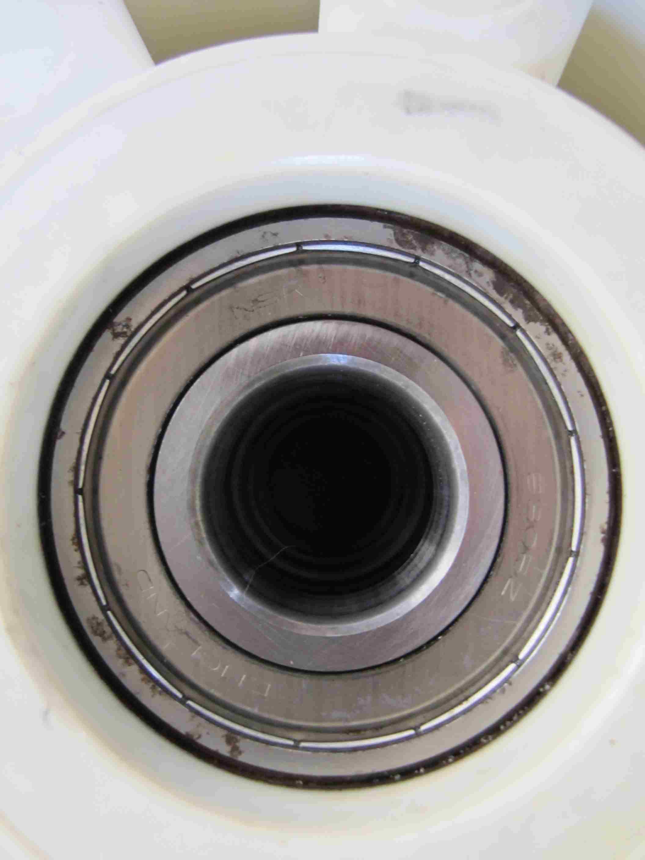

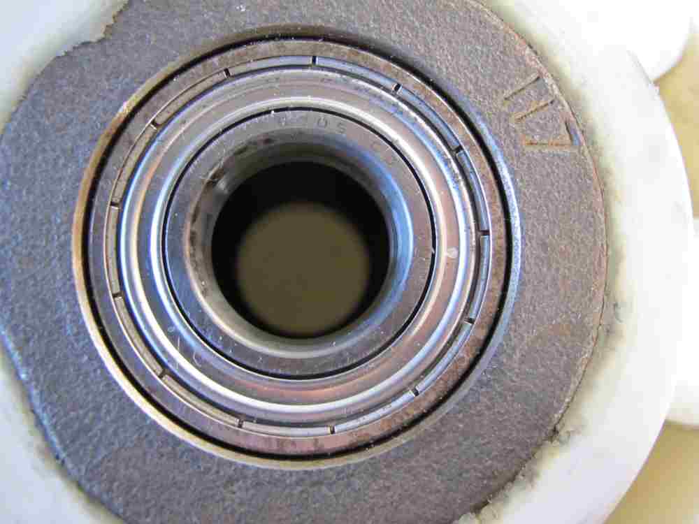

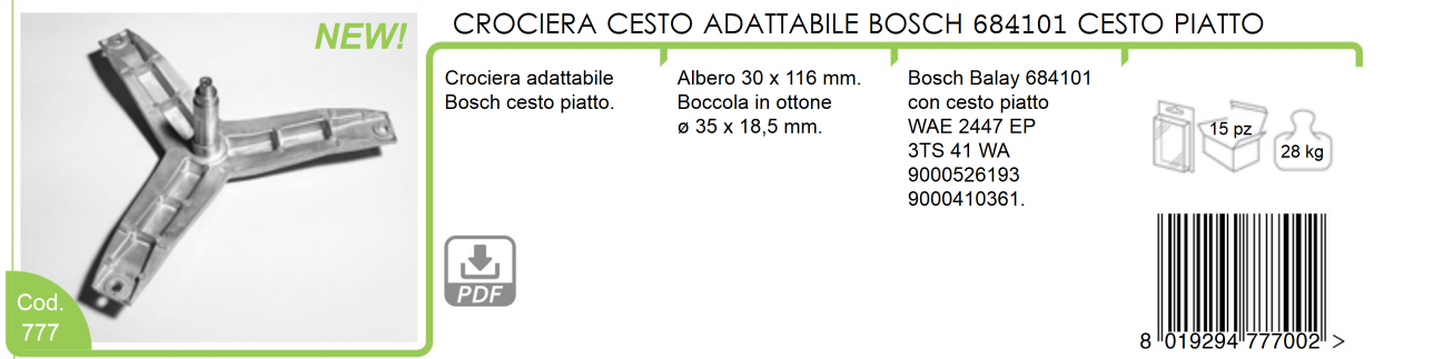

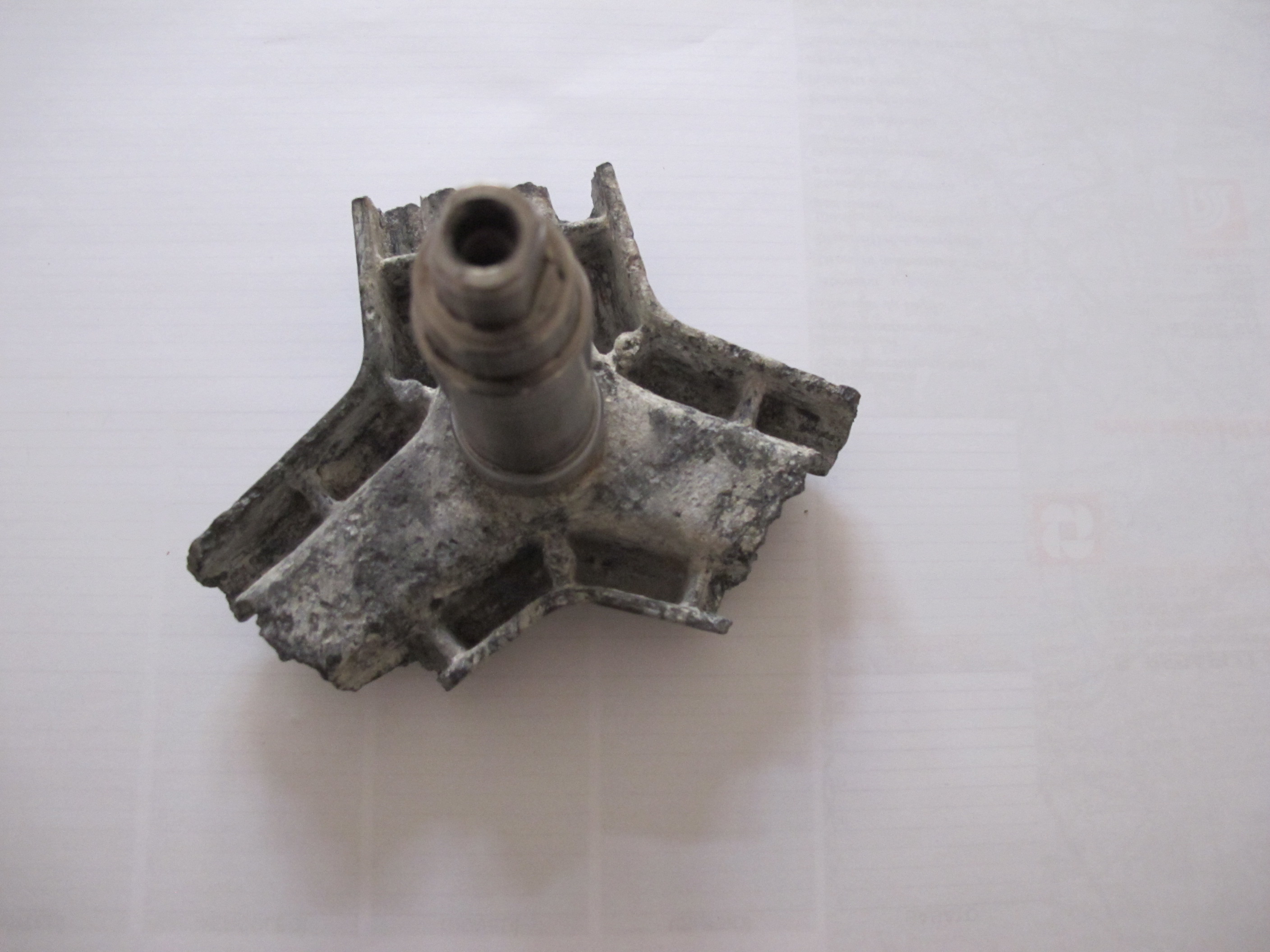

Salvate/iamo la soldatessa BOSCH WAY24540IT/14 con la crociera rotta - Perché non comprerò mai una lavatrice BOSCH
Fix Most
Ciao a tutti e complimenti a Nik-nak.
Avuto stesso problema con la la lavatrice dei miei genitori, una Bosch WAE24422IT/01.
Dopo poco più di quasi 15 anni di onorato servizio, durante la centrifuga finale, ha iniziato ad emettere dei forti rumori e trovarla spostata dalla sua posizione.
Smontata e trovato crociera completamente rotta, tutti e 3 i raggi:IMG_4991.thumb.JPG.37f73f97afd2f3a8ac9776ca7edbc9de.JPG
Dopo aver fatto anch'io la verifica su Bosch ed aver effettuato diverse chiamate ho ottenenuto la stessa risposta, "bisogna cambiare l'intero cestello" per una cifra pari a 180€:
https://www.bosch-home.co.uk/store/00773699#/Tabs=section-fitsappliance/Togglebox=manuals/.
Avrei potuto optare per rottamarla e suggerire ai miei genitori di comprare un'altra lavatrice, se non fosse che proprio tra 2021 e 2022, avevano cambiato motore, ammortizzari e pompa, quindi la lavatrice è come nuova.
Quindi mi sono messo alla ricerca sul web ed alla fine ho trovato EBI sas: https://www.ebisas.com/it/
Azienda Italiana che per lo più produce crociere per lavatrici e grazie a loro ho trovato per soli 36€ (se saranno puntuali devo ritirarla domani) quello che avevo bisogno.
Hanno un catalogo interattivo, ho scelto le crociere che potevano fare al caso mio, ho contattato l'azienda, la quale in meno di 2 ore mi ha risposto e suggerito la crociera che fa al caso mio.
Eccovi un'immagine screenshot estratta da catalogo:
2107950307_CATALOGOEBI2022-Crociera777.thumb.png.7a21fedbae2655b5bf230dbcfc11a434.png
Nell'attesa della crociera mi è sorto un dubbio ed è gradito un vostro parere o comumque vorrei sapere se tu Nik-nak hai sostituito anche il corteco, i cuscinetti e la guarnizione posta tra i 2 semigusci.
Il dubbio deriva dal fatto che ho già tutto aperto e non vorrei montare la crociera, riassemblare il tutto e magari a breve trovarmi con i cuscinetti da cambiare e/o avere delle infiltrazioni o delle perdite d'acqua dal guscio.
Inserendo l'albero nel blocco cuscinetti non mi sembrano silenziosi, ma nello stesso tempo non ho neanche avuto la sensazione visiva di oscillazione dell'albero (ovviamente sto parlando del moncone raffigurato nelle foto sopra).
Ho anche estratto il corteco o anello di tenuta para acqua e mi sembrano in buono stato, vi lascio un'immagine per ciascun cuscinetto:
Voi che dite?
Sempre in merito al guscio, quando lo hai riassemblato hai aggiunto del silicone o guarnizione liquida ossimicha come questa di Arexons:
https://arexons.it/it/prodotti/manutenzione/guarnizioni-liquide/guarnizioni-ossimiche/seal-5552-nera/
Chiedo perchè sia nel video della coppia che hai postato e sia nei diversi video che ho trovato nel web, prima di riassemblare il guscio hanno aggiunto del silicone (alcuni sopra, alcuni sotto la guarnizione), ma senza specificare che tipo di silicone e cercando quale possa essere il silicone più adatto ho trovato la guarnizione liquida ossimica sovracitata.
Voi che dite?
Vi auguro buona continuazione di giornata e vi ringrazio in anticipo per ogni vostro commento. Ciao
Link al commento
Condividi su altri siti
1 ora fa, Fix Most ha scritto:
Sempre in merito al guscio, quando lo hai riassemblato hai aggiunto del silicone o guarnizione liquida ossimicha come questa di Arexons:
No, non ho aggiunto niente, in quanto la guarnizione dei due semigusci, era ancora in buono stato.
Anche nella Lavamat W855, a cui ho cambiato i cuscinetti due volte, non ho mai cambiato la guarnizione, ne aggiunto sigillanti vari.
Link al commento
Condividi su altri siti
2 ore fa, Nik-nak ha scritto:
No, non ho aggiunto niente, in quanto la guarnizione dei due semigusci, era ancora in buono stato.
Anche nella Lavamat W855, a cui ho cambiato i cuscinetti due volte, non ho mai cambiato la guarnizione, ne aggiunto sigillanti vari.
Ciao Nik-nak, grazie per il tuo feedback, farò anch'io così.
Link al commento
Condividi su altri siti
