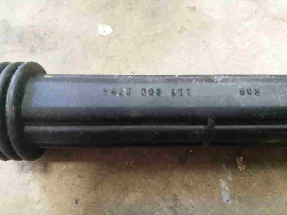

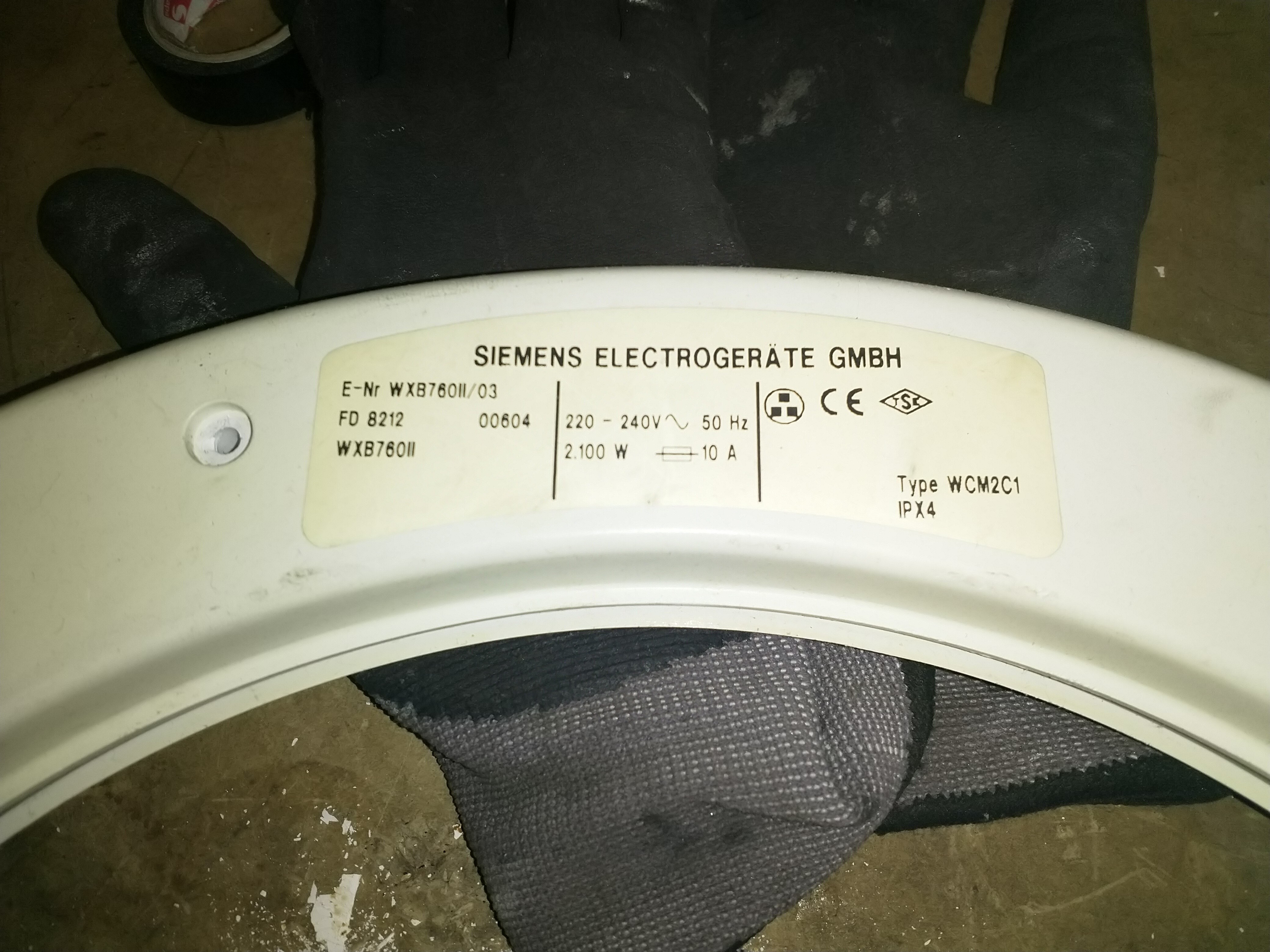

Robipari Inserito: 12 gennaio 2023 Segnala Share Inserito: 12 gennaio 2023 Salve, sono possessore della lavatrice di cui in oggetto, la lavatrice funziona benissimo ma necessiterebbe della sostituzione degli ammortizzatori. Il codice ricambio è 5620 003 611 - frenata 80N. Purtroppo dalle mie ricerche non riesco a trovare il ricambio. Si possono in qualche modo rigenerare? O ci sono degli ammortizzatori compatibili? Grazie a chi vorra rispondere. In allegato invio targhetta identificativa modello mia lavatrice. Saluti Link al commento Condividi su altri siti More sharing options...
Robipari Inserita: 12 gennaio 2023 Autore Segnala Share Inserita: 12 gennaio 2023 Questo è l'ammortizzatore Link al commento Condividi su altri siti More sharing options...
borgo77 Inserita: 12 gennaio 2023 Segnala Share Inserita: 12 gennaio 2023 ciao vai dal ricambista più vicino con i campioni, vedrai che li ha sicuramente Link al commento Condividi su altri siti More sharing options...
