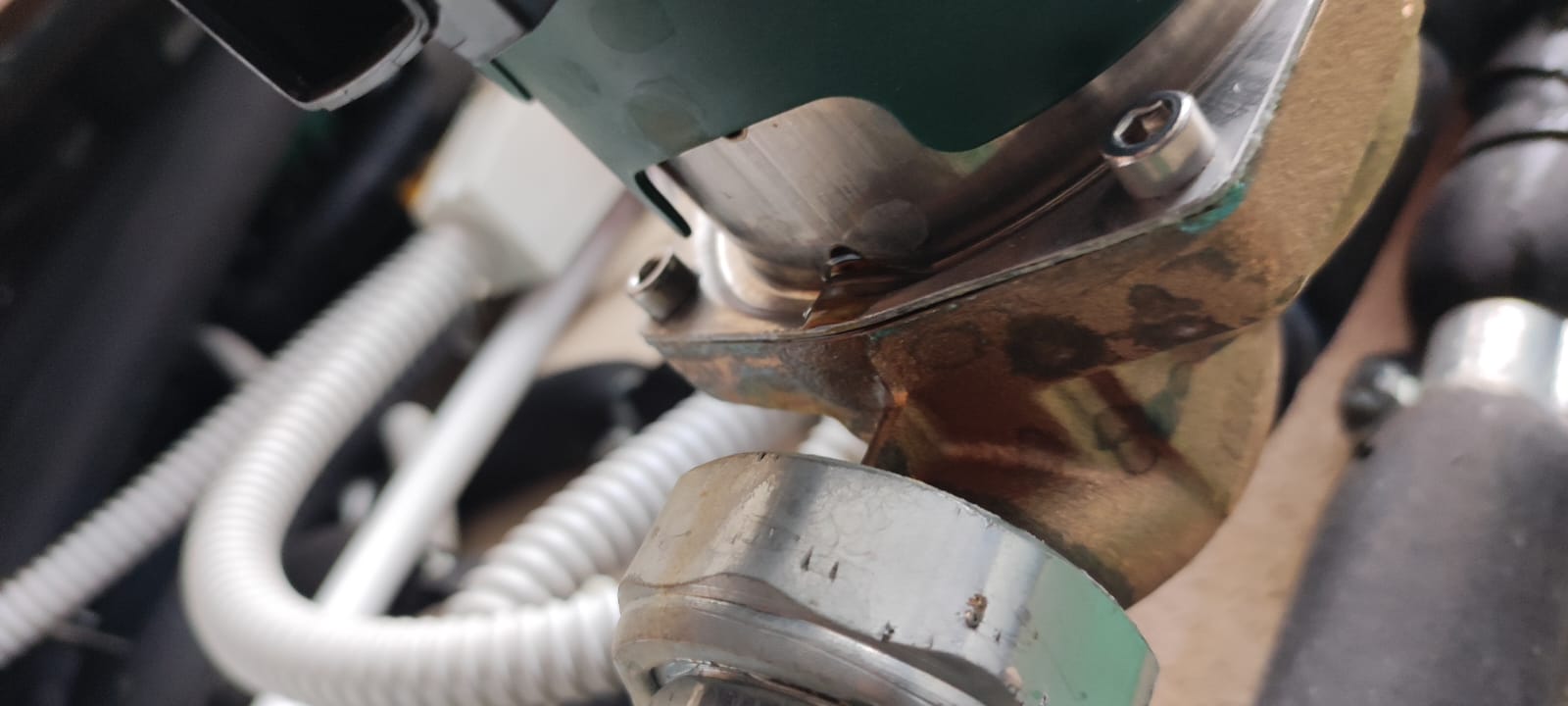

paoloangelo Inserito: 12 gennaio 2023 Segnala Share Inserito: 12 gennaio 2023 Buongiorno , in un impianto con caldaia murale è stato installato un circolatore per il ricircolo dell'acqua sanitaria. Succede che quando si avvia il circolatore , dallo stesso esca acqua ed in più esce anche dalle guarnizioni dello scambiatore della caldaia. Secondo voi a cosa è dovuto ? Posso pensare che il circolatore crei una elevata pressione magari sullo scambiatore , ma sullo stesso circolatore mi pare strano. Grazie Link al commento Condividi su altri siti More sharing options...
