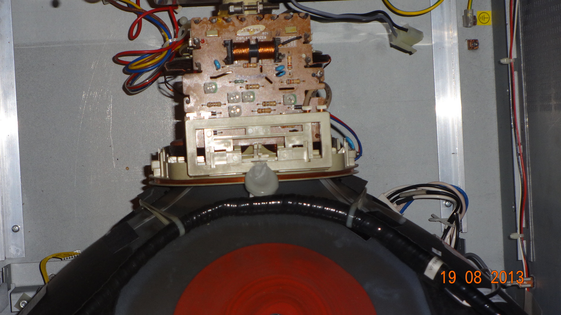

mauro xyz Inserito: 13 gennaio 2023 Segnala Inserito: 13 gennaio 2023 buongiorno il suddetto monitor è ad alta defisizione simile ad un monitor per PC, monta lo stesso monitor samsung dei cadinati photoplay spirit. Prima di morire definitivamente aveva mostrato i seguenti sintomi: prima ha disegnato una linea verticale, alchè lo ho subito spento lo riaccendo e l'immagine si mostra normale successivamente l'immagine inizzia a strappare (si capisce che qualcosa non funziona bene) poi muore definitivamente. Il transistror di uscita orizzontale è in corto di questo sono sicuco. Mi è stato detto che il corto delle bobine di deflessione e poco probalile, e che se vanno in corto si dovrebbe sentire odore di bruciato (ero lì mentre moriva, ne fumo ne odore ) ho misurato resistenza e induttanza delle due bobine vertivale 7,17 ohm 4,90 mH orizzontale 0,25 ohm 97 micron H. I valori della bobina di deflessione orizzontale sembrano bassi, sono effettivamente bassi? E se sono bassi, il corto del giogo è l'unica possibile causa?
Riccardo Ottaviucci Inserita: 13 gennaio 2023 Segnala Inserita: 13 gennaio 2023 29 minuti fa, mauro xyz ha scritto: I valori della bobina di deflessione orizzontale sembrano bassi, sono effettivamente bassi? si ,sono bassi. I condensatori nei pressi del giogo li hai testati?
mauro xyz Inserita: 13 gennaio 2023 Autore Segnala Inserita: 13 gennaio 2023 No. sul giogo c'e è una scheda con diversi trimmer per la convergenza dinamica e ci sono 3 penso condensatori da 2 kv (sono simili a caramelline azzure con scritto k 471). se sono questi coe faccio a testarli sono saldati sotto la scheda che è attaccata al giogo
Riccardo Ottaviucci Inserita: 14 gennaio 2023 Segnala Inserita: 14 gennaio 2023 no,non credo siano quelli.Essendo un monitor professionale è più complesso rispetto ad un TV normale. Ci vorrebbe lo schema per capirci di più
mauro xyz Inserita: 14 gennaio 2023 Autore Segnala Inserita: 14 gennaio 2023 lo schema penso sia quasi inpossibile averlo per ora forse la cosa piu semplice da fare è sfilare il giogo e vedere se ci sono bruciature all'interno.
Riccardo Ottaviucci Inserita: 14 gennaio 2023 Segnala Inserita: 14 gennaio 2023 una idea che mi viene in mente ora e che non ho mai potuto verificare nella pratica : il giogo orizzontale è formato da due avvolgimenti in parallelo. In teoria ,se disaccoppiati e collegati uno per volta il raster dovrebbe aprire metà schermo. Se solo una metà è in corto lo si dovrebbe scoprire. Spero di non aver detto una corbelleria,ma non ho modo di testarlo adesso su un TV a crt funzionante
mauro xyz Inserita: 15 gennaio 2023 Autore Segnala Inserita: 15 gennaio 2023 ho letto su un altro forum che dicevano il la deflessione orizzontale è costituita da avvolgimenti in parallelo. Spero di poter misurare resistenza e induttanza di entrambe per vedere se ci sono delle differenze sostanziali. grazzie per l'idea
Riccardo Ottaviucci Inserita: 15 gennaio 2023 Segnala Inserita: 15 gennaio 2023 sono pochissimi ohm,non credo si noterà la differenza
mauro xyz Inserita: 23 gennaio 2023 Autore Segnala Inserita: 23 gennaio 2023 ho difficoltà a rimuovere il giogo. Prima di staccare il gioco devo sfilare un pacchetto di anelli di convergenza, ma sono veramente ostici da sfilare; ho allentato l'anello metallico che li stringe al tubo, ma la plastica è praticamente attaccata alla carta adesiva che avvolge il vetro del tubo. C'è qualche trucco del mestiere per sfilare il giogo in maniera pratica?
