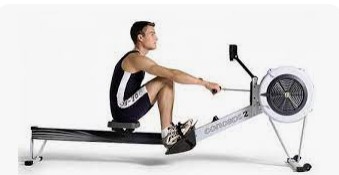

fireman90 Inserito: 14 gennaio 2023 Segnala Inserito: 14 gennaio 2023 Buona sera, sperando di farmi capire, provo a chiedere qua il tipo di oggetto che sto cercando (magari già esistente o adattabile) visto che per ora non sono riuscito a trovare nulla di specifico. Posseggo un vogatore acquistato usato e con computer e relativi sensori guasti e non riparabili. Cercavo un semplice conta vogate al minuto, non specifico della macchina e quindi adattabile su qualsiasi vogatore funzionante tramite il rilevamento del numero di volte al minuto che l'utilizzatore, nel movimento o va verso il rotore del vogatore o dalla parte opposta. Quindi sarebbe sufficiente avere un idoneo sensore di movimento, microtelecamere, od altro, che posizionata dove normalmente è presente il display del computer della macchina rileva i movimenti al minuto dell'utilizzatore e li riporta in tempo reale su display. Esiste anche un applicazione android che utilizza videocamera del telefono, posizionato come indicato sopra, funzionante ma che prevede un abbonamento annuo, perchè facente parte di un pacchetto di servizi più completo. Ringrazio tutti coloro mi aiuteranno nella ricerca o mi daranno indicazioni per auto costruirmi la cosa.
Ctec Inserita: 16 gennaio 2023 Segnala Inserita: 16 gennaio 2023 Una cosa abbastanza semplice potrebbe essere mettere un sensore reed (meglio se in posizione regolabile) che sente un magnete sotto il sedile, che ti serve a rilevare la fine vogata (tutto indietro o tutto avanti), e poi anche un semplice contapezzi, ad esempio questo, ma sicuramente ne esistono tantissimi, penso anche su Amazon.
