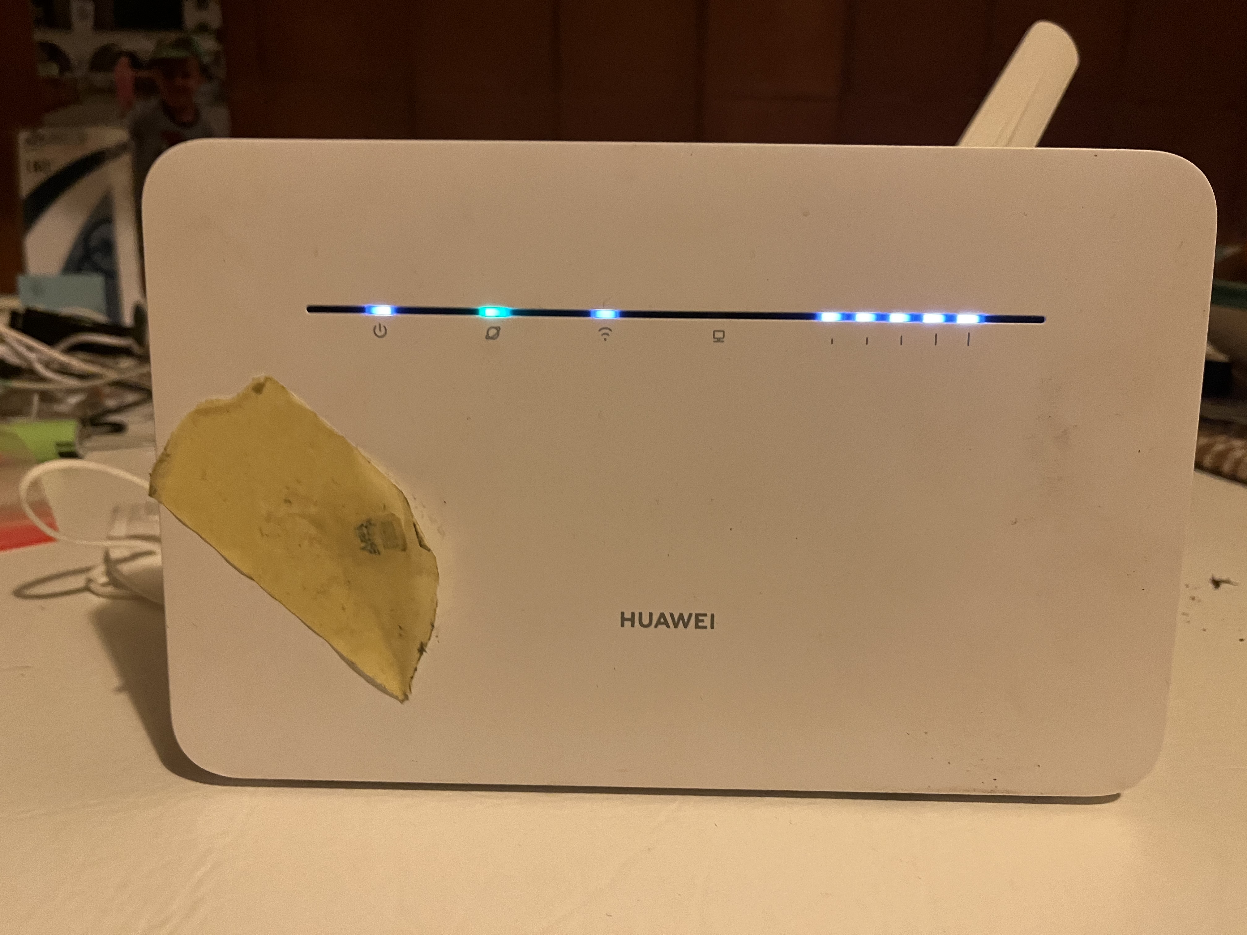

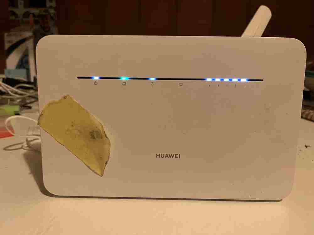

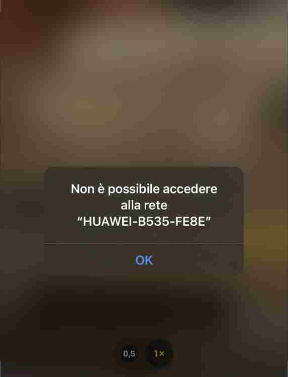

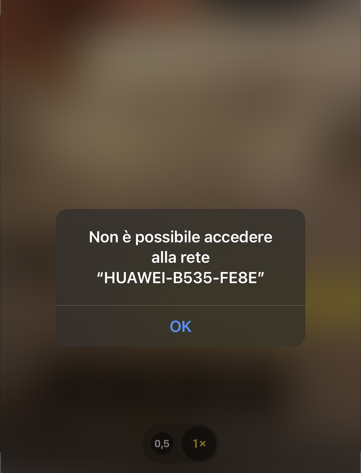

bellastoria84 Inserito: 14 gennaio 2023 Segnala Inserito: 14 gennaio 2023 Salve, ho un router con sim. Modello B535. di punto in bianco dopo due anni di onorato servizio (ma solo due) non funziona più. Pensavo si fosse inchiodato allora ho pigiato il tasto reset. Con il cellulare vedo la rete Wi-Fi ma non mi permette di accedere alla connessione. Sapete cosa può essere ? allego la foto del messaggio che mi compare… grazie. Ps allego le foto I led sono accesi regolarmente… grazie
Andrea Annoni Inserita: 14 gennaio 2023 Segnala Inserita: 14 gennaio 2023 Ti consiglio di accedere via LAN al router e verificare poi le impostazioni del WiFi. I motivi possono essere svariati; la cifratura sbagliata, un canale non standard, ecc
bellastoria84 Inserita: 14 gennaio 2023 Autore Segnala Inserita: 14 gennaio 2023 Tanto per feedback. Ho fatto nuovamente il reset e atteso più tempo e poi ho reimpostato il router e ora tutto è okay! Grazie mille comunque per l’aiuto.
