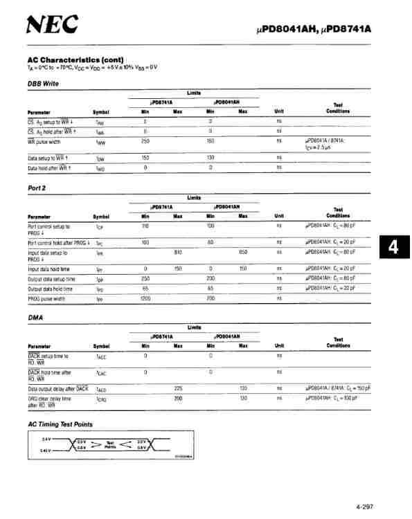

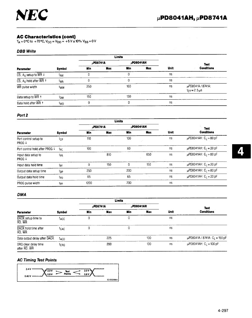

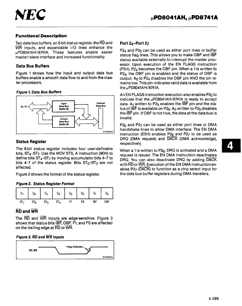

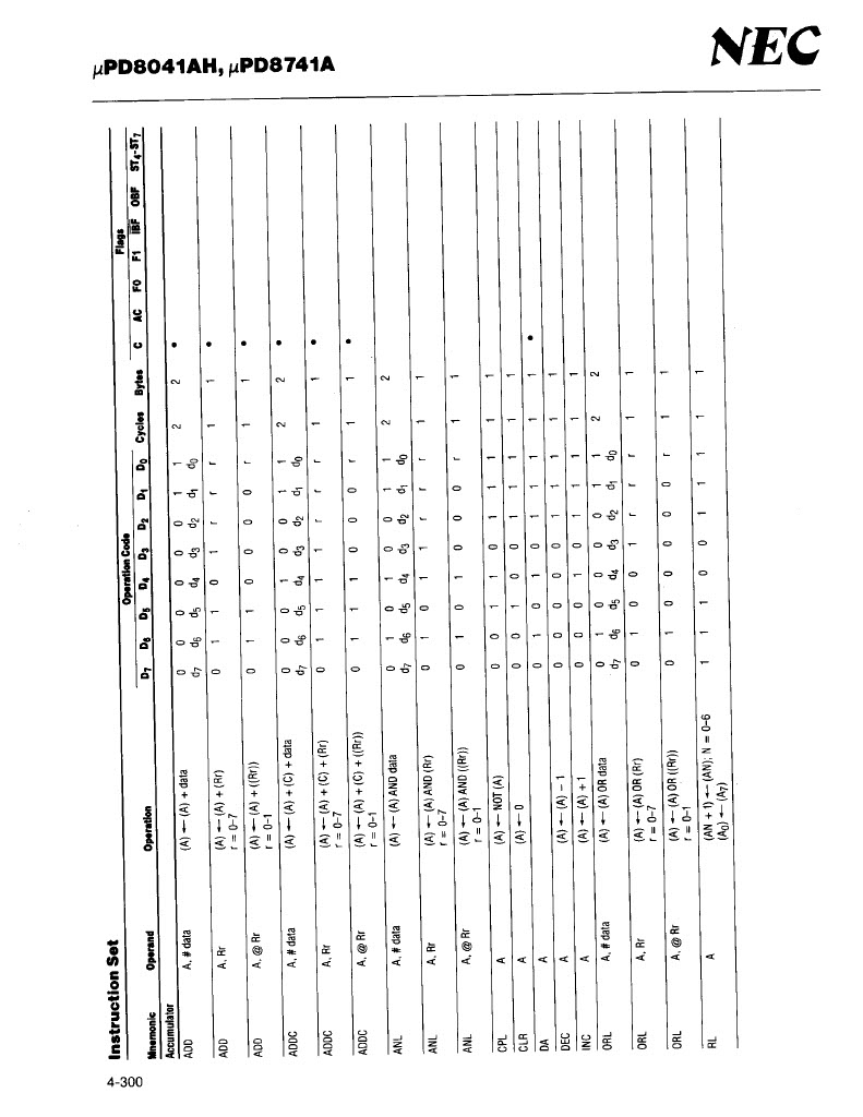

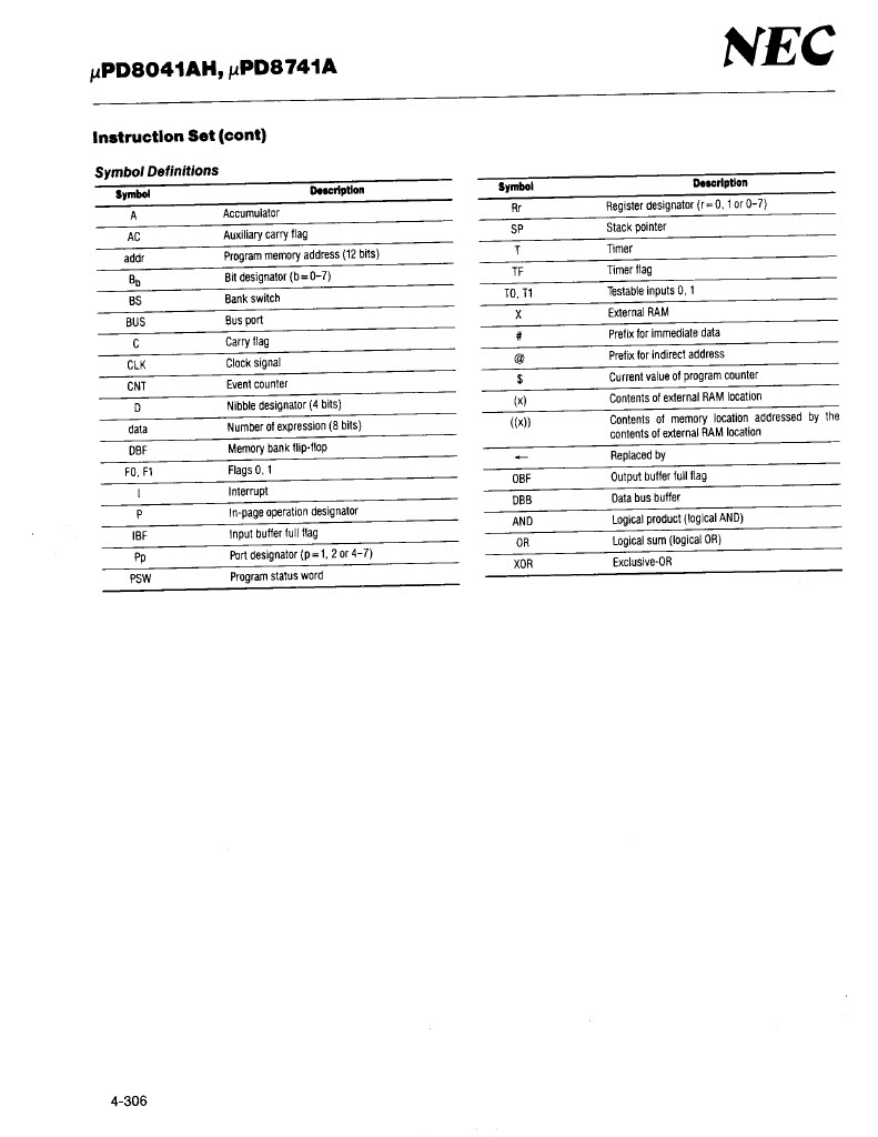

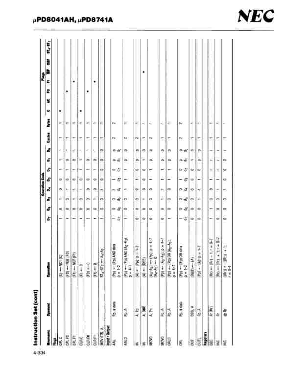

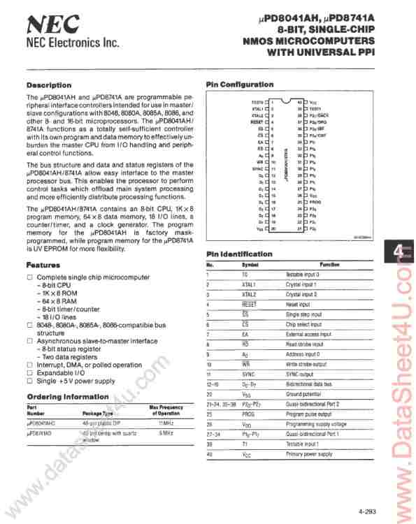

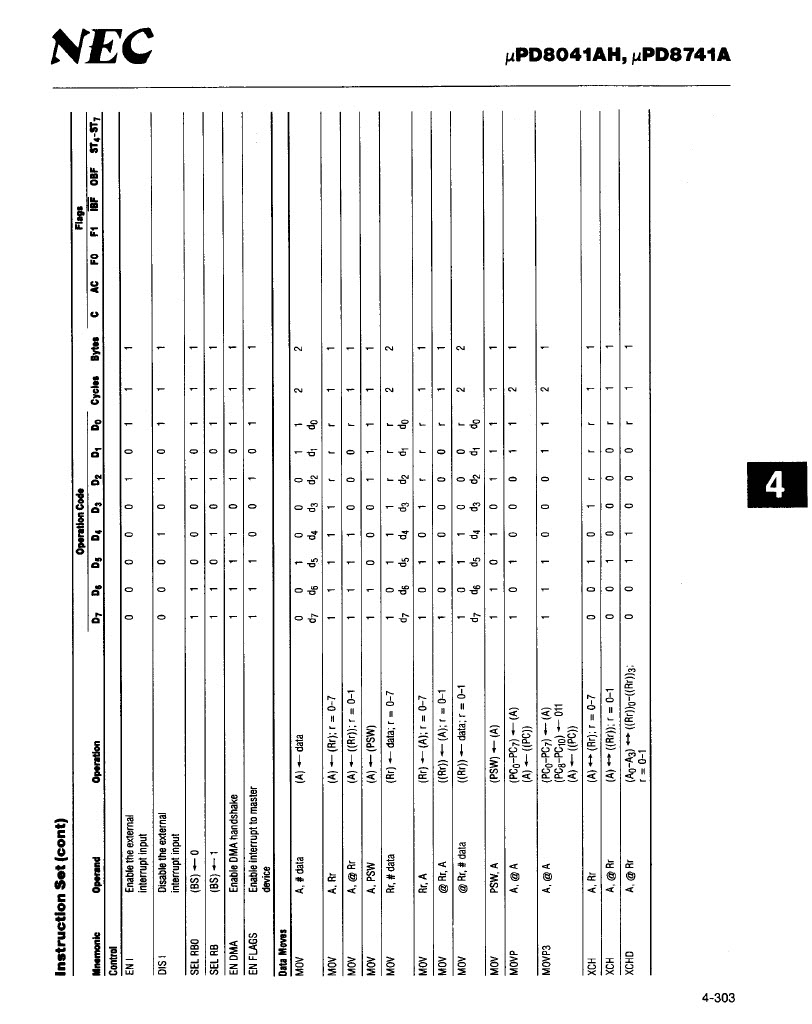

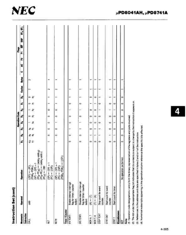

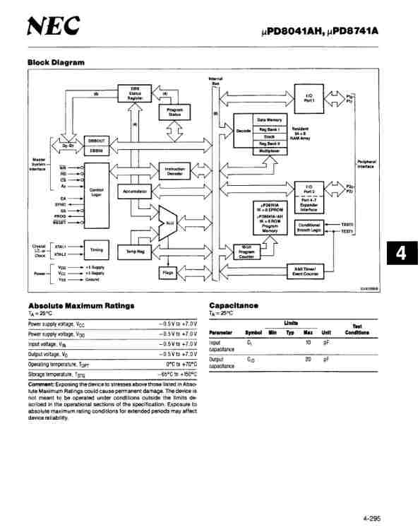

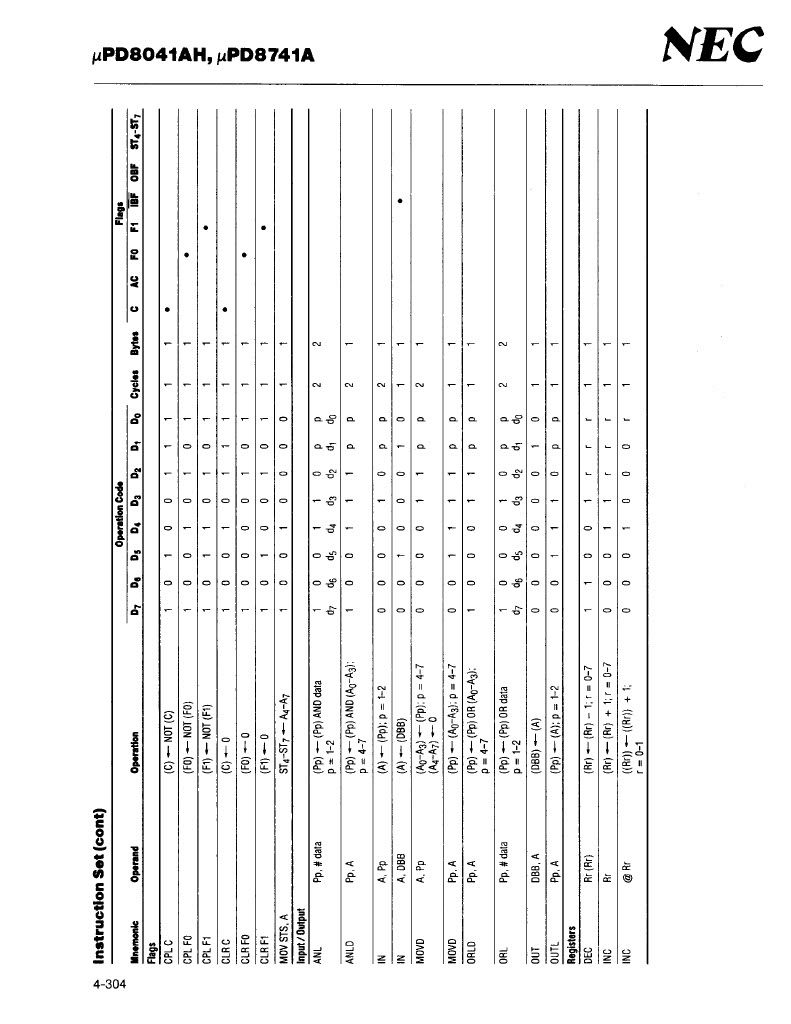

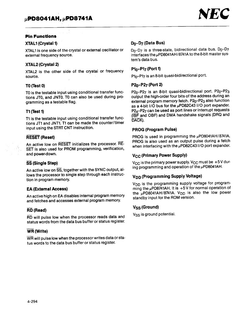

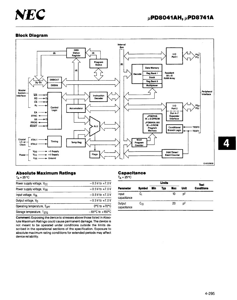

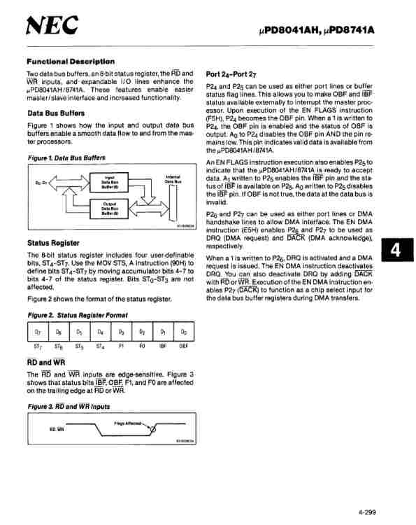

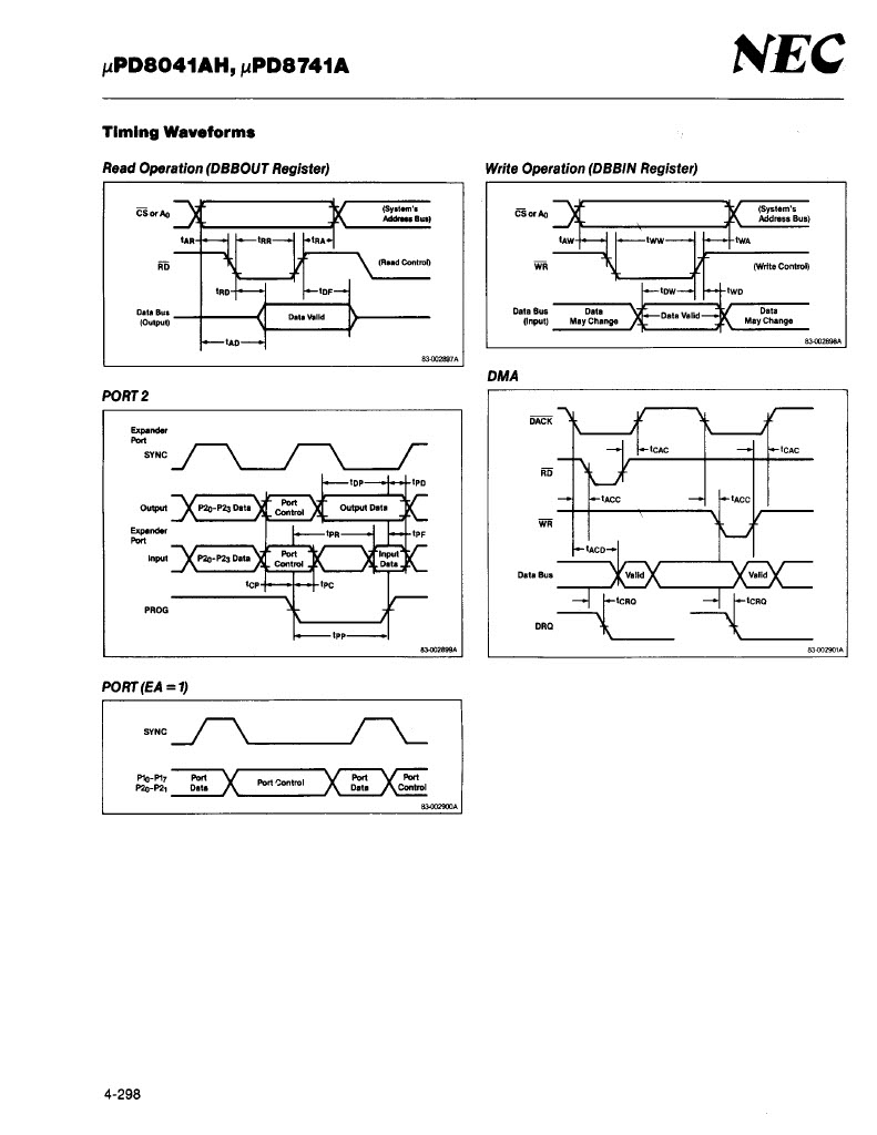

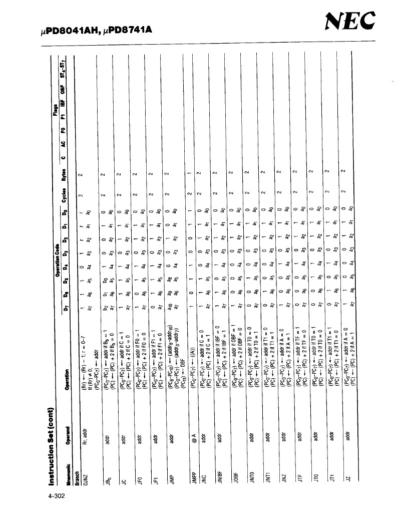

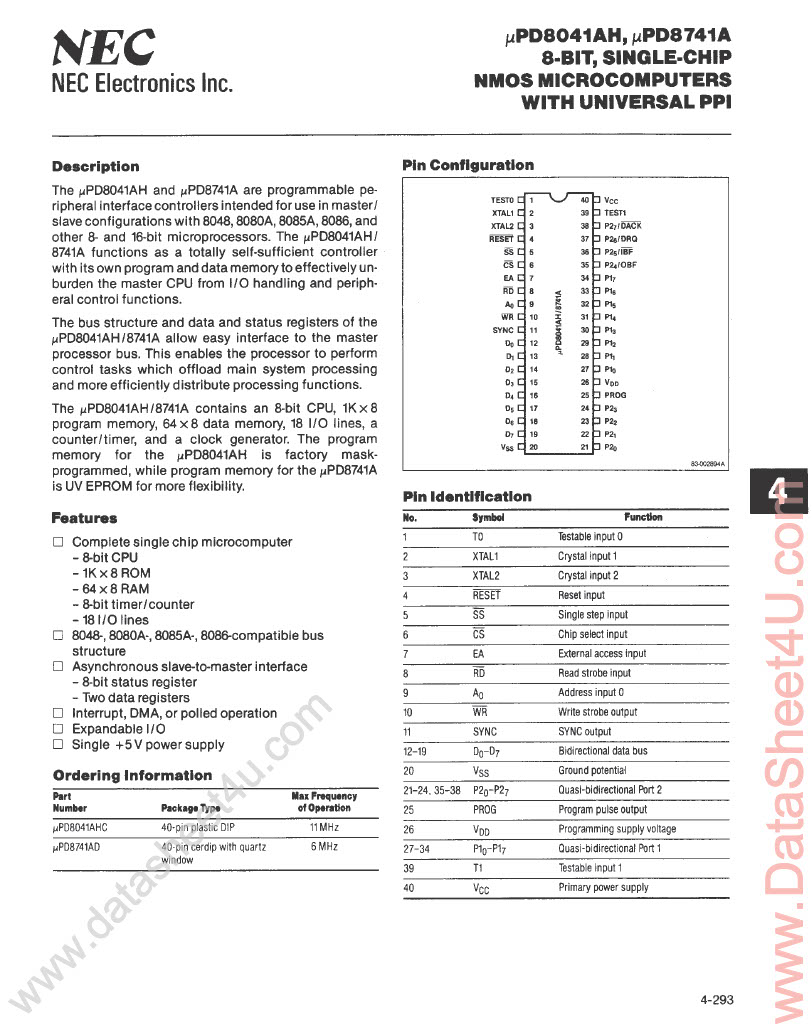

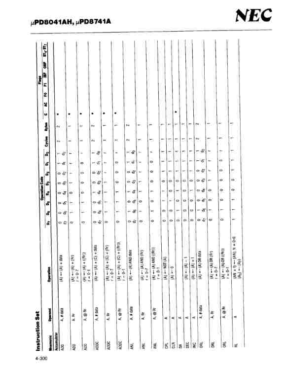

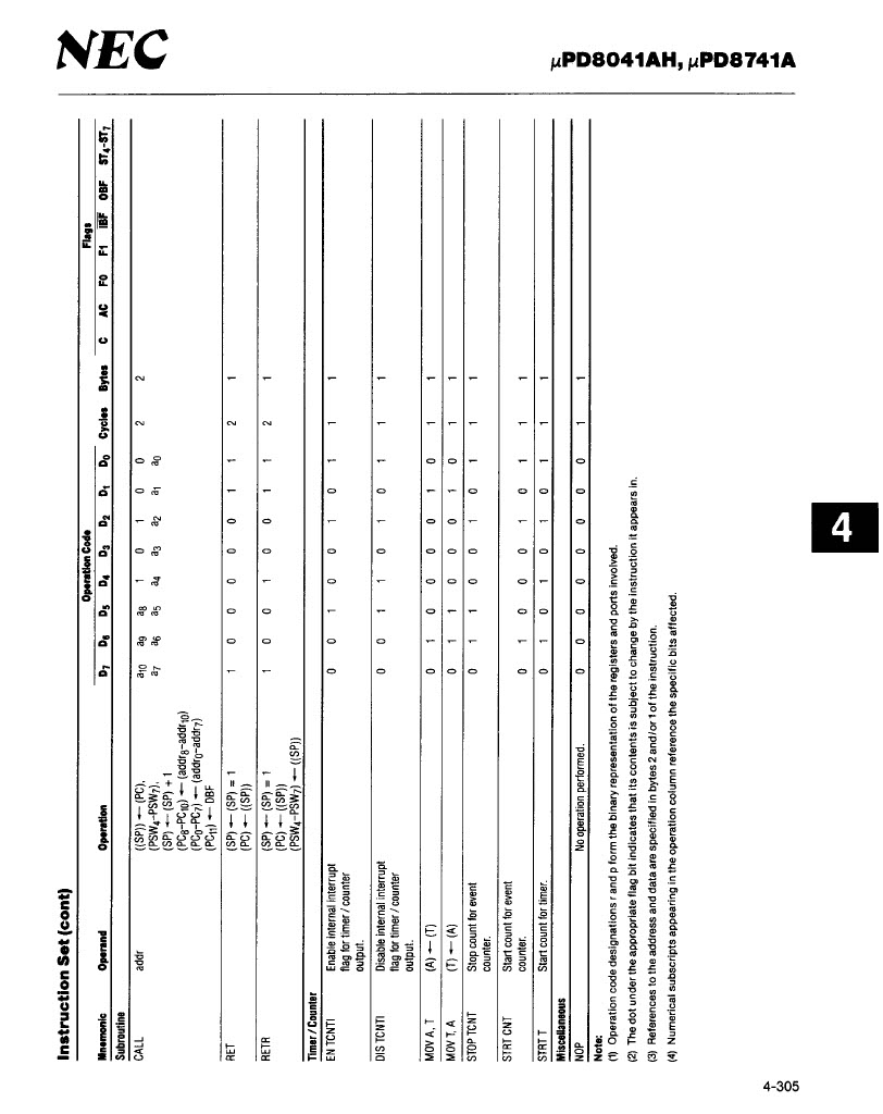

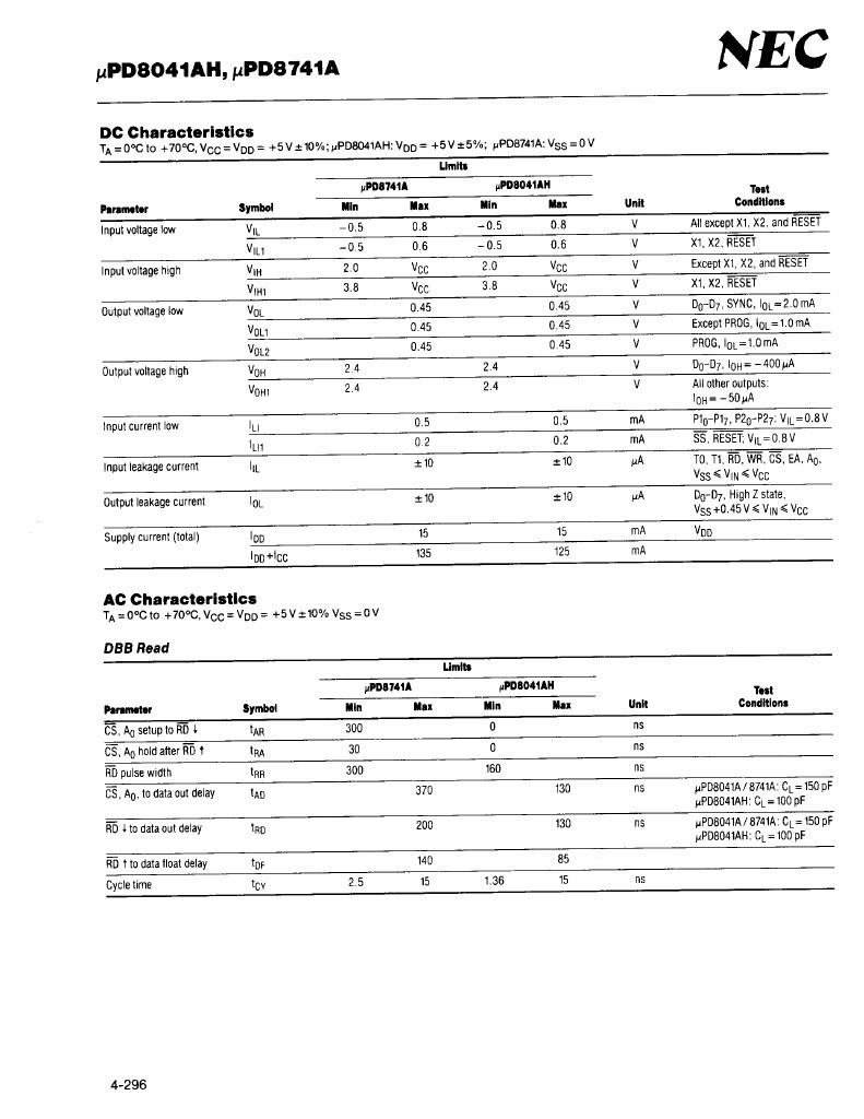

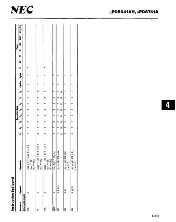

L'introvabile !
Buonasera a tutti.
E' ormai un pò di tempo che cerco ovunque un datasheet di un VFD
la sua sigla è FM20X1DB della NEC
Qualcuno sa dove trovarlo o come richiederlo ??
Grazie a chi vorrà aiutarmi
Modificato: da BADPI59
mandami messaggio privato ho altro
Grazie mille, ma non intendevo il datasheet del processore che monta, ma il datasheet del VFD che contiene, ad esempio, la mappa caratteri ed i vari indirizzi per richiamare lo scroll mode ad esempio.
mandami un MP con la tua mail ho altro ma non riesco ad inserirlo sul forum
