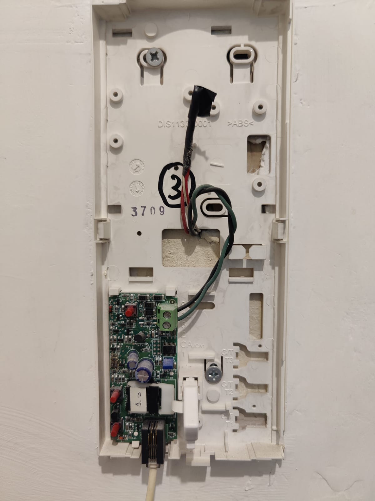

Collegamento Comelit 2703U su impianto a 2 fili
Buonasera,
 devo sostituire un vecchio Urmet atlantico 1133 che è montato su un'impianto a 2 fili. Ho acquistato un comelit 2703U ma non riesco a reperire lo schema di collegamento.
Allego foto del vecchio citofono.
Ciao Alex500,
Domande doverose, perché devi cambiarlo?  Perché non funziona, oppure per un fatto estetico?
L'impianto è condominiale?
5 minuti fa, Alex500 ha scritto:
devo sostituire un vecchio Urmet atlantico 1133 che è montato su un'impianto a 2 fili. Ho acquistato un comelit 2703U ma non riesco a reperire lo schema di collegamento.
Non riesci a trovare lo schema, semplicemente perché i due citofoni NON sono assolutamente compatibili, devi per forza di cose acquistare un altro Urmet che se non sbaglio (non lo conosco bene), dovrebbe essere uno del sistema Bi-BUS, non saprei dirti l'articolo.
Naturalmente dopo il citofono andrà programmato per farlo suonare con il pulsante dalla targa esterna.
Ciao Roby 73,
l'impianto è condominiale, non suona e non si sente posso solo aprire il portone se hanno suonato.
Potrebbe essere compatibile un classico Urmet elettronico 1130?
1 ora fa, Alex500 ha scritto:
..........Potrebbe essere compatibile un classico Urmet elettronico 1130?
Assolutamente no, è sempre un citofono per impianti analogici 4+n o 1+n, ma incompatibile con quello attuale.
Il tuo / vostro come già detto è un sistema digitale BUS a 2 fili, ma non so se sia un Bi-BUS, un 2Go o quale altro sistema Urmet sia, non credo tardi molto qualche esperto Urmet a darti la soluzione
Prego di niente
Dovrebbe essere un Bibus. Però per essere tranquilli vai a vedere l'alimentatore dei citofoni fai una foto e postala
