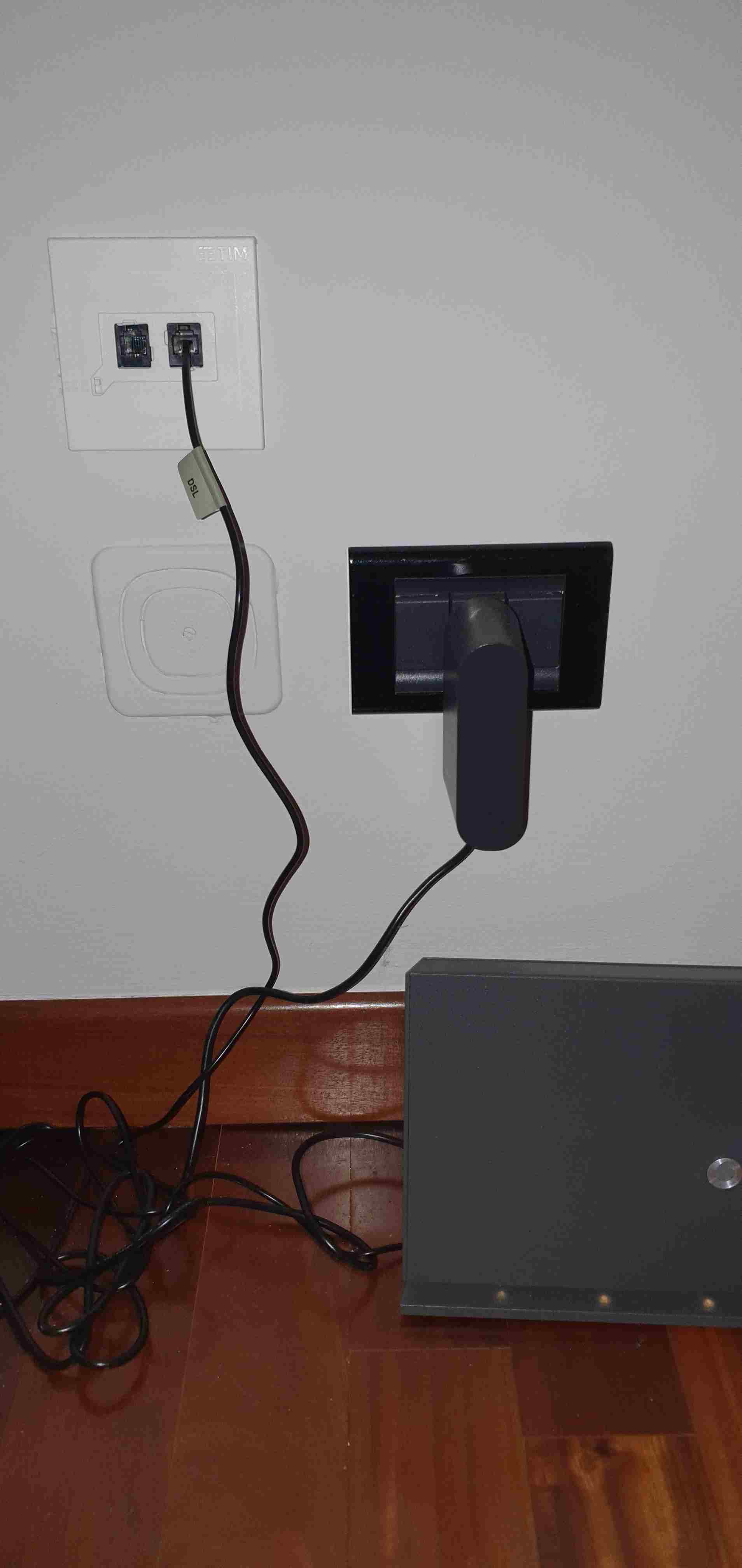

Stefano Cao Inserito: 15 gennaio 2023 Segnala Inserito: 15 gennaio 2023 Salve a tutti, ho appena acquistato una casa in cui ci sono le prese tripolari al primo piano, (3,una per ogni camera) mentre al piano terra, dove arriva la linea, c'è la presa nuova unificata come da foto. Io vorrei portare la linea dsl (ho linea solo dsl, senza voce) anche alle prese tripolari che ci sono al piano superiore perché voglio collegare pc e tv del piano superiore direttamente con il cavo e non tramite Wi-Fi, per avere una connessione più affidabile. Quindi, come faccio a portare la linea dsl anche alle prese del piano superiore? Grazie.
patatino59 Inserita: 15 gennaio 2023 Segnala Inserita: 15 gennaio 2023 (modificato) La linea DSL può andare SOLO al modem, e questo lo puoi mettere sia al piano inferiore, che al piano superiore, scollegando tutto il resto dal doppino che arriva da fuori. Quello che deve andare alla TV o al PC è un cavo LAN dalle prese LAN del modem, non certo il doppino della linea DSL Vedi se puoi passare dei cavi CAT5 nei tubi del telefono, e posiziona il Modem nel punto strategicamente più conveniente. Modificato: 15 gennaio 2023 da patatino59
Ivan Botta Inserita: 15 gennaio 2023 Segnala Inserita: 15 gennaio 2023 Inoltre se hai difficoltà nel far passare i cavi, puoi sempre utilizzare la rete wifi, creando una rete mesh con dei ripetitori agli altri piani.
Stefano Cao Inserita: 15 gennaio 2023 Autore Segnala Inserita: 15 gennaio 2023 (modificato) 48 minuti fa, patatino59 ha scritto: La linea DSL può andare SOLO al modem, e questo lo puoi mettere sia al piano inferiore, che al piano superiore, scollegando tutto il resto dal doppino che arriva da fuori. Quello che deve andare alla TV o al PC è un cavo LAN dalle prese LAN del modem, non certo il doppino della linea DSL Vedi se puoi passare dei cavi CAT5 nei tubi del telefono, e posiziona il Modem nel punto strategicamente più conveniente. Si, scusa ho scritto tecnicamente una scemenza confondendo la dsl con la lan, infatti dal modem escono linee lan.. 🤦😁. Allora lascio il modem al piano terra (visto che la maggior parte del tempo la si passa giù) e vedo se i tubi possono portare almeno 2 cavi cat5e, così porto la linea diretta almeno in 2 stanze. Grazie 1000 Modificato: 15 gennaio 2023 da Stefano Cao
Stefano Cao Inserita: 15 gennaio 2023 Autore Segnala Inserita: 15 gennaio 2023 22 minuti fa, Ivan Botta ha scritto: Inoltre se hai difficoltà nel far passare i cavi, puoi sempre utilizzare la rete wifi, creando una rete mesh con dei ripetitori agli altri piani. Ecco un'altra buona soluzione che non conoscevo! Adesso mi informo anche per questa soluzione nel caso i tubi fossero troppo stretti! Grazie 1000
Domenico Maschio Inserita: 17 gennaio 2023 Segnala Inserita: 17 gennaio 2023 Consiglio sempre di utilizzare rete Lan al Wi-fi . Questa è più stabile ,non è influenzata da altri apparati, non è nociva come le onde elettromagnetiche ad alta frequenza del Wi-FI ,ecc. Altra soluzione se non passano due cavi ethernet nello stesso tubo , ne passi solo uno a ,arrivato al piano metti un mini hub ethernet ,cosi da quello puoi andare con piu cavi ovunque. Ciao
Stefano Cao Inserita: 18 gennaio 2023 Autore Segnala Inserita: 18 gennaio 2023 Il 17/1/2023 alle 19:14 , Domenico Maschio ha scritto: Consiglio sempre di utilizzare rete Lan al Wi-fi . Questa è più stabile ,non è influenzata da altri apparati, non è nociva come le onde elettromagnetiche ad alta frequenza del Wi-FI ,ecc. Altra soluzione se non passano due cavi ethernet nello stesso tubo , ne passi solo uno a ,arrivato al piano metti un mini hub ethernet ,cosi da quello puoi andare con piu cavi ovunque. Ciao Ah! Quindi si "doppia" una linea lan? Che differenza c'è tra il portare 2 cavi da 2 linee (lan1 e lan2) direttamente dal modem o portare un solo cavo (ad esempio lan1) e poi usare un mini hub per farne 2? Grazie 1000 anche per questo suggerimento! 😉
patatino59 Inserita: 19 gennaio 2023 Segnala Inserita: 19 gennaio 2023 La rete non si può "sdoppiare" elettricamente, ma serve sempre uno "Switch" La presenza di più Switch di Rete in un impianto può in certi casi rallentare la rete. Per non acquistare Switch ad alte prestazioni, più costosi dei cavi, è consigliabile passare più cavi e partire da un unico Switch Gigabit. Ci sono alcuni Modem dotati di Switch Gigabit nativo, più performanti e anche più costosi, ma il collo di bottiglia è sempre dato dalla velocità della connessione, per cui la soluzione più vantaggiosa, nel caso di più di 4 porte di rete, è quella di collegare il Modem ad uno Switch Gigabit esterno, dotato del numero di porte necessario. Qualcuno ricorderà la possibilità di sdoppiare un cavo LAN a 4 coppie usando due coppie per ogni dispositivo. Questo trucchetto, oggi, con tutte le prese LAN Gigabit, anche se il dispositivo è 10/100, non si può più fare.
