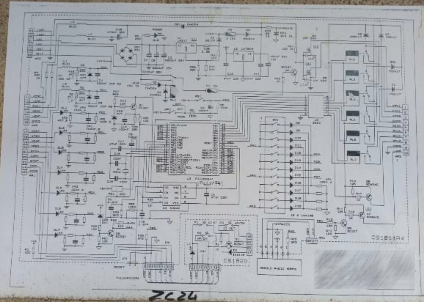

SnaKKo Inserita: 21 gennaio 2023 Autore Segnala Inserita: 21 gennaio 2023 Ok grazie, avevo seguito il consiglio di un altro utente che mi aveva risposto, fortunatamente non sembra essersi rovinato niente perchè rimontato il tutto, "funziona" come prima.
Dumah Brazorf Inserita: 21 gennaio 2023 Segnala Inserita: 21 gennaio 2023 Il fatto che il relè faccia click non vuol dire che l'uscita sia ok. Poi c'è da capire se a monte il resto funziona.
SnaKKo Inserita: 21 gennaio 2023 Autore Segnala Inserita: 21 gennaio 2023 Questo è anche vero, ma se non fa click sicuramente non va, giusto?
Dumah Brazorf Inserita: 21 gennaio 2023 Segnala Inserita: 21 gennaio 2023 Già. Speravo avresti dato una pulita/disossidata/controllata al chip con pesante ossidazione a sinistra. Potrebbe essere un array di transistor che comandano tutti i relè come si usa sulle varie schede dalla Came. Capisci che una pista/piedino ossidato lì può spiegare il tuo problema. Prendi il multimetro e segui tutte le piste dai relè.
SnaKKo Inserita: 21 gennaio 2023 Autore Segnala Inserita: 21 gennaio 2023 Devo trovare il tempo di segnarmi i collegamenti attuali in modo da staccare la centralina e portarmela a casa in modo da pulirla e fare tutti i test (considerando che non sono un elettricista). Ciò che ho fatto fin'ora è stato fatto a centralina attaccata (ma non alimentata) e col freddo 😉
Dumah Brazorf Inserita: 21 gennaio 2023 Segnala Inserita: 21 gennaio 2023 Ma sono tutti connettori a innesto!!!
SnaKKo Inserita: 21 gennaio 2023 Autore Segnala Inserita: 21 gennaio 2023 🙄 ops c'hai ragione, non me ne ero accorto! allora il tutto sarà molto più semplice, grazie!
SnaKKo Inserita: 4 febbraio 2023 Autore Segnala Inserita: 4 febbraio 2023 (modificato) Allora, ho sostituito i 2 condensatori ingrossati, il problema continuava a persistere. Allora ho contattato un elettronico che ha avuto a che fare per un sacco di tempo con queste schede Elvox e me l'ha sistemata. La scheda è stata pulita (c'era un sacco di ossidazione), una pista è stata ripristinata (facendo ponte) e alcuni componenti sostituiti (visto che durante il debug non costava "niente" farlo). Nel caso in cui servisse allego schema elettrico della Elvox ZC24. Ringrazio tutti Modificato: 4 febbraio 2023 da SnaKKo
faxio Inserita: 5 settembre 2024 Segnala Inserita: 5 settembre 2024 Ciao Snakko, anche io ho la stessa scheda con lo stesso problema su entrambe le ante.....potresti indicarmi i componenti che sono stati sostituiti e magari allegare la foto dello schema elettrico con maggior qualita'? quella purtroppo e' illegibile. Grazie mille, Faxio
Maurizio Colombi Inserita: 5 settembre 2024 Segnala Inserita: 5 settembre 2024 Il regolamento di PLC forum, che avresti dovuto leggere all'atto delle iscrizione, dieta di accodarsi ad escursioni ferme da parecchio tempo. Per favore ripropone il tuo quesito aprendo una nuova discussione. Grazie DISCUSSIONE CHIUSA
