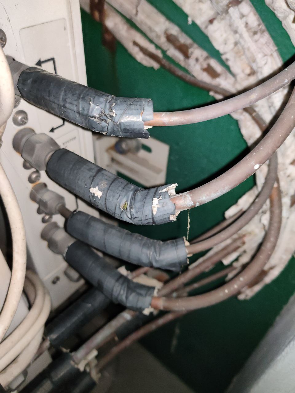

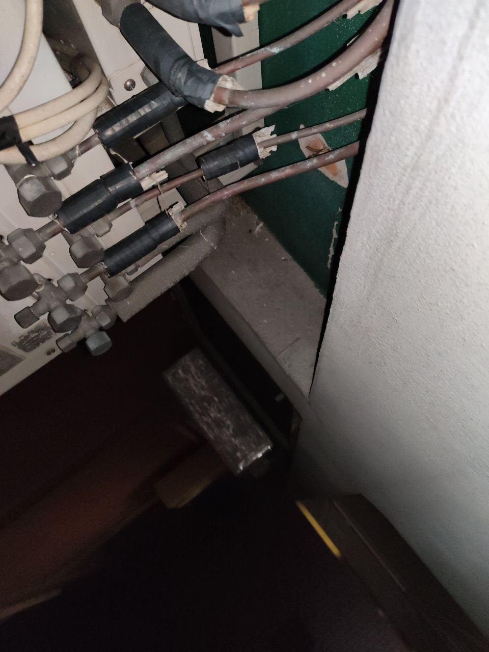

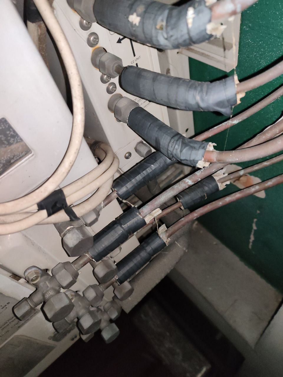

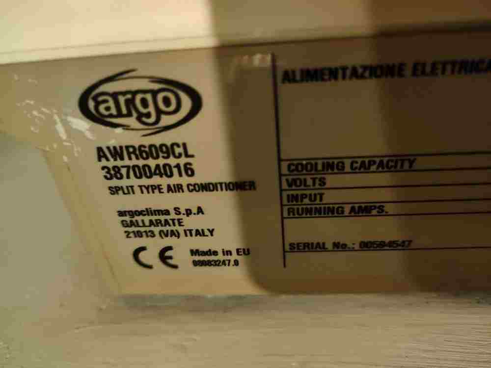

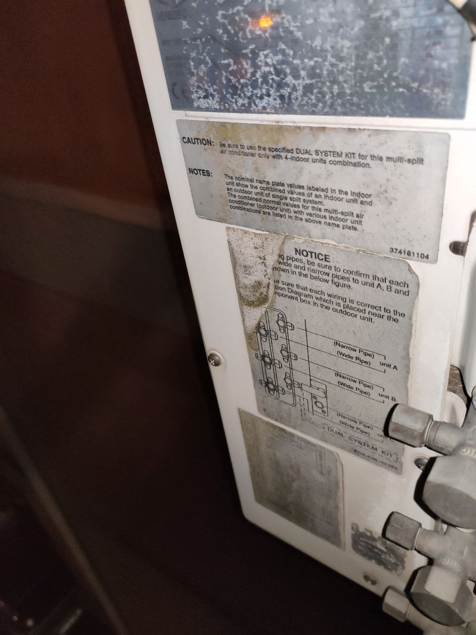

fcz Inserito: 17 gennaio 2023 Segnala Share Inserito: 17 gennaio 2023 Buongiorno, ho un unità esterna quadri Argo collegata a 4 mini-split. Vorrei sostituire una di queste unità con un nuovo split+unità esterna e lasciare la quadri a gestire solo le 3 unità rimanenti. Secondo voi è possibile? Posso recuperare il gas delle tubature dell'unità da scollegare eseguendo il pump down solo per quella unità? Grazie Link al commento Condividi su altri siti More sharing options...
Alessio Menditto Inserita: 17 gennaio 2023 Segnala Share Inserita: 17 gennaio 2023 Bisogna vedere se poi L’Unità esterna se ne ha a male che le togli uno split, a volte danno errore e bisogna riconfigurare. Link al commento Condividi su altri siti More sharing options...
fcz Inserita: 17 gennaio 2023 Autore Segnala Share Inserita: 17 gennaio 2023 (modificato) Ho fatto delle foto all'unità esterna e a uno split, sembra che la macchina sia una trial con un dual system kit che permette a due unità di collegarsi a un solo collettore. Si potrebbe escludere il dual system kit collegare tutte e 3 le unità rimanenti alla sola macchina? Ma sinceramente non so se come dice Alessio che poi l'unità vada riprogrammata. Questo sistema penso abbia quasi 20 anni e l'unità è montata sotto una finestra priva di balcone. Servirebbe autogru + cestello per sostituirla, cosa che vorrei evitare. Modificato: 17 gennaio 2023 da fcz Link al commento Condividi su altri siti More sharing options...
click0 Inserita: 17 gennaio 2023 Segnala Share Inserita: 17 gennaio 2023 eliminare il distributore non è possibile in quanto "riduce" anche la taglia della linea a mio avviso vai a farti del male a togliere uno split... o meglio, vai a metterci dei soldi e poi ti ritroverai con una macchina che funziona molto male Link al commento Condividi su altri siti More sharing options...
fcz Inserita: 17 gennaio 2023 Autore Segnala Share Inserita: 17 gennaio 2023 Adesso la macchina funziona già male in quanto questi condizionatori non hanno mai raffrescato a dovere, e le ricariche di gas non hanno mai migliorato particolarmente la situazione. Se dovessi eliminare il distributore quale potrebbe essere il problema, che mi ritroverei con troppo gas nella macchina? Questa è un'unità trial che poi viene trasformata in quadri col dual system kit. Perdona l'ignoranza ma non capisco in che modo dovrebbe funzionare peggio di ora.. Link al commento Condividi su altri siti More sharing options...
Alessio Menditto Inserita: 17 gennaio 2023 Segnala Share Inserita: 17 gennaio 2023 No ho detto un’altra cosa, è una ipotesi la mia, cioè se togli uno split fisicamente, e la logica della macchina non lo sente più, potrebbe dare un errore, forse essendo una macchina vecchia non lo fa ma bisogna provare. E poi queste macchine si devono caricare a peso, non caricare a manometro, non so chi ci ha messo le mani ma forse non funzionano bene perché hanno sbagliato procedura di ricarica. Link al commento Condividi su altri siti More sharing options...
click0 Inserita: 17 gennaio 2023 Segnala Share Inserita: 17 gennaio 2023 a mio avviso è un vecchio on/off sempre "di naso" due compressori uno che "movimenta" due unita interne l'altro compressore invece ha il divisore e si porta anche lui le sue due belle macchinine sempre di naso roba con parecchi limiti tecnici Link al commento Condividi su altri siti More sharing options...
fcz Inserita: 18 gennaio 2023 Autore Segnala Share Inserita: 18 gennaio 2023 Si è un on-off, solo che non riesco a capire esattamente il modello della macchina, ormai è tutta scolorita.. e non riesco nemmeno a capire se il gas è R22 o R407C. Comunque è roba del 2004-2005 circa. Link al commento Condividi su altri siti More sharing options...
Alessio Menditto Inserita: 18 gennaio 2023 Segnala Share Inserita: 18 gennaio 2023 Fcz in tutti i modi serve un tecnico che si assuma la responsabilità, il 22 già è fuorilegge da anni, non ci si può mettere a fare esperimenti a casaccio, questo lo devo dire in quanto siamo in un Forum tecnico serio, e non si possono avvallare manovre avventate. Tanto dovevo. Link al commento Condividi su altri siti More sharing options...
click0 Inserita: 18 gennaio 2023 Segnala Share Inserita: 18 gennaio 2023 unita interna da 2kw frigoriferi o 7000btu che dir si voglia...?? Link al commento Condividi su altri siti More sharing options...
fcz Inserita: 18 gennaio 2023 Autore Segnala Share Inserita: 18 gennaio 2023 Non ho dubbi sui rischi annessi, vorrei solo informarmi sul da farsi, purtroppo l'unità è fissata sotto una finestra priva di balcone e sostituire tutto l'impianto significherebbe armarsi di gru con cestello.. non proprio una cosa da poco. Alessio cosa intendi per fuorilegge? Io sapevo che le ricariche si potevano ancora fare. Grazie Link al commento Condividi su altri siti More sharing options...
Alessio Menditto Inserita: 18 gennaio 2023 Segnala Share Inserita: 18 gennaio 2023 Ma assolutamente no, di R22, R12, R502 e altri gas fluorurati non si può, oltre che non si possono più vendere da anni e anni. Non ho capito che gas c’è dentro ma se è uno di questi al massimo si può recuperare e fare un retrofit con un altro gas compatibile con l’olio minerale del compressore e con le prestazioni della macchina, ma lo deve fare un tecnico che poi deve rilasciare tutta la documentazione. Link al commento Condividi su altri siti More sharing options...
fcz Inserita: 19 gennaio 2023 Autore Segnala Share Inserita: 19 gennaio 2023 Ok, capito grazie. Ora rimane solo da capire se questa unità gira con R22 o R407C... ma dalla documentazione che ho trovato non si capisce, e le unità interne sono compatibili con entrambi i gas 😞 Link al commento Condividi su altri siti More sharing options...
Alessio Menditto Inserita: 19 gennaio 2023 Segnala Share Inserita: 19 gennaio 2023 Dovresti leggere la targhetta del compressore, non può funzionare con uno o con l’altro per questione di olio del compressore, o meglio se è per 22 non può funzionare col 407, se invece è per 407 ci può girare il 22. Link al commento Condividi su altri siti More sharing options...
fcz Inserita: 23 gennaio 2023 Autore Segnala Share Inserita: 23 gennaio 2023 Tanto vi dovevo.. ho trovato le specifiche della macchina, e il gas è R407C: AER 522 QC • Climatizzatore Trial/Quadri Split per applicazioni di raffrescamento e deumidificazione tramite funzione Dry • Sistema con due circuiti frigoriferi indipendenti dei quali uno sdoppiato su due unità interne • Potenza frigorifera massima erogata pari 5,5 kW così suddivisi:- 2,5 kW sul circuito primario- 1,5 kW sul primo ramo del secondo circuito- 1,5 kW sul secondo ramo del secondo circuito • Abbinabile allo sdoppiatore DKR5555 per sistemi quadri split • Completa abbinabilità delle unità interne sopra citate anche in configurazione mista • Utilizzando in modo opportuno le unità a cassette e/o canalizzabili, è possibile climatizzare fino a 6 locali suddivisi in due gruppi indipendenti, oppure un unico grande ambiente con 6 punti di distribuzione dell’aria • Ognuna delle unità collegabili è gestita dal proprio telecomando • Nel caso di installazione in ambiente unico è possibile utilizzare i telecomandi con multi-indirizzamento dell’unità interna, in modo da evitare interferenze e gestire ogni unità interna autonomamente • Alimentazione elettrica Monofase 230/1/50 • Auto restart dopo un black out di corrente • Protezione elettronica contro le sovrapressioni • Doppio Compressore rotativo ad alta efficienza coperto da 5 anni di garanzia • Le unità interne impiegate hanno le stesse caratteristiche e sono le stesse dei sistemi mono split Caratteristiche Unità di misura Raffrescamento Riscaldamento Unità interne collegabili n° Max potenza unità interne collegate/funzionanti kW kW 5,50 - BTU/h 18.800 - kcal/h 4.730 - Classe energetica ABCDEFG D - E.E.R. / C.O.P. (kW/kW) 2,75 - Portata d'aria (a.) m³/h Velocità di ventilazione (U.I. / U.E.) n° Pressione sonora U.E. (a.) dB(A) Alimentazione elettrica V/Ph/Hz Potenza assorbita kW 2,00 - Consumo annuo di energia in raffr. (500h)-Dir. 2002/31/CE kWh 1.000 - Tipo di compressore Tipo di refrigerante Diametro del tubo liquido mm(inch") Diametro del tubo gas mm(inch") Lunghezza massima delle tubazioni (per unità) m Lunghezza massima delle tubazioni con carica aggiuntiva m Carica aggiuntiva di refrigerante gr/m Dislivello massimo (unità esterna sopra) m Dislivello massimo (unità interna sopra) m Peso netto U.E. Kg Dimensioni nette U.E. (Alt./Lar./Pro.) mm I dati tecnici riportati fanno riferimento alla normativa europea EN14511. Potenza frigorifera 6,35(1/4") x 3 9,52(3/8") x 3 7,5 15 20 su A+B e 15 su C 47 630x830x305 Link al commento Condividi su altri siti More sharing options...
