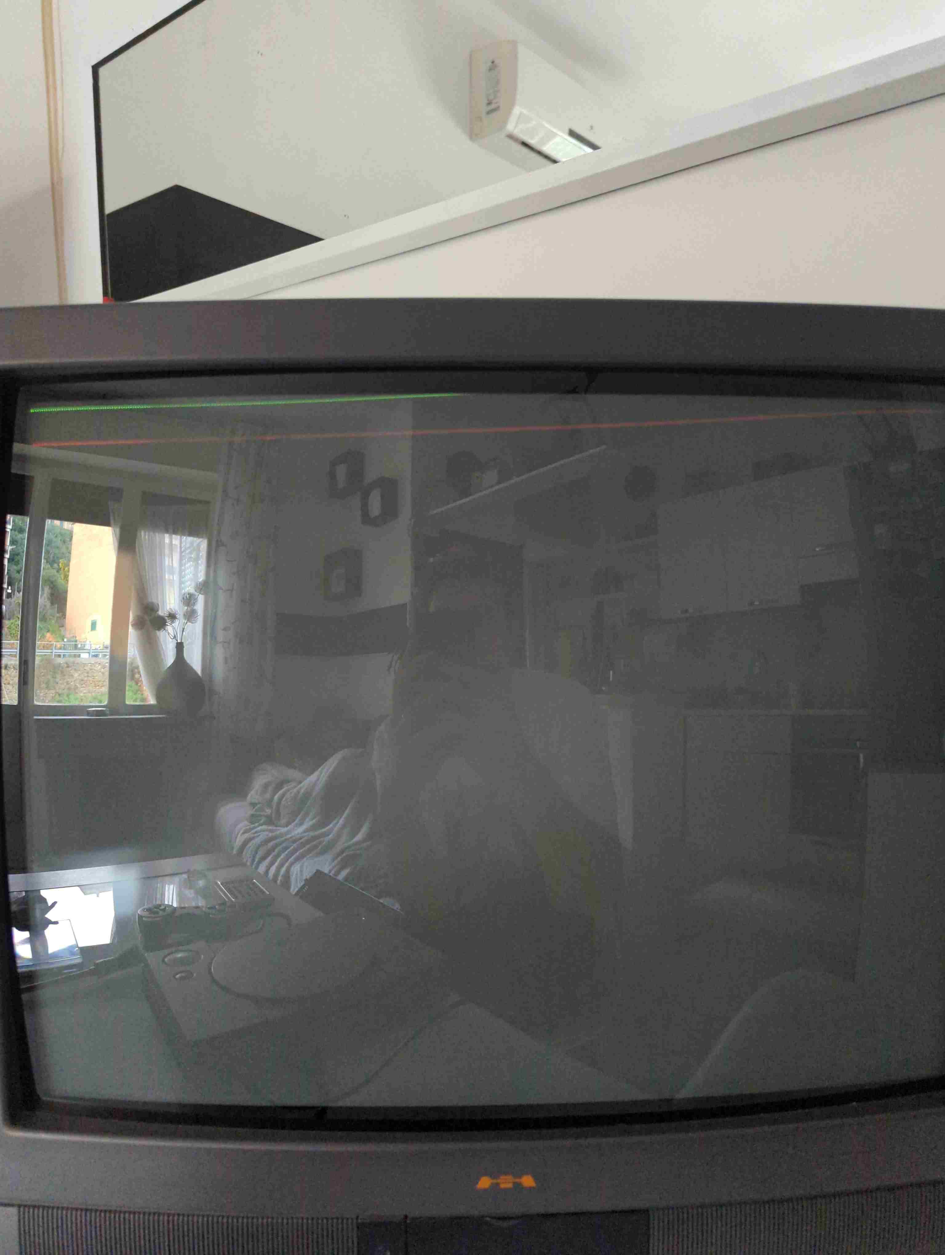

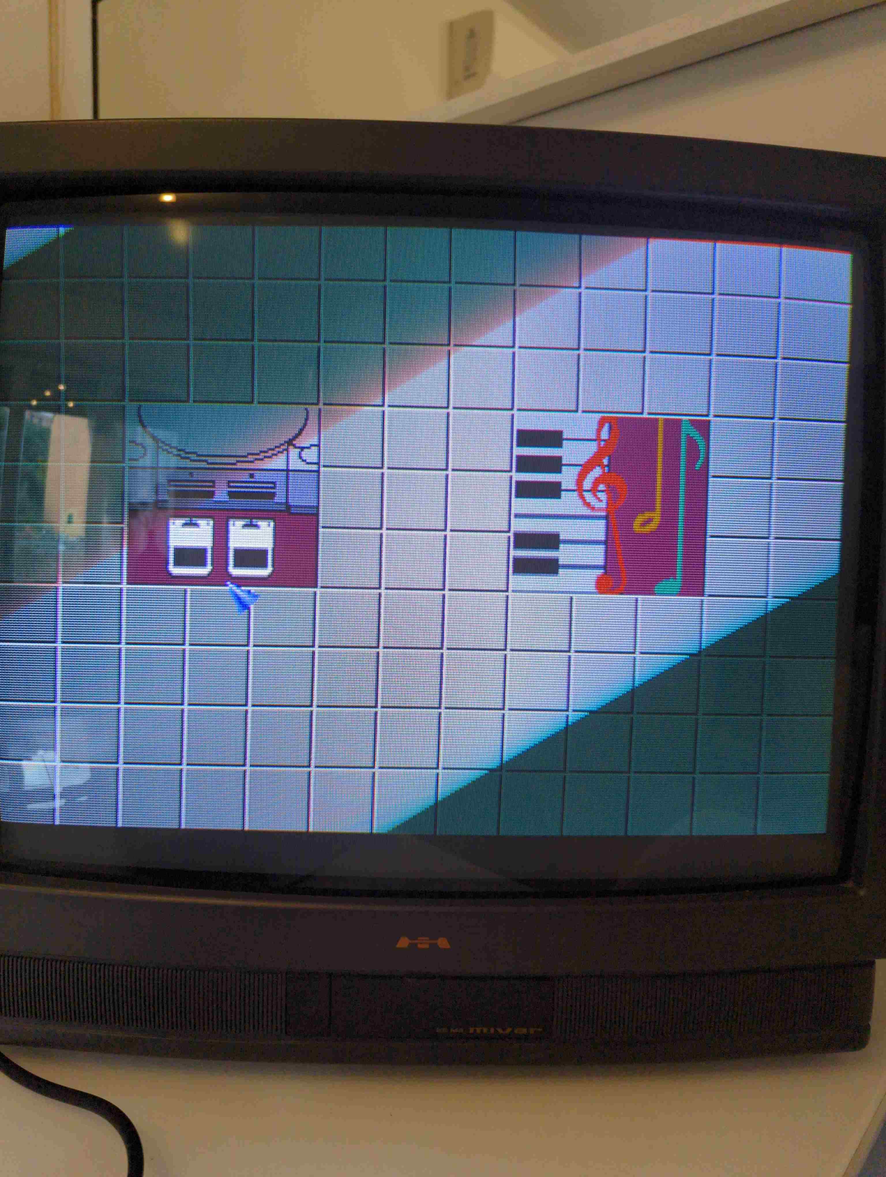

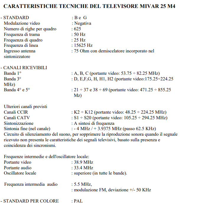

arus Inserito: 17 gennaio 2023 Segnala Inserito: 17 gennaio 2023 (modificato) Salve a tutti, oggi ho preso la TV in oggetto (che già possedevo in passato) ma sto riscontrando un problema strano. Tramite scart RGB e non, in pratica riesce a visualizzare soltanto segnali PAL e non NTSC, sento l'audio ma non vedo il video che si presenta con due ritracce rossa e verde nella parte alta. Sono sicuro al 100% che il modello identico che possedevo in passato permetteva la visualizzazione del suddetto segnale. Cosa può essere successo? Questo succede se metto su AV2 : https://photos.app.goo.gl/wh6mAV68LCVSjE7BA Modificato: 17 gennaio 2023 da arus Aggiunto video
arus Inserita: 17 gennaio 2023 Autore Segnala Inserita: 17 gennaio 2023 (modificato) Se può essere d'aiuto ho scoperto che non visualizza neanche PAL 60hz sia 480i che 240p, quando il segnale è a 50hz nessun problema. Modificato: 17 gennaio 2023 da arus
Riccardo Ottaviucci Inserita: 17 gennaio 2023 Segnala Inserita: 17 gennaio 2023 credo sia una caratteristica di tutti i Mivar
arus Inserita: 17 gennaio 2023 Autore Segnala Inserita: 17 gennaio 2023 Impossibile Riccardo, un anno fa lo avevo identico e funzionava sia con i formati PAL che Ntsc, 50hz e 60hz.
Riccardo Ottaviucci Inserita: 17 gennaio 2023 Segnala Inserita: 17 gennaio 2023 sicuro che era lo stesso modello?
arus Inserita: 17 gennaio 2023 Autore Segnala Inserita: 17 gennaio 2023 Si Riccardo sicurissimo, lo avevo anche inserito nel cabinato da sala giochi facendogli vari ponticelli per mandarlo automaticamente su AV e per farlo accendere in automatico una volta collegata la corrente. Non riesco a capire quale possa essere il problema, non accetta neanche un segnale progressivo 240p a 50hz.
UomoInAmmollo Inserita: 14 marzo 2024 Segnala Inserita: 14 marzo 2024 Usa la AV1, non la AV2 collegato puoi aver rogne col pin 17 dove hai collegato il segnale RGB del rosso anzichè il croma dell'svideo (SVHS). Il TV menzionato è solo PAL, non ricordo se accetta anche i sincronismi anche PAL60, sicuramente non NTSC (dovrebbe andare in bianco e nero comunque). In Scart RGBs dove parlare di PAL o NTSC non ha senso per me, accetta sia i 50 che i 60hz a patto che sul PIN 16 della scart ci siano i 1-3V che comandano lo spegnimento e commutazione del TV in RGB; se ci sono prova a vedere se mettendo il televideo, trovi la classica schemata di P100. Se nemmeno il televideo non funziona il TDA8843(?) non riceve correttamente lo spegnimento secondo me che arriva o dal suddetto pin16 o dal televideo se attivato, oppure c'è qualcosa nell'integrato stesso che non riesce a fare la commutazione da 50 a 60 con lo spacchettamento del sincronismo composito.
