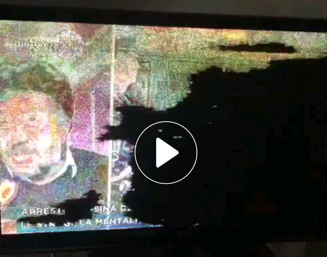

claude75 Inserito: 17 gennaio 2023 Segnala Inserito: 17 gennaio 2023 Buonasera a tutti voi....questa TV, presenta una grande "chiazza" nera alla base dello schermo ed il resto dello schermo,risulta "sgranato". La TV in questione è un TV al plasma,di cui conosco nulla,del suo funzionamento....ho solo capito,che i TV al plasma hanno 2 schede y-sus e x-sus che spesso danno problemi!!! Vi allego ia foto del difetto,per capire Almeno,se è un difetto conosciuto o se è da buttare in discarica la TV Ciao e grazie a tutti!!!
Fulvio Persano Inserita: 17 gennaio 2023 Segnala Inserita: 17 gennaio 2023 Ciao. Ho spostato qui la tua discussione che avevi aperto nel sottoforum errato. Presta maggior attenzione.
Riccardo Ottaviucci Inserita: 17 gennaio 2023 Segnala Inserita: 17 gennaio 2023 vendi le schede su ebay,recupera le strisce led e vendile a metà prezzo del nuovo
claude75 Inserita: 17 gennaio 2023 Autore Segnala Inserita: 17 gennaio 2023 Ciao Riccardo...pensi non vi sia nulla da fare.... però non capisco di quali strisce led parli.... perché la TV è al plasma(non dovrebbe ,non avere le strisce led)?
Riccardo Ottaviucci Inserita: 17 gennaio 2023 Segnala Inserita: 17 gennaio 2023 già,scusa,mi rimangio tutto ,non lo avevo notato. Certo non è un bel difetto,potrebbe essere il pannello al plasma guasto. A me è capitato un problema simile,ma senza macchie,ed era guasta la y-sus
salvo355 Inserita: 17 gennaio 2023 Segnala Inserita: 17 gennaio 2023 e difficile che si guasti un pannello al plasma quasi sempre e colpa delle schede oppure cof
claude75 Inserita: 18 gennaio 2023 Autore Segnala Inserita: 18 gennaio 2023 9 ore fa, Riccardo Ottaviucci ha scritto: già,scusa,mi rimangio tutto ,non lo avevo notato. Certo non è un bel difetto,potrebbe essere il pannello al plasma guasto. A me è capitato un problema simile,ma senza macchie,ed era guasta la y-sus Tranquillo Riccardo.....si il mio sospetto, è che ci possa essere qualcosa proprio al pannello, chiaramente non conoscendo il suo funzionamento nello specifico,non ho idea di cosa possa essere(fuoriuscita dei gas?)....aspetto ,se qualcuno ha avuto a che fare con TV al plasma e magari con difetto simile!!!! 11 ore fa, Fulvio Persano ha scritto: Ciao. Ho spostato qui la tua discussione che avevi aperto nel sottoforum errato. Presta maggior attenzione. Scusami
claude75 Inserita: 18 gennaio 2023 Autore Segnala Inserita: 18 gennaio 2023 Ciao Salvo 355...per cof cosa intendi?
salvo355 Inserita: 18 gennaio 2023 Segnala Inserita: 18 gennaio 2023 sono degl ic driver presenti sui flat bordo pannello e gestiscono i pixel
claude75 Inserita: 18 gennaio 2023 Autore Segnala Inserita: 18 gennaio 2023 19 minuti fa, salvo355 ha scritto: sono degl ic driver presenti sui flat bordo pannello e gestiscono i pixel Ah....ok.... anch'essi eventualmente riparabili quindi..... vedrò di farmi avere la TV e aprirla per cercare di capire,se è fattibile la riparazione (la schede y-sus ho notato costare tanto e non ne vale la pena)....la mia "paura" maggiore è che possa essere qualcosa al pannello e perdere la testa inutilmente...grazie per la dritta intanto👍
Riccardo Ottaviucci Inserita: 18 gennaio 2023 Segnala Inserita: 18 gennaio 2023 fai per favore una foto alla y-sus ? Forse ce ne ho una ordinata per errore e potrei prestartela per fare una prova,se fosse identica
claude75 Inserita: 18 gennaio 2023 Autore Segnala Inserita: 18 gennaio 2023 39 minuti fa, Riccardo Ottaviucci ha scritto: fai per favore una foto alla y-sus ? Forse ce ne ho una ordinata per errore e potrei prestartela per fare una prova,se fosse identica Ok Riccardo....appena avrò la TV in possesso,lo farò,mi è stato semplicemente detto il difeto,ma non ce l'ho nelle mani...grazie intanto.
claude75 Inserita: 18 gennaio 2023 Autore Segnala Inserita: 18 gennaio 2023 43 minuti fa, Riccardo Ottaviucci ha scritto: fai per favore una foto alla y-sus ? Forse ce ne ho una ordinata per errore e potrei prestartela per fare una prova,se fosse identica Ok Riccardo....appena avrò la TV in possesso,lo farò,mi è stato semplicemente detto il difeto,ma non ce l'ho nelle mani...grazie intanto.... ovviamente,se me la porterà e se la vorrà aggiustare,con il cambio di scheda(eventuale)
Riccardo Ottaviucci Inserita: 18 gennaio 2023 Segnala Inserita: 18 gennaio 2023 oggi ho riconsegnato un plasma Samsung 42" di 18 anni solo sostituendo 3 elettrolitici e riparando il tlc,ma non sempre è così con i plasma....
3kek1 Inserita: 24 gennaio 2023 Segnala Inserita: 24 gennaio 2023 ma guarda, io dico che il pannello è andato, perdita di gas
claude75 Inserita: 24 gennaio 2023 Autore Segnala Inserita: 24 gennaio 2023 3kek1.....pare , abbia fatto vedere la TV a qualche riparatore "esperto" in TV al plasma ed abbia sentenziato il pannello....cercandone uno già smontato in passato...vedremo!!!! Se verrà riparato, comunque sia, sarà mia premura chiarire il problema!!!
