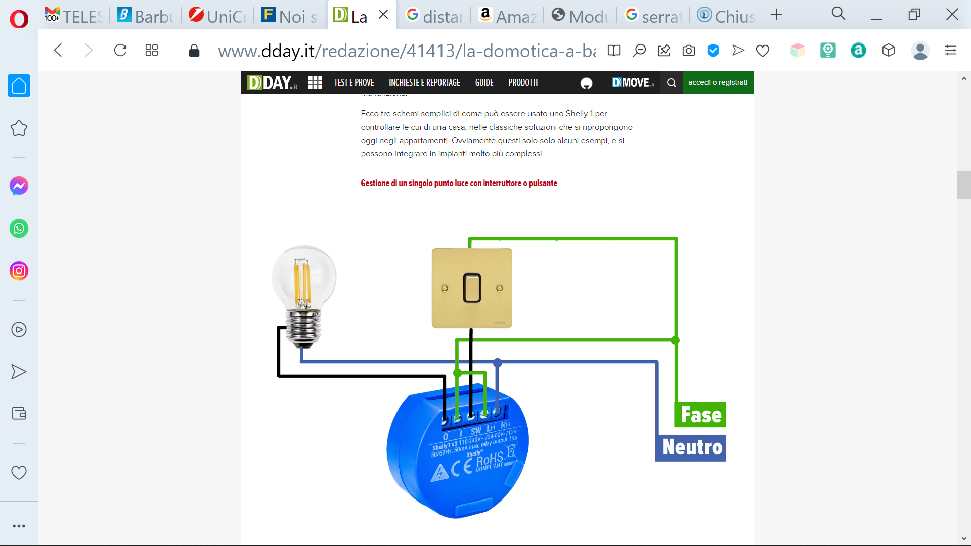

Moduli wifi Shelly.
Buongiorno.
Stiamo monitorando una zia anziana (95 anni) che vive da sola lontano da noi (90 km.). Ultimamente ha iniziato ad avere qualche problema e siamo riusciti ad affiancarle una persona per qualche ora al giorno ma nel restante tempo della giornata è da sola (e non vuole la persona fissa H24). Abbiamo anche installato telecamere in tutte le stanze che controlliamo spesso. Arrivo al punto. Se si addormenta in poltrona che c'è ancora luce naturale e si sveglia che è buio (è già capitato!) e non ha acceso la luce nella stanza, facendo fatica a muoversi col deambulatore, non riesce a trovare l'interruttore e diventa un problema. Per questo motivo pensavo di installare in tutte le stanze un modulo Shelly in modo che noi da remoto, se serve, possiamo accenderle le varie luci interne. E' una casa molto vecchia e gli interruttori sono ad un filo solo. Domanda: con i moduli Shelly (Ad esempio Shelly 1 v3) si mantiene anche la possibilità dell'accensione manuale sul posto senza compromettere quella da remoto? La nostra accensione a distanza è indipendente dalla posizione dell'interruttore? Riusciamo a farlo in qualsiasi condizione? E' questo l'unico dubbio che ho prima di acquistarli (online) ed installarli!
Grazie mille!!
Perchè non metti un paio di luci di cortesia fisse da attaccare alle prese con accesione crepuscolare?..come fai ad accenderle tu a distanza...se non sei di supervisione 12 ore al giorno fisso a guardare le webcam..
Ci sono già le luci di cortesia ma non bastano. La monitoriamo spesso, io e mia moglie, sopratutto nei momenti critici... ora di pranzo/cena, al tramonto e in tanti altri momenti della giornata. L'accensione della luce da remoto è importante e ci serve. Avendo installato un router wifi per le telecamere (registrano 24/24), sfruttiamo la domotica!
Grazie comunque!
Modificato: da Andrea 62
Ho installato diversi Shelly in casa, e seguendo la configurazione, si riesce a mantenere l’attuale impianto sia con interruttori che con deviatori (multi punto). Devi inserire lo Shelly dopo l’interruttore. A questo punto puoi accendere dall’app remota oppure dall’interruttore in casa.
Grazie plutopaperino. Quindi confermi che anche con l'interrutore sul posto in off, con lo Shelly a valle, si accende tranquillamente da remoto? Avevo visto questo schema elettrico di collegamento e non ero del tutto convinto, visto che il filo che passa dall'interruttore manuale non arriva direttamente alla lampadina ma viene collegato allo Shelly!image.thumb.png.ce3527e0676d9661fed5734acc596727.png
Ti confermo che l’impianto come da immagine funziona.
Devi configurare nell’app il “tipo pulsante” dello Shelly come interruttore. Con questa modalità lo shelly sente solo un cambio di stato del vecchio interruttore, indipendentemente dal fatto che l’interruttore sia “aperto” o “chiuso”. Difatti, come vedi dallo schema, la lampadina non è collegata all’interruttore ma solo allo Shelly ed è lui che ha all’interno un relè che apre e chiude all’occorenza.
Ottimo!! Grazie mille!
Procedo con l'acquisto!
...ops... ultima info... non ci sono problemi di carico minimo vero? Leggo che in un modello di Shelly, 1L per impianti vecchi (ma non prendo quello), serve un carico minimo di 20 watt. Nel nostro caso ci sono delle singole lampadine a led da 10 watt.
Modificato: da Andrea 62
