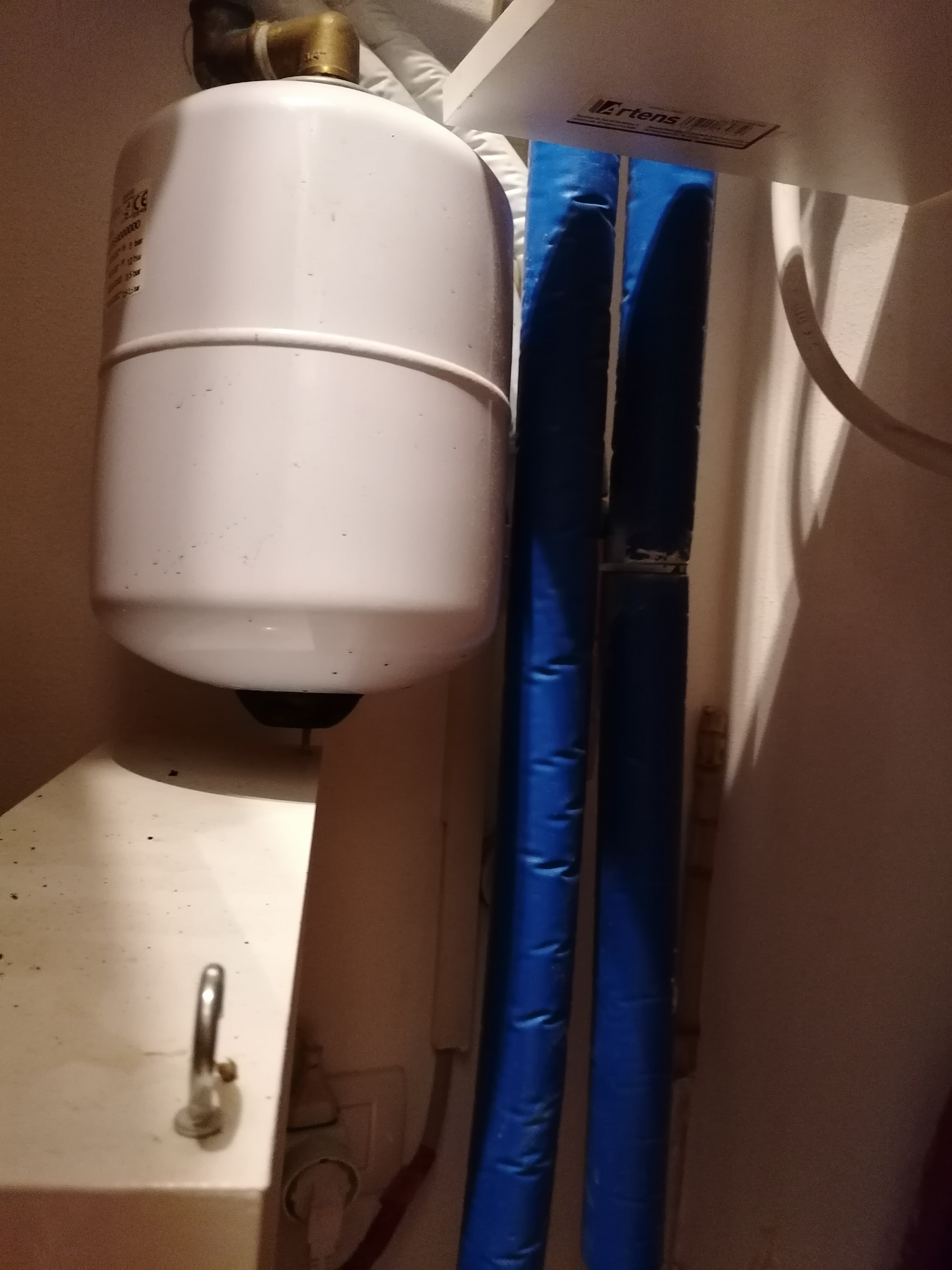

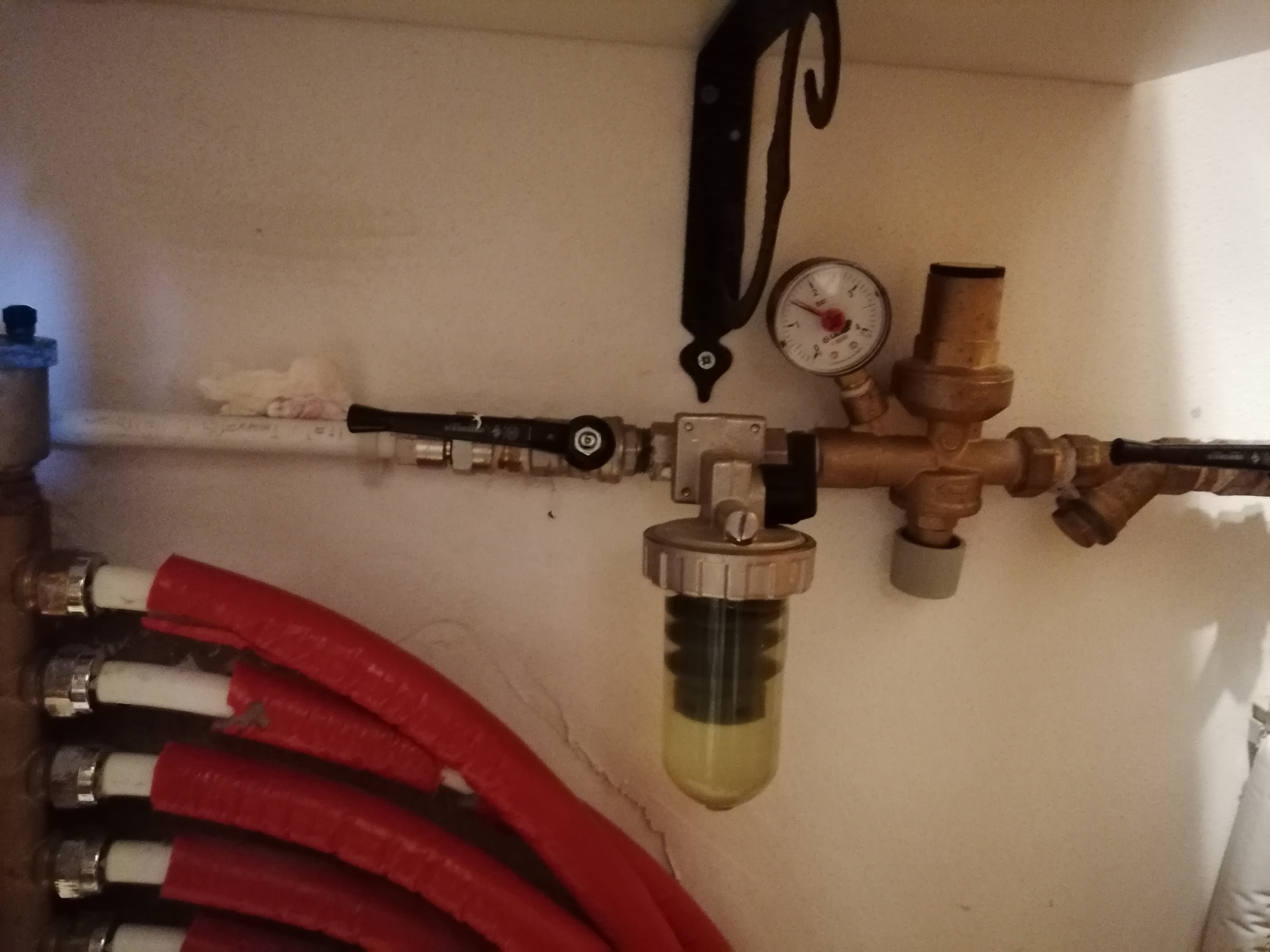

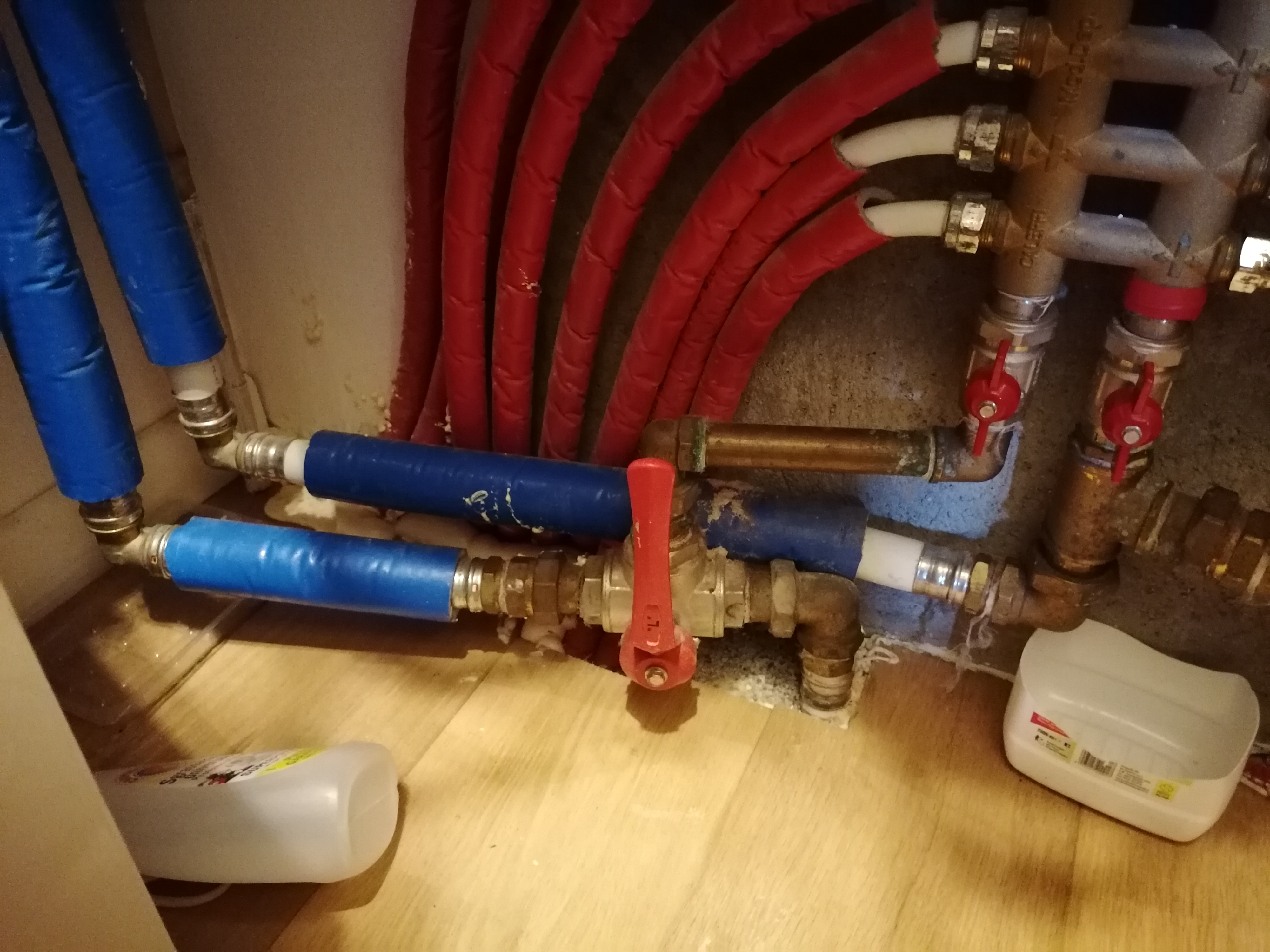

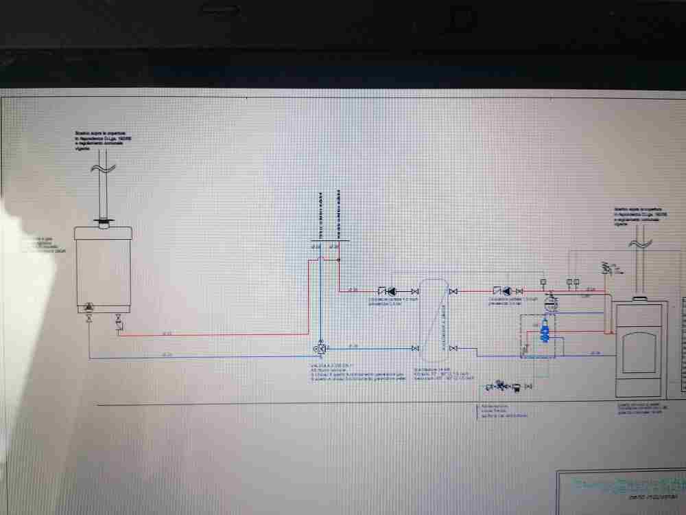

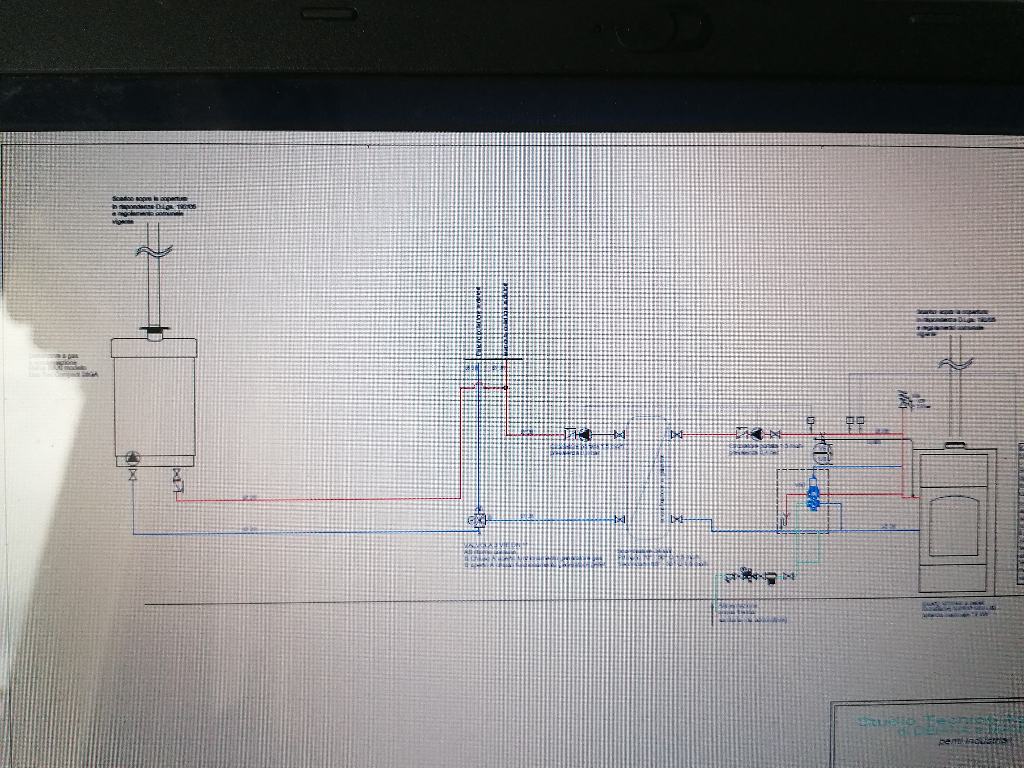

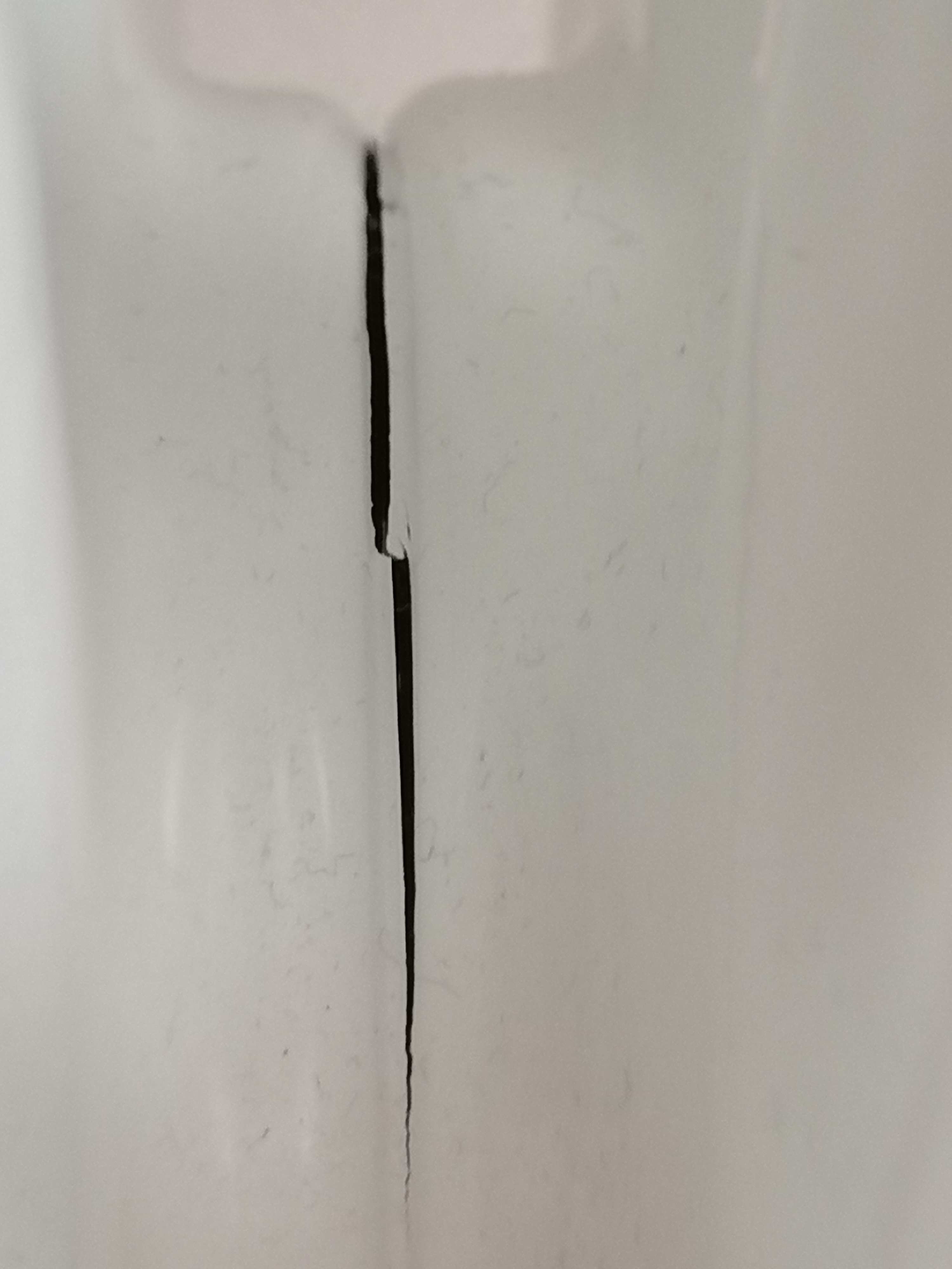

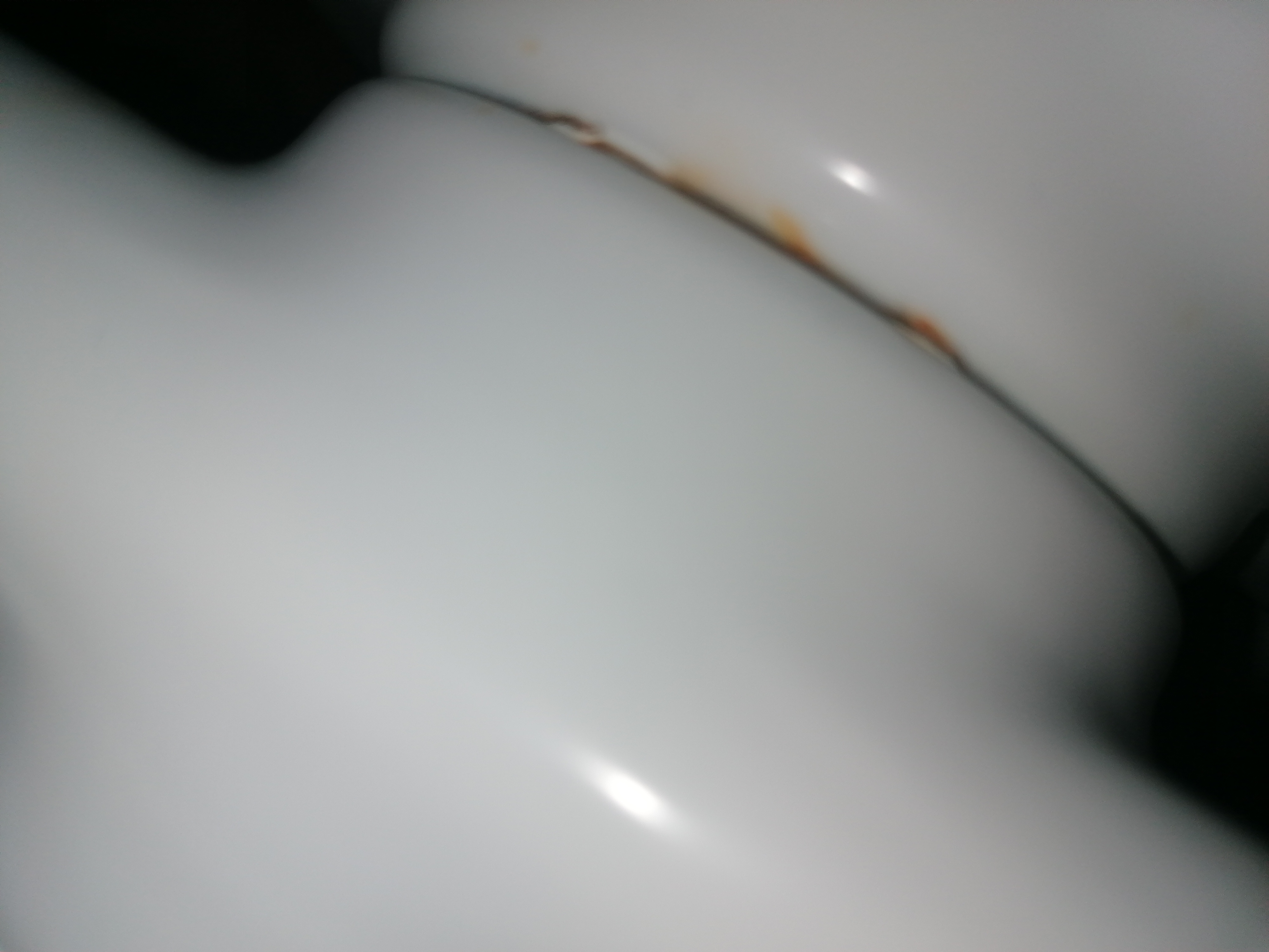

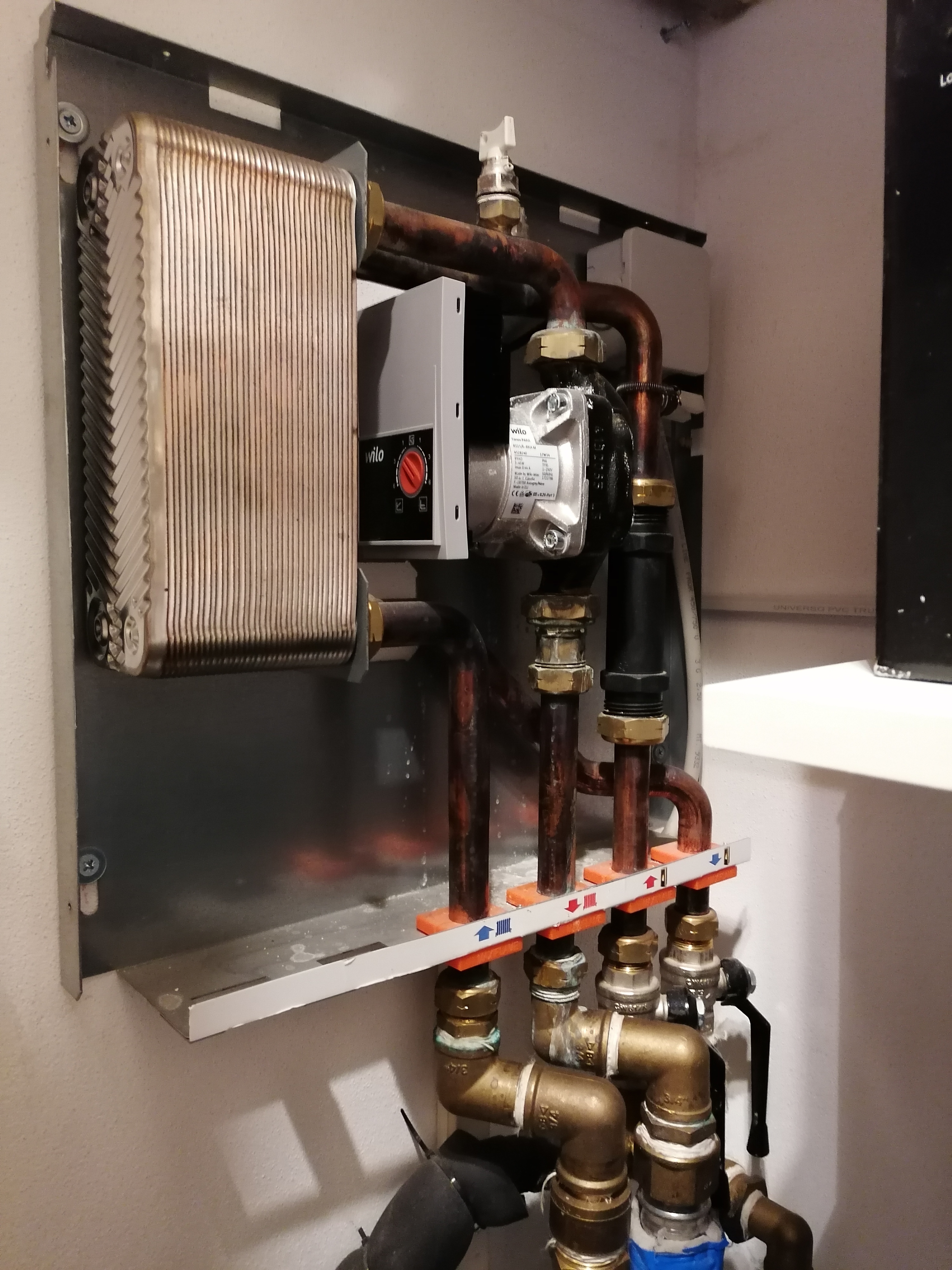

pepe72 Inserito: 18 gennaio 2023 Segnala Inserito: 18 gennaio 2023 Buongiorno, sono nuovo e non tecnico, ho ristrutturato casa da tre anni ed ho fatto installare un impianto di riscaldamento composto da un stufa a condensahttps://temp-mail.org/it/zione ed un idropellet nordica extraflame idro80. Questo quanto mi succede, dopo poco tempo dall'accensione dell'impianto sono iniziati a dilatarsi i termosifoni in acciaio Irsap tesi 4 con conseguente perdita d'acqua dagli elementi. Prima uno poi un altro, alla fine tutti dilatati fra tutti gli elementi tranne i termoarredi nei bagni. sostituiti, acceso e stessa storia, sostituiti tutti di nuovo e stessa cosa dopo una settimana di utilizzo. Adesso, passati tre inverni ho messo dei fondital in alluminio, questi non si dilatano ma ogni 3/4 accensioni mi salta una guarnizione dai tappi del radiatore. Nessuno dei tecnici che hanno fatto l'impianto o che ho consultato riesce a spiegare, la frase di tutti è mai vista una cosa del genere
reka Inserita: 18 gennaio 2023 Segnala Inserita: 18 gennaio 2023 l'unica cosa a cui uno può pensare è una pressione troppo alta, ma sembra strano, anche la temperatura non dovrebbe essere.. anche perchè sono cose che avrebbe potuto verificare chiunque. ci sono termostati e valvola di sicurezza? a che valori lavora?
pepe72 Inserita: 18 gennaio 2023 Autore Segnala Inserita: 18 gennaio 2023 provo a darti indicazioni.. adesso che sto usando solo il camino, controllo la pressione tramite un manometro (in foto) che lavora a 1.5 bar, salvo andare a 1.7 circa quando lavora a basse potenze ovvero a 1-2 su 5, inoltre i bar corrispondono a quelli indicati nel telecomando del camino. la temperatura è impostata a 65 ma non la raggiunge mai, alla massima potenza (5) raggiunge i 63° e si assesta li, se calo la potenza a 1 si mette sui 58°. Quando accendevo la caldaia a condensazione i bar erano a freddo 1.2 e quando lavorava al massimo per raggiungere la temperatura, arrivava a 2.3. Non so, la caldaia è una ariston Net ONE ed il camino un extraflame Confort 80l.. credo abbiano le loro sicurezze... mah nessuno lo spiega, tutti alla fine dicevano che dipendeva dai termosifoni, ma dopo averli cambiati tutti per tre volte, qualche dubbi è venuto, ma nessuna spiegazione e soluzione.
