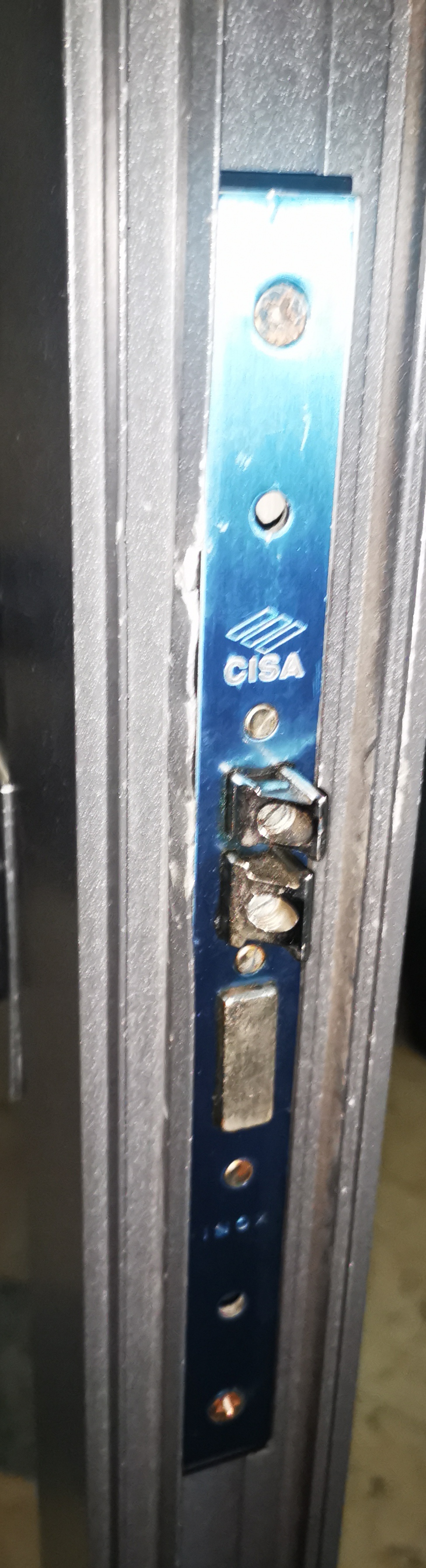

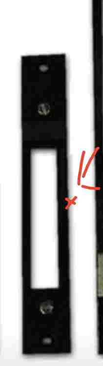

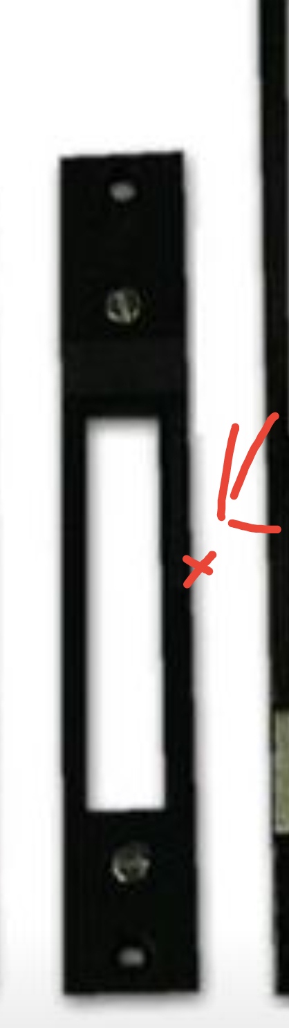

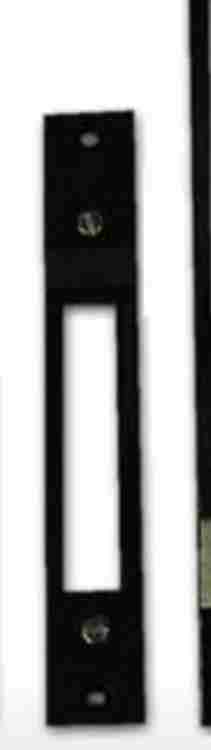

Serratura portoncino scala alluminio
Buongiorno,
Ho un portoncino dove la contropiastra in alluminio si rompe almeno 1 volta all'anno e non riusciamo a capire il perché, il portoncino si chiude bene non fa sforzo ma dopo un annetto  circa si rompe la contropiastra mi potete dire perfavore se c'è un modo per evitarlo grazie in anticipo
Si rompe questa parte Screenshot_20230118_141726.thumb.jpg.7592bbf0a6e6f3be9cf01abf02ea4e35.jpg
Più precisamente questo pezzo, scusate la foto ripetuta
Fai una foto di come sta montata.
Hai visto se cede in corrispondenza dello scrocco?
O se tocca  qualcosa della porta mobile su quella fissa?
parte una crepa proprio nel punto X o è solo per indicare il pezzo che salta via.
e cosa contrasta quel lato? la parte piatta dello scrocco?
La parte segnata è dove si rompe il pezzo, grazie
ma prima di arrivare a rottura non di vede qualche segno?
  • Stefano Dalmo locked this discussione
Ospite
