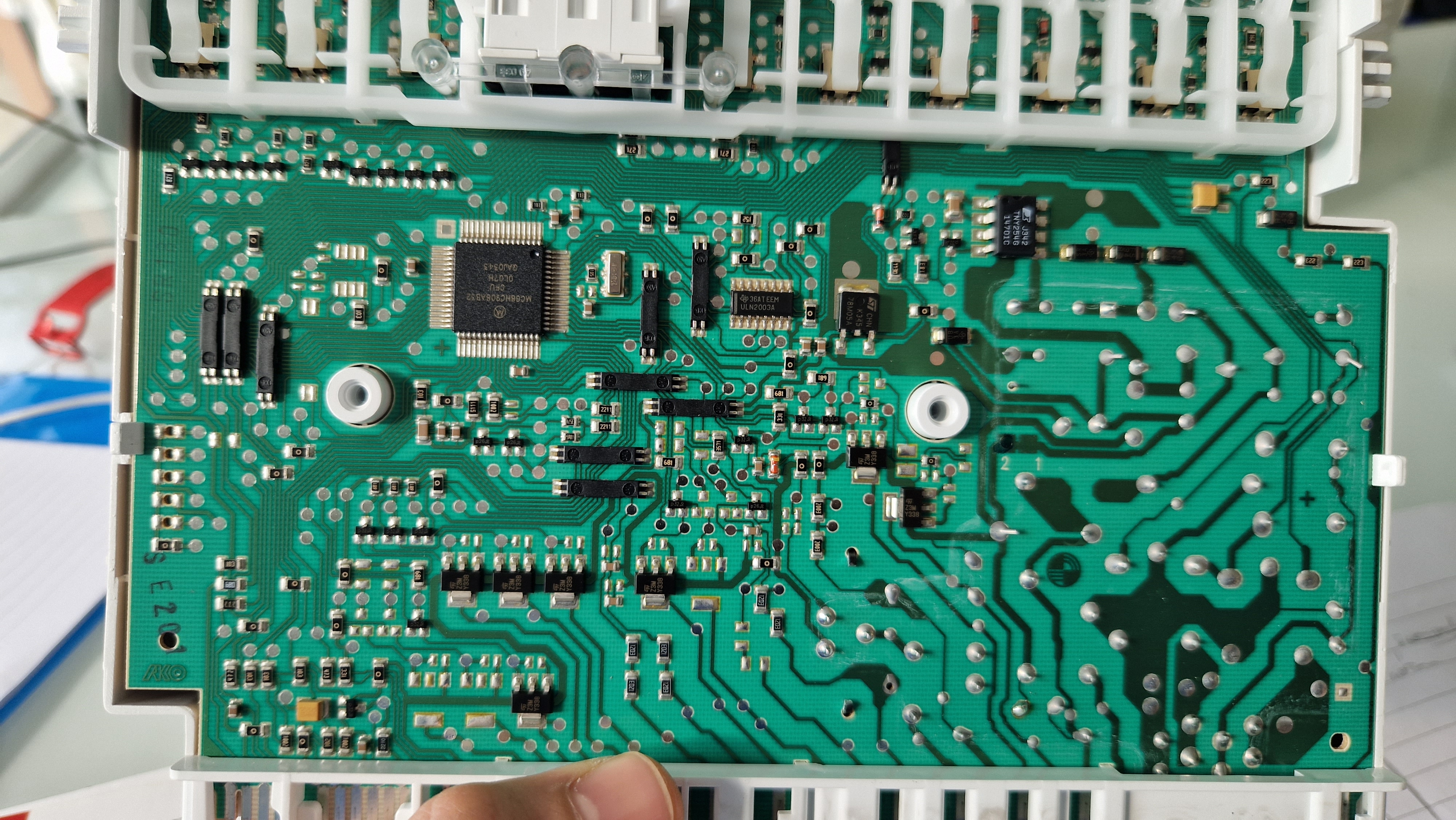

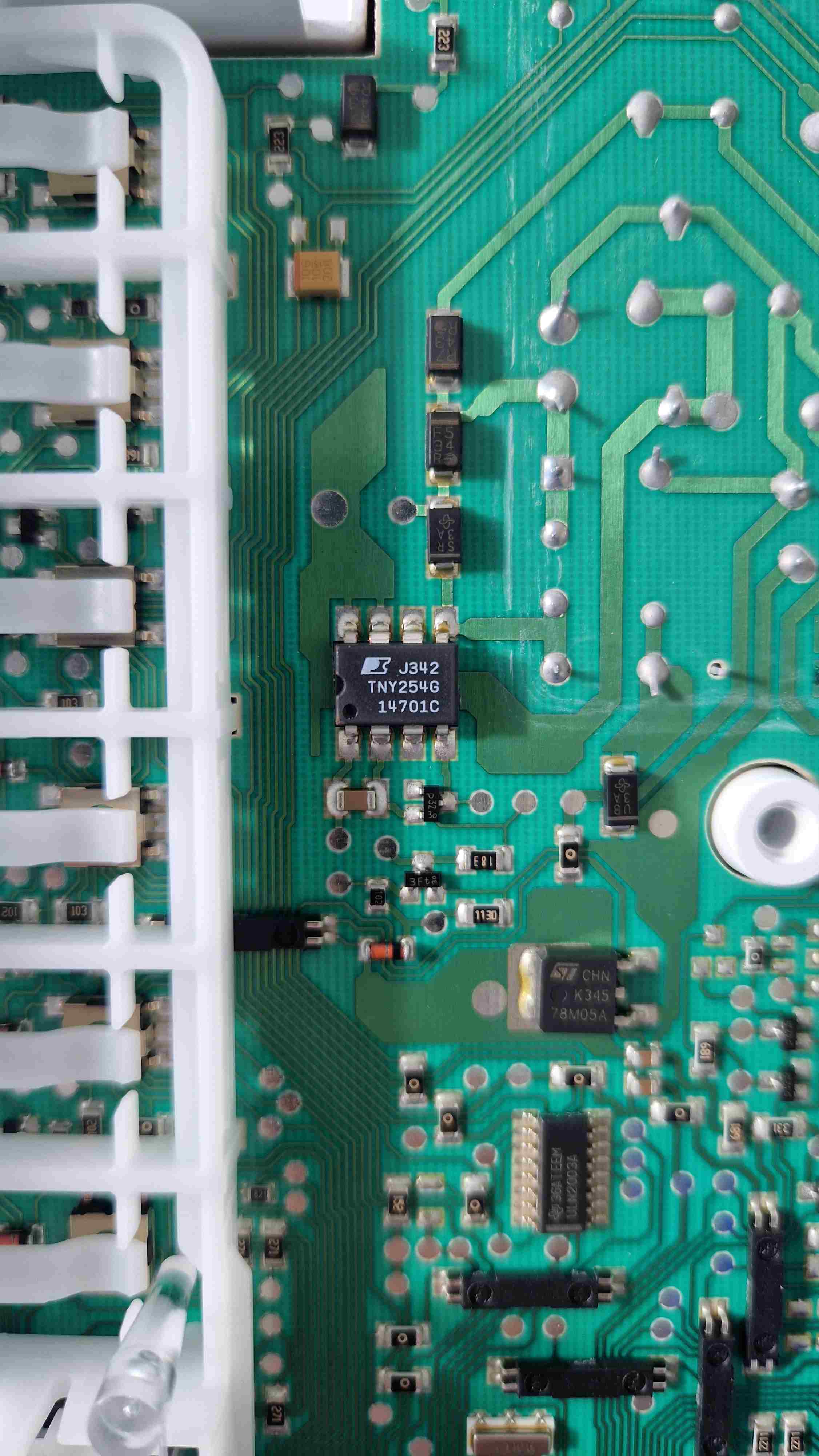

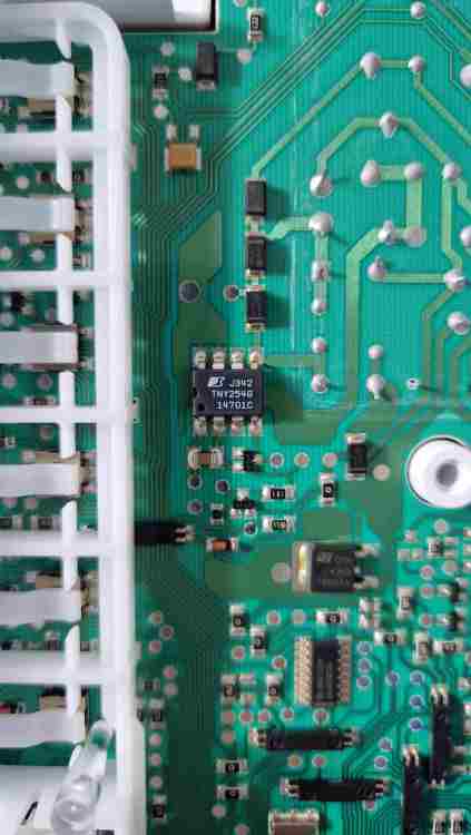

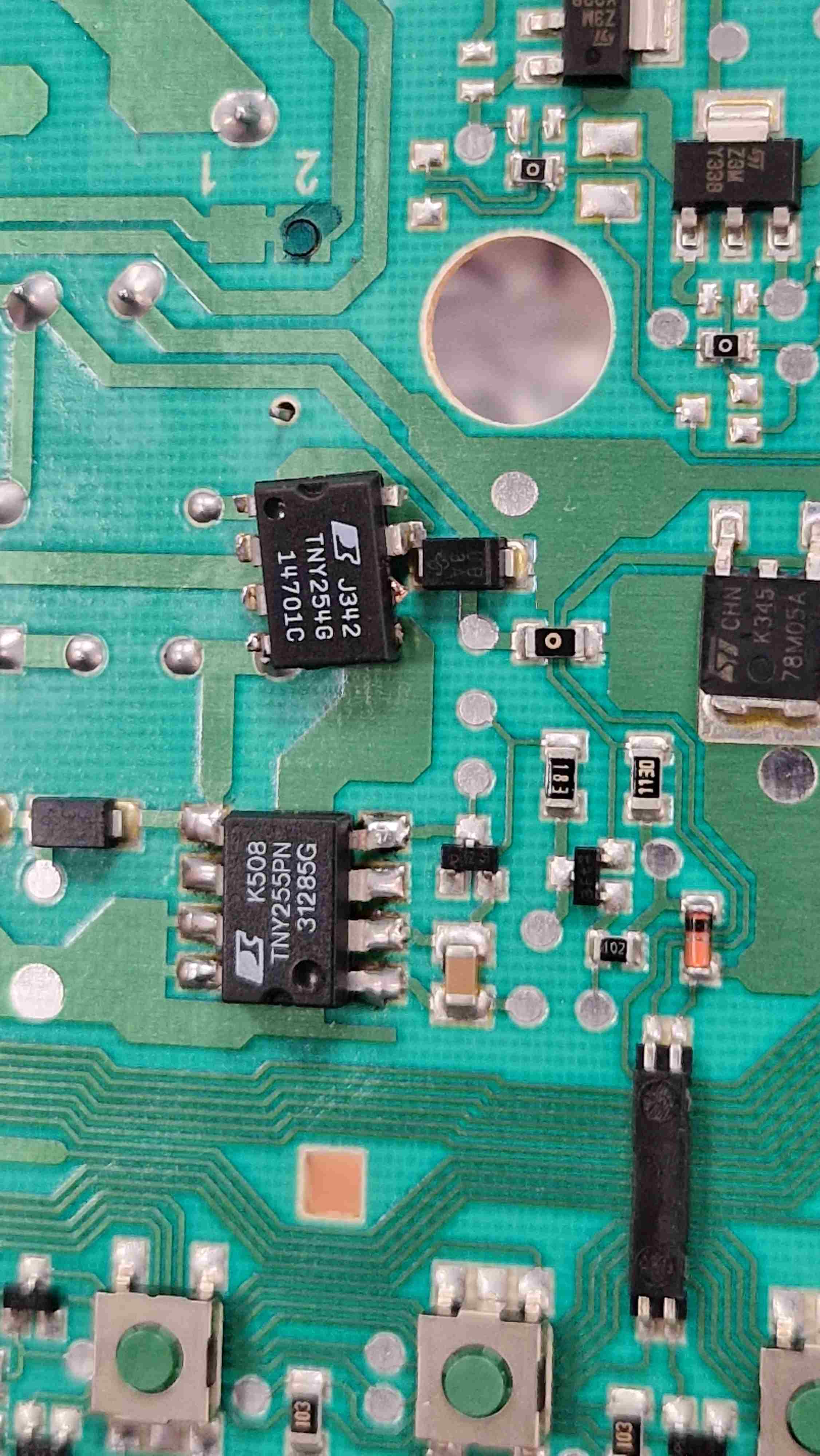

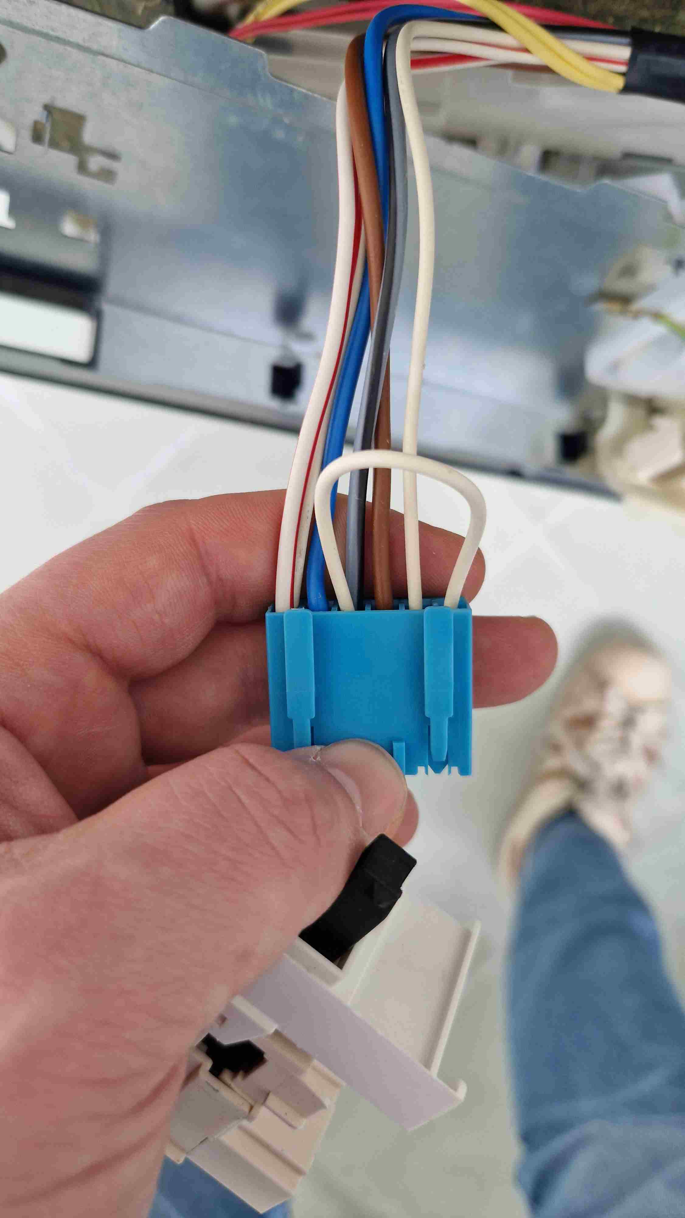

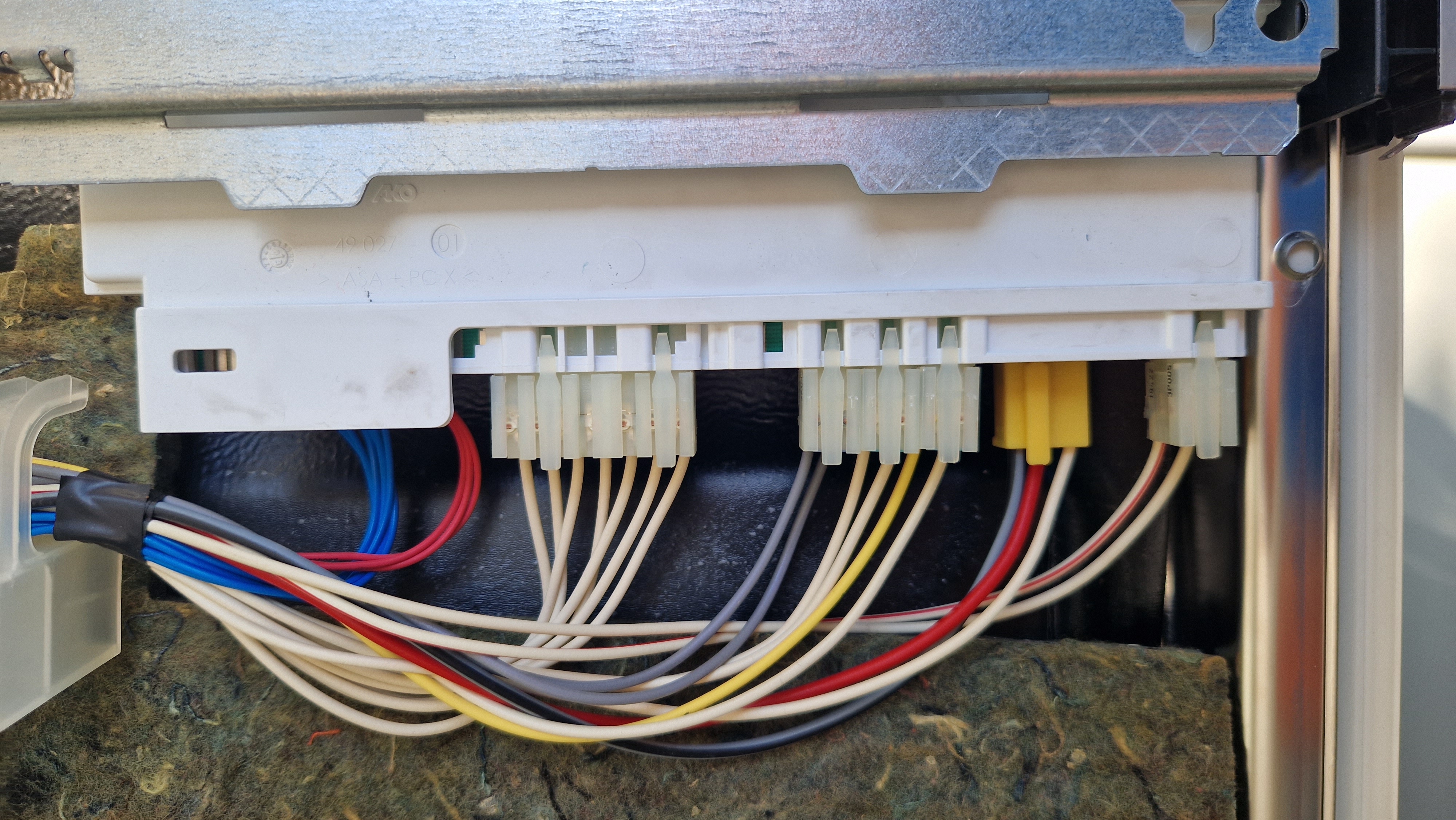

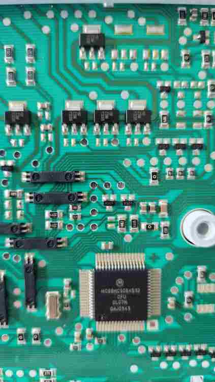

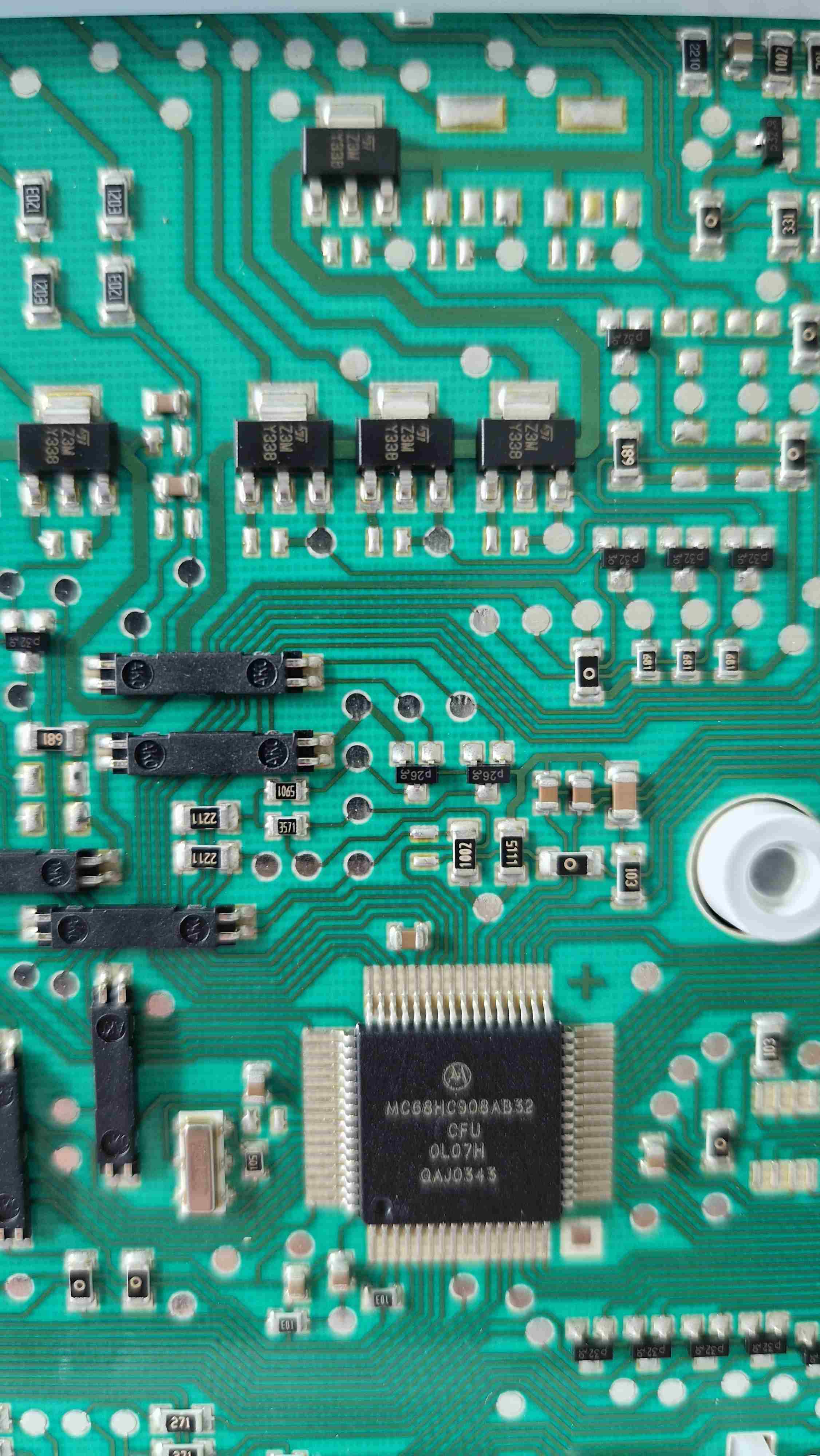

lavastoviglie bosch si spegne improvvisamente
Ciao Ragazzi, ho una lavastoviglie bosch da incasso automatic logixx sgv69a13eu. perde improvvisamente l'elettricità cioè parte il programma e dopo un paio di minuti si spegne, come se improvvisamente non arrivasse più l'elettricità quindi la lascio spenta un po' e poi la riaccendo e fa la stessa cosa. si spegne improvvisamente come se venisse a mancare la corrente ma ho cambiato la presa di corrente e non è quello.
qualche indicazione?
grazie mille ragazzi
Luca
Leggi con attenzione questa discussione, in quanto il problema è lo stesso, e probabilmente anche la sigla dell' integrato da cambiare:
Il 18/1/2023 alle 21:20 , Nik-nak ha scritto:
Leggi con attenzione questa discussione, in quanto il problema è lo stesso, e probabilmente anche la sigla dell' integrato da cambiare:
ok, scrivo a Darlington che ha avuto lo stesso problema con la lavastoviglie bosch
Smonta la scheda, e sei sei in grado, cambia l'integrato a cui manca un pin.
Anche se il mio intervento è riferito ad una asciugatrice, il problema è lo stesso.
Il 20/1/2023 alle 13:25 , Nik-nak ha scritto:
Smonta la scheda, e sei sei in grado, cambia l'integrato a cui manca un pin.
Anche se il mio intervento è riferito ad una asciugatrice, il problema è lo stesso.
grazie mille
luca
ciao Ragazzi, ho smontato la scheda. parliamo del TNY254G? è equivalente con il TNY268 e TNY266?
Luca
non portrebbe essere anche il pulsante di accensione? allego connettore del pulsante di accensione, secondo voi quali colori posso ponticellare per vedere se è il pulsante di accensione?
Si, il componente sospetto è il TNY254.
Prima di cambiarlo, vedi se riesci ad accendere la macchina con la scheda volante, AVENDO CURA DI NON TOCCARE NESSUNA PARTE SOTTO TENSIONE, poi con un phon per capelli, provi a scaldare il componente, per vedere se il difetto si manifesta più velocemente.
L'ideale sarebbe avere lo spray refrigerante, per fare la prova inversa(raffreddare il componente.
In questo modo sei sicuro che il colpevole è lui.
Il TNY254, lo puoi sostituire con il TNY255.
Modificato: da Nik-nak
no, purtroppo non posso fare nessuna prova perchè la lavastoviglie non si accende proprio più
per questo motivo pensavo fosse l'interruttore e chiedevo come ponticellare per vedere se parte.
ho una novità. novità inutile ma ce l'ho. ho rimontato la scheda e il display si è acceso. ho fatto partire un ciclo e dopo aver caricato l'acqua e aver iniziato a lavare si è fermato di nuovo tutto. staccando e riattaccando il connettore giallo qualcosa succede ma non saprei dire esattamente cosa, si rimette a funzionare, scarica l'acqua e poi morta di nuovo. boh non so.
cosa fa quando riparte dipende dal momento in cui si ferma immagino.. non serve a capire il problema.
come già detto, visto che è un guasto ricorrente, dovresti provare se è l'integrato come ti hanno suggerito.
53 minuti fa, reka ha scritto:
cosa fa quando riparte dipende dal momento in cui si ferma immagino.. non serve a capire il problema.
come già detto, visto che è un guasto ricorrente, dovresti provare se è l'integrato come ti hanno suggerito.
mah, difficile da dire cosa fa quando riparte. una volta ha scaricato l'acqua. l'ultima volta. le volte precedenti ha ricominciato il ciclo ma come dici tu non serve a capire il problema e comunque non sono stato molto attento ai comportamenti. si può pensare anche di cambiare tutta la scheda ma l'ho trovata a 192euro. a meno che voi non conosciate qualche ecommerce che vende pezzi di ricambio ricondizionati
perchè non vuoi provare l'integrato? se anche poi non sai cambiarlo puoi andare in qualsiasi laboratorio e spendere 1/4 magari
poi con le schede comprate online non ufficiali bisogna anche tenere conto della programmazione.. a qualcuno è arrivata non programmata.
1 ora fa, reka ha scritto:
perchè non vuoi provare l'integrato? se anche poi non sai cambiarlo puoi andare in qualsiasi laboratorio e spendere 1/4 magari
poi con le schede comprate online non ufficiali bisogna anche tenere conto della programmazione.. a qualcuno è arrivata non programmata.
ok, provo a cambiare quel pezzo allora.
5 ore fa, Nik-nak ha scritto:
Si, il componente sospetto è il TNY254.
Prima di cambiarlo, vedi se riesci ad accendere la macchina con la scheda volante, AVENDO CURA DI NON TOCCARE NESSUNA PARTE SOTTO TENSIONE, poi con un phon per capelli, provi a scaldare il componente, per vedere se il difetto si manifesta più velocemente.
L'ideale sarebbe avere lo spray refrigerante, per fare la prova inversa(raffreddare il componente.
In questo modo sei sicuro che il colpevole è lui.
Il TNY254, lo puoi sostituire con il TNY255.
mah, posso anche provare effettivamente. il problema è che resta acccesa al massimo 3 minuti e che dopo comunque non si accende più. è possibile che vada in blocco e non si sblocchi più fino a quando non stacco e riattacco il connettore giallo?
se scaldi l'integrato in teoria nemmeno i tre minuti ti fa.. oppure fai la prova contraria, lo geli e vedi se dura di più o se riparte dopo il blocco.
il connettore non ho idea che faccia quindi non ne ho idea, magari toglie l'alimentazione
5 ore fa, luca789 ha scritto:
si può pensare anche di cambiare tutta la scheda ma l'ho trovata a 192euro.
Prima di "cacciare" €192, investi max €10 per l'integrato, ed al massimo acquista anche gli elettrolitici, che se risolvi i restanti €180 li tieni in tasca.
Qui, ne trovi due a €4.4, devi solo piegare e tagliare i pins, per farlo diventare smd.
Al massimo acquisti, e lo fai cambiare da un laboratorio di riparazioni.
Modificato: da Nik-nak
Il 25/1/2023 alle 21:56 , Nik-nak ha scritto:
Prima di "cacciare" €192, investi max €10 per l'integrato, ed al massimo acquista anche gli elettrolitici, che se risolvi i restanti €180 li tieni in tasca.
Qui, ne trovi due a €4.4, devi solo piegare e tagliare i pins, per farlo diventare smd.
Al massimo acquisti, e lo fai cambiare da un laboratorio di riparazioni.
grazie NIK NAK
l'ho comprato. ;)
ma faccio fatica a trovare laboratori che possano a fare al caso mio. cosa devo cercare su google? laboratorio elettrotecnico?
Modificato: da luca789
2 ore fa, fisica ha scritto:
chiunque ripari tv
grazie
Il 25/1/2023 alle 21:56 , Nik-nak ha scritto:
Prima di "cacciare" €192, investi max €10 per l'integrato, ed al massimo acquista anche gli elettrolitici, che se risolvi i restanti €180 li tieni in tasca.
Qui, ne trovi due a €4.4, devi solo piegare e tagliare i pins, per farlo diventare smd.
Al massimo acquisti, e lo fai cambiare da un laboratorio di riparazioni.
Ciao NikNik.
Il pezzo è arrivato e oggi ho trovato un laboratorio a Milano che mi fa il lavoro per 7 euro. Dovrebbe restituirmi la scheda domani.
Speriamo che sia quello il problema
Luca
41 minuti fa, luca789 ha scritto:
Speriamo che sia quello il problema
Speriamo, tienici aggiornato.
Il 25/1/2023 alle 21:56 , Nik-nak ha scritto:
Prima di "cacciare" €192, investi max €10 per l'integrato, ed al massimo acquista anche gli elettrolitici, che se risolvi i restanti €180 li tieni in tasca.
Qui, ne trovi due a €4.4, devi solo piegare e tagliare i pins, per farlo diventare smd.
Al massimo acquisti, e lo fai cambiare da un laboratorio di riparazioni.
