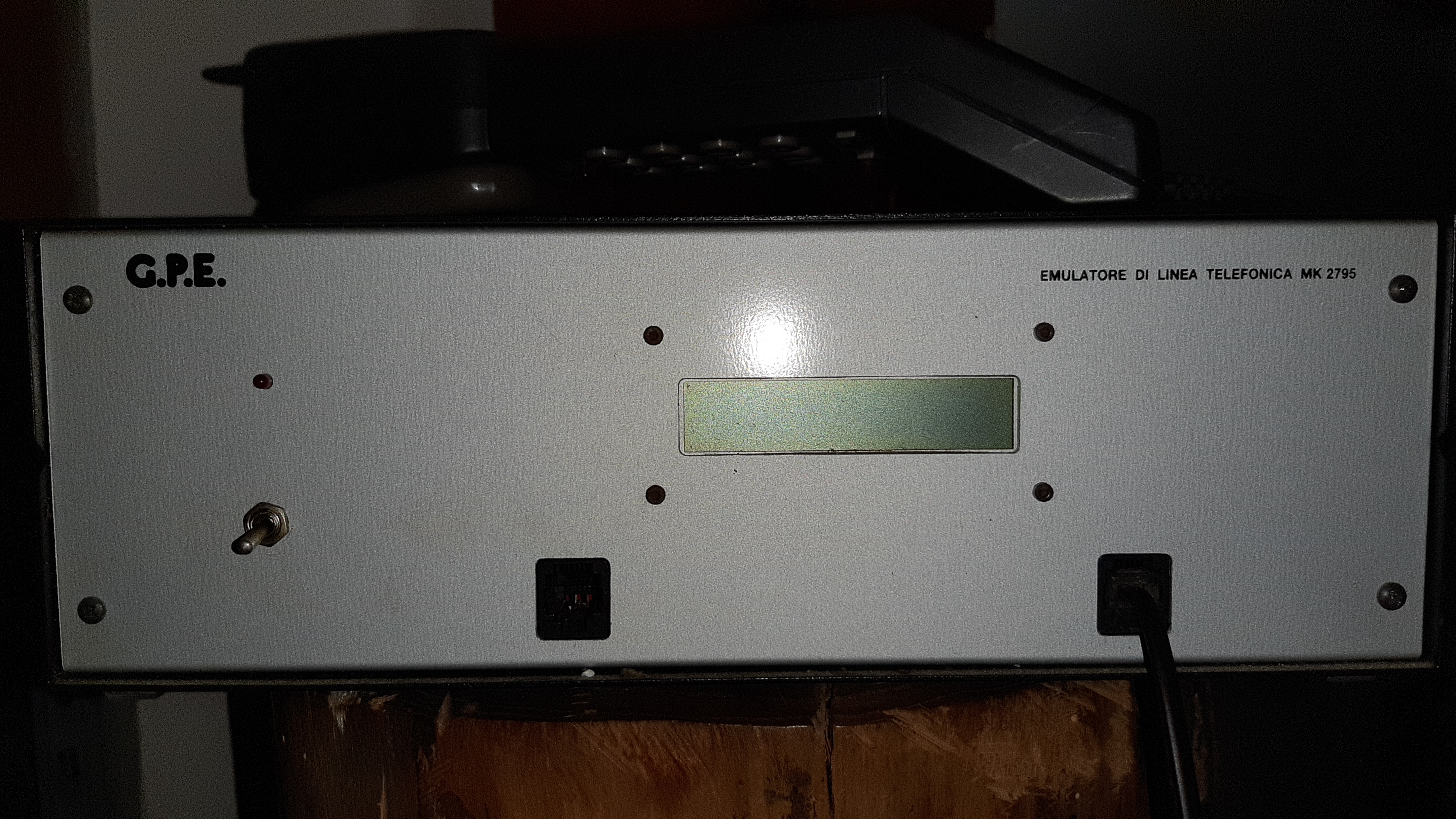

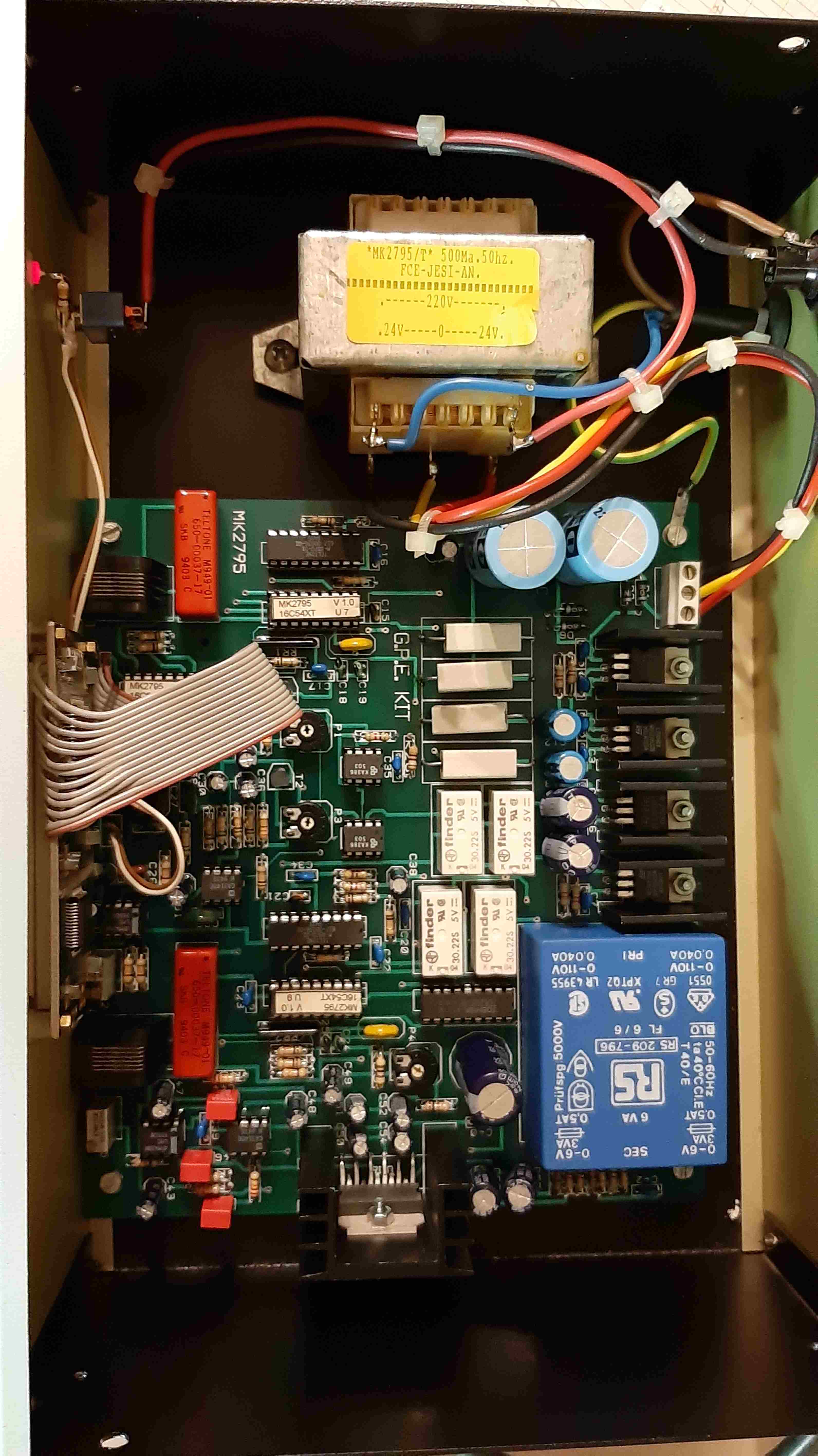

emulatore di linea telefonica MK 2795 della GPE kit
del_user_213900
Buonasera a tutti,
mi hanno regalato un emulatore di linea telefonica MK 2795 della GPE kit.
Gli ho collegato due telefoni e funziona: si sente il tono di libero/occupato e sul display compaiono i numeri digitati.
All'interno sono presenti 3 microcontrollori e mi chiedevo se potesse generare l'alternata di chiamata e/o essere programmato. Qualcuno possiede lo schema elettrico o un manuale d'uso ?
Allego un paio di foto,
Grazie,
Il segnale di chiamata... lo fai mettendo un rele doppio scambio interposto fra l'emulatore e la presa di prova, prendi un trasformatore a 48 volt.. un ponte un condensatore e via... quando fai la chiamata mandi il 60 volt (48*1.41= 67V) verso il telefono e isoli automaticamente l'emulatore IMG_6480.thumb.JPG.5695e7159bce10157f06d2b915e92f3b.JPG
Modificato: da spippolone
del_user_213900
Grazie per la risposta: è una buona idea, semplice e sicura.
ho notato che digitando più di sei numeri passa dal tono libero all'occupato.
Ho cercato un po' su google  ma pare non ci sia alcuna traccia del kit.
Grazie,
