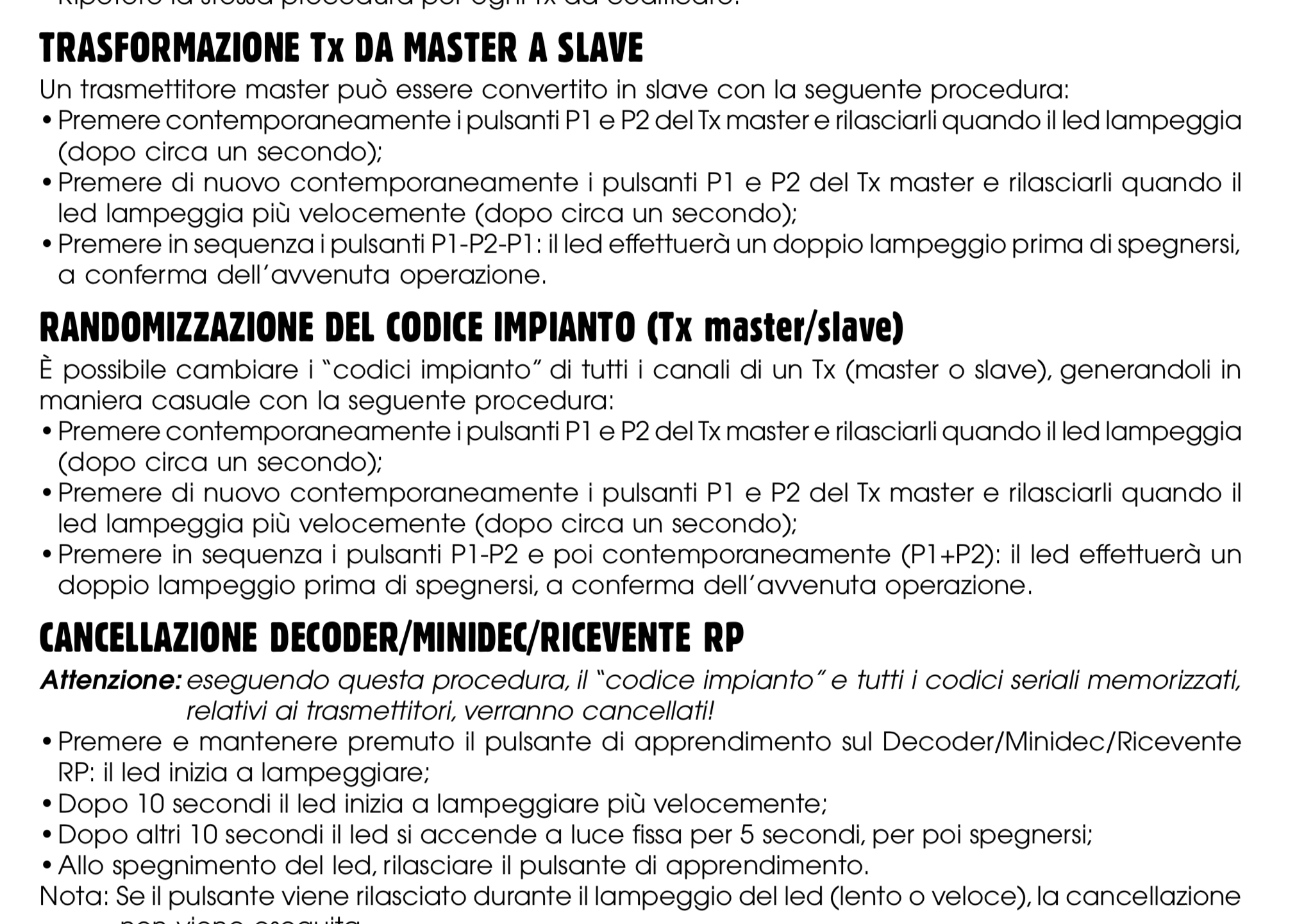

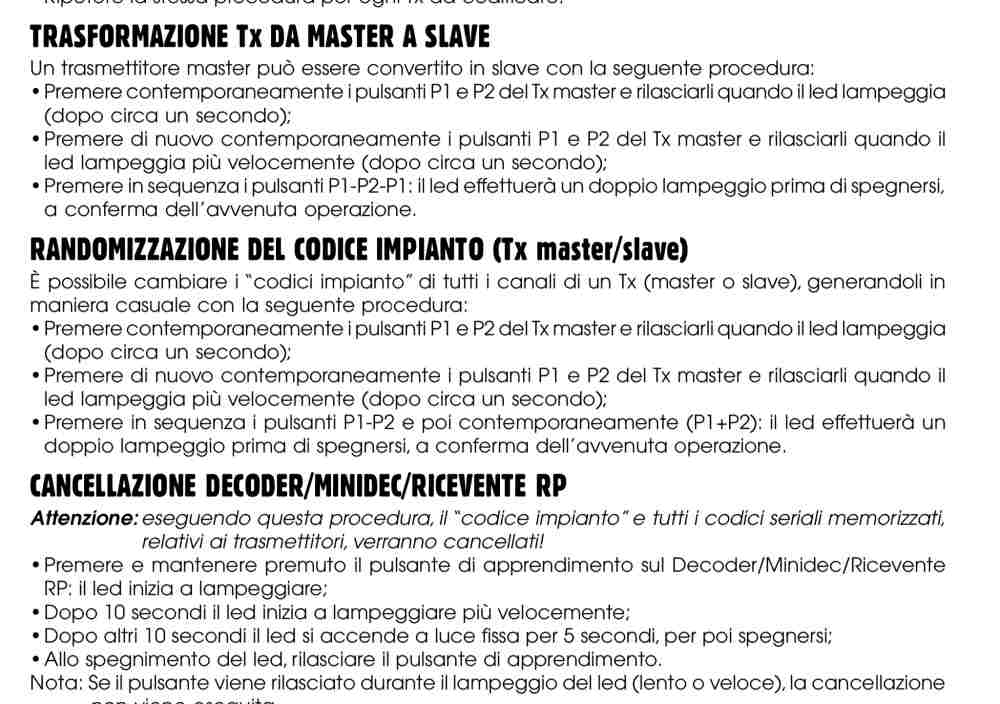

Angelo Castagnino Inserito: 20 gennaio 2023 Segnala Share Inserito: 20 gennaio 2023 Buongiorno a tutti, dispongo di una ricevente Faac 787824 che riesce a far aprire il mio cancello tramite il telecomando di un mio vicino di casa. Cosa che invece non avviene con il mio telecomando nei confronti del suo cancello. C'é qualche soluzione? Posso semmai cambiare le frequenze della mia ricevente? Grazie in anticipo. Link al commento Condividi su altri siti More sharing options...
reka Inserita: 20 gennaio 2023 Segnala Share Inserita: 20 gennaio 2023 prova e riprogrammare il tuo telecomando. Link al commento Condividi su altri siti More sharing options...
Roberto Garoscio Inserita: 20 gennaio 2023 Segnala Share Inserita: 20 gennaio 2023 2 ore fa, reka ha scritto: prova e riprogrammare il tuo telecomando. Cioè, randomizza il codice del tuo telecomando e poi codifica la ricevente. Ho detto bene?🙂 Link al commento Condividi su altri siti More sharing options...
reka Inserita: 20 gennaio 2023 Segnala Share Inserita: 20 gennaio 2023 doveva essere prova A riprogrammare... 😀 comunque non so se uso i termini giusti comunque si mette il telecomando in mondalità apprendimento e nella ricevente si preme un tastino. credo che sul sito faac si trovino le istruzioni Link al commento Condividi su altri siti More sharing options...
Roberto Garoscio Inserita: 21 gennaio 2023 Segnala Share Inserita: 21 gennaio 2023 No, il procedimento è questo: Link al commento Condividi su altri siti More sharing options...
