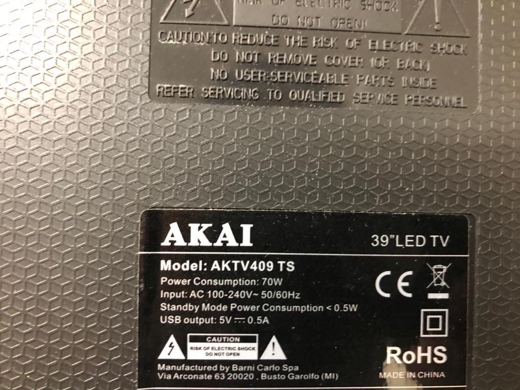

firmware akay AKTV409TS
ciao a tutti chiedevo se qualcuno ah il dump del suddetto tv akay ovveron AKTV409ts grazie
Grazie per la risposta ho gia provato ma nulla ho visto anche su remont in cui sono registrato attivamente  ce ne uno ma non va . Mi chiedevo se qualcuno abbia conservato un dump grazie
Modificato: da luixx70
se lo cerchi con la marca scritta male magari è uno svantaggio
ciao si chiama  Akay AKTV409 TS  non ha altri nomi (ameno che il dump della memoria (8 mega) si chiama in altro modo)
2 ore fa, 3kek1 ha scritto:
se lo cerchi con la marca scritta male magari è uno svantaggio
1 minuto fa, luixx70 ha scritto:
ciao si chiama  Akay AKTV409 TS  non ha altri nomi (ameno che il dump della memoria (8 mega) si chiama in altro modo)
Riccardo Ottaviucci
forse Akai con la i e non la y
7 minuti fa, 3kek1 ha scritto:
quindi?
quindi akai e scritto con la i non con la y
quindi volevo sapere se qualcuno ce la' a disposizione altrimenti grazie lo stesso
anche nel titolo  lo scritto male ugualmente non c'e da nessuna parte
Modificato: da luixx70
