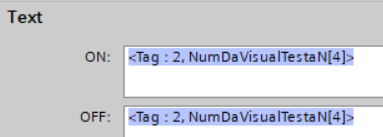

TIA Portal Variabile in un test
Buongiorno
vorrei sapere se in un testo dell HMI è possibile visualizzare una variabile,
Esempio:
Diametro albero = "VAR1"
Se non fosse possibile se avete avuto questa esigenza come avete risolto.
Inoltre anche anche negli allarmi è possibile introdurre una variabile nel testo di visualizzazione?
grazie in anticipo
9 minuti fa, STEU ha scritto:
vorrei sapere se in un testo dell HMI è possibile visualizzare una variabile,
Non mi pare, per fare quello che chiedi basta mettere il testo ed a fianco la variabile
Per gli allarmi, si puoi inserire una variabile nel testo ed anche un'elenco di testi.
Per farlo selezioni il testo del messaggio e click con il destro, si apre il menu con inserisci parametro dinamico.
Grazie acquaman
chiaro il mio problema è un più complesso
Ho un campo di uscita , dove devo far ruotare dei messaggi:
esempio:
Diametro albero grezzo var1
Lunghezza albero grezzo var2
lunghezza albero tornito var3
diametro albero tornito var 4
diametro albero rettificato var 5
come far ruotare l'elenco dei testi nessun problema, se nel sindolo testo si potesse  introdurre la variabile eviterei di far ruotare la variabile scritta a fianco.
spero di essere stato chiaro
per gli allarmi adesso verifico grazie dell'aiuto
Grazie acquamen quella degli allarmi non la sapevo grazie
Puoi creare una elenco di testi e una variabile multiplexata, li metti vicini e con li stesso indice cambi testo e variabile.
Modificato: da acquaman
certo grazie del consiglio proverò, devo trovare un work around, nei messaggi non è possibile inserire una variabile . grazie dell'aiuto acquaman
Altra possibilità, ti fai uno script che costruisce una stringa composta dal messaggio + la variabile e la assegni all'oggetto . La variabile avrà la proprietà di ciclo continuo e come evento lo script. Sempre che il pannello permetta gli script...
Modificato: da drn5
Nell'esempi sotto, nel testo di uno switch viene inserito il valore della variabile NumDaVisaualTestaN[4], elemento di un array.
Puoi anche aggiungere un testo fisso.
Devi comporre il testo utilizzando l'editor (non ricordo quali comandi, l'esempio è di anni fa); cioè non puoi comporre il testo manualmente.
