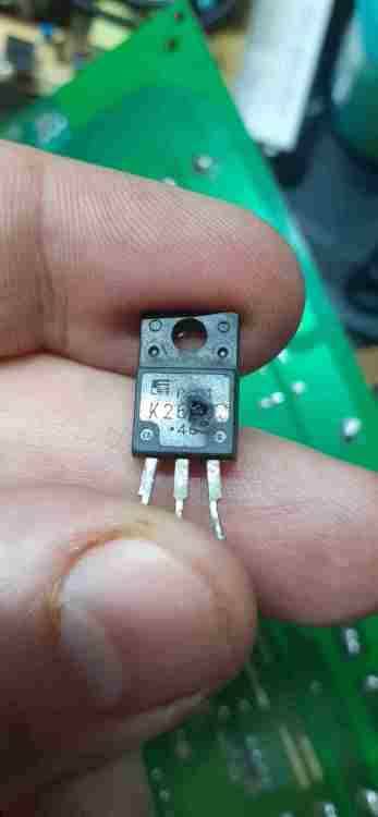

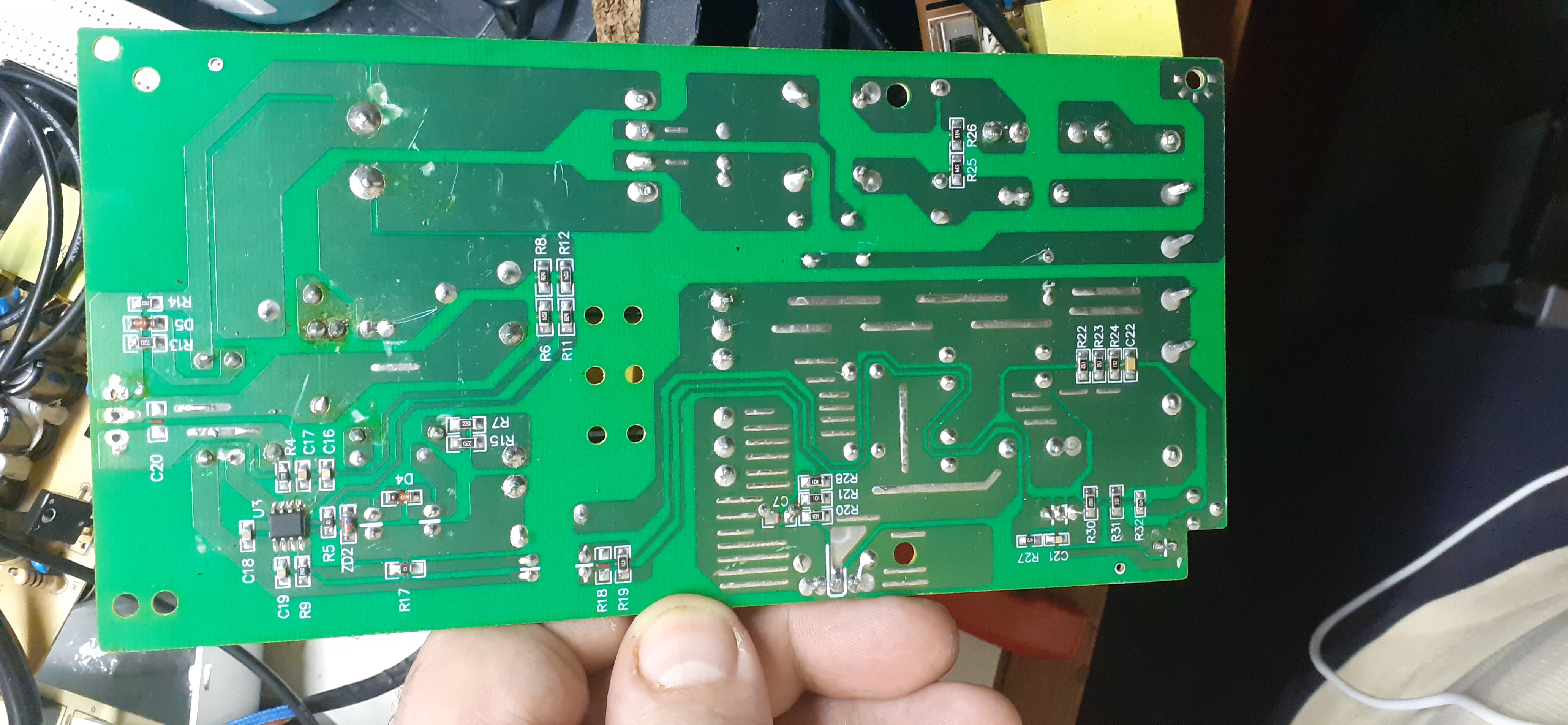

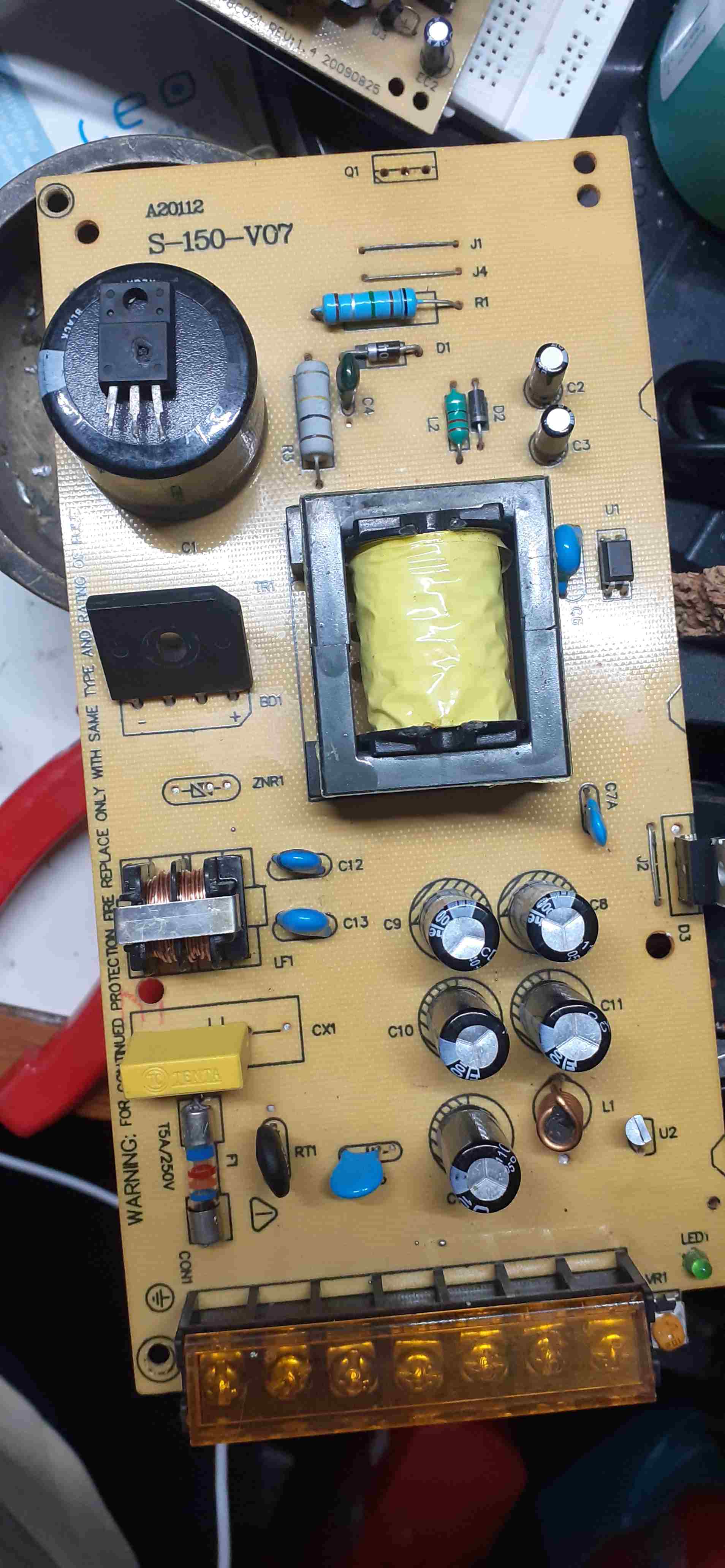

mcgaiver Inserito: 20 gennaio 2023 Segnala Share Inserito: 20 gennaio 2023 Buonasera, Sto cercando di riparare questo alimentatore switching. All'uscita dei PIN non c'era la tensione di 12 volt. Con la tensione di rete operativa, si sentiva uno strano rumore a cadenza costante. Muovendo il trimmer di colore giallo che sta vicino alle porte di uscita ed ingresso è saltato questo transistor di cui non riesco a identificare la sigla corretta. Qualcuno mi può dare una mano? Link al commento Condividi su altri siti More sharing options...
mcgaiver Inserita: 21 gennaio 2023 Autore Segnala Share Inserita: 21 gennaio 2023 Trovato. É il k2645. Trovato grazie ad un video su you tube che non avevo ancora visto . Riguardo al problema quando si sente un ticchettio di frequenza patì a 2 volte al secondo quale può essere il motivo e cosa dovrei analizzare? Link al commento Condividi su altri siti More sharing options...
maxmix69 Inserita: 21 gennaio 2023 Segnala Share Inserita: 21 gennaio 2023 Al 99% hai un corto in uscita, ma potrebbe essere pure dal lato del primario. Controlla i semiconduttori, partendo dall'uscita. Link al commento Condividi su altri siti More sharing options...
