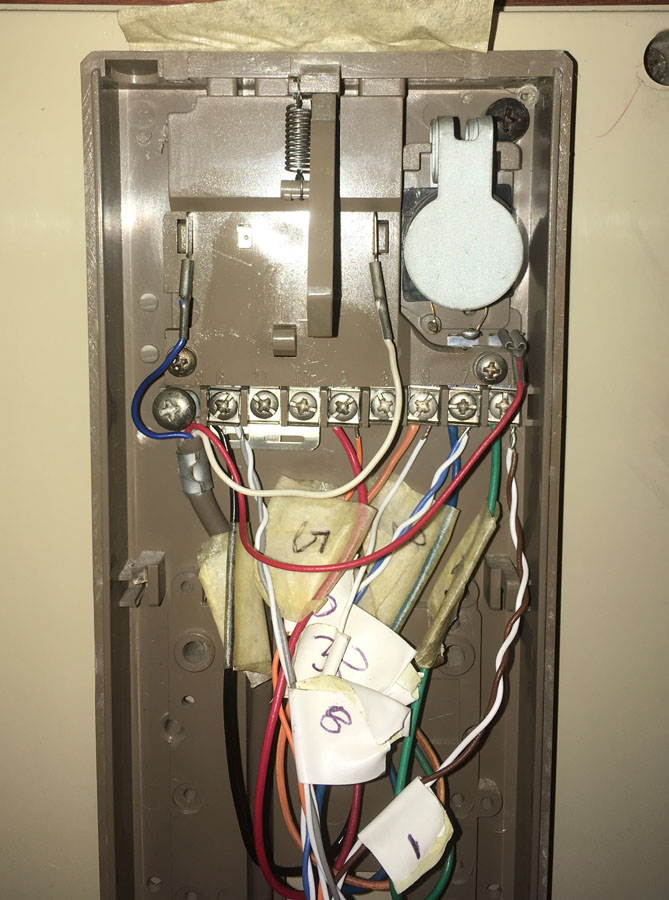

aisenauer Inserito: 21 gennaio 2023 Segnala Inserito: 21 gennaio 2023 (modificato) salve a tutti, il problema del suddetto citofono (che allego in foto) è che da qualche giorno non suona più al piano, ho controllato il terminale in casa e collegando manualmente i fili il cicalino funziona, ma da sotto, se si collegano i fili, al piano non si sente alcunchè, mentre la voce e l'apertura funzionano. Mi rendo conto della difficoltà di ripararlo, ma se volessi sostituirlo con quale tipologia potrei farlo senza tribolare coi vari collegamenti? Parlo di un semplice citofono senza video, che del resto non funziona più da decenni... Magari un link sarebbe gradito. grazie, saluti Modificato: 21 gennaio 2023 da aisenauer
aisenauer Inserita: 21 gennaio 2023 Autore Segnala Inserita: 21 gennaio 2023 se può aiuutare, questo è l'interno. Comunque la cornetta è urmet.
aisenauer Inserita: 28 gennaio 2023 Autore Segnala Inserita: 28 gennaio 2023 nessuno sa dirmi nemmeno se i collegamenti sono corretti? O qualcuno conosce il modello urmet della cornetta?
