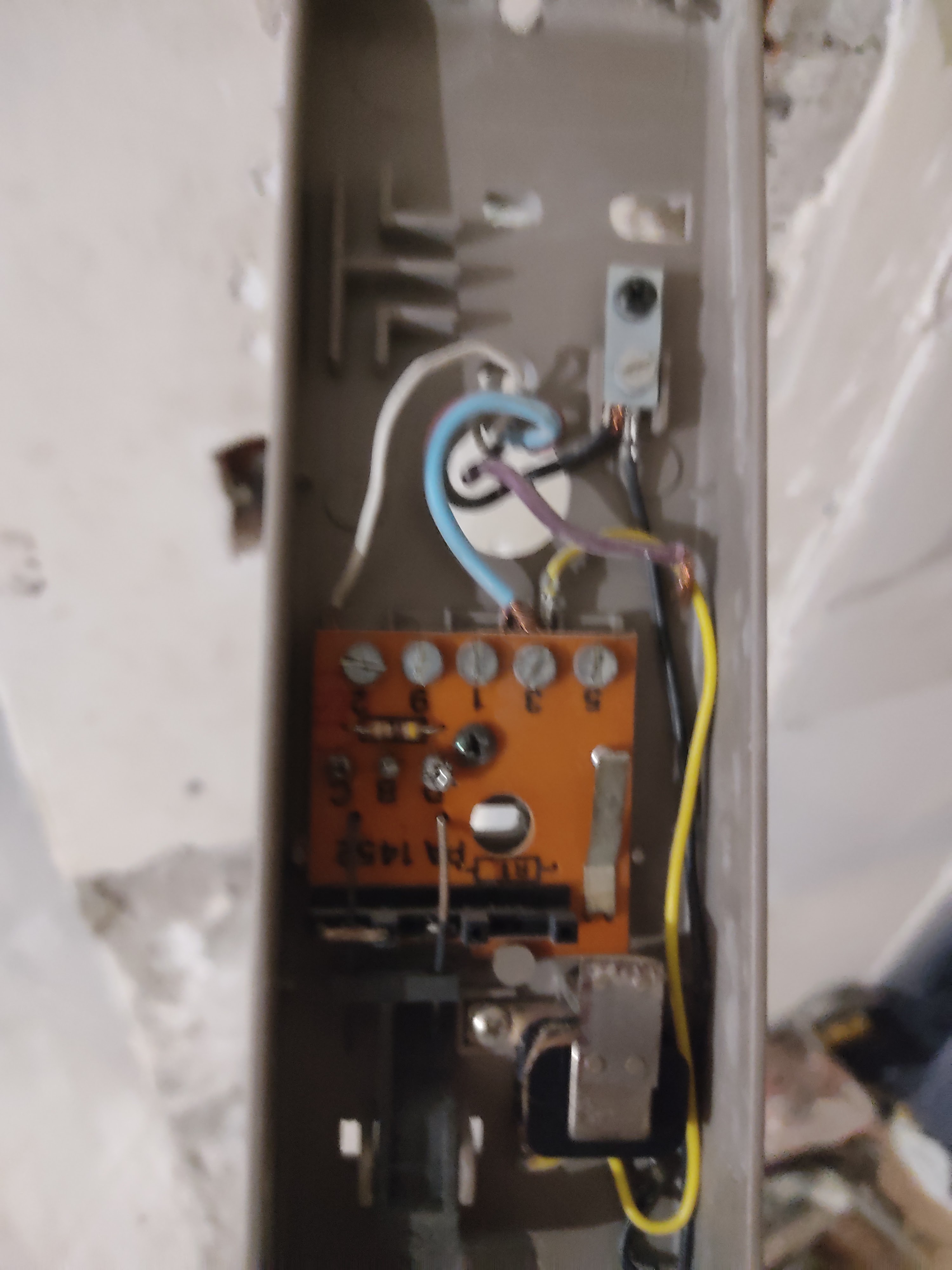

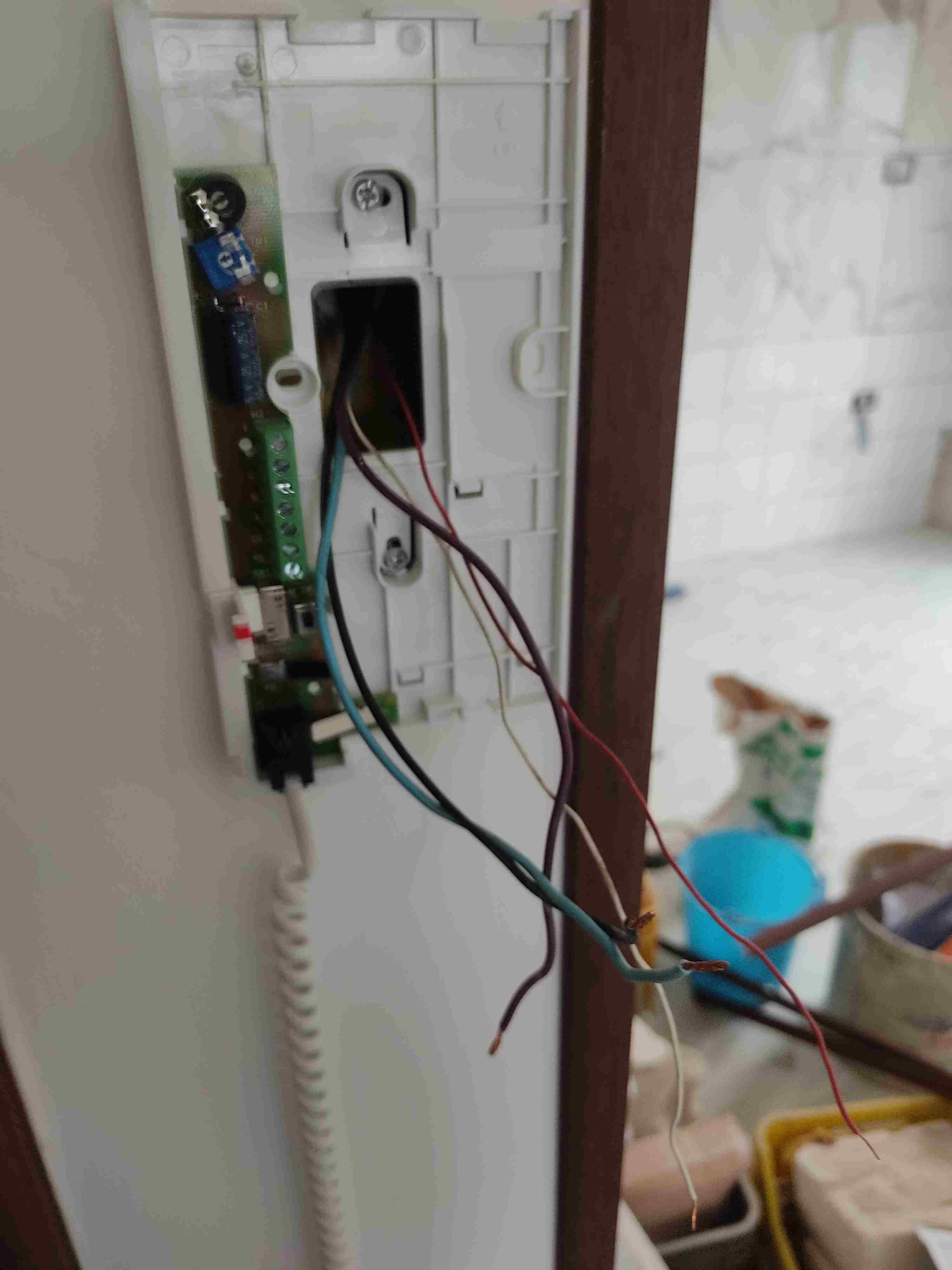

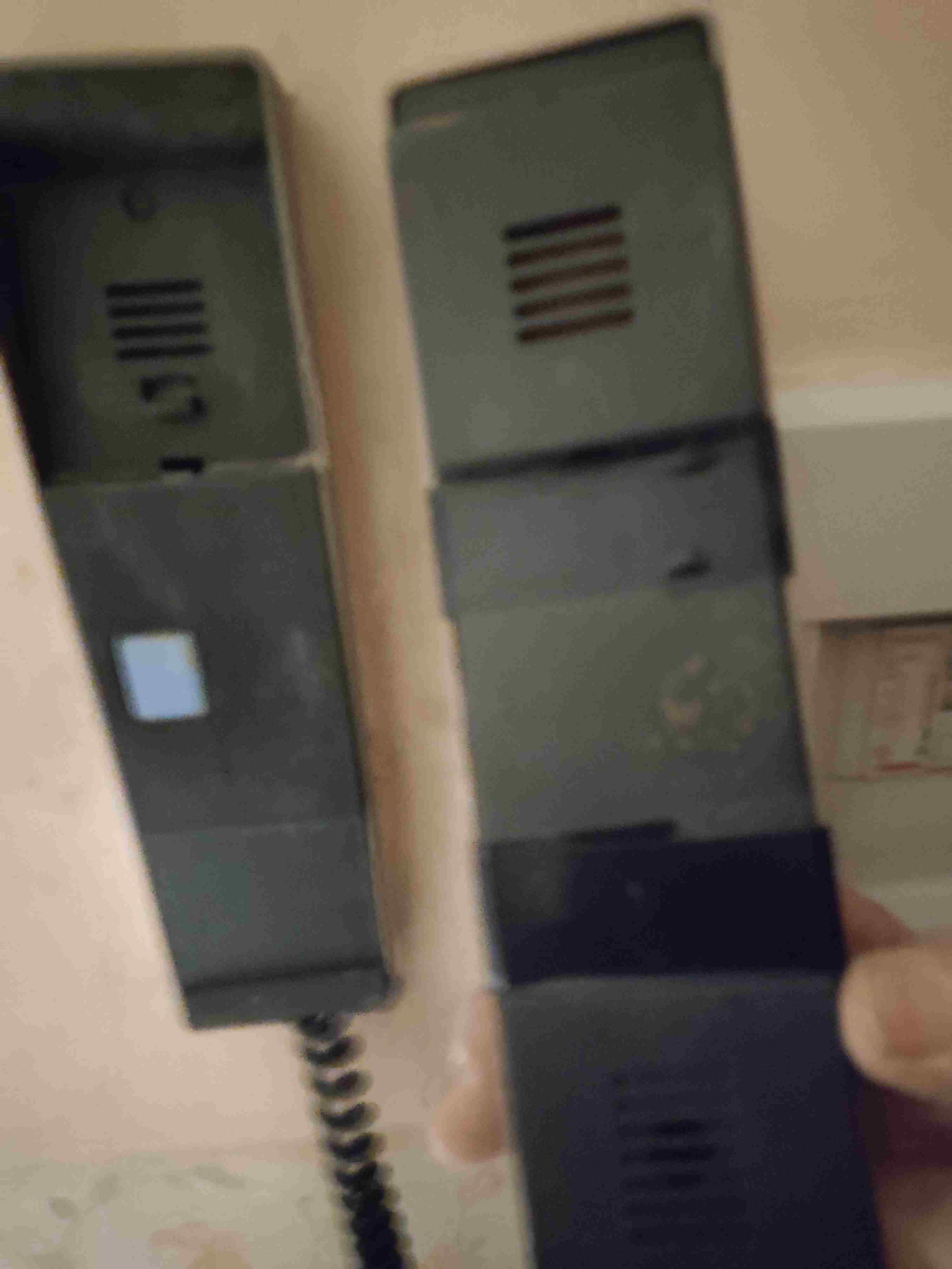

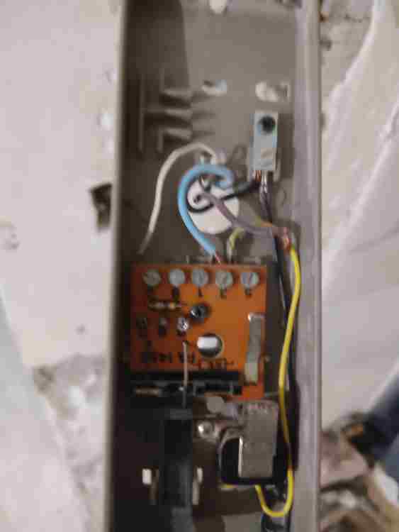

Sostituzione vecchio Farfisa con Comelit G104A
Sebastiano Mosca
Buongiorno
Cerco aiuto per sostituzione vecchio Farfisa di cui allego foto e schema,con Comelit G104A.
Ne capisco poco,per cui vi prego di spiegarmi elementarmente, magari abbinando i numeri del Farfisa con le lettere del Comelit.
Modificato: da Livio Migliaresi
modificato titolo con più adeguato
Almeno ti sei segnato il vecchio cablaggio del farfisa prima di smontarlo? Io non vedo nessun schema.
  • Livio Migliaresi changed the title to Sostituzione vecchio Farfisa con Comelit G104A
Sebastiano Mosca
Si hai ragione, provvedo subito
Sebastiano Mosca
Si hai ragione, provvedo subito
