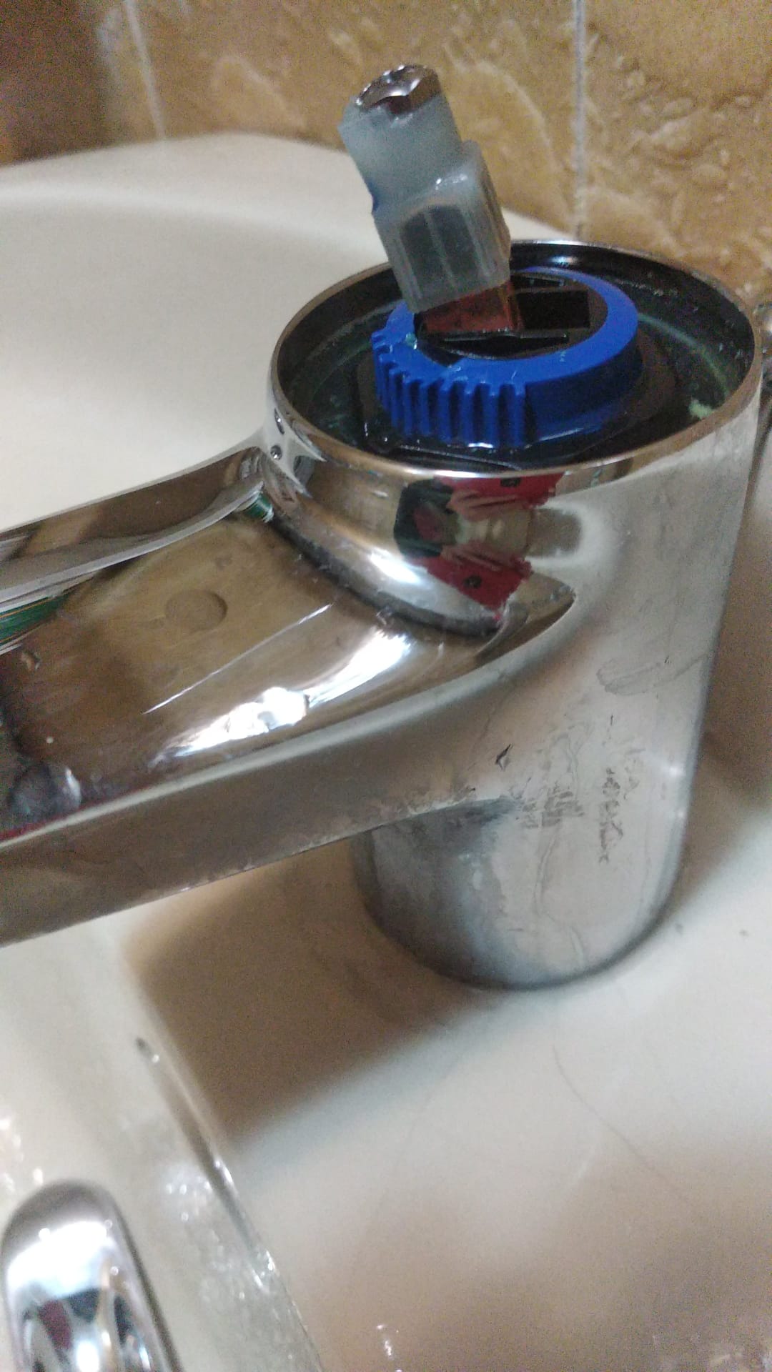

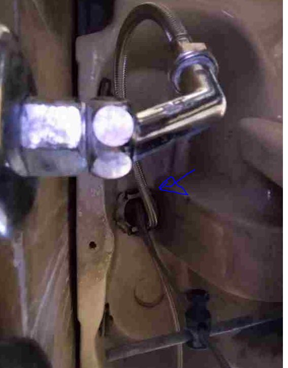

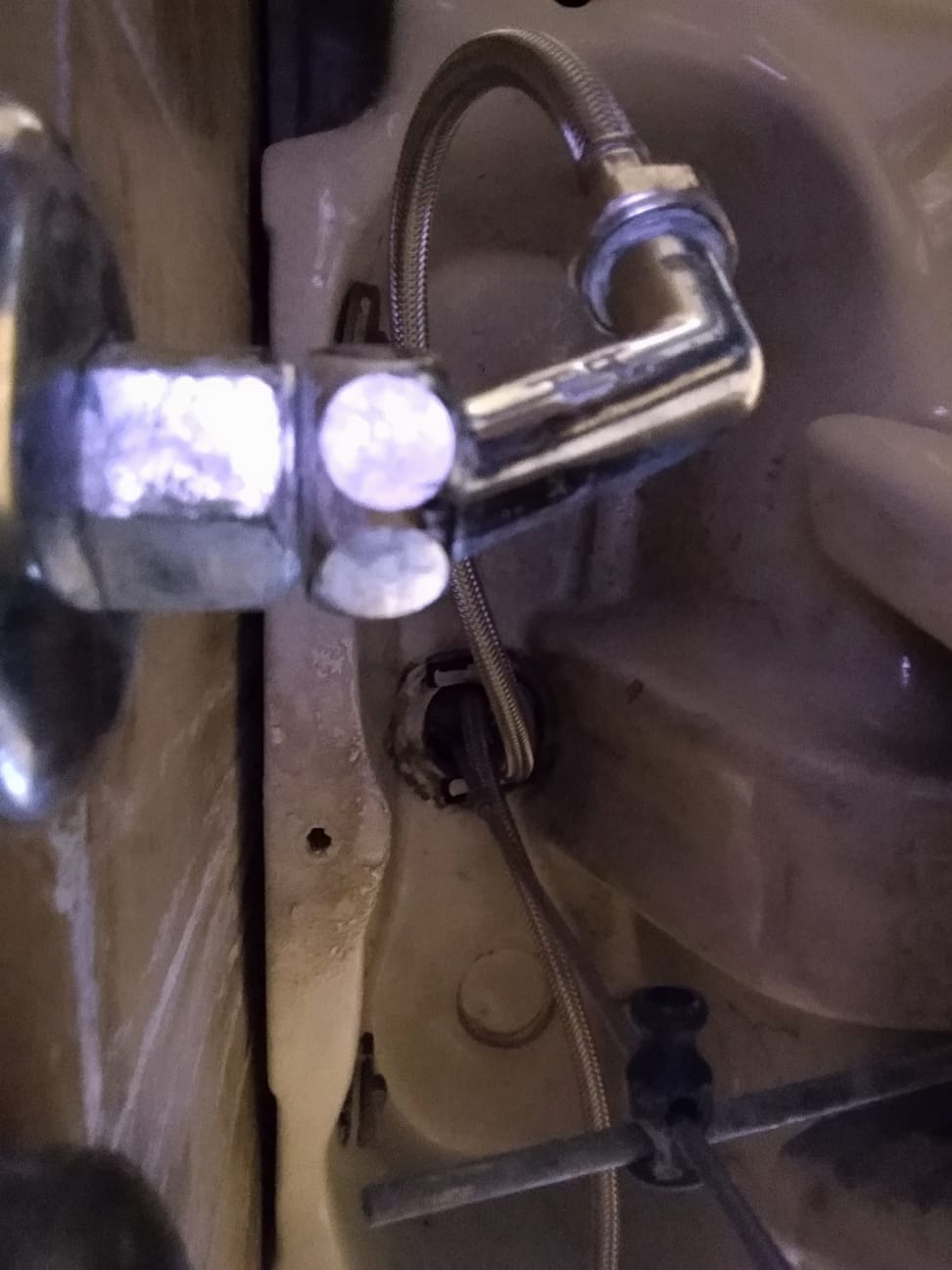

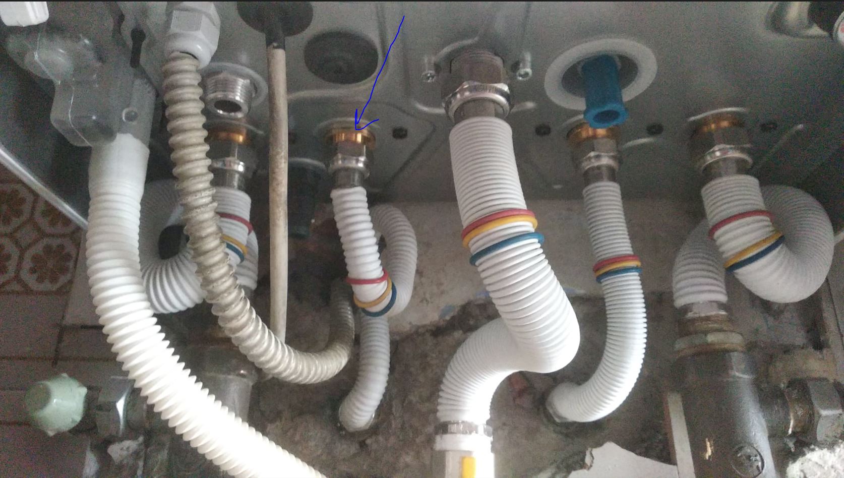

Massimo Gasparini Inserito: 21 gennaio 2023 Segnala Share Inserito: 21 gennaio 2023 (modificato) Buongiorno, di recente a casa dei miei genitori è stata sostituita la caldaia che serve anche per fornire ACS. Ho notato che girando completamente il miscelatore del lavabo sull acqua calda si sente un rumore strano giungere dal relativo raccordo flessibile che va al muro. Il rumore si sente solo ad una certa "portata" di acqua...perchè ad esempio aprendo l acqua calda in cucina scende il flusso e il rumore scompare. Cosi pure girando un po il miscelatore verso l acqua fredda. Avete idea di cosa potrebbe essere? Grazie infinite. Modificato: 21 gennaio 2023 da Massimo Gasparini Link al commento Condividi su altri siti More sharing options...
robertice Inserita: 21 gennaio 2023 Segnala Share Inserita: 21 gennaio 2023 Ciao Prova a mettere una molletta per i panni sul flessibile dell'acqua calda sotto la caldaia Oppure mentre esce acqua e senti il rumore prova a stringere con le mani il flessibile e senti se smette il rumore Link al commento Condividi su altri siti More sharing options...
Massimo Gasparini Inserita: 21 gennaio 2023 Autore Segnala Share Inserita: 21 gennaio 2023 Il flessibile acqua calda sotto caldaia è quello indicato in foto? L hanno appena sostituito, mi pare ben saldo e una molletta gli farebbe il solletico .... Il rumore proviene solo dal flessibile sotto il lavabo del bagno ....piegandolo un po non si sente piu ma si riduce il flusso. Quel miscelatore rispetto agli altri in casa da quando abbiamo diviso i contatori sembrava avere meno acqua, però rumore non si sentitiva. Non è che dipenda dalla pressione della caldaia? Il flessibile acqua calda sotto lavabo sembra quasi buttare fuori aria come una pentola a pressione o una gomma bucata... Link al commento Condividi su altri siti More sharing options...
Stefano Dalmo Inserita: 21 gennaio 2023 Segnala Share Inserita: 21 gennaio 2023 Potrebbe essere parzialmente ostruito o ripiegato male da ostruire il passaggio e la pressione lo fa vibrare . Posta una foto del flessibile incriminato . Ma se è ben messo e senza strozzatura ,penso vada smontato dall'attacco a muro e fatta uscire acqua a ritroso attraverso il rubinetto , mix con leva in posizione centrale e tappando l'uscita dal rubinetto . Un secchio sotto al flessibile appeso . Link al commento Condividi su altri siti More sharing options...
robertice Inserita: 21 gennaio 2023 Segnala Share Inserita: 21 gennaio 2023 55 minuti fa, Massimo Gasparini ha scritto: Non è che dipenda dalla pressione della caldaia In foto non si vede una chiusura dell'acqua prima della caldaia se sta più in basso ad incasso prova strozzare un pò e guarda se va via il rumore prova anche a vedere se migliora togliendo il rompigetto dal miscelatore Link al commento Condividi su altri siti More sharing options...
Massimo Gasparini Inserita: 21 gennaio 2023 Autore Segnala Share Inserita: 21 gennaio 2023 Ho caricato un video, provate a vedere se ci capite qualcosa... https://youtu.be/IsuZTyXuAmQ Link al commento Condividi su altri siti More sharing options...
robertice Inserita: 21 gennaio 2023 Segnala Share Inserita: 21 gennaio 2023 Hai un'ostruzione probabilmente sulla cartuccia, fai come ti ha consigliato Stefano Link al commento Condividi su altri siti More sharing options...
Stefano Dalmo Inserita: 21 gennaio 2023 Segnala Share Inserita: 21 gennaio 2023 E non hai fatto vedere se il flessibile è piegato sotto al lavabo🤷♂️ Visto pure che la calda sta montata a destra e non a sinistra Link al commento Condividi su altri siti More sharing options...
Massimo Gasparini Inserita: 21 gennaio 2023 Autore Segnala Share Inserita: 21 gennaio 2023 Ma può dipendere dal fatto che ho appena cambiato caldaia? Link al commento Condividi su altri siti More sharing options...
Massimo Gasparini Inserita: 21 gennaio 2023 Autore Segnala Share Inserita: 21 gennaio 2023 27 minuti fa, Stefano Dalmo ha scritto: E non hai fatto vedere se il flessibile è piegato sotto al lavabo🤷♂️ Visto pure che la calda sta montata a destra e non a sinistra Link al commento Condividi su altri siti More sharing options...
vincenzo barberio Inserita: 22 gennaio 2023 Segnala Share Inserita: 22 gennaio 2023 (modificato) 22 ore fa, Stefano Dalmo ha scritto: Salve Modificato: 22 gennaio 2023 da vincenzo barberio Link al commento Condividi su altri siti More sharing options...
Stefano Dalmo Inserita: 22 gennaio 2023 Segnala Share Inserita: 22 gennaio 2023 (modificato) Come previsto ! Il flessibile si strozza sotto l'attacco del mix . Perché essendo messo incrociato per la traiettoria obbligata , visto che gli attacchi a muro sono stati messi al contrario,. Questo si piega. Bisogna cambiare la traiettoria , magari girando la curva cromata al lato opposto . Controlla pure che non sia piegato sul perno che ferma il mix alla ceramica Modificato: 22 gennaio 2023 da Stefano Dalmo Link al commento Condividi su altri siti More sharing options...
robertice Inserita: 22 gennaio 2023 Segnala Share Inserita: 22 gennaio 2023 Quello che si vede piegato è a sx con gli attacchi invertiti è la fredda Almeno così mi sembra Link al commento Condividi su altri siti More sharing options...
Massimo Gasparini Inserita: 24 gennaio 2023 Autore Segnala Share Inserita: 24 gennaio 2023 (modificato) Quella indicata dalla freccia è la calda.... A dire la verità dal vivo non si percepisce la curvatura in foto... Ora sto provando a controllare la cartuccia...ma non si riesce a togliere la leva presumo per troppo calcare, e dire che sto rubinetto non ha piu di 3 anni. Modificato: 24 gennaio 2023 da Massimo Gasparini Link al commento Condividi su altri siti More sharing options...
Stefano Dalmo Inserita: 24 gennaio 2023 Segnala Share Inserita: 24 gennaio 2023 Scusa , ma io non capisco , cosa c'entra la cartuccia se tu muovi il flessibile e si toglie il rumore . Va bè , fai come credi. Link al commento Condividi su altri siti More sharing options...
Massimo Gasparini Inserita: 24 gennaio 2023 Autore Segnala Share Inserita: 24 gennaio 2023 (modificato) 1 ora fa, Stefano Dalmo ha scritto: Scusa , ma io non capisco , cosa c'entra la cartuccia se tu muovi il flessibile e si toglie il rumore . Va bè , fai come credi. Qui sopra Robertice scriveva "Hai un'ostruzione probabilmente sulla cartuccia" Il rumore si toglie quando muovo il flessibile piegandolo di modo da diminuire il flusso di acqua...anche se non apro del tutto la portata dell acqua calda il rumore sparisce. Resto dell idea che tutto dipenda dalla nuova caldaia di recente installata... Modificato: 24 gennaio 2023 da Massimo Gasparini Link al commento Condividi su altri siti More sharing options...
robertice Inserita: 24 gennaio 2023 Segnala Share Inserita: 24 gennaio 2023 Dal video che hai messo esce poca acqua dalla calda del lavabo Come esce la calda negli altri rubinetti? Link al commento Condividi su altri siti More sharing options...
robertice Inserita: 24 gennaio 2023 Segnala Share Inserita: 24 gennaio 2023 (modificato) Quando hai piegato il flessibile l'hai praticamente strozzato del tutto, il rumore è sparito perché è come se chiudevi il rubinetto Per tentativi devi cercare l'ostruzione Modificato: 24 gennaio 2023 da robertice Aggiunta Link al commento Condividi su altri siti More sharing options...
Massimo Gasparini Inserita: 25 gennaio 2023 Autore Segnala Share Inserita: 25 gennaio 2023 (modificato) Dal bidet e dalla vasca da bagno il flusso di acqua calda è sicuramente superiore rispetto a quello del lavandino. Ho notato il diminuire di acqua calda del lavabo un paio di anni fa in concomitanza della separazione dei contatori dell acqua. Il rumore invece lo avverto da quando ho sostituito la caldaia. Come scrive Robertice piegando il flessibile è calata ulteriormente la portata ed il rumore è sparito, cosi pure se non alzo tutta la leva. Modificato: 25 gennaio 2023 da Massimo Gasparini Link al commento Condividi su altri siti More sharing options...
Massimo Gasparini Inserita: 25 gennaio 2023 Autore Segnala Share Inserita: 25 gennaio 2023 Per non saper ne leggere ne scrivere un controllino alla cartuccia lo darei....ma che diavolo di chiave serve per aprire sto dado? Link al commento Condividi su altri siti More sharing options...
robertice Inserita: 25 gennaio 2023 Segnala Share Inserita: 25 gennaio 2023 Una chiave a tubo passante Link al commento Condividi su altri siti More sharing options...
