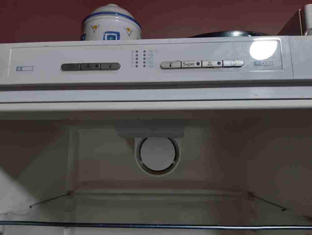

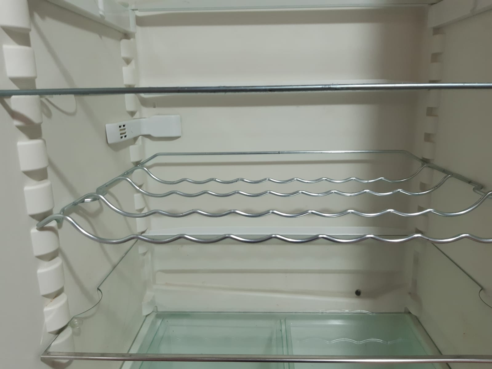

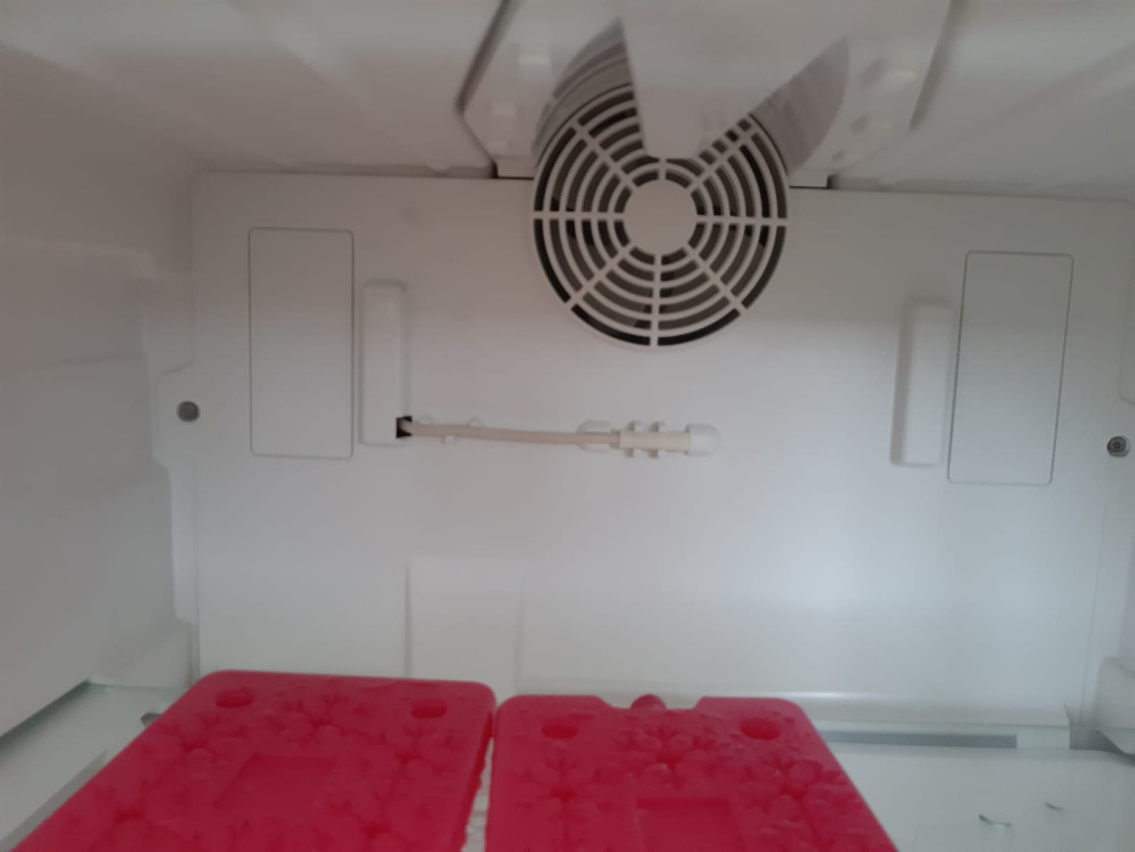

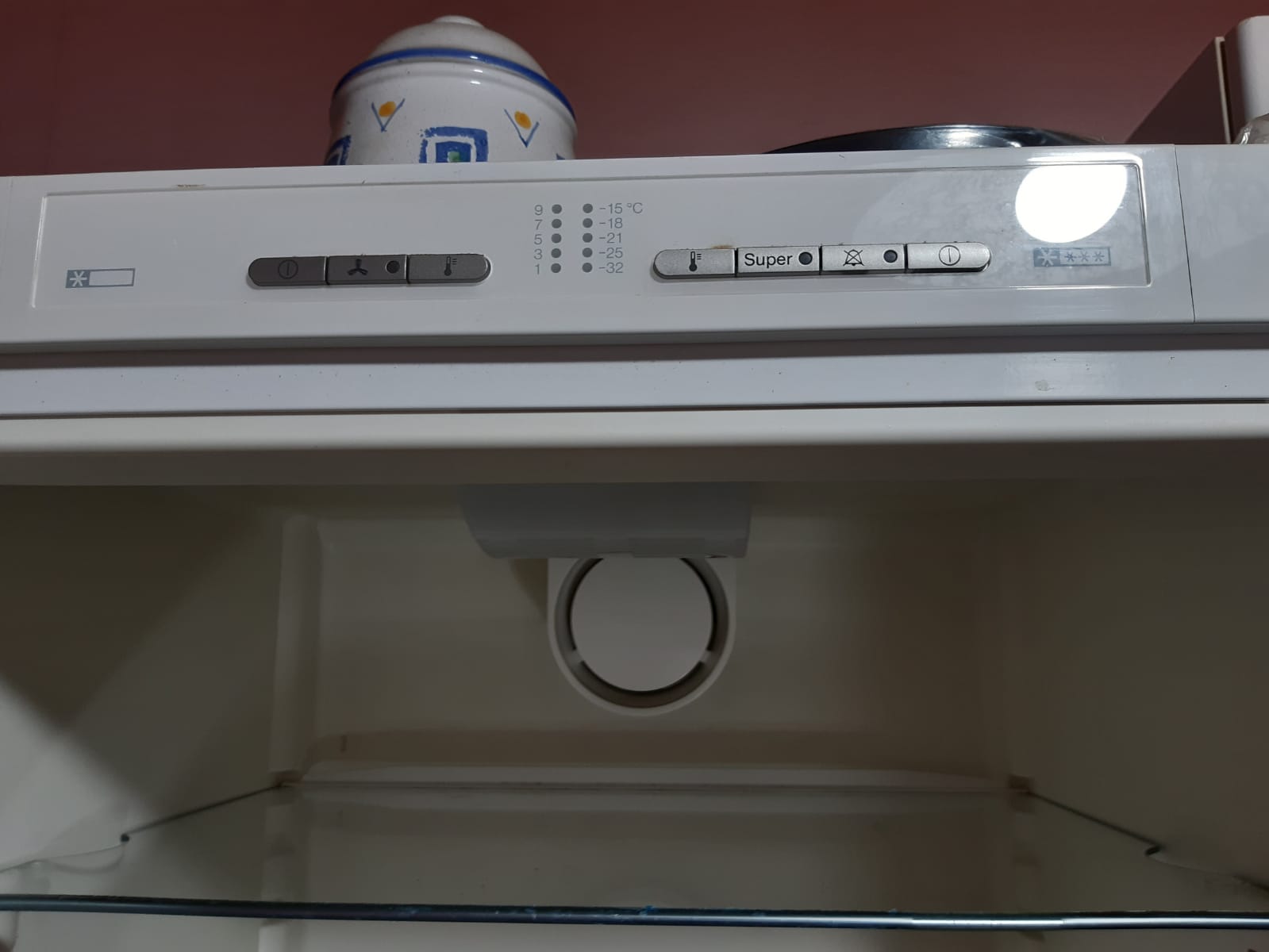

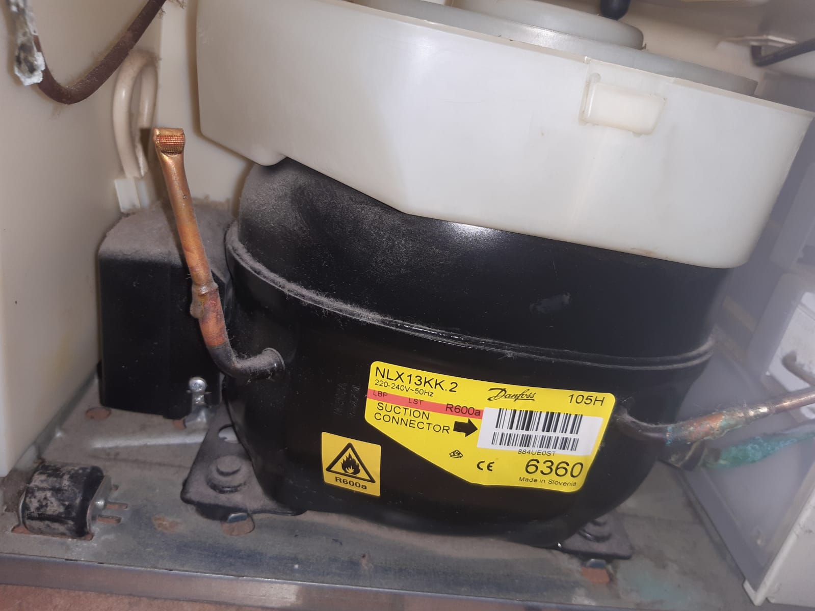

plozio Inserito: 22 gennaio 2023 Segnala Inserito: 22 gennaio 2023 Ho un frigo congelatore Miele Mod. KFN 12823 SD-1 la parte surgelatore funziona bene ma la parte frigo nonostante lo abbia messo al massimo (1) non mi sembra che raffreddi molto, tenendo conto che questa estate lo tenevo a (3). Prima era semplice controllare il regolatore della temperatura ma ora sono solo schede elettroniche, un consiglio. Grazie
michpao Inserita: 22 gennaio 2023 Segnala Inserita: 22 gennaio 2023 Controlla la sonda di temperatura, dovrebbe darti valore di 4,7kOhm.
Stefano Dalmo Inserita: 22 gennaio 2023 Segnala Inserita: 22 gennaio 2023 Essendo un no frost , prima fase , scongelamento forzato, arresto del frigo per 48 ore, tenendo entrambe le porte aperte , altrimenti eventuali accumuli di ghiaccio non si sciolgono . Dopodiché lo si riavvia e si segue che succede . Se si ripresenta il problema si deve smontare ed indagare sui vari componenti che fanno immettere aria fredda giù .
plozio Inserita: 22 gennaio 2023 Autore Segnala Inserita: 22 gennaio 2023 3 ore fa, michpao ha scritto: Controlla la sonda di temperatura, dovrebbe darti valore di 4,7kOhm. Ma dove la trovo 3 ore fa, Stefano Dalmo ha scritto: Essendo un no frost , prima fase , scongelamento forzato, arresto del frigo per 48 ore, tenendo entrambe le porte aperte , altrimenti eventuali accumuli di ghiaccio non si sciolgono . Dopodiché lo si riavvia e si segue che succede . Se si ripresenta il problema si deve smontare ed indagare sui vari componenti che fanno immettere aria fredda giù . Scusa lo scongelamento totale cosa dovrebbe produrre.
Ciccio 27 Inserita: 22 gennaio 2023 Segnala Inserita: 22 gennaio 2023 La liberazione di tutti i condotti, compreso quello di scolo dell'acqua di sbrinamento.
plozio Inserita: 22 gennaio 2023 Autore Segnala Inserita: 22 gennaio 2023 1 ora fa, Ciccio 27 ha scritto: La liberazione di tutti i condotti, compreso quello di scolo dell'acqua di sbrinamento. Scusa la mia poca conoscenza ma oltre a quello dello scolo quali altri ci sono. Grazie
Stefano Dalmo Inserita: 22 gennaio 2023 Segnala Inserita: 22 gennaio 2023 Quello che porta l'aria del congelatore al frigo , compreso l'evaporatore . Ma stai provvedendo a spegnerlo ?
plozio Inserita: 23 gennaio 2023 Autore Segnala Inserita: 23 gennaio 2023 9 ore fa, Stefano Dalmo ha scritto: Quello che porta l'aria del congelatore al frigo , compreso l'evaporatore . Ma stai provvedendo a spegnerlo ? Per quello devo aspettare mia moglie per i surgelati. Grazie
plozio Inserita: 25 gennaio 2023 Autore Segnala Inserita: 25 gennaio 2023 Questa mattina ho spento il frigorifero, bastano 48 ore.
Stefano Dalmo Inserita: 25 gennaio 2023 Segnala Inserita: 25 gennaio 2023 Tienilo con le porte aperte. , Dovrebbe bastare.
plozio Inserita: 26 gennaio 2023 Autore Segnala Inserita: 26 gennaio 2023 Scusate la mia ignoranza ma non si dovrebbe vedere un pò di acqua che scende, perchè è asciuttissimo.
Stefano Dalmo Inserita: 26 gennaio 2023 Segnala Inserita: 26 gennaio 2023 Nel raccoglitore posto nel vano motore ?
plozio Inserita: 26 gennaio 2023 Autore Segnala Inserita: 26 gennaio 2023 1 ora fa, Stefano Dalmo ha scritto: Nel raccoglitore posto nel vano motore ? Ribadisco la mia ignoranza ma nel raccoglitore vano motore non va l'acqua che proviene dal tubicino collegato al raccoglitore che si trova al centro del frigo e scarica le goccioline che si formano nel frigo.
fisica Inserita: 26 gennaio 2023 Segnala Inserita: 26 gennaio 2023 1 minuto fa, plozio ha scritto: ma nel raccoglitore vano motore non va l'acqua che proviene dal tubicino collegato al raccoglitore scusa ma è una affermazione o una domanda?
plozio Inserita: 26 gennaio 2023 Autore Segnala Inserita: 26 gennaio 2023 26 minuti fa, fisica ha scritto: scusa ma è una affermazione o una domanda? La mia è solo una domanda per capire. Il 22/1/2023 alle 22:52 , Stefano Dalmo ha scritto: Quello che porta l'aria del congelatore al frigo , compreso l'evaporatore . Ma stai provvedendo a spegnerlo ? Non trovando acqua nel frigo dovuta allo scongelamento del condotto che porta l'aria del congelatore al frigo mi domandavo dove andasse a finire, ora grazie al Sig Stefano ho scoperto che anche questa va nel raccoglitore del vano motore, come quella di scolo dell'acqua di sbrinamento.
plozio Inserita: 27 gennaio 2023 Autore Segnala Inserita: 27 gennaio 2023 Ieri sera ho smontato il pannello interno del surgelatore e sulla serpenti non vi erano tracce di ghiaccio, ho riattivato il frigo ma la parte superiore persisteva a non partire, nel pomeriggio sono andato in un centro di assistenza che ripara elettrodomesti e mi ha riferito che loro non possono riparare i Miele perchè la casa costruttrice non fornisce loro i ricambi e pertanto mi devo rivolgere ad un centro assistenza autorizzato. Sono andato a casa e ho smontato il pannellino dove c'è il sensore, poi ho smontato il blocco luci e ventola e li sotto c'è un forellino che mi avevano detto al centro assistenza, con una spilletta ho pulito i buchino, rimontato tutto ho acceso il frigo e questi si è messo a funzionare, fino ad arrivare ad una temperatura di 5°. per una maggiore conferma ho riaperto la porta per fa diminuire la temperatura interna e vedere se riattaccava ma questo non è successo in pratica non rifunziona più.
Stefano Dalmo Inserita: 27 gennaio 2023 Segnala Inserita: 27 gennaio 2023 Se alle parole associ delle foto , magari si capisce di più cosa vedi e cosa controlli , altrimenti mi risulta troppo difficile seguirti .
plozio Inserita: 28 gennaio 2023 Autore Segnala Inserita: 28 gennaio 2023 Prima di provarlo avevo rimontato tutto.
Stefano Dalmo Inserita: 28 gennaio 2023 Segnala Inserita: 28 gennaio 2023 Ecco ! Qui in questo caso stiamo parlando di un combinato no frost -statico . Il congelatore è no frost , mentre il frigo è statico , e il gas gli affluisce dalla valvola ad impulsi posta nel vano motore ,. Comandata dalla scheda attraverso il sensore posto nel vano frigo , sulla parete di sinistra . Questo frigo raffredda attraverso l'evaporatore Posto sulla parete frontale , ed è schiumato , cioè nascosto . Quindi tu dovresti vedere che la parete formi della brina ghiacciata . La vedi che si forma e poi si sbrina?
plozio Inserita: 28 gennaio 2023 Autore Segnala Inserita: 28 gennaio 2023 No la parte frigo non forma nulla fatta eccezione di ieri sera che per un pò ha funzionato e poi ha smesso.
Stefano Dalmo Inserita: 28 gennaio 2023 Segnala Inserita: 28 gennaio 2023 Quindi se metti la mano sulla parete frontale non c'è gelo ? Se il motore è in moto prova a fare questa prova. Spegni il congelatore e attacca solo il frigo .vedi che succede. Se manca gas nel circuito , dovrebbe funzionare , fai sapere.
plozio Inserita: 29 gennaio 2023 Autore Segnala Inserita: 29 gennaio 2023 (modificato) 14 ore fa, Stefano Dalmo ha scritto: Quindi se metti la mano sulla parete frontale non c'è gelo ? Se il motore è in moto prova a fare questa prova. Spegni il congelatore e attacca solo il frigo .vedi che succede. Se manca gas nel circuito , dovrebbe funzionare , fai sapere. Sinceramente non ho idea di come si spegne il congelatore e tenere acceso il frigo, dal pannello0 superiore se tengo premuto il tasto per lo spegnimento del surgelatore mi chiude anche il frigo se chiudo il frigo mi chiude anche il surgelatore. Modificato: 29 gennaio 2023 da plozio
plozio Inserita: 29 gennaio 2023 Autore Segnala Inserita: 29 gennaio 2023 Con un pò di pazienza e il libretto di uso e manutenzione ho capito che se accendo con il tasto di destra si attiva la funzione gelo e frigo mentre se successivamente spingo il tasto on-off di sinistra spengo solo il frigo ma la possibilità di mantenere acceso la sezione frigo e spegnere quella gelo non mi sembra possibile. Il libretto spiega che è fatto per chi va in vacanza e vuole sbrinare la sezione frigo e mantenere il congelatore.
Stefano Dalmo Inserita: 29 gennaio 2023 Segnala Inserita: 29 gennaio 2023 Fai una cosa , spegni il lato frigo , aspetta che si fermi il motore ,il che significa che il congelatore in quel momento non richiederà afflusso di gas e dopo 5 minuti avvia il lato frigo . Vedi se riparte il motore , se la parete frontale si ghiaccia , vedi meglio appoggiando la mano.
plozio Inserita: 29 gennaio 2023 Autore Segnala Inserita: 29 gennaio 2023 3 ore fa, Stefano Dalmo ha scritto: Fai una cosa , spegni il lato frigo , aspetta che si fermi il motore ,il che significa che il congelatore in quel momento non richiederà afflusso di gas e dopo 5 minuti avvia il lato frigo . Vedi se riparte il motore , se la parete frontale si ghiaccia , vedi meglio appoggiando la mano. Eseguita la procedura ma la parte frigo non fredda.
