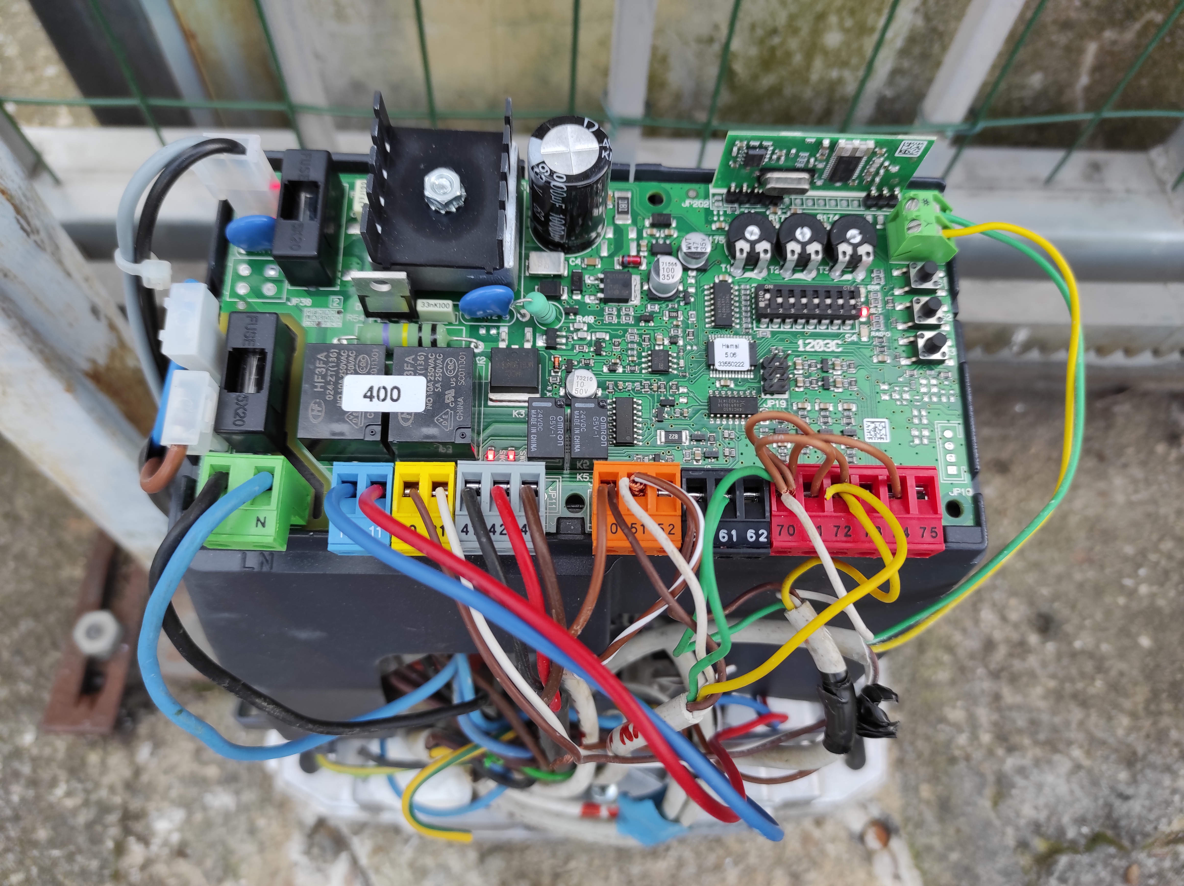

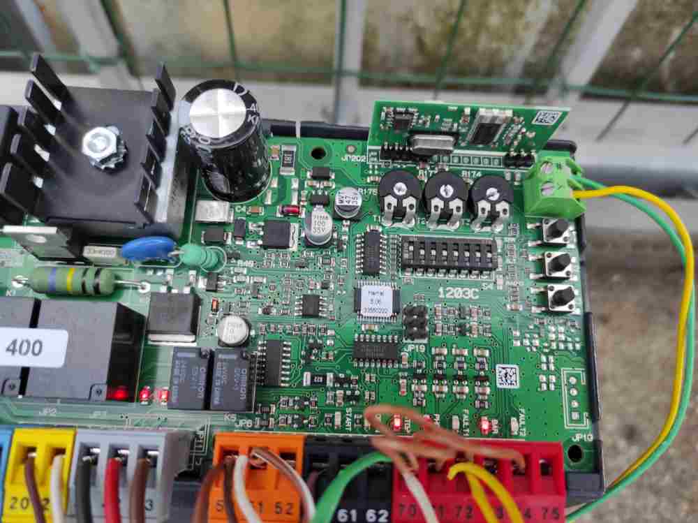

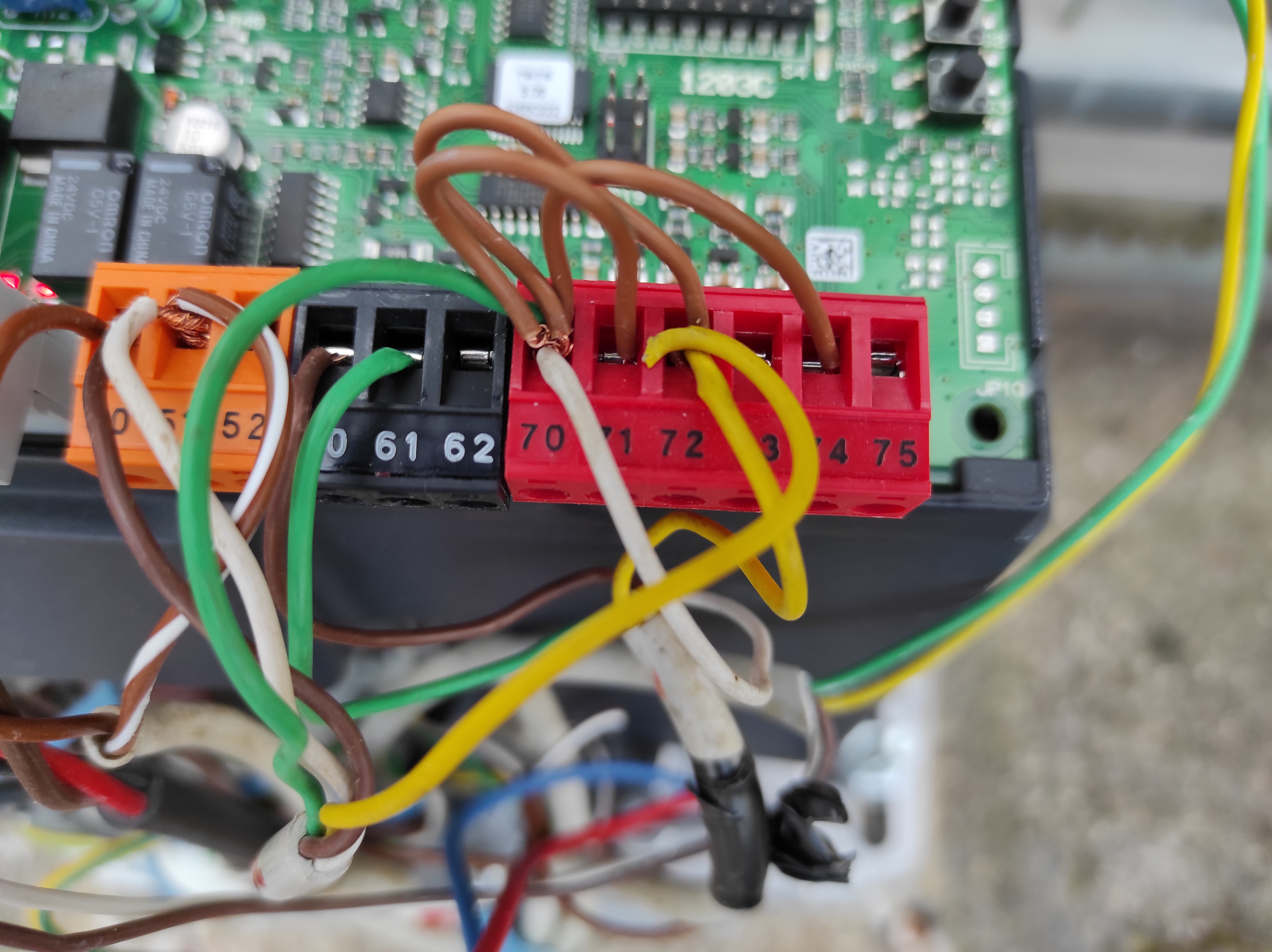

Motore Bft Deimos A400 con scheda Hamal programmazione
Ho sostituito un vecchio motore Fadini con un Deimos A400 ed ho effettuato il collegamento dei cavi come previsto dal manuale. Riscontro alcune anomalie. 1. Non si accende il lampeggiante 2. Se tolgo il ponticello tra i morsetti 70 e 72 il cancello non si muove. Con il predetto ponte il movimento funziona regolarmente ma sono disattivate le fotocellule e il lampeggiante non funziona ho inserito su On i PIN 2-3-5 ...ma nulla. Ho settato il movimento con S3 (5secondi) ed è andato tutto regolare e poi S2 (5 secondi) ma non succede nulla ovvero se tolgo il ponticello non si aziona il movimento altrimenti no. Avevo già letto di questi problemi in altre discussioni ma non è stata indicata la soluzione...qualcuno può aiutarmi?
