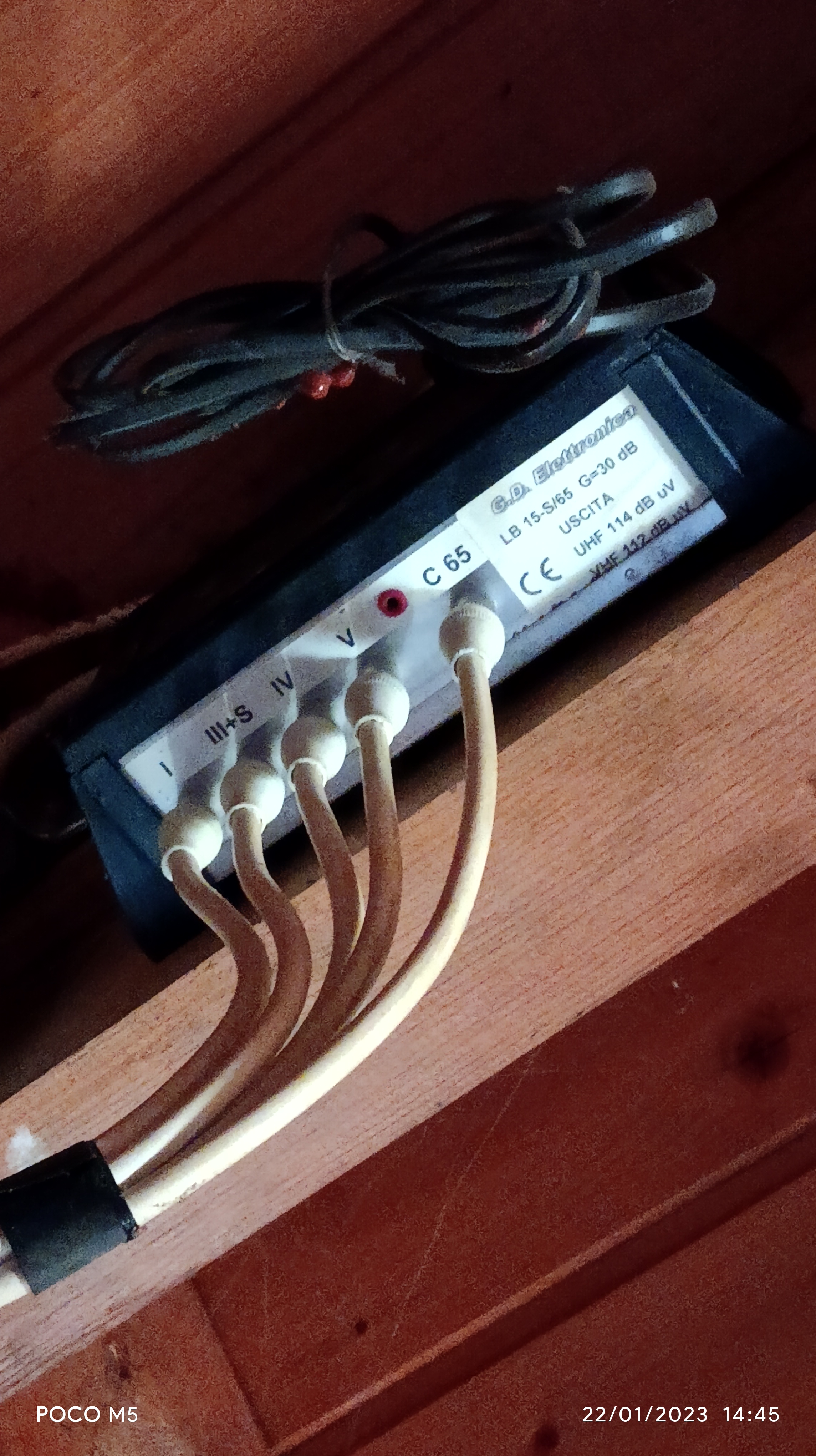

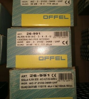

benz738 Inserito: 22 gennaio 2023 Segnala Share Inserito: 22 gennaio 2023 Buongiorno a tutti, Vivo in una casa singola, e da qualche mese il centralino dell'antenna ha cominciato a fare un ronzio abbastanza fastidioso. Dato che lavoro qui, ci passo molto tempo, e questo rumore comincia a darmi "leggermente" fastidio. Ho trovato su internet dei componenti che sembrano compatibili, ma non essendo un antennista, prima di fare acquisti a vuoto vorrei chiedere un parere a chi è del mestiere. Allego una foto del componente da sostituire: premetto che a parte il ronzio, sembra funzionare ancora bene. Prima di installare i decoder qualche mese fa, avevamo dei problemi di ricezione su alcuni canali (si vedevano a quadrettoni, fischi vari); però appunto, dopo l'installazione dei decoder è andato tutto a posto. La casa è abbastanza recente, è degli anni 2000 circa, e nelle scatole di derivazione di ogni piano c'è uno splitter con 4 uscite. Penso che oltre alla centralina, dovrò cambiare la spina dei cavi coassiali, in quanto ho visto che le nuove centraline non hanno più "il vecchio tipo". Ringrazio in anticipo chiunque mi voglia dare una mano! Link al commento Condividi su altri siti More sharing options...
felix54 Inserita: 22 gennaio 2023 Segnala Share Inserita: 22 gennaio 2023 Se vuoi sostituire il centralino devi dirci dove ti trovi. Link al commento Condividi su altri siti More sharing options...
benz738 Inserita: 22 gennaio 2023 Autore Segnala Share Inserita: 22 gennaio 2023 Gallarate, provincia di Varese, grazie Link al commento Condividi su altri siti More sharing options...
felix54 Inserita: 22 gennaio 2023 Segnala Share Inserita: 22 gennaio 2023 (modificato) La lista dell'attuale ricezione del tuo paese è quella che trovi qui di seguito: https://www.otgtv.it/lista.php?code=VADA&posto=Gallarate Delle tue attuali 5 antenne, 3 vanno eliminate e sono quelle collegate sugli ingressi di I banda, quella di III banda e quella collegata sull' ingresso 65. Ne rimangono due che sono orientate sul Monte Penice e su Valcava. Nei vecchi impianti come il tuo, l'antenna di IV banda serviva per i canali Rai e l'altra, di V banda per tutto il resto. Oggi, però, una suddivisione fra IV e V banda ha poco senso e bisogna intervenire in due possibili modi. Seguendo la lista allegata bisogna capire se ci si può accontentare di ricevere tutto il possibile con una sola antenna puntata, a scelta, su uno o sull'altro ripetitore. Se c'è un ripetitore che trasmette tutto ciò che può essere di interesse, il lavoro da fare è semplice ed economico. Se risulta indispensabile ricevere canali da entrambi, il lavoro è un più complesso e costoso. In ogni caso, l'antenna o le antenne andrebbero sostituite per almeno due motivi che sono l'età e la probabile escursione di frequenza limitata in un caso per la sola banda IV e l'altra per la sola V. P.S. il ripetitore di Monte Calenzone è ricevibile con la stessa antenna che riceve dal Penice. Modificato: 22 gennaio 2023 da felix54 Link al commento Condividi su altri siti More sharing options...
benz738 Inserita: 22 gennaio 2023 Autore Segnala Share Inserita: 22 gennaio 2023 Ti ringrazio per la risposta esauriente. Immaginavo che l'impianto avesse bisogno di qualche cambiamento, diciamo che sarebbe sufficiente vedere i canali RAI e Mediaset principali, tutto il resto sarebbe un plus. Sicuramente non ho le competenze per cambiare antenne, quindi punterei su una soluzione temporanea, da utilizzare un annetto fino a quando si farà l'aggiornamento completo dell'impianto. C'è la possibilità di trovare un componente che sia compatibile con la configurazione attuale, in modo da continuare a vedere i canali di cui parlavo prima? Sicuramente le antenne verranno cambiate, anche perché corvi e gazze ladre hanno staccato alcuni elementi da un antenna (penso sia la VHF). Perdona l'ignoranza, ma il cavo segnato come C65 non dovrebbe essere l'uscita della centralina? E' l'unico senza trimmer per regolare il guadagno.. 🙂 Grazie ancora Link al commento Condividi su altri siti More sharing options...
felix54 Inserita: 22 gennaio 2023 Segnala Share Inserita: 22 gennaio 2023 (modificato) 2 ore fa, felix54 ha scritto: Oggi, però, una suddivisione fra IV e V banda ha poco senso e bisogna intervenire in due possibili modi. Scusami, dal cell non mi ero accorto che la situazione è meno complessa di quanto sembrava. E' sufficiente un centralino con ingressi di IV e V banda con la particolarità che il mux 36 che fa parte della IV banda possa transitare dall'ingresso di V. Sull'ingresso di IV banda collegherai l'antenna puntata sul Penice dalla quale riceveri i mux 22,23,25,26,30 e 34. Sull'ingresso di V collegherai l'antenna puntata su Valcava dalla quale riceverai i mux dal 36 al 40. Ora, senza sapere come è fatto l'impianto di distribuzione, i può consigliarti soltanto un centralino da 30 dB di guadagno. Abbiamo scritto insieme, leggi questo post prima di proseguire con le domande Modificato: 22 gennaio 2023 da felix54 Link al commento Condividi su altri siti More sharing options...
benz738 Inserita: 22 gennaio 2023 Autore Segnala Share Inserita: 22 gennaio 2023 Che fortuna! 😄 L'impianto di distribuzione dovrebbe essere fatto così: l'uscita della centralina è un singolo cavo, che parte dal sottotetto e passa dai vari piani della casa: ogni piano ha uno splitter (passivo, da 4 uscite penso), e questo è tutto. Come dicevo il C65 che si vede in foto penso sia l'uscita della centralina - i cavi che si vedono in foto sono tutto ciò che è collegato, nella parte superiore non c'è altro. Comunque ottima notizia se la soluzione che serve è più semplice, ho provato a fare una ricerca e penso di aver trovato qualche ricambio che possa andare bene, solo che non saprei cosa guardare per cercare questo che dicevi: "ingressi di IV e V banda con la particolarità che il mux 36 che fa parte della IV banda possa transitare dall'ingresso di V". Link al commento Condividi su altri siti More sharing options...
felix54 Inserita: 22 gennaio 2023 Segnala Share Inserita: 22 gennaio 2023 (modificato) Riprendo dai commenti del tuo post contemporaneo al mio. 2 ore fa, benz738 ha scritto: Perdona l'ignoranza, ma il cavo segnato come C65 non dovrebbe essere l'uscita della centralina? E' l'unico senza trimmer per regolare il guadagno.. 🙂 C'è qualcoa di ambiguo nelle serigrafie riportate sul centralino perchè a parte la scritta C65 in corispondenza di un connettore che fa pensare ad un ingresso di canale, in questo caso, il 65, anche la targhetta con tutti i dati tecnici riporta LB 15-S/65. Sul web non ho trovato nulla riguardo quel componente, nè di altri dello stesso produttore.per cui non ho idea di cosa significhi "C65" in loco di un connettore di uscita... 2 ore fa, benz738 ha scritto: L'impianto di distribuzione dovrebbe essere fatto così: l'uscita della centralina è un singolo cavo, che parte dal sottotetto e passa dai vari piani della casa: ogni piano ha uno splitter (passivo, da 4 uscite penso), e questo è tutto. Se ci atteniamo alla taglia dell'attuale amplificatore non ci sbagliamo, per cui la ricerca va fatta fra gli amplificatori da 30 dB di guadagno. 2 ore fa, benz738 ha scritto: non saprei cosa guardare per cercare questo che dicevi: "ingressi di IV e V banda con la particolarità che il mux 36 che fa parte della IV banda possa transitare dall'ingresso di V". Partiamo dagli albori della banda televisiva UHF. Essa comprendeva i canali (oggi mux) dal 21 al 69 uddivisi in due semibande dove la IV banda comprendeva i canali dal 21 al 37 e la V comprendeva i canali dal 38 al 69. Fra le due bande c'èra il cosiddetto "taglio" che era un "buco" fra IV e V, che solitamente non faceva tranitare i canali 36 e 37 da nessuno degli ingressi. Negli ultimi anni, la banda UHF è stata massacrata dalla telefonia il che ci ha portati ad avere, in prima battuta, la riduzione del range a 21-60, sino all'attuale 21-48. Nel frattempo, è scaturita l'esigenza di sconvolgere il concetto di IV e V che ha costretto i produttori a modificare i range e ad oggi abbiamo canali di IV che devono transitare dall'ingresso di V per poter continuare ricevere tutto il possibile. Detto questo, il centralino che serve a te deve avere un range di IV banda che va dal mux 21 al mux 34 mentre quello di V deve andare dal 36 al 48. Detto ciò, dicci quali prodotti hai trovato e vediamo se si possono usare. Modificato: 22 gennaio 2023 da felix54 Link al commento Condividi su altri siti More sharing options...
felix54 Inserita: 23 gennaio 2023 Segnala Share Inserita: 23 gennaio 2023 (modificato) 17 ore fa, felix54 ha scritto: Detto ciò, dicci quali prodotti hai trovato e vediamo se si possono usare. Se non hai trovato altro, ti segnalo il 28-119/34-36/5G Offel http://www.offel.it/upload/prodotti/allegati/schede-tecniche/DataSheet_28-119_34-36_IT.pdf Nel caso usassi quel modello, non seguire lo schema Offel che prevede un'antenna collegata in IV banda ed una in UHF. Usa soltanto gli ingessi di IV e V banda. Modificato: 23 gennaio 2023 da felix54 Link al commento Condividi su altri siti More sharing options...
benz738 Inserita: 23 gennaio 2023 Autore Segnala Share Inserita: 23 gennaio 2023 Ciao Felix54, Ti ringrazio di nuovo per la spiegazione, anche se non sono un antennista fa sempre piacere imparare qualcosa di nuovo. Comunque hai ragione, anche secondo me c'è qualcosa di strano nella centralina montata ora. La butto lì, non è che III+S sta a indicare III+Sat? A dirla tutta, è un vero casino trovare queste centraline, devo rimandare la ricerca a domani perché ora non ce la fò x_X (e sto cercando il modello che mi hai indicato) Link al commento Condividi su altri siti More sharing options...
felix54 Inserita: 23 gennaio 2023 Segnala Share Inserita: 23 gennaio 2023 9 minuti fa, benz738 ha scritto: Comunque hai ragione, anche secondo me c'è qualcosa di strano nella centralina montata ora. La butto lì, non è che III+S sta a indicare III+Sat? No, la scritta III+S significa banda III + banda S che è un'ulteriore estensione della banda VHF. 13 minuti fa, benz738 ha scritto: A dirla tutta, è un vero casino trovare queste centraline, devo rimandare la ricerca a domani perché ora non ce la fò x_X (e sto cercando il modello che mi hai indicato) Telefona direttamente alla Offel e ti sapranno dire, in base alla zona in cui ti trovi, dove poter acquistare i loro prodotti: http://www.offel.it/ita/Azienda Link al commento Condividi su altri siti More sharing options...
benz738 Inserita: 23 gennaio 2023 Autore Segnala Share Inserita: 23 gennaio 2023 1 minuto fa, felix54 ha scritto: No, la scritta III+S significa banda III + banda S che è un'ulteriore estensione della banda VHF. Capito, ieri avevo letto nel glossario del forum che S è una banda tra 2,7 e 3,5 Ghz 1 minuto fa, felix54 ha scritto: Telefona direttamente alla Offel e ti sapranno dire, in base alla zona in cui ti trovi, dove poter acquistare i loro prodotti: http://www.offel.it/ita/Azienda Questo è quanto ho trovato, il nome principale è diverso, ma nella descrizione vedo il modello che mi hai linkato. Se non va bene telefonerò domani ... : https://www.boutiquedellelettronica.it/centralini-tv/14740-CENTRALINO-PER-INTERNO-INGRESSO-VHF-21-34-36-60-21-60-GUADAGNO-33-dB-12-VOLT-123-dBuV.html Link al commento Condividi su altri siti More sharing options...
felix54 Inserita: 24 gennaio 2023 Segnala Share Inserita: 24 gennaio 2023 (modificato) Quello al tuo link è lo stesso centralino ma la banda UHF è estesa sino al canale 60. Se vai a leggere nei dettagli, trovi la stessa sigla senza il suffisso 5G. Volendo puoi prendere anche quello e se mai avessi problemi dovuti al 5G potrai sempre mettere un filtro aggiuntivo Modificato: 24 gennaio 2023 da felix54 Link al commento Condividi su altri siti More sharing options...
benz738 Inserita: 24 gennaio 2023 Autore Segnala Share Inserita: 24 gennaio 2023 13 minuti fa, felix54 ha scritto: Quello al tuo link è lo stesso centralino ma la banda UHF è estesa sino al canale 60. Volendo puoi prendere anche quello e se mai avessi problemi dovuti al 5G potrai sempre mettere un filtro aggiuntivo Il filtro se non ho visto male viene altri ~15€, preferisco trovare un componente che vada bene così com'è. Laem: Centralino LAEM WMX/4/1345U - AntennaCenter Questo è compatibile? Mi sembra che abbia la stessa configurazione dell'attuale (su ebay l'ho trovato a 35) Link al commento Condividi su altri siti More sharing options...
felix54 Inserita: 24 gennaio 2023 Segnala Share Inserita: 24 gennaio 2023 12 ore fa, benz738 ha scritto: Il filtro se non ho visto male viene altri ~15€, preferisco trovare un componente che vada bene così com'è. Indipendentemente dalle caratteristiche elencate che sono incomplete, non mi è chiaro il tuo discorso. Il modello Offel costa 90 Euro e tu hai aggiunto gistamente 15 di filtro per un totale di 105. Il modello Laem costa 129 ma tu vuoi prenderlo su Ebay a 35. Io non opterei per quel modello, sia perchè non sono specificati i tagli di banda IV e V, che sono nel tuo casso importantissimi, e sia per il prezzo troppo basso. Aggiungo che essendo 40 dB di guadagno, sarai costretto ad regolare il trimmer verso il baso di circa 10 dB, il che potrebbe influire sulla figura di rumore. Link al commento Condividi su altri siti More sharing options...
snipermosin Inserita: 9 febbraio 2023 Segnala Share Inserita: 9 febbraio 2023 Di centralini da interno con IV e V separata (21-32 / 34....) se ne trovano. A dire il vero c'è qualche modello Offel fuori produzione, modello dalle ottime caratteristiche e prezzo molto allettante, pero' occorre installare un filtro 5G perchè la banda UHF si estende al 69, questi filtri si trovano a 20 euro spediti. Basta digitare Offel 26-991 su e-bay Un esempio: Link al commento Condividi su altri siti More sharing options...
felix54 Inserita: 9 febbraio 2023 Segnala Share Inserita: 9 febbraio 2023 Grande, sniper! Tu sapevi che io con gli acquisti antennistici sul web non ci vado d'accordo e hai dato una possibiità in più a @benz738 Link al commento Condividi su altri siti More sharing options...
snipermosin Inserita: 9 febbraio 2023 Segnala Share Inserita: 9 febbraio 2023 Nemmeno io sono molto propenso ad acquistare in rete, preferisco andare in negozio sempre se trovo il prodotto senza essere fregato sul prezzo. Poi ci sono occasioni dove ti accorgi che ti costa meno acquistare in rete e trovi esattamente cio' che cerchi. Link al commento Condividi su altri siti More sharing options...
felix54 Inserita: 10 febbraio 2023 Segnala Share Inserita: 10 febbraio 2023 (modificato) 18 ore fa, snipermosin ha scritto: Poi ci sono occasioni dove ti accorgi che ti costa meno acquistare in rete e trovi esattamente cio' che cerchi. A rileggere i vari post, mi è venuto in mente che quando l'utente aveva proposto lui stesso un centralino 21-60 gli avevo detto che, alla peggio, sarebbe servito un fitro aggiuntivo e la sua risposta fu: Il 24/1/2023 alle 00:29 , benz738 ha scritto: Il filtro se non ho visto male viene altri ~15€, preferisco trovare un componente che vada bene così com'è. Laem: Centralino LAEM WMX/4/1345U Questo è compatibile? Mi sembra che abbia la stessa configurazione dell'attuale (su ebay l'ho trovato a 35) Viene da sè che anche questa è una situazione da "botte piena e moglie ubriaca" perchè si vorrebbe un prodotto "friggi e magna" senza spendere troppo. Vedremo, per ora, l'autore del thread non si connette al forum dal 24 gennaio ma potrebbe anche essere passato a leggere senza loggarsi. Sta di fatto che loggato oppue no, se ha letto non ha replicato... Modificato: 10 febbraio 2023 da felix54 Link al commento Condividi su altri siti More sharing options...
snipermosin Inserita: 12 febbraio 2023 Segnala Share Inserita: 12 febbraio 2023 Venendo al tuo appunto sull'aggiunta del componente, e considerando il costo del centralino di 25 euro, il totale comunque sarebbe ben al di sotto di un centralino di nuova generazione di pari prestazioni. Aspettiamo che passi l'utente a leggere..... Link al commento Condividi su altri siti More sharing options...
felix54 Inserita: 13 febbraio 2023 Segnala Share Inserita: 13 febbraio 2023 Sicuramente non mi sono ben spiegato. Di fronte all'ipotesi di avere il filtro esterno, l'utente ha detto che ne preferiva uno già completo di filtro ed è perciò che sostengo che deve decidere se vuol risparmiare oppure prenderne uno già completo. Da qui, l'improbabile situazione che permetterebbe la botte piena e la moglie ubriaca. Link al commento Condividi su altri siti More sharing options...
