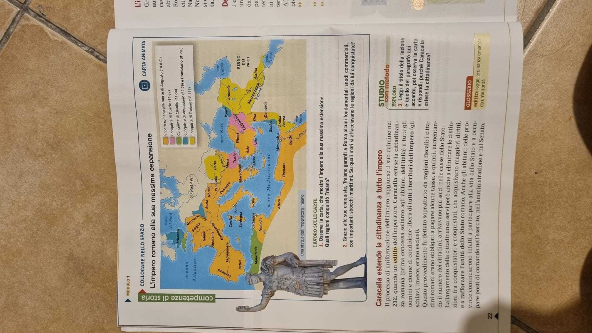

cristina hanel Inserito: 23 gennaio 2023 Segnala Share Inserito: 23 gennaio 2023 Link al commento Condividi su altri siti More sharing options...
Fulvio Persano Inserita: 23 gennaio 2023 Segnala Share Inserita: 23 gennaio 2023 Ciao cristina hanel e benvenuta. Almeno un saluto, all'esordio, sarebbe quantomeno carino. Inoltre, la foto che hai postato che significato ha/avrebbe? Link al commento Condividi su altri siti More sharing options...
cristina hanel Inserita: 6 febbraio 2023 Autore Segnala Share Inserita: 6 febbraio 2023 ciao fulvio, piacere! scusa hai ragione, ma non utilizzo mai i forum e non conosco le regole della buona educazione evidentemente neanche mi ero accorta di aver postato una foto, ma colgo l'occasione per chiedere quale foto devo postare.... Link al commento Condividi su altri siti More sharing options...
Domenico Maschio Inserita: 6 febbraio 2023 Segnala Share Inserita: 6 febbraio 2023 Ciao Cristina , non è necessario postare alcuna foto ,se non necessaria , Spiega che tipo di elettrodomestico hai , da quanto tempo , se ha mai funzionato, che difetto fa , se lo ha sempre fatto oppure lo sta facendo da un po ,ecc. dopo di che speriamo che ci sia qualcuno che conosce quell'apparecchio e ti possa dare delle indicazioni, Link al commento Condividi su altri siti More sharing options...
fox974 Inserita: 6 febbraio 2023 Segnala Share Inserita: 6 febbraio 2023 ciao, prova ad impostare un asciugatura a tempo ( dove scegli tu il tempo di asciugatura) e controlla se ti fa lo stesso difetto. Se il difetto non si dovesse ripresentare ,allora potrebbe essere colpa dei sensori ( quelli che rivelano se gli indumenti si sono asciugati oppure no) Link al commento Condividi su altri siti More sharing options...
