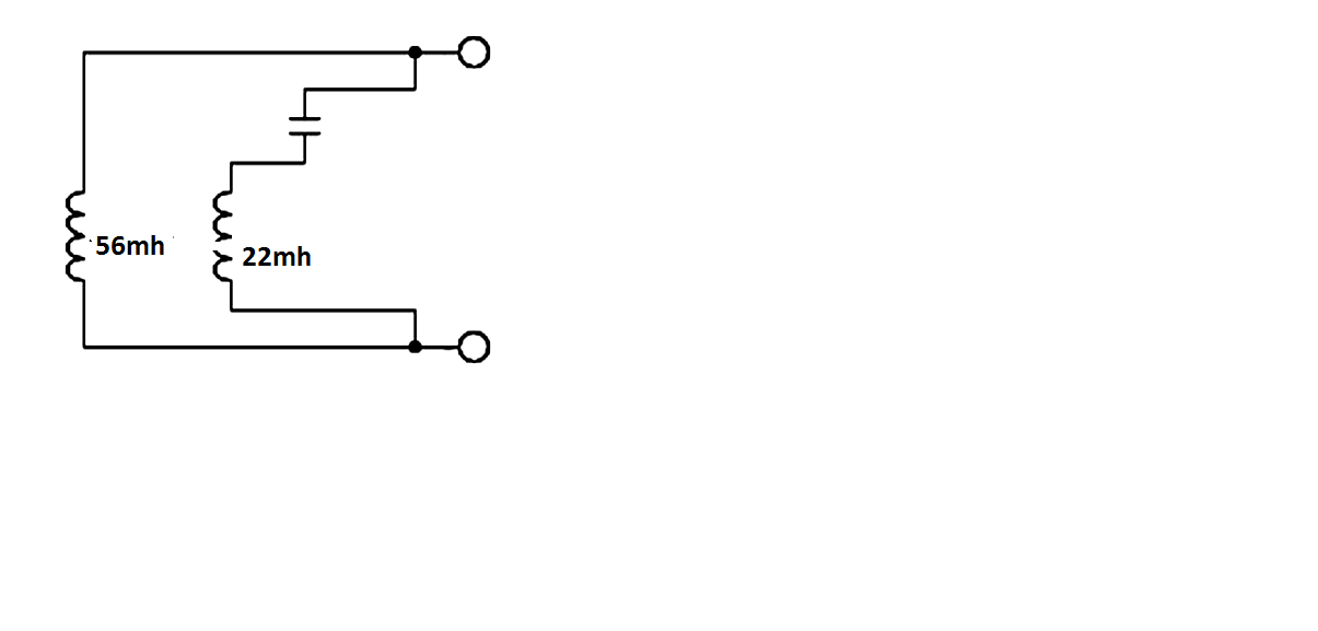

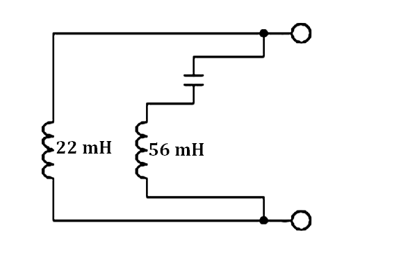

causicurti Inserito: 23 gennaio 2023 Segnala Share Inserito: 23 gennaio 2023 buona sera, chiedo aiuto per collegare le bobine di un motore(elettropompa K2000) 220v con condensatore da 10 Microfarad. Mi è stato portato aperto con i quattro fili scollegati. Al controllo le bobine risultano aperte. Ho trovato i quattro fili fino alle saldature sbriciolati. Ora li ho ripristinati. Presumo che ora si deve capire quale è l' inizio e la fine degli avvolgimenti, per poi collegare il motore alla 220v con il condensatore. Misurando sui fili trovo su due fili una inpedenza da 56,4mh e sugli altri due 22,6mh. ringrazio chi mi può aiutare. Link al commento Condividi su altri siti More sharing options...
thinking Inserita: 23 gennaio 2023 Segnala Share Inserita: 23 gennaio 2023 Ciao, ecco lo schema. Se dovesse girare in senso opposto scambia i due fili della bobina da 56 mH: Link al commento Condividi su altri siti More sharing options...
causicurti Inserita: 23 gennaio 2023 Autore Segnala Share Inserita: 23 gennaio 2023 (modificato) Grazie, domani provo. Intendi così vero? Modificato: 23 gennaio 2023 da causicurti Link al commento Condividi su altri siti More sharing options...
Maurizio Colombi Inserita: 23 gennaio 2023 Segnala Share Inserita: 23 gennaio 2023 Fai attenzione ache l'inizio e la fine di un avvolgimento, corrispondano con l'inizio e la fine dell'altro. Link al commento Condividi su altri siti More sharing options...
causicurti Inserita: 23 gennaio 2023 Autore Segnala Share Inserita: 23 gennaio 2023 era quello che volevo sapere. Come fare? Link al commento Condividi su altri siti More sharing options...
Maurizio Colombi Inserita: 23 gennaio 2023 Segnala Share Inserita: 23 gennaio 2023 16 minuti fa, causicurti ha scritto: Come fare? Non c'è verso, se i capi non sono segnati, si va a tentativi... Link al commento Condividi su altri siti More sharing options...
causicurti Inserita: 23 gennaio 2023 Autore Segnala Share Inserita: 23 gennaio 2023 ok, grazie Link al commento Condividi su altri siti More sharing options...
max.bocca Inserita: 24 gennaio 2023 Segnala Share Inserita: 24 gennaio 2023 P 2 hours ago, causicurti said: Grazie, domani provo. Intendi così vero? Non così.! Link al commento Condividi su altri siti More sharing options...
causicurti Inserita: 24 gennaio 2023 Autore Segnala Share Inserita: 24 gennaio 2023 Ok risolto come figura del rimo post. trovati anche inizio e fine degli avvolgimenti dopo alcune prove. Grazie a voi. Link al commento Condividi su altri siti More sharing options...
