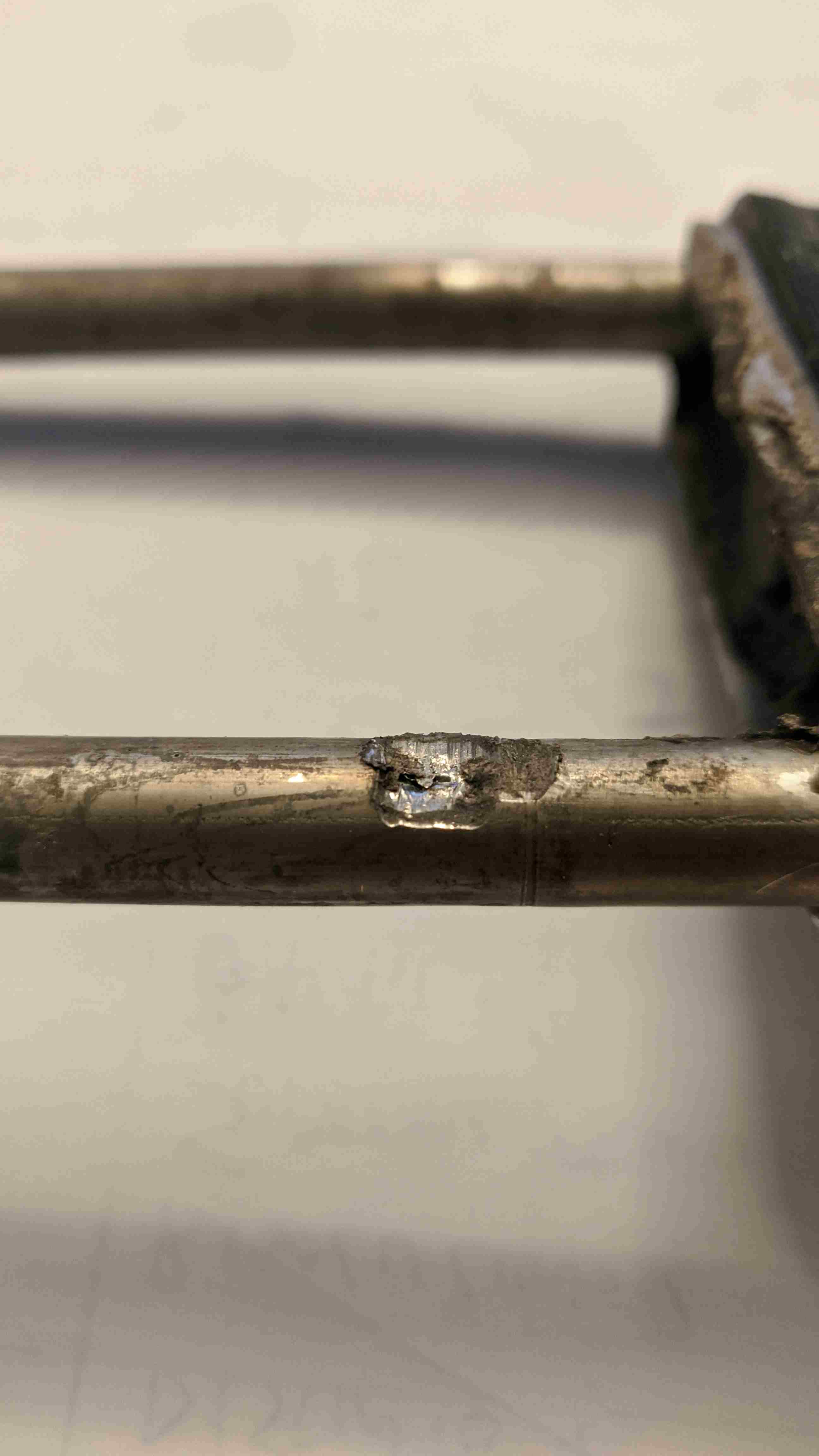

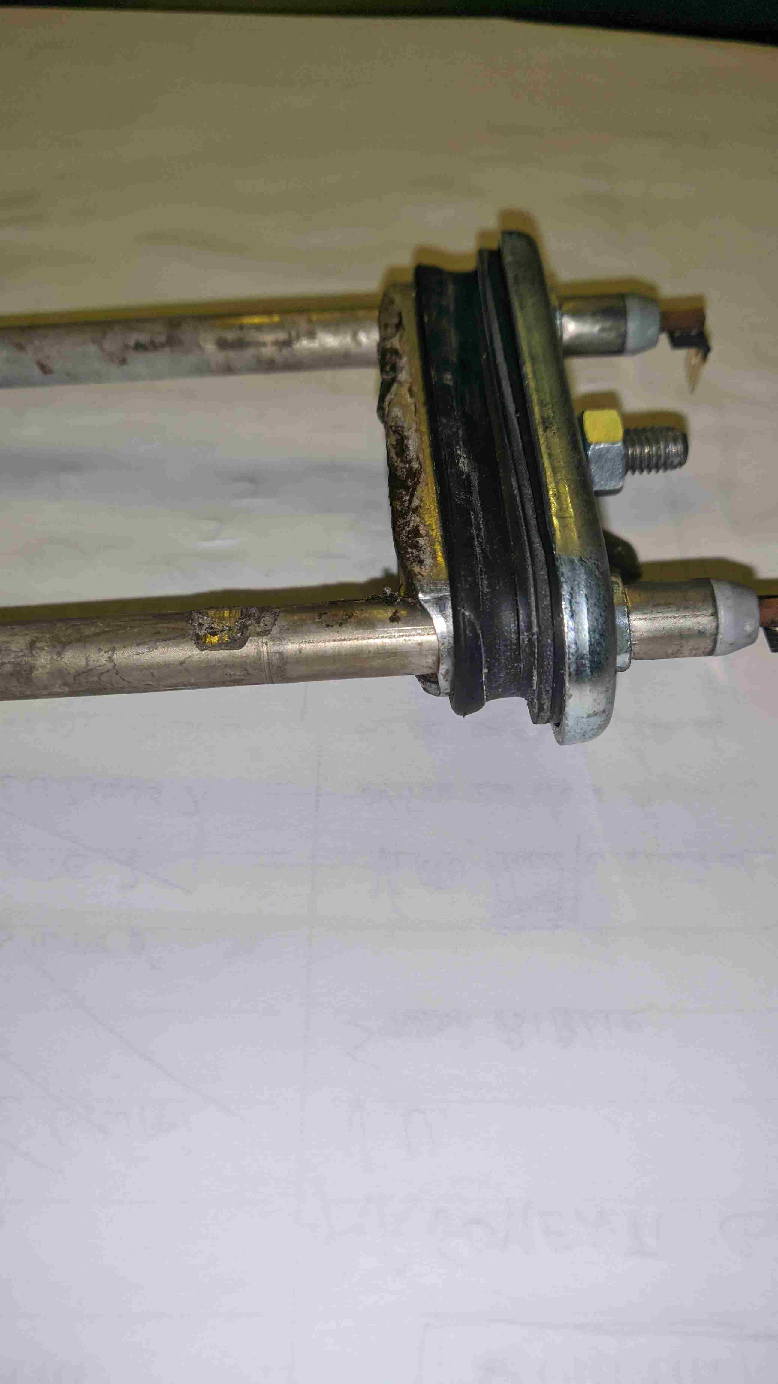

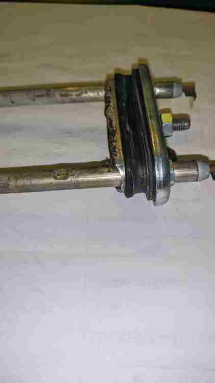

Mimmixx Inserito: 24 gennaio 2023 Segnala Share Inserito: 24 gennaio 2023 Salve a tutti, come da titolo ho un problema strano con la mia lavatrice. Possiedo una bosch ecomaxx 7 da 12 anni svolti egregiamente, ma stamattina al momento della centrifuga ha fatto saltare il salvavita. Ho scoperto che era la resistenza perche tra l'altro era ammaccata. Indagando ho capito che il cestello "mordeva" la resistenza come da foto. Ho inoltre notato che il cestello ondeggiava molto e smontando gli ammortizzatori ho visto che erano completamente scarichi. Vi chiedo se secondo voi la causa del fatto che il cestello tocchi la resistenza potesse essere questo (ammortizatori scarichi) nonostante il cestello ruoti a distanza di un mezzo cm dalla resistenza. Tuttavia, dal foro della resistenza, ho visto che il bordo del cestello ad un certo punto della rotazione si avvicina di più alla stessa. E' normale? E questo fatto aggiunto al problema degli ammortizzatori in concomitanza alla centrifuga potrebbe essere la causa del "morso" alla resistenza?? Non si sentono rumori di cuscinetti e ne tantomeno l'asse del cestello sembra inclinato. Grazie attendo un vostro riscontro prima di acquistare un altra lavatrice eventualmente. Link al commento Condividi su altri siti More sharing options...
Stefano Dalmo Inserita: 24 gennaio 2023 Segnala Share Inserita: 24 gennaio 2023 Se la resistenza è la sua originale , c'è un problema al cesto . Non è che fa rumore quando centrifuga. ? Gli ammortizzatori con ci appizzano niente con questo problema . Link al commento Condividi su altri siti More sharing options...
borgo77 Inserita: 24 gennaio 2023 Segnala Share Inserita: 24 gennaio 2023 crociera rotta e/o cuscinetti andati Link al commento Condividi su altri siti More sharing options...
Mimmixx Inserita: 24 gennaio 2023 Autore Segnala Share Inserita: 24 gennaio 2023 Grazie per le risposte, la crociera è intatta ma quando centrifuga fa rumore ma non sembrano cuscinetti perchè il cestello quando lo ruoto a mano sembra vada liscio senza rumori. Voi consigliate un nuovo acquisto? Siamo in 3 in famiglia. Quale consigliereste? Link al commento Condividi su altri siti More sharing options...
UABC80 Inserita: 24 gennaio 2023 Segnala Share Inserita: 24 gennaio 2023 27 minuti fa, Mimmixx ha scritto: la crociera è intatta Come fai a saperlo? Essendo fissata al cesto non è visibile senza smontare Link al commento Condividi su altri siti More sharing options...
michpao Inserita: 24 gennaio 2023 Segnala Share Inserita: 24 gennaio 2023 Il cestello non può fisicamente toccare la resistenza (se non è mai stata sostituita)? Se carichi di indumenti con il peso tocca (ed è evidente) c’è una rottura 52 minuti fa, Mimmixx ha scritto: la crociera è intatta dubito, come ti hanno già detto Link al commento Condividi su altri siti More sharing options...
Mimmixx Inserita: 24 gennaio 2023 Autore Segnala Share Inserita: 24 gennaio 2023 Avevo gia aperto dietro e sembra non ci siano segni di crepe, o almeno cosi sembra. Ma dato che ha gia 12 anni a questo punto consigliate di cambiarla la lavatrice? Cosa vi sentite di consigliarmi? Link al commento Condividi su altri siti More sharing options...
Lockeid Inserita: 24 gennaio 2023 Segnala Share Inserita: 24 gennaio 2023 Secondo me se la crociera e rotta oppure i cuscinetti sono distrutti , potrebbe toccare sulla punta della resistenza e non nelle vicinanze dell'attacco. Sicuro di non avere corpi estranei tra cesto e vasca ? Oppure c'è stato qualcosa infilato nei fori del cestello... Saluti Link al commento Condividi su altri siti More sharing options...
Mimmixx Inserita: 24 gennaio 2023 Autore Segnala Share Inserita: 24 gennaio 2023 Stavo dando un occhiata e ho visto sia delle bosh che la smeg LB1T70IT. Che ne pensate? Link al commento Condividi su altri siti More sharing options...
archimede57 Inserita: 25 gennaio 2023 Segnala Share Inserita: 25 gennaio 2023 Quote ................... ma quando centrifuga fa rumore ma non sembrano cuscinetti perchè il cestello quando lo ruoto a mano ............................. La prova dei cuscinetti rotti, non è questa. Devi afferrare con forza il cesto lato oblò in basso e fare forza tra cesto e vasca con una mano verso di te, questo per varie posizioni del cesto, se c'è gioco vuol dire che alcune sfere del cuscinetto sono andate e il tuo problema è lì. Strano che se tutto ok ci sia quel problema, spero che tu abbia gia controllato con lampada che nel cesto non ci sia incastrato qualche oggetto accuminato o ci sia stato, un problema simile, l'avevo gia visto per un chiodo da muratore incastrato nel cesto................... Altra prova carichi di panni bagnati in eccesso il cesto e poi con la lampada controlli dalla feritoia della resistenza cosa succede facendo ruotare il cesto velocemente in un senso, poi nell'altro. ciao Link al commento Condividi su altri siti More sharing options...
Mimmixx Inserita: 25 gennaio 2023 Autore Segnala Share Inserita: 25 gennaio 2023 Che ne dite di una San Giorgio 7kg per 3 persone sui 300€? O cosa mi consigliate? Link al commento Condividi su altri siti More sharing options...
perryfranz18 Inserita: 25 gennaio 2023 Segnala Share Inserita: 25 gennaio 2023 11 ore fa, Mimmixx ha scritto: San Giorgio 7kg un salto nel buio, come serietà del progetto direi o di nuovo Bosch ma serie 4 con agitatori in acciaio o Lg in base alla fascia di prezzo trovi le offerte. Comunque non è comune come guasto, devi analizzare le abitudini di lavaggio: - cicli brevi - basse temperature - mezzi carichi - oblò chiuso tra un ciclo e l'altro - detersivi liquidi a iosa se hai una o più di di questa abitudine, anche la prossima farà la stessa fine. Link al commento Condividi su altri siti More sharing options...
Ciccio 27 Inserita: 25 gennaio 2023 Segnala Share Inserita: 25 gennaio 2023 La tua ha ancora la vasca apribile, io la farei riparare. Link al commento Condividi su altri siti More sharing options...
Mimmixx Inserita: 26 gennaio 2023 Autore Segnala Share Inserita: 26 gennaio 2023 Quindi se fosse il cestello oppure la crociera, la spesa sarebbe inferiore di molto alla completa sostituzione della lavatrice? Link al commento Condividi su altri siti More sharing options...
Ciccio 27 Inserita: 26 gennaio 2023 Segnala Share Inserita: 26 gennaio 2023 Non è detto che in quella nuova trovi lo stesso spessore dei materiali e la stessa affidabilità elettronica della tua. 😉 Link al commento Condividi su altri siti More sharing options...
Mimmixx Inserita: 27 gennaio 2023 Autore Segnala Share Inserita: 27 gennaio 2023 Buonasera cari, sarei propenso ad acquistare la wan24258II. Che ne pensate? Link al commento Condividi su altri siti More sharing options...
perryfranz18 Inserita: 27 gennaio 2023 Segnala Share Inserita: 27 gennaio 2023 se l'hai trovata in pronta consegna si, altrimenti se puoi cerca la versione da 7kg o anche solo quella da 8kg ma con 1440g/min, non cambia niente meccanicamente ma hai delle durate dei cicli più consone e vicine a quelle dell'attuale Link al commento Condividi su altri siti More sharing options...
Mimmixx Inserita: 28 gennaio 2023 Autore Segnala Share Inserita: 28 gennaio 2023 Buongiorno cari, alla fine la scelta è questa Bosch WAN28268IT 499 su Amazon in 5 rate. Analizzando le caratteristiche con mia moglie è l'ideale. Che ne dite? Link al commento Condividi su altri siti More sharing options...
perryfranz18 Inserita: 30 gennaio 2023 Segnala Share Inserita: 30 gennaio 2023 meccanicamente si, se incontra il vostro budget prenotate è bingo! Link al commento Condividi su altri siti More sharing options...
