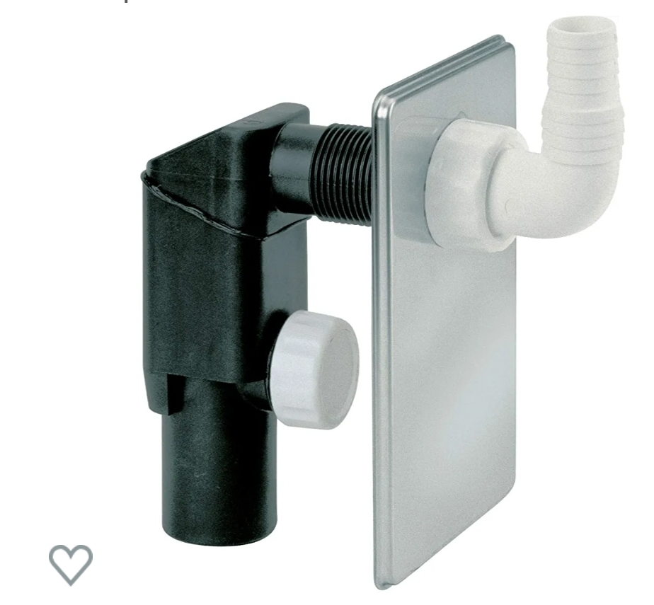

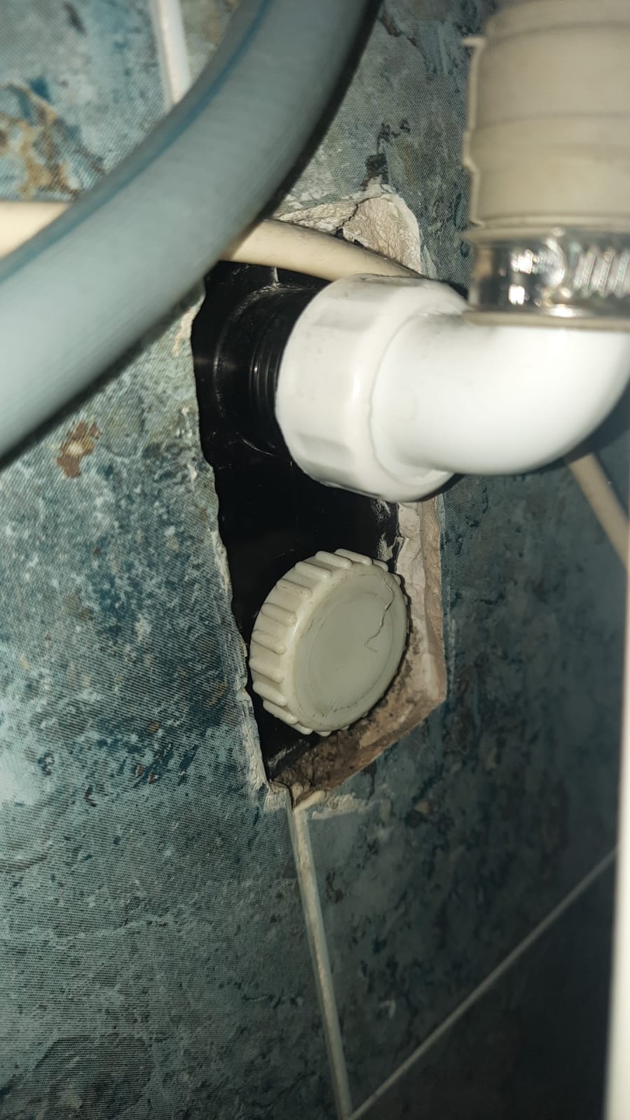

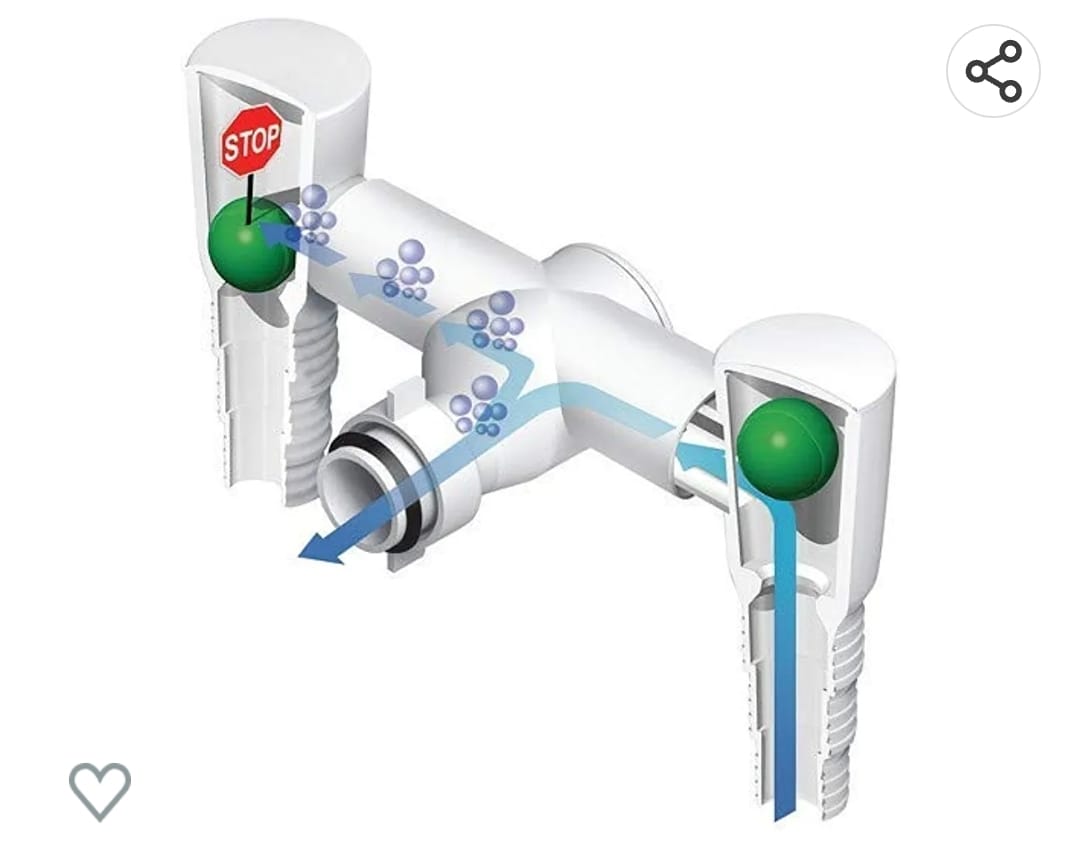

dieghetto Inserito: 24 gennaio 2023 Segnala Share Inserito: 24 gennaio 2023 Ciao a tutti. Virrei collegare due scarichi di due lavatrici Miele in questo scarico a parete: Come vedete dalla foto al momento ce n'è attaccata solo una col metodo classico. Il secondo attacco sotto è un semplice foro comunicante con l'interno della scatola. Attaccando un altro scarico lì, si corre il rischio che parte delle acque nere della prima lavatrice fluiscano nel tubo della seconda, anche se poi le macchine Miele hanno una sorta di palla che ne blocca il rientro (così mi pare di ricordare ma potrei anche sbagliarmi) Ma se anche così non fosse non realizzerei la ventilazione di entrambi gli scarichi, cosa che credo sia d'uopo per queste macchine. Ho visto e letto i vostri suggerimenti in altre discussioni, ma non ho trovato una descrizione per realizzare la ventilazione sul doppio scarico. Ammesso che sia possibile farlo. In giro ho trovato questo: Ma credo che la ventilazione non sia assicurata. C'è una possibilità pratica di realizzarlo? Grazie a chi avrà tempo di rispondere Link al commento Condividi su altri siti More sharing options...
borgo77 Inserita: 24 gennaio 2023 Segnala Share Inserita: 24 gennaio 2023 io ho sempre usato una Y , da una parte i due scarichi, il terzo un pezzo di tubo che finiva nel lavatoio, tu puoi tranquillamente mandarlo nello scarico a parete che già dovrebbe essere ventilato Unica accortezza tenere i due tubi della lavatrice alla stessa altezza, per evitare eventuali ritorni, cosa peraltro mai successa Link al commento Condividi su altri siti More sharing options...
dieghetto Inserita: 25 gennaio 2023 Autore Segnala Share Inserita: 25 gennaio 2023 12 ore fa, borgo77 ha scritto: puoi tranquillamente mandarlo nello scarico a parete che già dovrebbe essere ventilato Trattasi del normale sifone ad incasso, murato, tipo questo: Non penso ci siano sfiati di ventilazione. O sono io che non lo vedo? Link al commento Condividi su altri siti More sharing options...
borgo77 Inserita: 25 gennaio 2023 Segnala Share Inserita: 25 gennaio 2023 tutti questi scarichi confluiscono in una colonna che ha un suo sfiato di ventilazione Link al commento Condividi su altri siti More sharing options...
