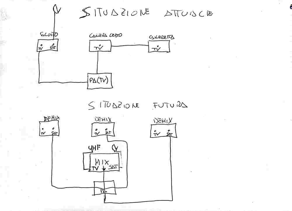

Presa SAT in cameretta
Buongiorno, ho un impianto TV/SAT composto da tre prese TV e una SAT, precisando che quella SAT è già stata adeguata al dCSS. Vorrei aggiungere una seconda linea SAT all'impianto esistente. Come mi consigliate di procedere? Grazie.
Dividi la calata Sat con uno  splitter a due uscite e ti crei una seconda presa.
Modificato: da felix54
Grazie per la tempestiva risposta.
per portare il segnale sui cavi già esistenti posso usare,dall'uscita dello splitter, un mix demix?
6 minuti fa, ninoar ha scritto:
posso usare,dall'uscita dello splitter, un mix demix?
Devi !
In questo momento, patatino59 ha scritto:
Devi !
36 minuti fa, ninoar ha scritto:
Grazie per la tempestiva risposta.
per portare il segnale sui cavi già esistenti posso usare,dall'uscita dello splitter, un mix demix?
Usa mix-demix ad alta separazione e bassa attenuazione.
9 minuti fa, felix54 ha scritto:
Usa mix-demix ad alta separazione e bassa attenuazione.
Qualche consiglio? Marca...
10 minuti fa, ninoar ha scritto:
Qualche consiglio? Marca...
Lem MD2500
Telewire 4101
Modificato: da felix54
3 ore fa, felix54 ha scritto:
Lem MD2500
Telewire 4101
Vi aggiorno sulla modifica
Grazie ancora felix54 e patatino59
  • 2 weeks later...
Buongiorno, aggiornamento lavori:
...a grandi linee ho capito quello che devo fare ma dovendo poi inserire il mix/demix anche alle prese devo cambiare le stesse con quelle demix giusto?
Grazie  @felix54
35 minuti fa, ninoar ha scritto:
a grandi linee ho capito quello che devo fare ma dovendo poi inserire il mix/demix anche alle prese devo cambiare le stesse con quelle demix giusto?
Certo che sì ma vedo che sulle attuali prese DTT ne hai una passante e di conseguenza, una in cascata a questa.
Ricava la sigla di entrambe per capire quale prese demiscelate dovrai adottare.
Mi sentirei più tranquillo se prima di fare modifiche, tu facessi uno schemino dell'attuale impianto e la variante che vorresti adottare...
Modificato: da felix54
28 minuti fa, felix54 ha scritto:
Certo che sì ma vedo che sulle attuali prese DTT ne hai una passante e di conseguenza, una in cascata a questa.
Ricava la sigla di entrambe per capire quale prese demiscelate dovrai adottare.
Mi sentirei più tranquillo se prima di fare modifiche, tu facessi uno schemino dell'attuale impianto e la variante che vorresti adottare...
Modificato: da ninoar
Ok, lo schema "futuro" è corretto. Manca solo la sigla di quello che hai chiamato "PA".
In teoria, tutti i moderni splitter sono a banda ultralarga e fanno passare la corrente continua dalle uscite verso l'ingresso che sono due condizioni indispensabili per realizzare il tuo progetto, ma è meglio accertarsene.
25 minuti fa, felix54 ha scritto:
Ok, lo schema "futuro" è corretto. Manca solo la sigla di quello che hai chiamato "PA".
In teoria, tutti i moderni splitter sono a banda ultralarga e fanno passare la corrente continua dalle uscite verso l'ingresso che sono due condizioni indispensabili per realizzare il tuo progetto, ma è meglio accertarsene.
ti aggiorno con le sigle appena riesco a controllarle...grazie ancora...😉
